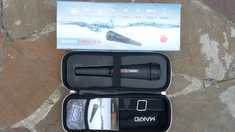

    Пинпоинтер Makro — Это супер сногсшибательная новинка конца 2014 года!
    Из главных "фишек" Makro Pointer, это полная водонепронецаемость (класс защиты IP 67), четырехуровневая настройка чувствительности и два режима индикации (звук + вибро). В комплектацию Makro входит ну просто огромное количество дополнительных аксессуаров!
    Makro Pointer — это очень удачная и своевременная новинка на рынке профессиональных пинпоинтеров! Модель получилась чрезвычайно интересной как в техническом плане исполнения так и в своей мощной по всем меркам комплектации. Makro — грунтовый и в тоже время подводный пинпоинтер с самой максимальной возможной степенью защиты оболочки, то есть самого корпуса!
    Да вы правильно читаете, что — ПОДВОДНЫЙ ПИНПОИНТЕР!
    Многофункциональный пинпоинтер Makro безусловно следует отнести к классу подводных устройств для поиска и локализации металлических предметов. Однако из-за ограничения по глубине погружения в (1 метр) применять его следует все таки на мелководье!
    Данная характеристика такая как абсолютная водостойкость и полная пыле защита, может пригодится нам при поиске с металлоискателем и на поле и в лесу. И даже если мы вдруг совершенно случайно обронили пинпоинтер в воду или в лужу, то оно не выйдет из строя как это бы случилось с другим подобным устройством, которое не обладает совершенно никакой защитой против влаги.
    Пинпоинтер Makro останется даже в таких как казалось бы безнадёжных случая с водой, полностью работоспособным и всегда готовым к локализации найденных вами находок!

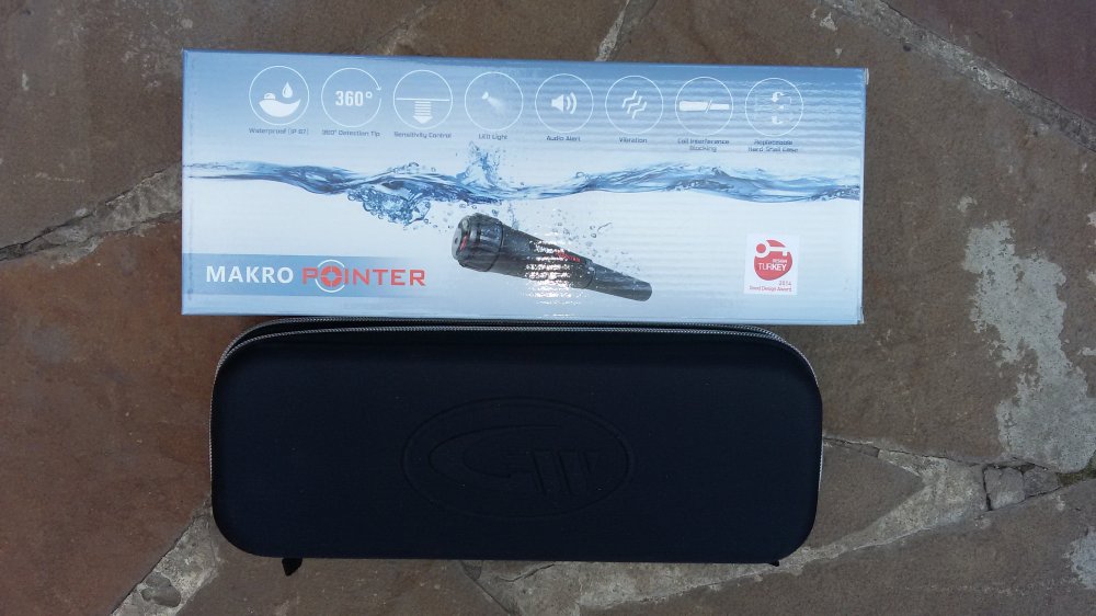

    Комплектация:
    • Пинпоинтер Makro - 1 шт.
    • Переносная туба (чехол) - 1 шт.
    • Наплечный ремень для переноски - 1шт.
    • Кобура-чехол для ремня - 1 шт.
    • Чехол-кисет - 1 шт.
    • Два доп.пластиковых чехла (в кисете) - 2 шт.
    • Элемент питания (тип Крона) - 1 шт.
    • Инструкция пользователя - 1 шт.
    • Гарантийный талон - 1 шт.
    Страна изготовитель - Турция. Гарантийный срок - 24 месяца с даты продажи.
