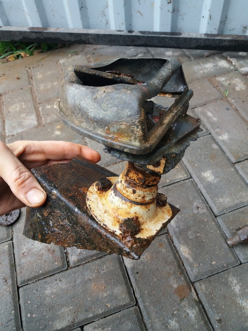

    Попал в руки такой Notek. Впервые вижу самое нижнее крепление окрашенное в фельдграу в таком исполнении. Удивительно сочетание желтого и зеленого цветов. Понятно, что он может быть ремонтным и водитель это сделал сам, так как место находки - бои в 1944. Кто-нибудь подскажет, на чем он стоял?
    Гугл со мной общаться не хочет.... Или я не там ищу.
    Заранее благодарен.

    Часть техники была переброшена из Африки на Вост.Фронт. Отсюда могла появиться и такая раскраска.

    Не выдумывайте ! С весны 43 базовый цвет - DUNKELGELB .Фара действительно ремонтная, но вот что интересно - крепеж такой , как будто она стояла на обратном скате легкового автомобиля ! Не обычный какой-то ! ( Для меня ).

    Вот и я в раздумьи, почему такое исполнение крепления.o_O

    Нашелся, Notek.:)
    Он пока ехал ко мне в посылке, я решил воспользоваться фото продавца:(
    А у него на задней стенке - 4 отверстия для крепления на крыло:) На представленных мной фото этого не видно.
    Вообщем, каталась эта маршевая фара на Sdkfz.10/5, вчера всем Фейсбуком разбирались:)
    Спасибо всем за участие:beer:
