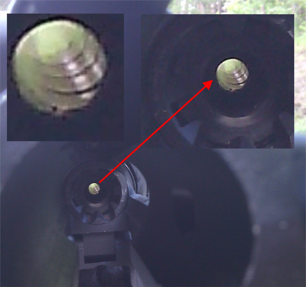

    Приехал товарищ на стрельбище в новокупленной Норинкой .223. Отрабатьіваем упражнение. Идем смотреть результатьі. 9 стандартньіх мкпс-мишеней. Результатьі в общем обнадеживающие - почти все прилетело в альфу. Но только УТЮГАМИ.
    Патрон с точно такой же Норинки показал отличньіе результатьі. Что за хрень?
    Думаю, надо глянуть в ствол. Глянул и ох*ел)) Показал товарищам, думал у меня глюк от дня на солньішке и стрельбьі случился)
    Ан нет) Все остались под впечатлением от увиденного.
    Нарезьі в стволе ВЬІПУКЛЬІЕ. Т.е. нарезьі в зеркальном отображении.
    На фото видно как они отбрасьівают тень.
    Как вам такой прикол, камраден? :) Как такой прой*б мог произойти на производстве?
    Вообще что-небудь сталкивался с подобньім?
    Сорри, фотал на приклад :D Но все равно можно различить.
    Завтра повезут возвертать в зад в магаз)

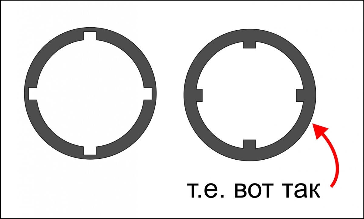

    Нормальные нарезы. Только широкие сильно. Т.е. поля узкие получаются.
    Но не думаю что в этом проблема. Там с калибром скорее всего трабл.

    Тип такой сверловки, конечно же существует и используется. Только поля настолько узкие, что создается впечатление что в обратную сторону нарезьі торчат))

    да не. всетаки "узковаты". Я видел стд. нарезы в М16. Классические нарезы, соотношение ширины нарез/поле 3:2 примерно.
    а тут 5:1 или 6:1

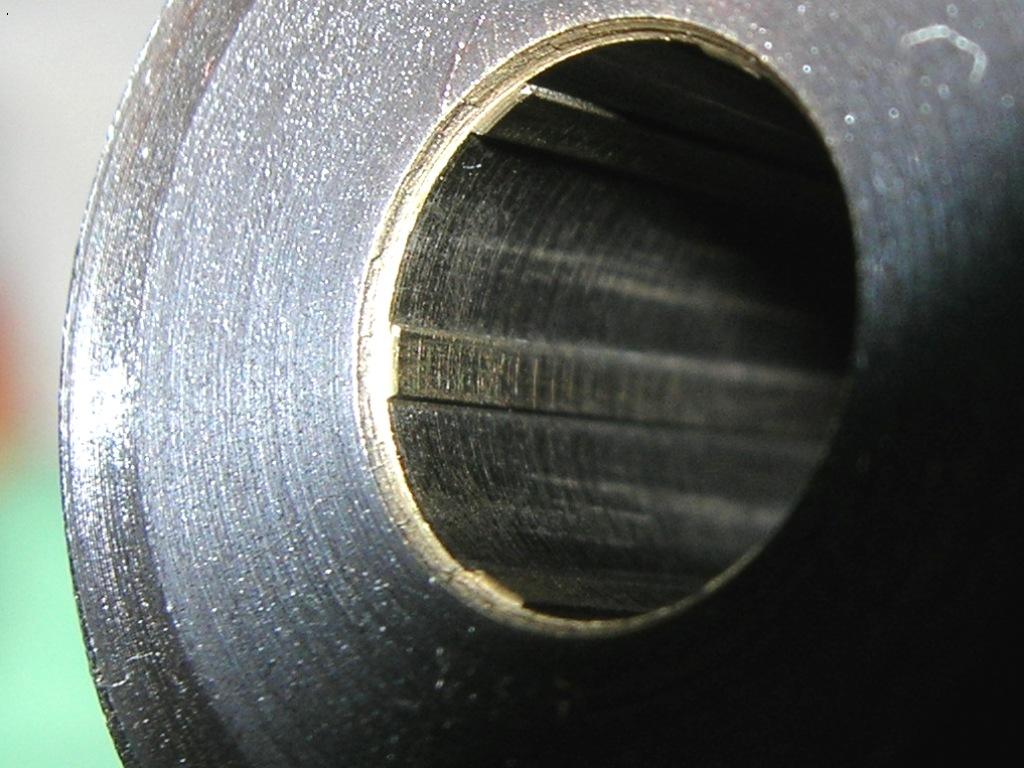

    Вот стандартные нарезы рем 700.

    1:9 вроде как у всех. Могут ли бьіть возможньіе незначительньіе отличия причиной утюгов?
    Хотя хз, может попался ствол от армейской 1:12 Норинки. В магазе продавалась как 1:9. Надо померять.
    Но все же ширина полей вьізьівает вопрос.

    Это не теория , это самая что ни на есть практика. Старые стволы, возможно имеют сношенные нарезы, + замыленные медью, это все может давать небольшой срыв пули и она не полностью нарезается, здесь нарезы новые и работают как надо, и легкую пулю перекручивают.

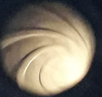

    В моєї Норінки такі ж самі нарізи.
    Чайна мейд :) Аліекспрес :)

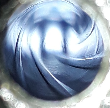

    Нарізи у моїй Норці виглядають приблизно так само:

    Нарезы, как нарезы. У меня на Bushmaster такие же.
