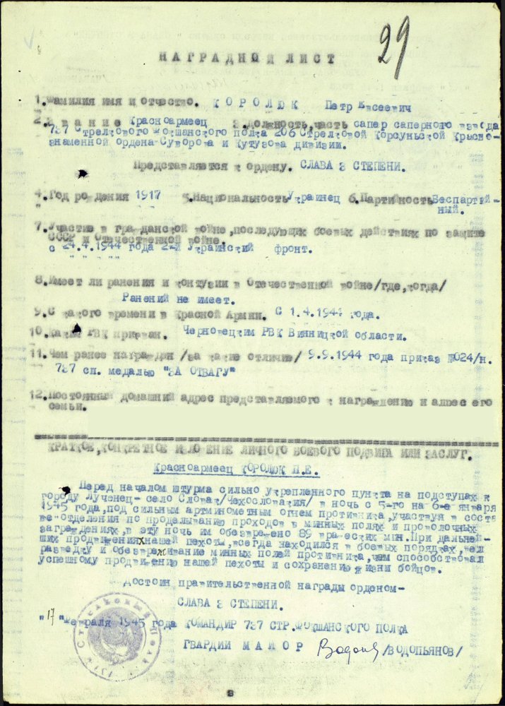

  15. mastak-ua
    mastak-ua Moderator
    6.171
    Какой сарказм? Помилуйте... "Ушла" - в смысле - тоже не хранится в семье.
    В наградном листе на орден Славы в п. 11 указана медаль "За отвагу", поэтому и спрашиваю.
