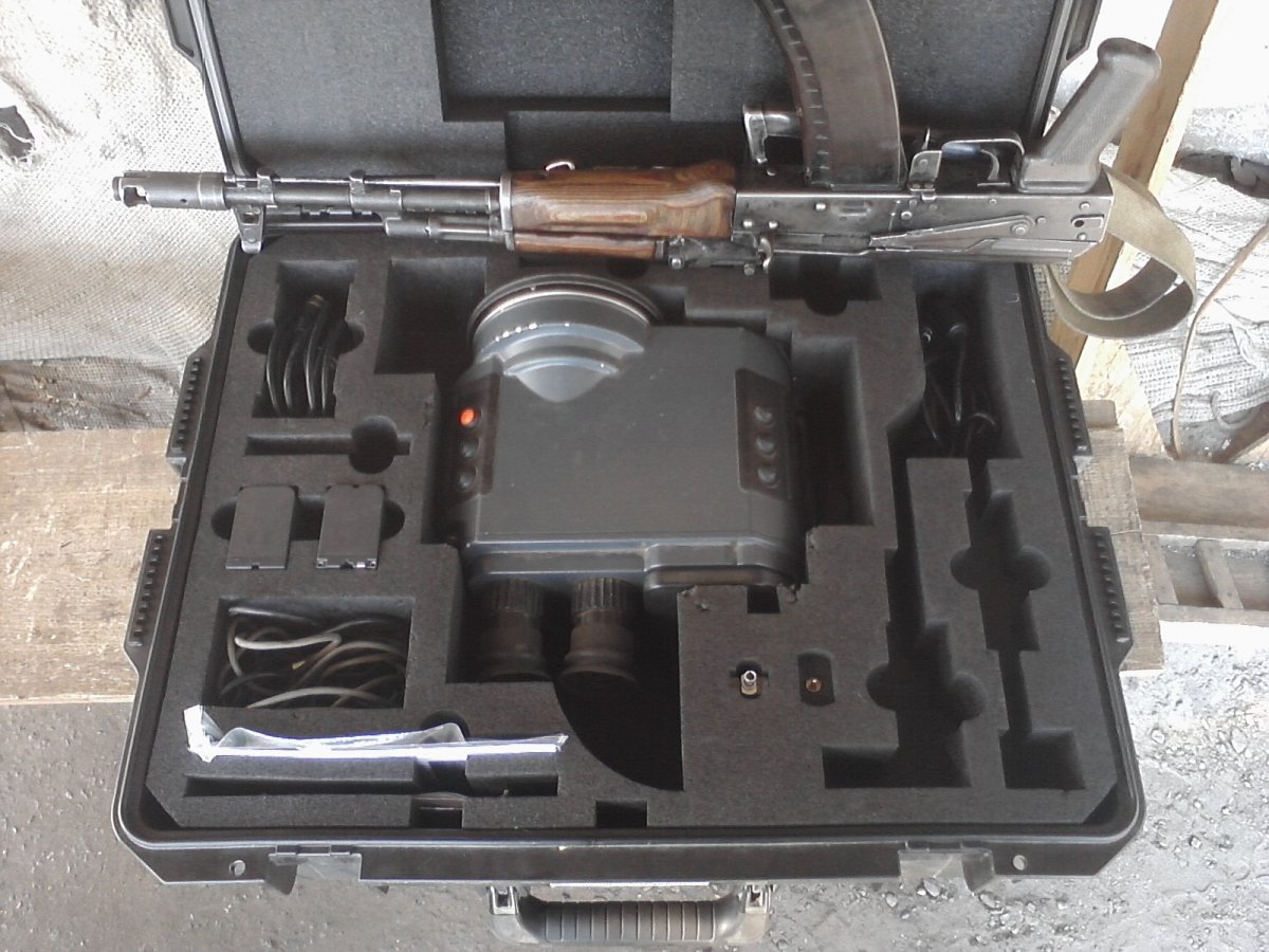

    И так инструкция по настройке и эксплуатации тепловизора Фонтом (США).
    Камча, vodjnoi та Makelof подобається це.

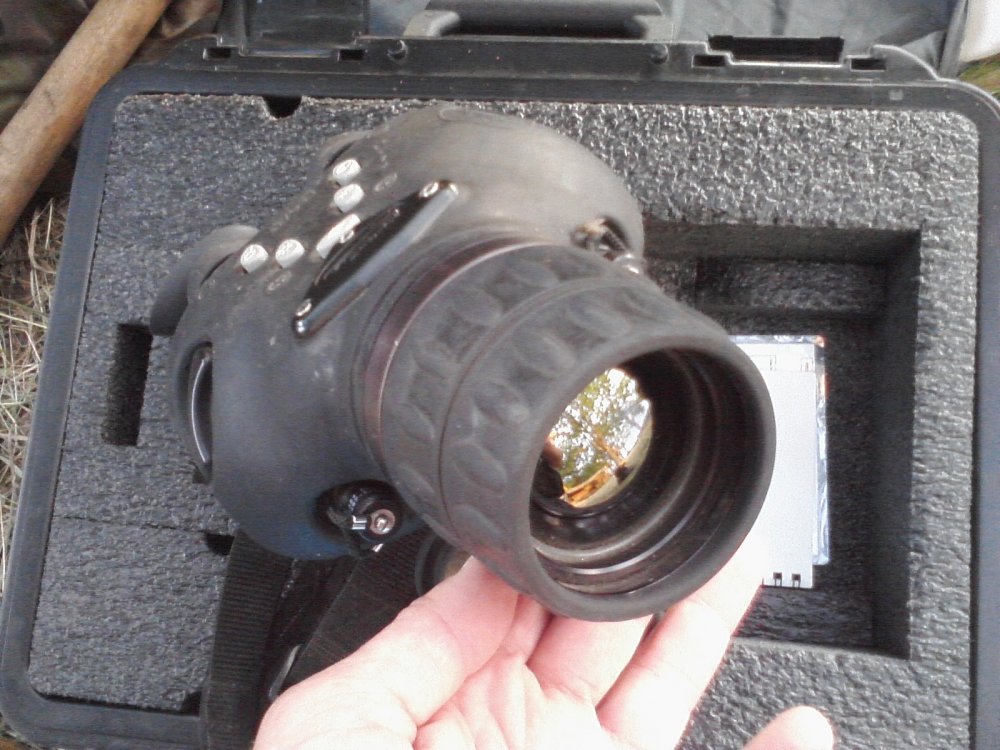

  7. Слава2012
    Слава2012 Hauptmann
    2.450
    Котовск,Украина

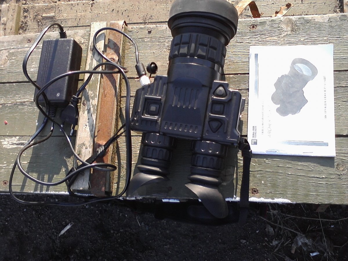

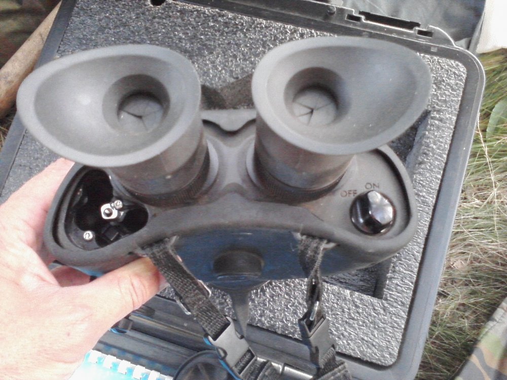

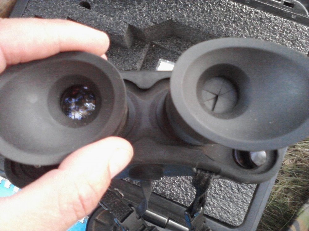

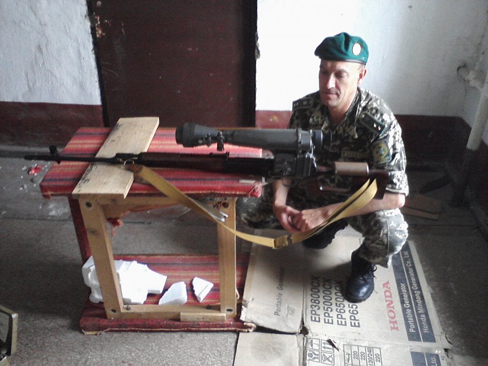

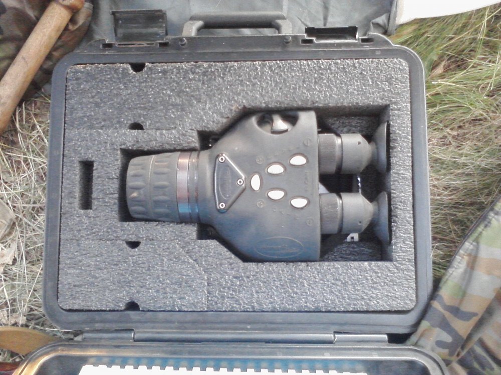

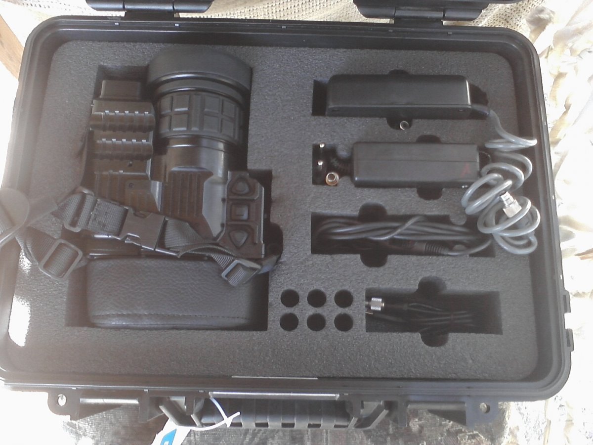

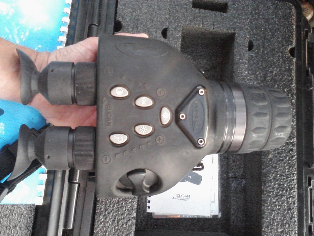

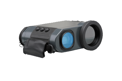

    И так что это за вещь и с чем ее едят.
    Это по сути бинокль но с одним обьективом,весом около килограмма и стоимостью 5000 евро,,довольно удобный в эксплуатации.Видящий большие теплые предметы до 8 километров,но в упор не видящий оружие у человека в 50 метрах от вас(потому что оно холодное,но этот недостаток распростроняется только на нестрелявшее недавно оружие,как только оно нагреется от высьтрелов все радикально изменится.

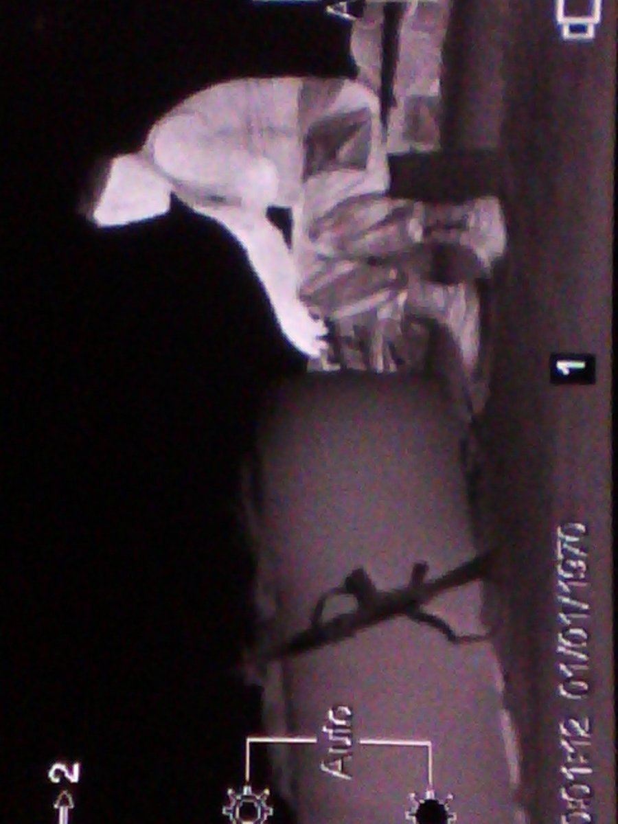

  8. Слава2012
    Слава2012 Hauptmann
    2.450
    Котовск,Украина

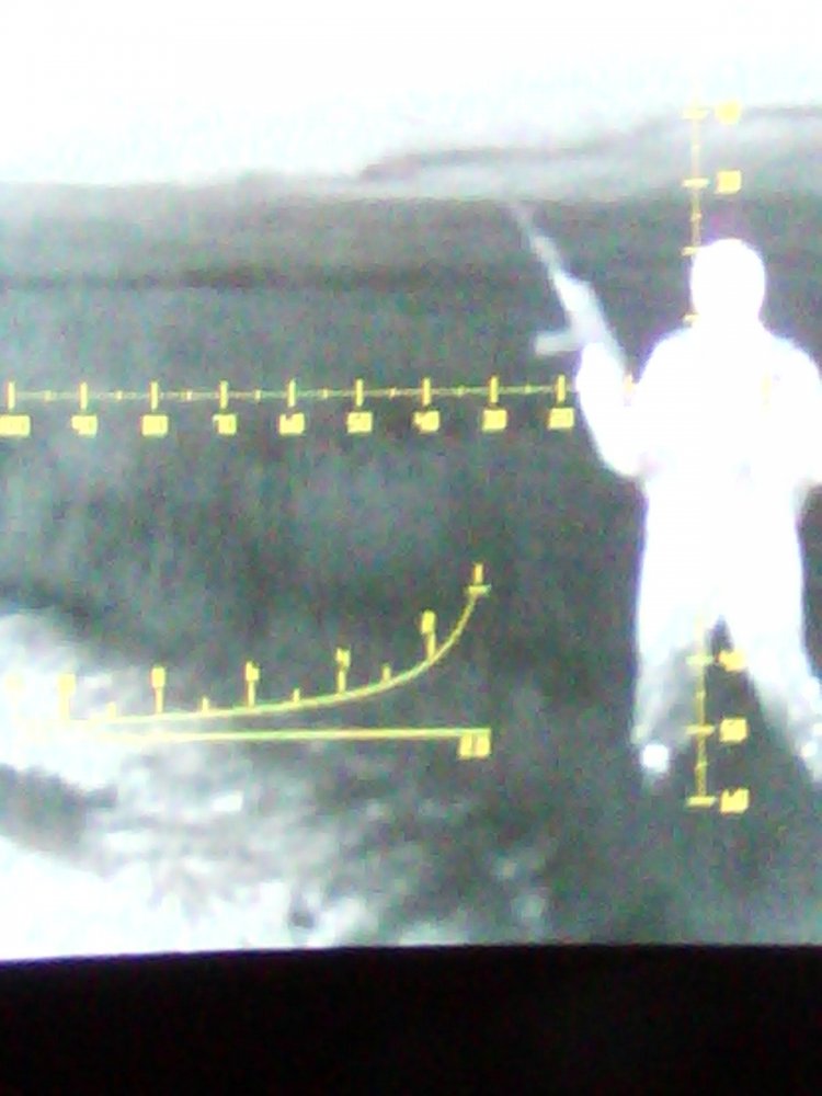

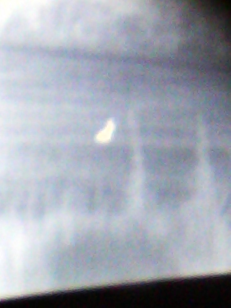

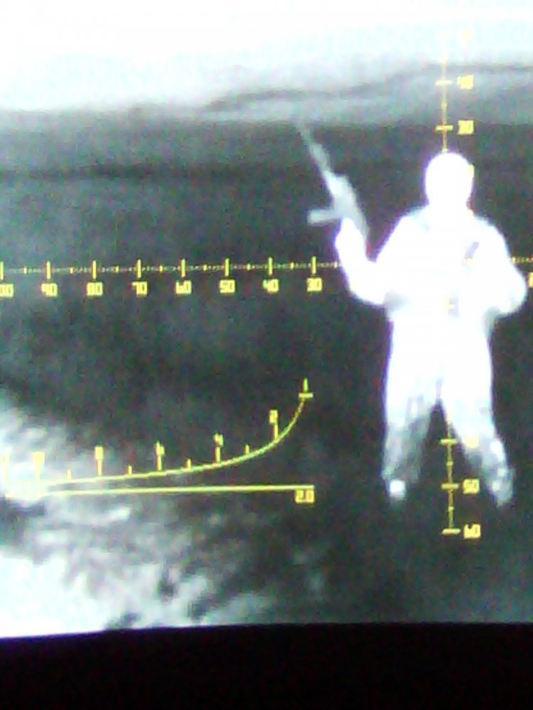

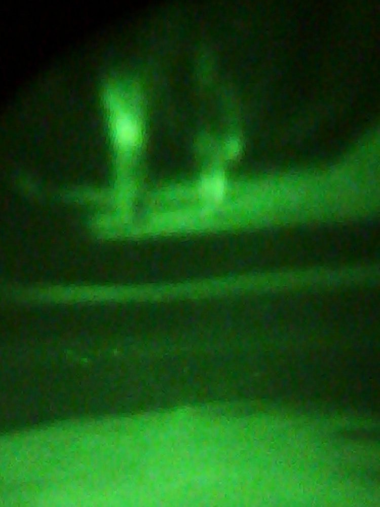

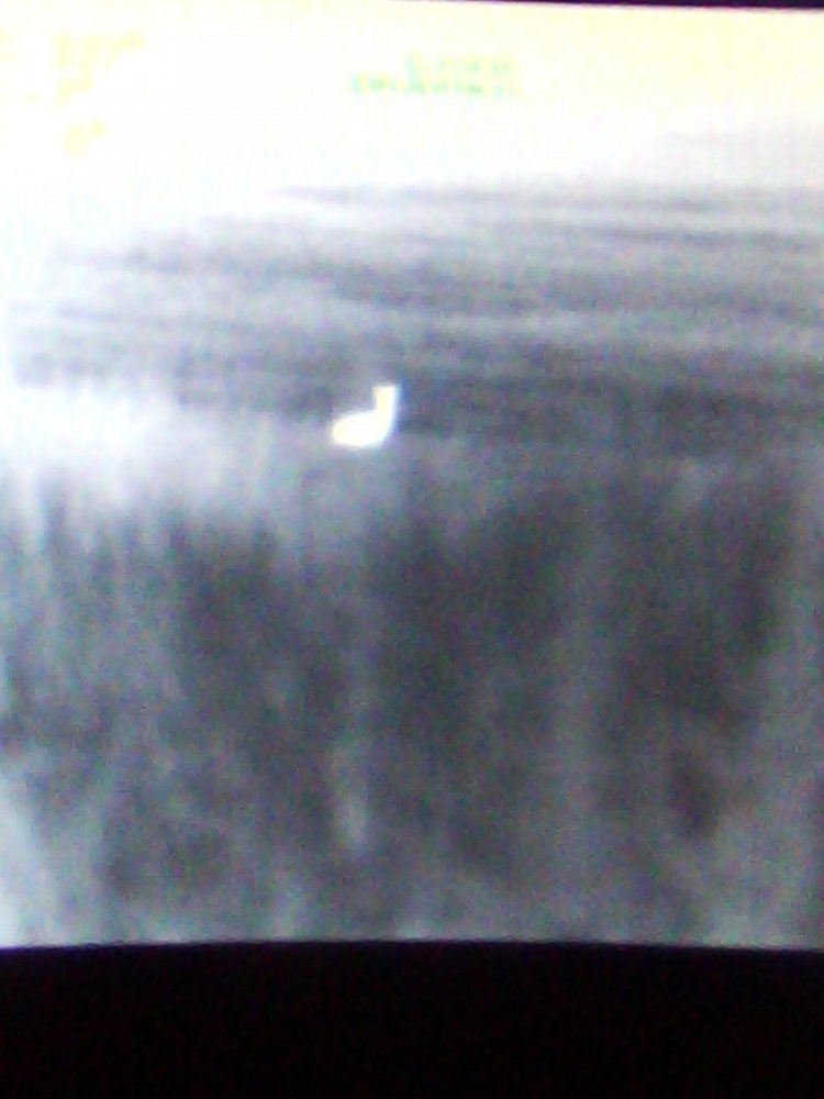

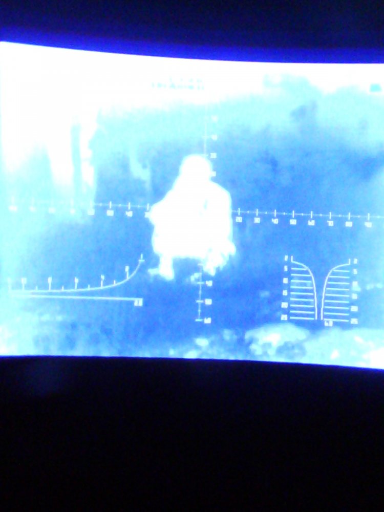

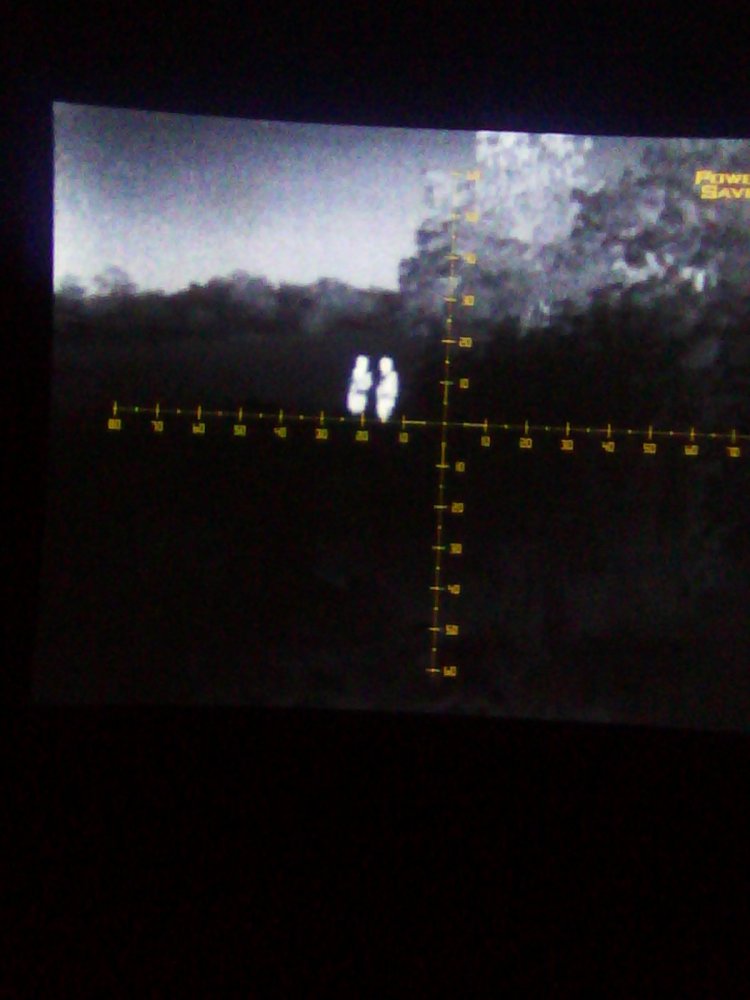

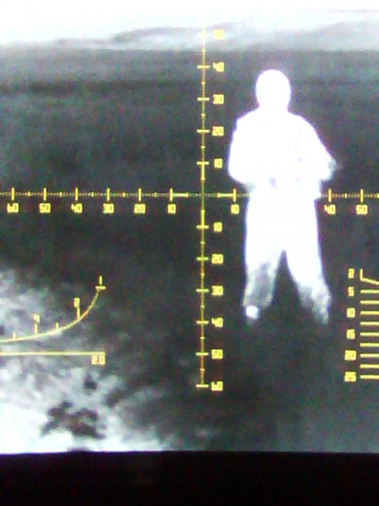

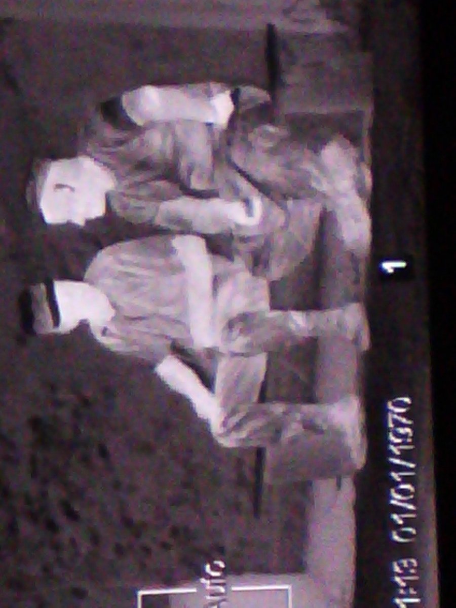

    Фотографии конечно не полностью передают качество картинки но обшее предстовление дают.
    Определить по теплому пятну что это заяц а не голова человека можно метров со 100,определить что это человек а не косуля или кабан можно метров с 500.
    Попав за листву кустов или высокую траву,обьект теряет контуры а в за густой листвой и вообше теряется из виду.
    Кстати спрятотся от тепловизоро проще чем вы думаете ,стоит одется в тулуп мехом наружу и на голову мото гермошлем с опушенным стеклом ,на руки меховые варешки,на ноги валенки,и вы человек неведимка.

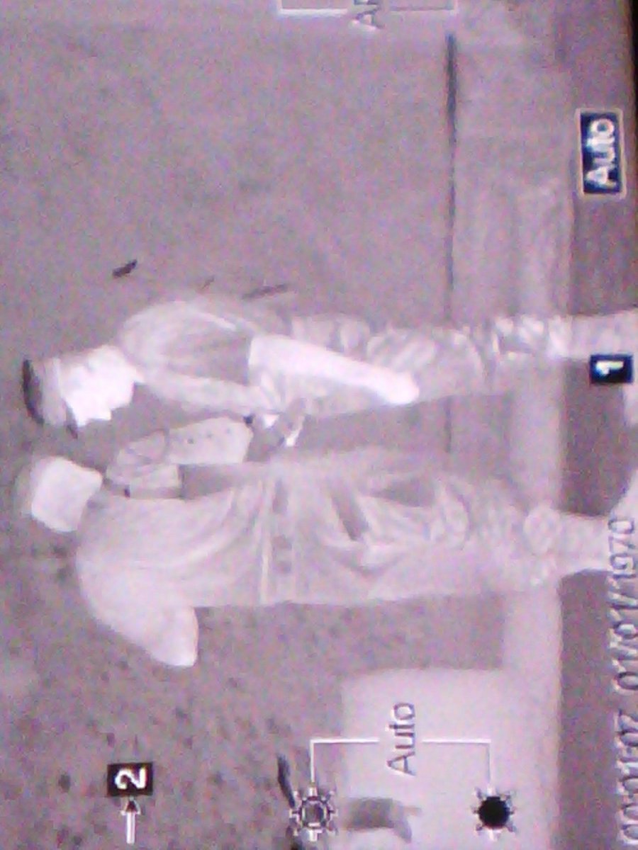

  9. Слава2012
    Слава2012 Hauptmann
    2.450
    Котовск,Украина
    Прицелы созданные по этой технологии стоят от 20 000 евро.Исключение я встретил на нашем форуме в виде мелкосерийной кооперативной зборки совместившей в себе изночально причел и тепло чуватвительный элимент от тепловизора,прицел по отзывам охотников выдерживает мощный винтовочный патрон и стоит 7 000 евро(если я не ошибаюсь).

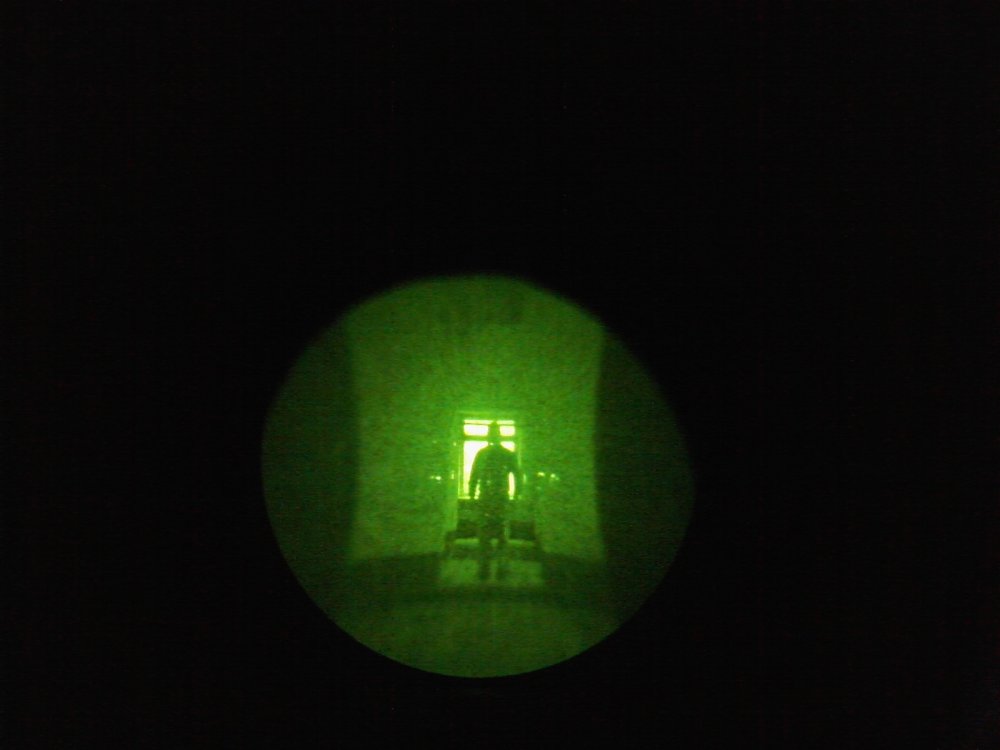

  10. Слава2012
    Слава2012 Hauptmann
    2.450
    Котовск,Украина

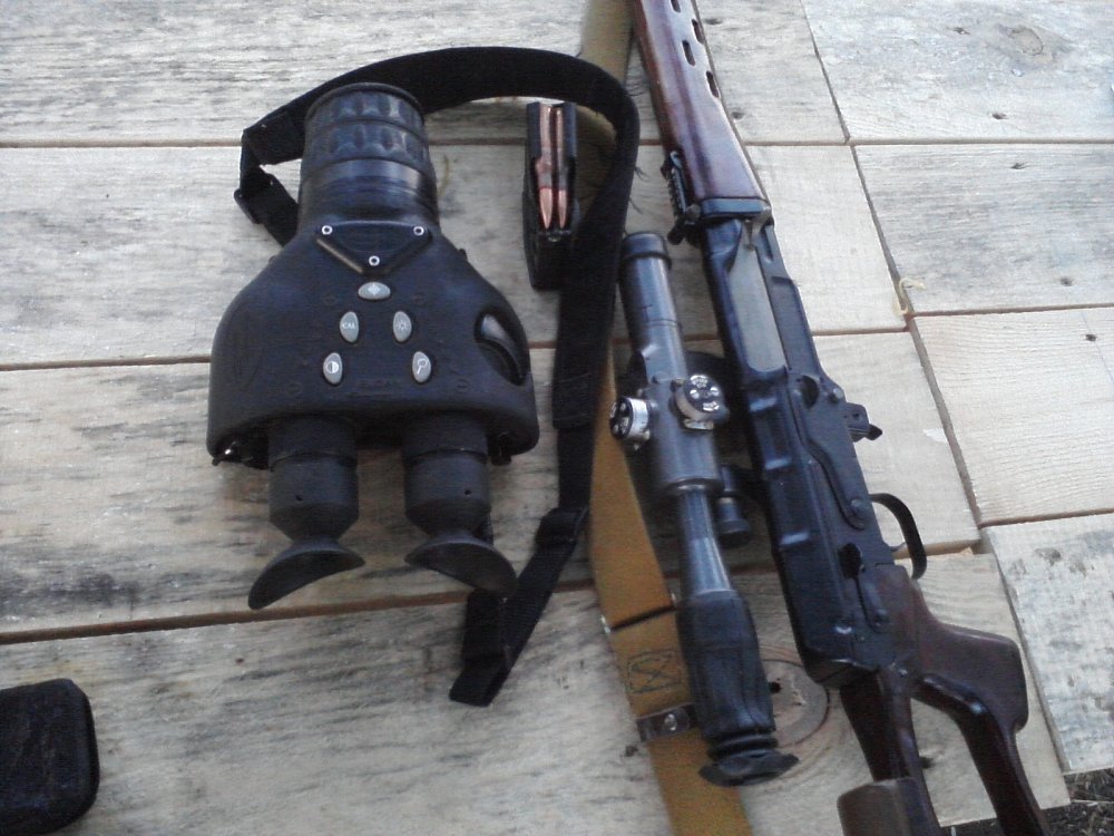

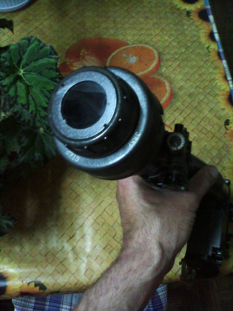

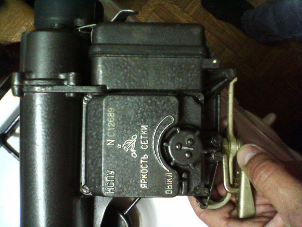

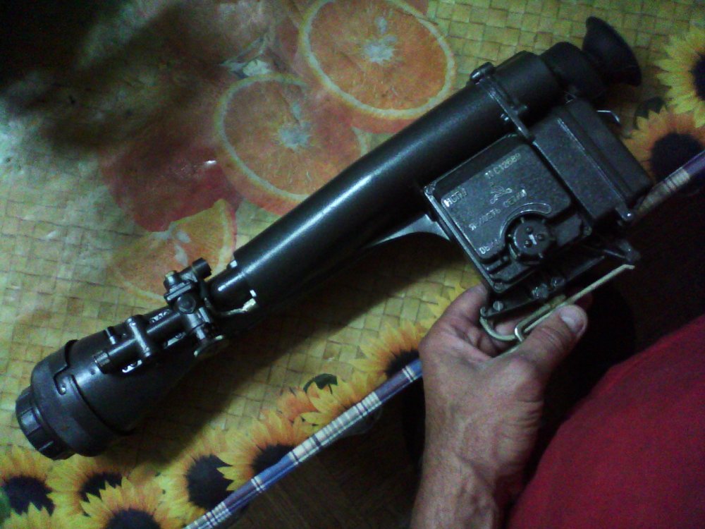

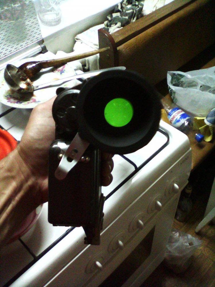

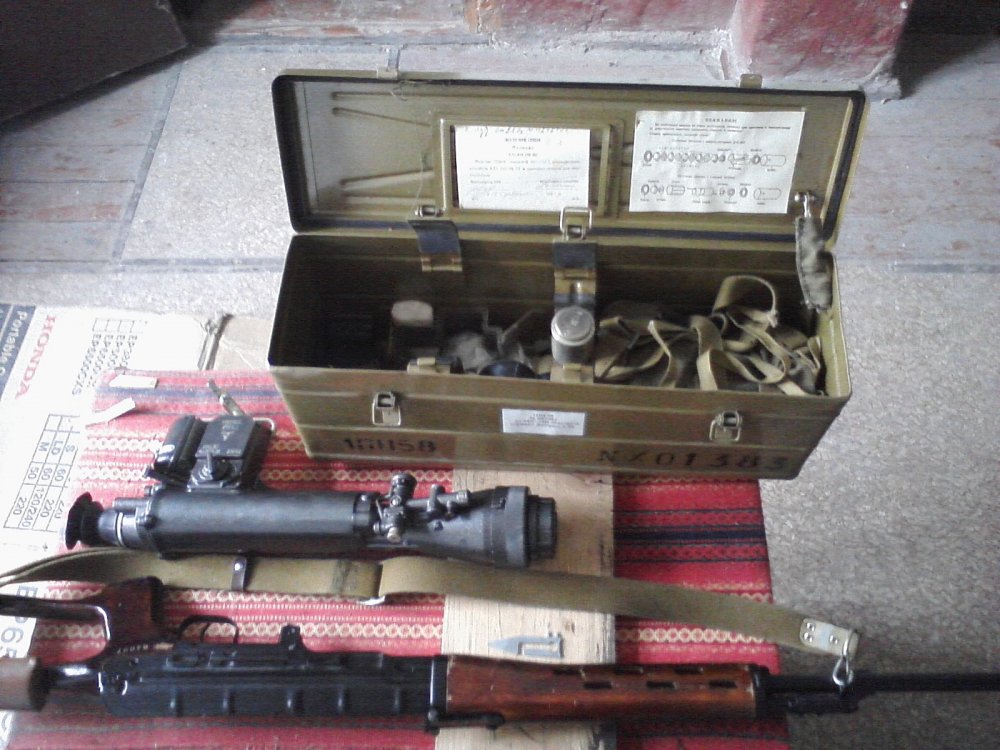

    Вот а теперь и о НСПУ.Прибор хоть и старый но довольно живучий хотя и тяжелый и грамоздкий но при цене 3500 гривень довольно конкурентно способный.Используя оптический а не тепловой спектр лучей картинку он рисует совсем другую и великолепно видит человека и оружие в лунном свете до 300 метров но стоит человеку зайти в тень куста или дерева и мишень проподает из поля зрения.Зато фары машин отблеск спички или мобильника небольшие отблески от приборов ночного видения освещающие литцо вражеского снайпера мгновенно видны на экране ПНВ или НСПУ.Вообще у меня возникла бредовая идея но реально необходимая на фронте ,есть смысл совместить два прибора в одном с двумя окулярами и тогда весь ночьной и тепловизионный спектр будет всегда на виду.

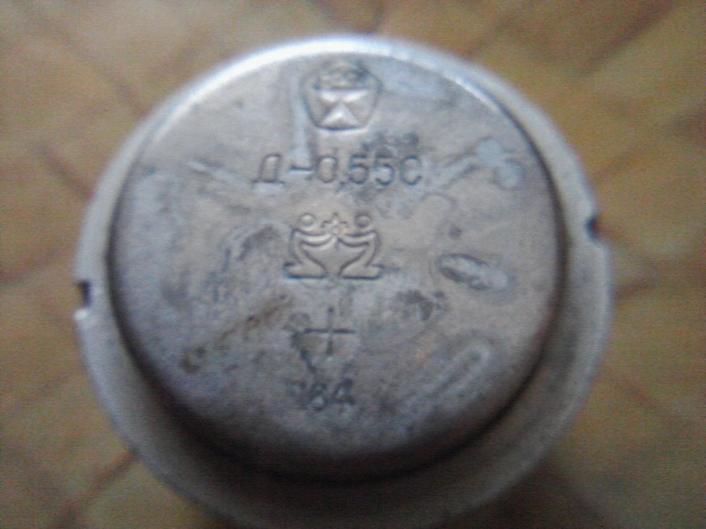

  12. Слава2012
    Слава2012 Hauptmann
    2.450
    Котовск,Украина

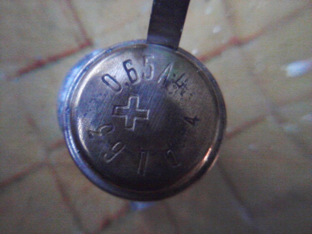

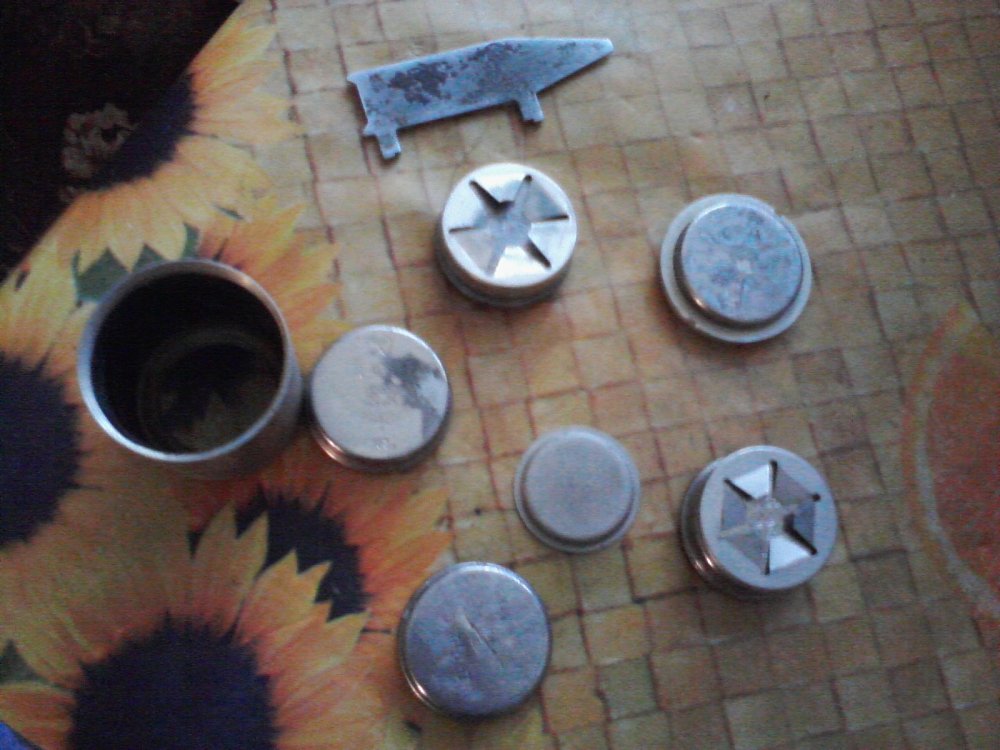

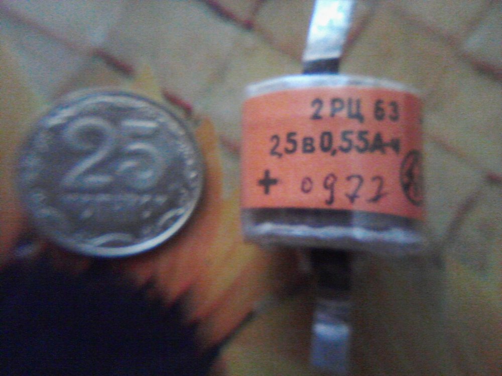

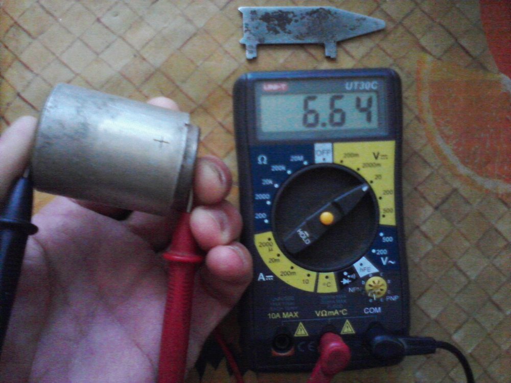

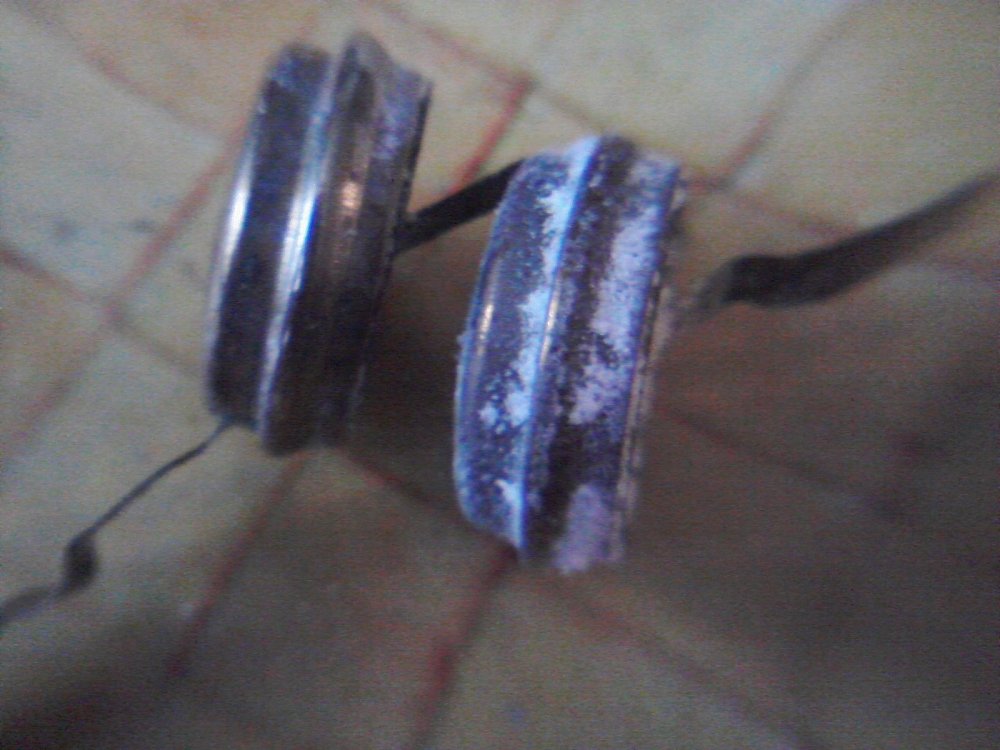

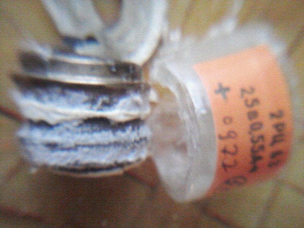

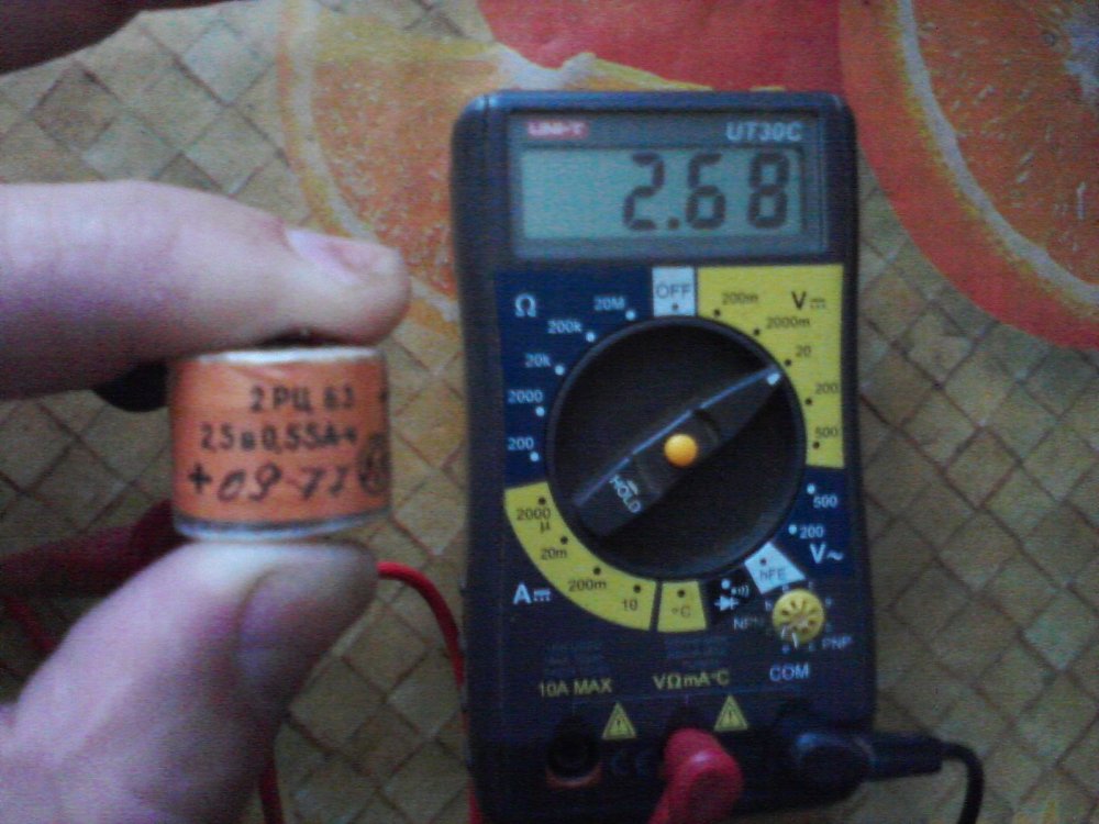

    Немного о питании к НСПУ.На проверку аккуммуляторные батареи НКЦ-0,55 выпуска 1972 года окозались все еще живы правдо немного окислившиеся в местах контактов,так что после непродолжителбного обслуживания почти все батареи заработали ну а безнадежно замкнутые (примерно 15 %) были заменены на новые.После чего прицели были сведенны в точку с открытыми прицелами СВД на неподвижно установленной винтовке на дистаннцию 100 метров.При этом вертикальные поправки производятся баробанчиком поправок а вот горизонтальные поправки накручиваются отверткой в передней части прицела(особенность прицела НСПУ).
    Ток зарядки одна десятая от емкости(тоесть 50милиампер, и время заряда естесственно 10 часов).

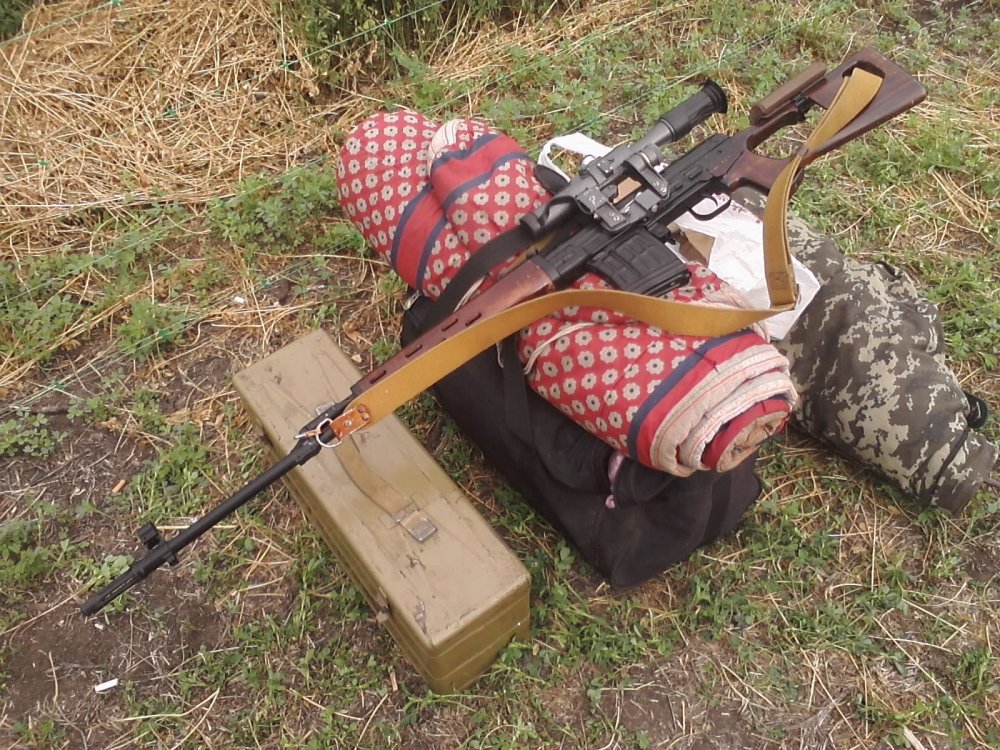

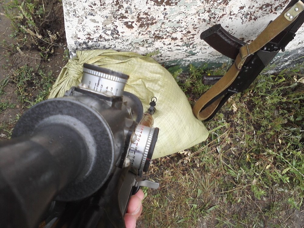

    Штатный прицел ПСО-1 тоже имеет ночной режим ведения стрельбы с использованием для этого подсветки прицельной сетки.За 26 лет службы в армии я впервые в ЗИПе нашел штатные аккуммуляторы которые тоже оказались живые.Но на практике при попытке прицелится в ясную лунную ночь я при включении подсветки тутже терял из виду мишень,дело в том что сетка бликует и своим отблеском как ширмой заслоняет мишень,напрашивается дороботка регулировка яркости подсветки прицельной сетки как у современных оптических прицелов с ночной подсветкой мушки.Да и по инструкции к ПСО-1 заявленно питание напряжением 1,2 вольта,может тут и кроется подвох.

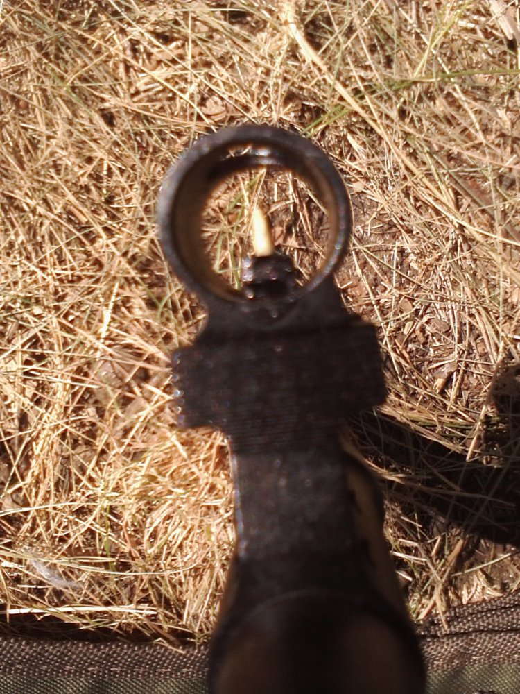

  14. Слава2012
    Слава2012 Hauptmann
    2.450
    Котовск,Украина

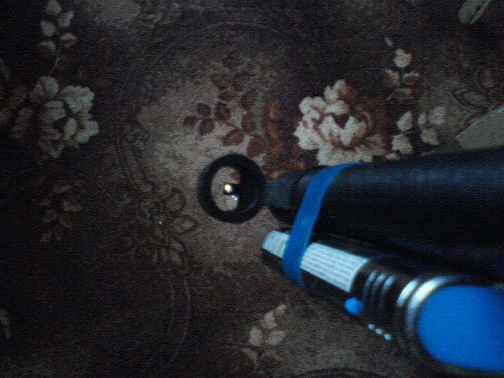

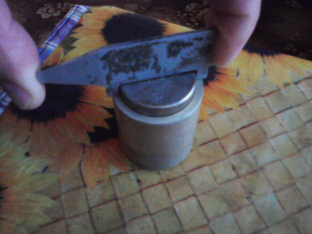

    Не найдя фосфорной краски я вышел из положение приметивнее ,приклеив к мушке и целику кусочки стрелки от компаса.Результат приятно удивил,практически реально можно прицелится по мишени на дистанции до 100 метров.Единственная неприятность фосфор постоянно надо подзаряжать фонариком,после чего мушка светится около часа.
    vodjnoi подобається це.

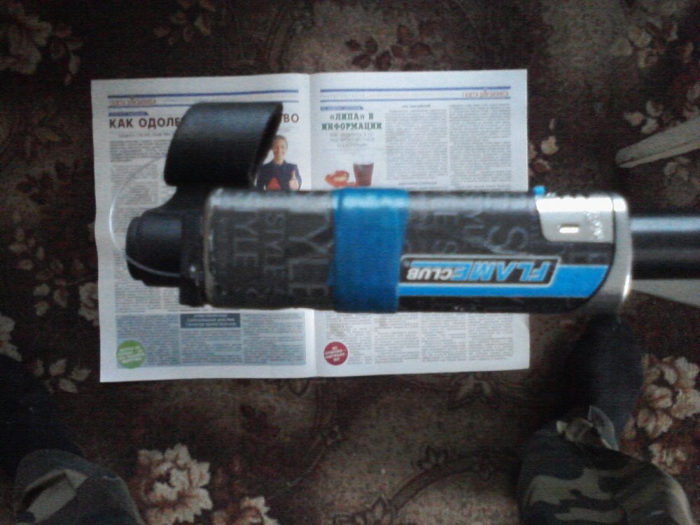

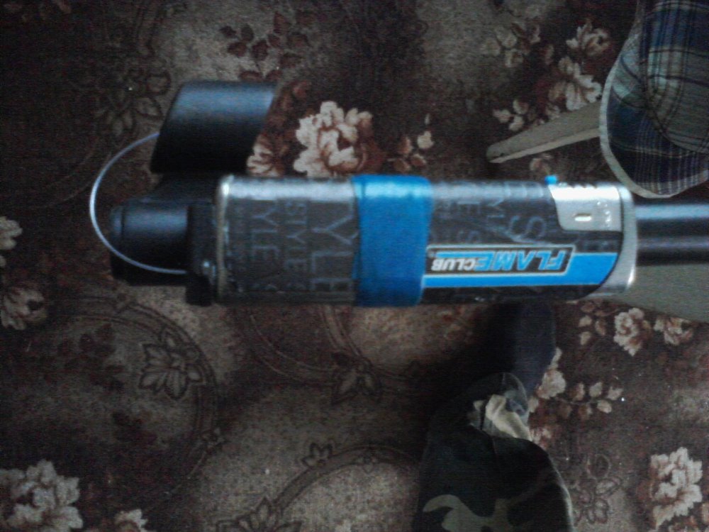

  15. Слава2012
    Слава2012 Hauptmann
    2.450
    Котовск,Украина

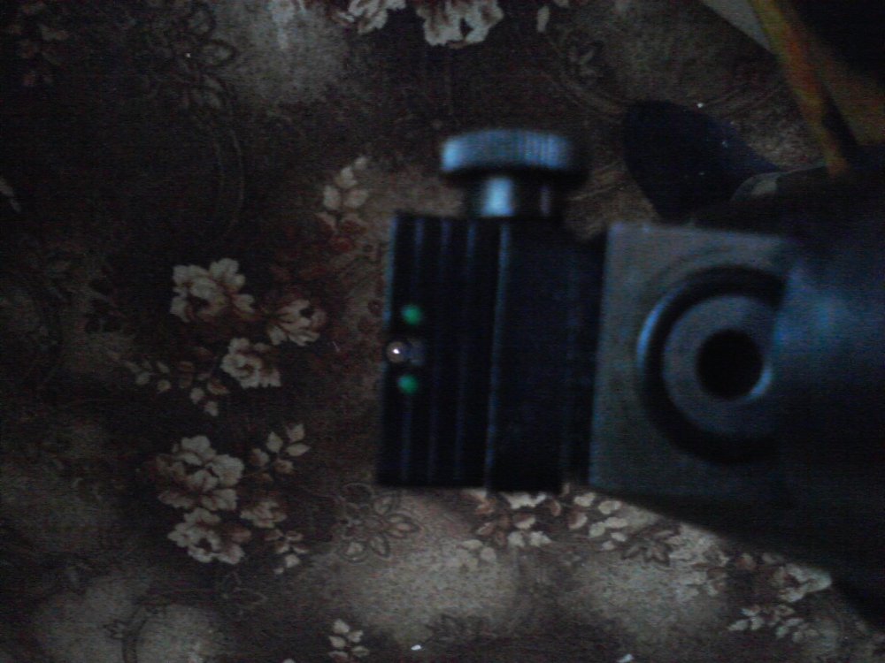

    Ну и последняя моя наработка ноухау,оптиковолоконная подсветка мушки от зажигалки.Прицел практически всегда готов к использованию стоит лиш включить зажигалку.Подобная разработка позволяет прицелится по мишени на дистанции до 100 метров.

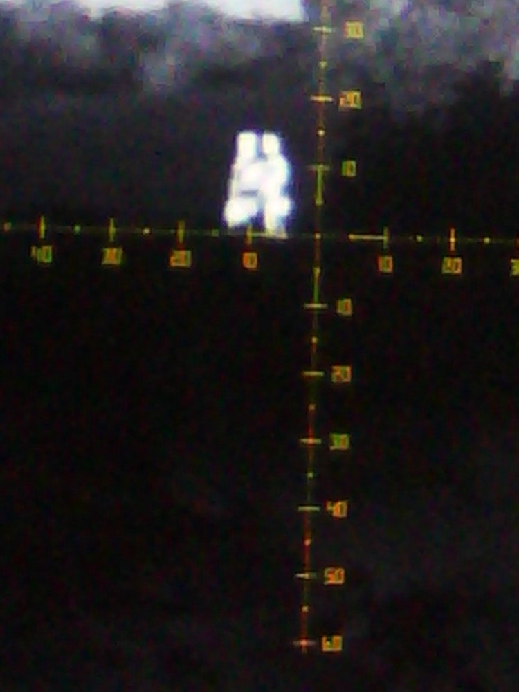

    Котовск,Украина

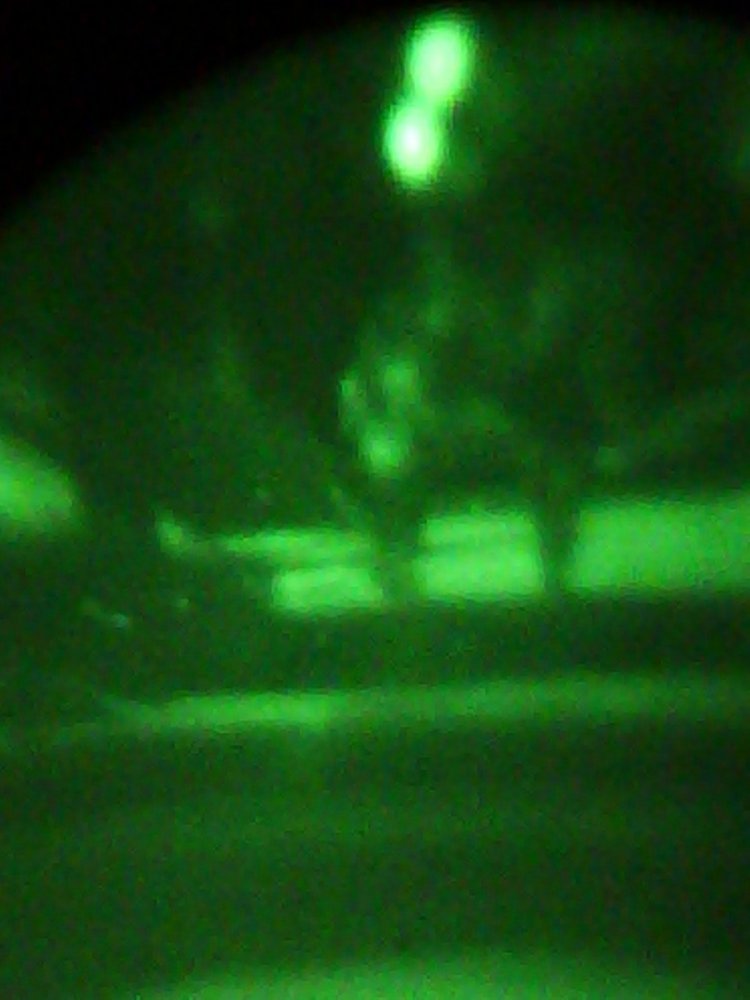

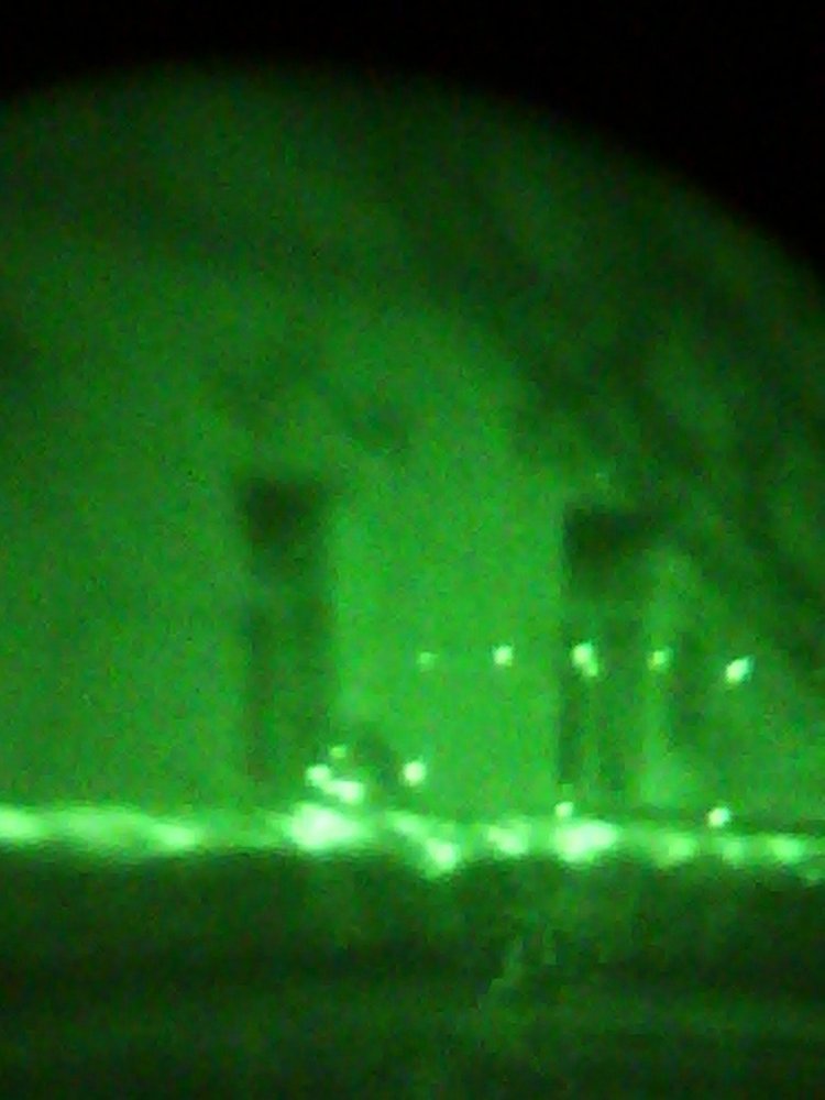

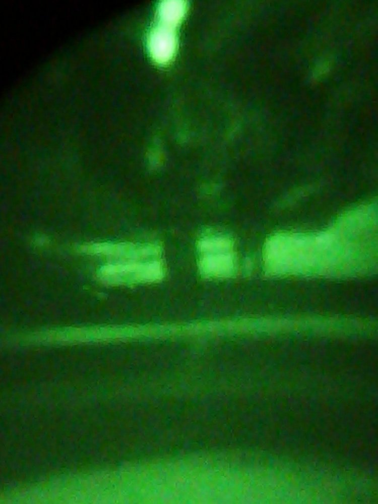

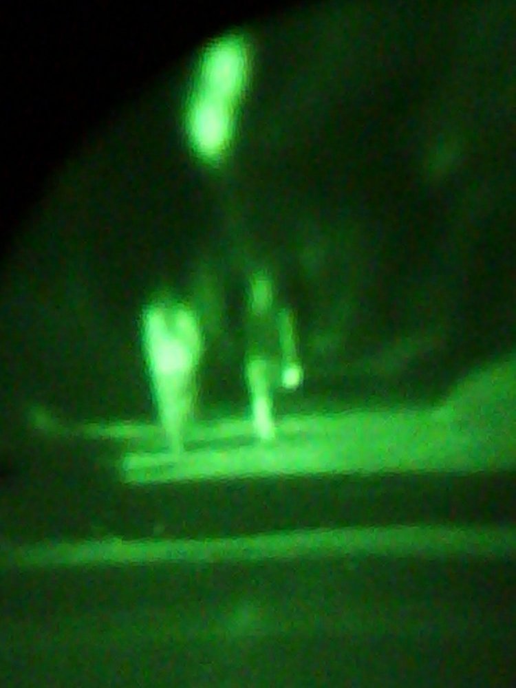

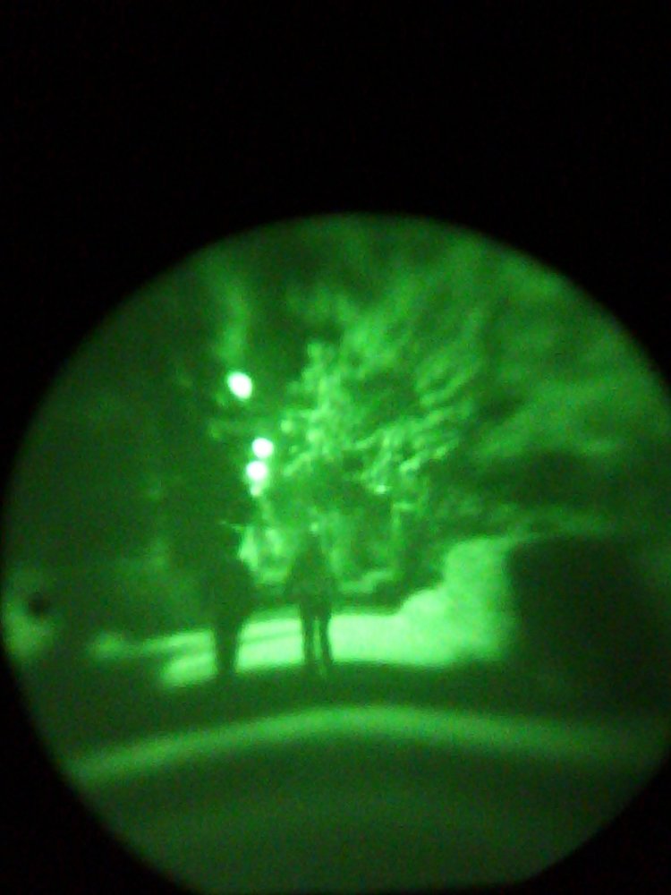

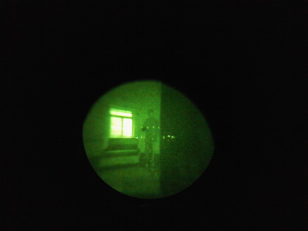

    Вернулся с полевого выезда,три ночи тестировал НСПУ-вывод не самый плохой ночник.
    Устроил ночной вармитинг.В темную пасмурную ночь(когда глаза почти ничего не видели)прицел (со снятой диафрагмой)позволил без проблемно прицелится и произвести три прицельных выстрела по грызунам в высокой траве с 50 метровой дистанции.Притом что трава была темного оттенка и практически сливалась с цветом грызуна,который к томуже прятался в высокой траве почти полностью остовляя к прицеливанию лиш уши,вобшем грызунам не повезло.
    Посадку на фоне пшеничного поля вполне четко было видно с 600 метровой дистанции,фары автомобилей,уличные фонари и мобильные вышки четко различались с 8 километровой дистанции.
    Вобшем прицелом остался вполне доволен,учитывая его невысокую цену(3 000грн.)считаю что это вполне жизнеспособный прибор.
    Камча та vodjnoi подобається це.

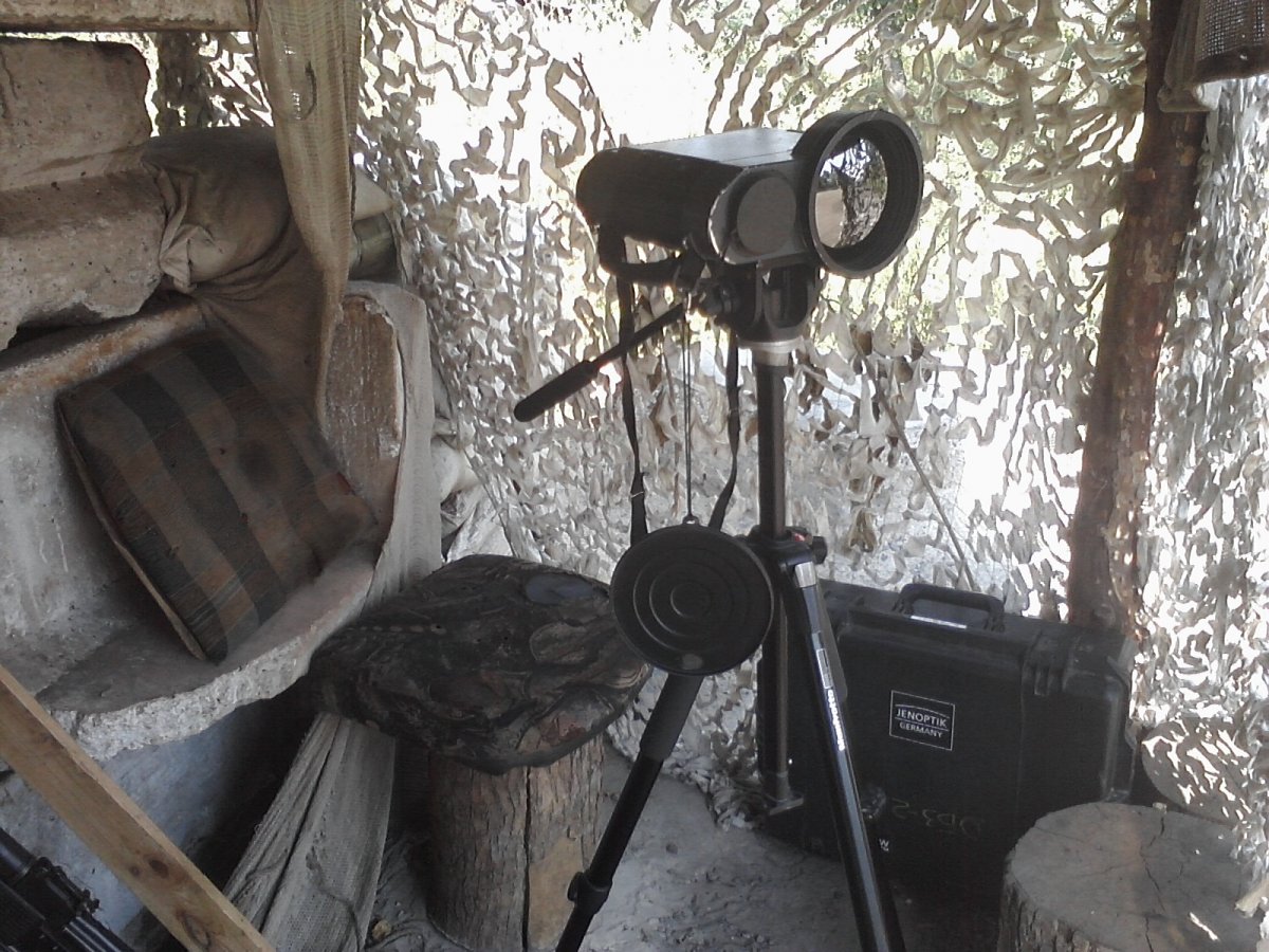

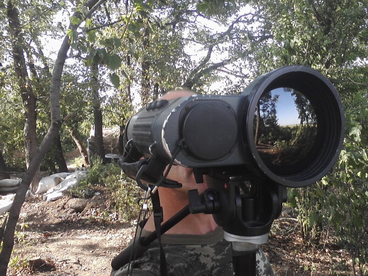

    Нашел у себя в мобильнике фото стада кабанов зделанное через тепловизор ВАРИО(производства Германии) с дистанции 300 метров.
    Прибор тяжелый ( примерно 4 киллограмма)и грамоздкий,к нему в комплекте идет тринога как от кинокамеры ,по сути он стационарный,но можно потоскать и в руках.А вот по качеству изображения и светосиле он значительно лучше ФОНТОМА,мои коллеги долго не соглашались идя в наряд менять ВАРИО на ФОНТОМ и лиш умершие аккумуляторы вконце концов дожали эту дилему.Человека ВАРИО обнаруживал с 10 киллометров однако.В приборе есть лазерный дальномер и функция фотосьемки.
    Единственный недостаток прибор очень долго грузится порядка двух минут что порой на службе неприемлемо.Тоесть прибор надо включить подождать две минуты и юзать всю ночь.
    Останнє редагування: 23 лип 2014

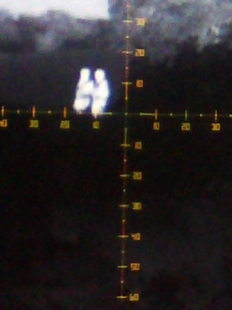

    Котовск,Украина
    Всю ночь выискивал в полях ДРГ,но обнаруживал только зайцев.
    Кстати четкая кантрастная картинка в зоне АТО, это всегда сэкономленые боеприпасы.Я много раз наблюдал картину когда из за зайца обьявляли боевую тревогу и из пулиметов и автоматов косили поле бо там видители чето теплое шевелится.Такие ситуации как правило возникали при использовании дешовых тепловизоров.
    Камча подобається це.
  21. Слава2012
    Слава2012 Hauptmann
    2.450
    Котовск,Украина

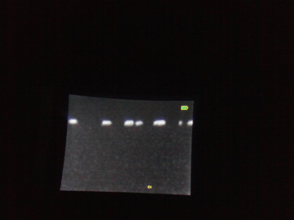

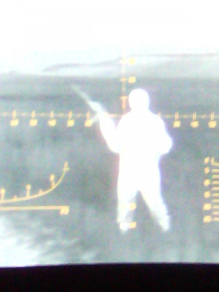

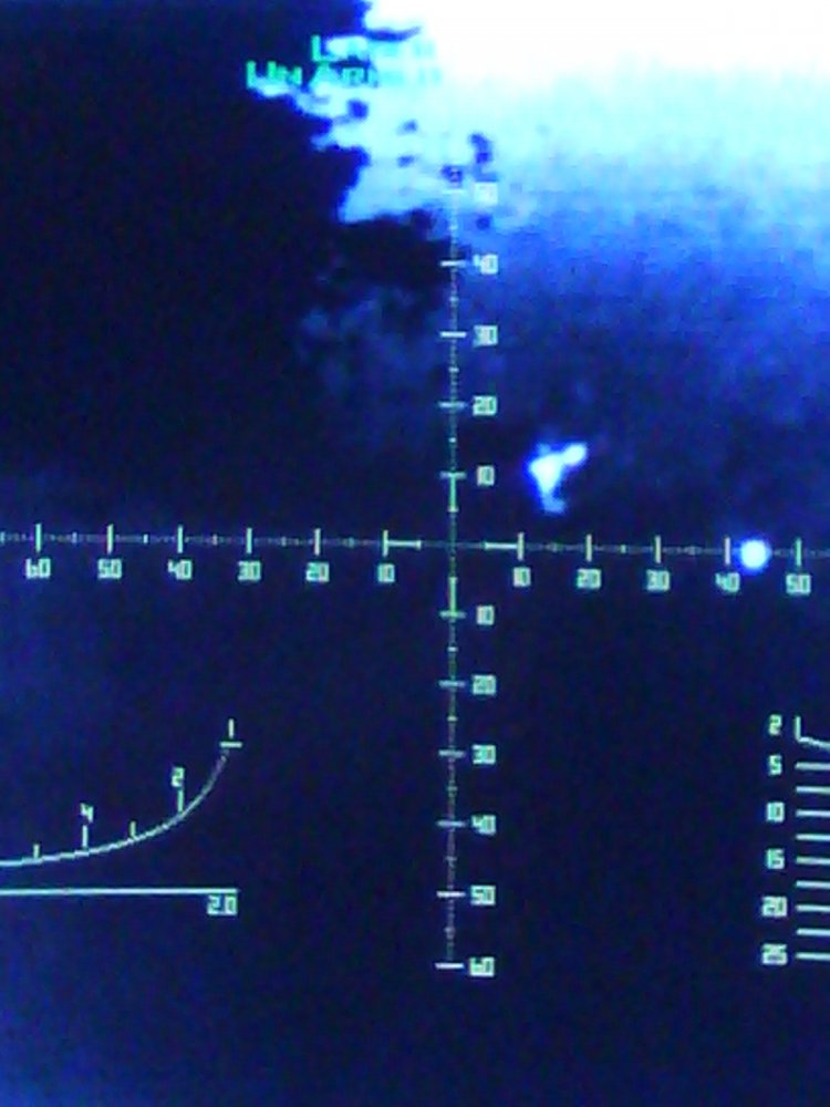

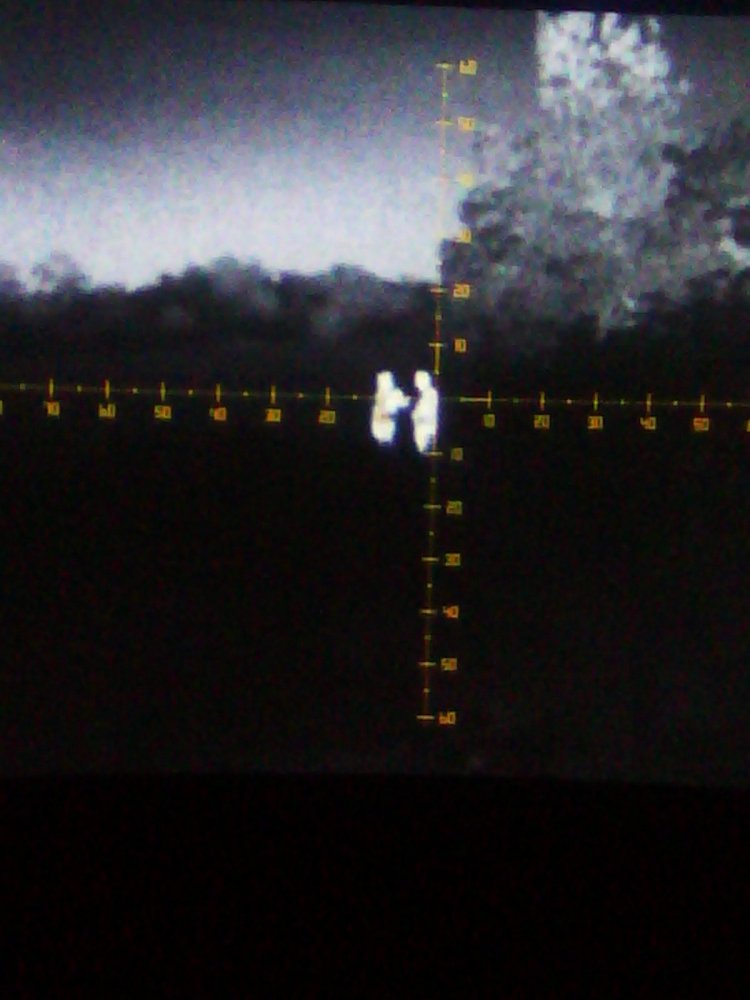

    Вот фотки мобильником,на самом деле картинка значительно четче и позволяет отличить безошибочно зайца от человека километрах на трех.
    KO 76254, Камча та vodjnoi подобається це.

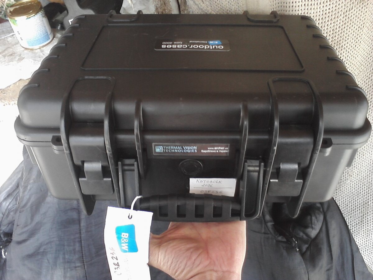

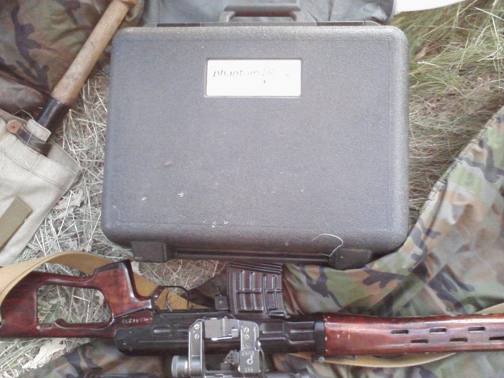

    Ну вот и прибыли 5 АРЧЕРОВ в салофане ,муха не сидела,выпуска прошлого месяца.

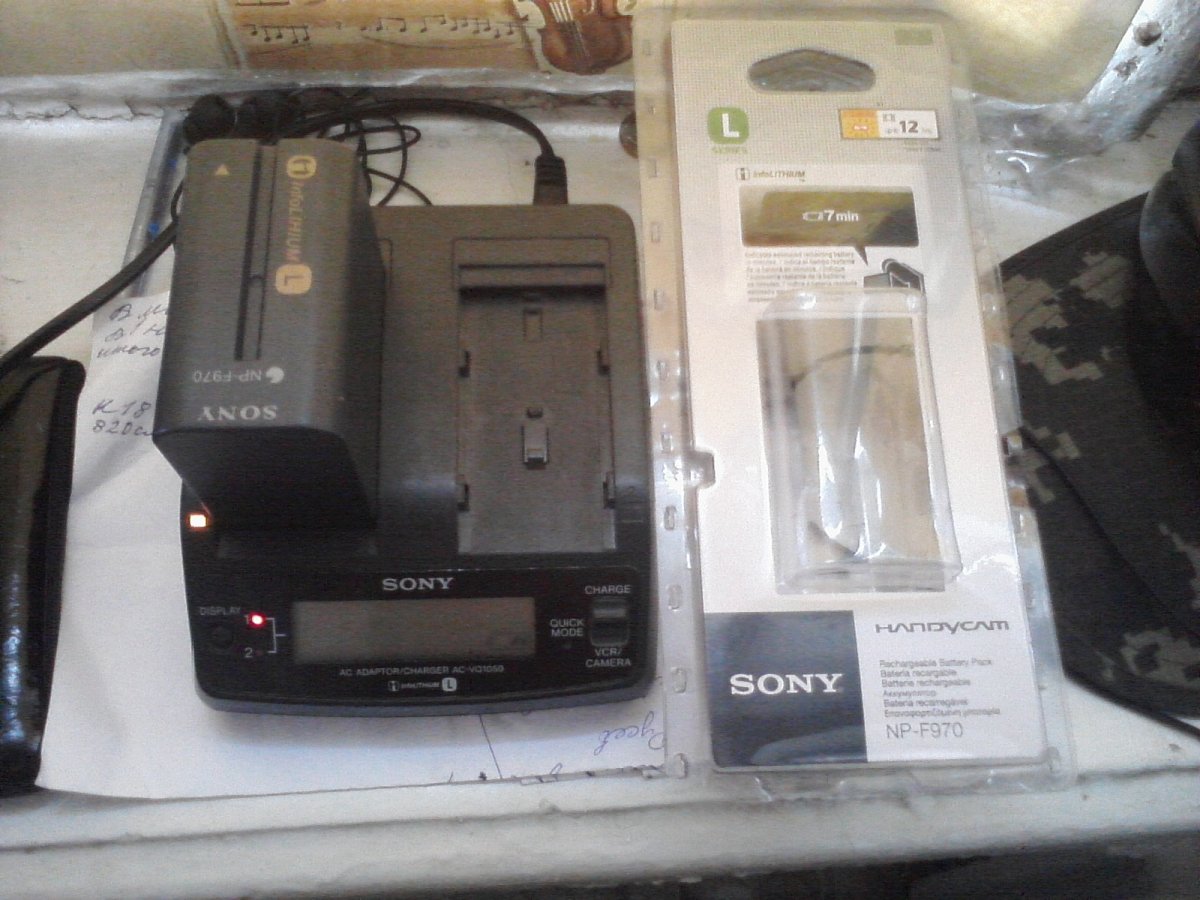

    В комплект поставки входит внешняя батарея которой хватает на всю ночь непрерывной работы,как правило мы именно ей и пользуемся.Заряжается она как и 6 аккумуляторных пальца внутри прибора от выносного подзорядного устройства.Инструкция подробная на украинском языке с цветными картинками,впринципе за час разобратся можно.
