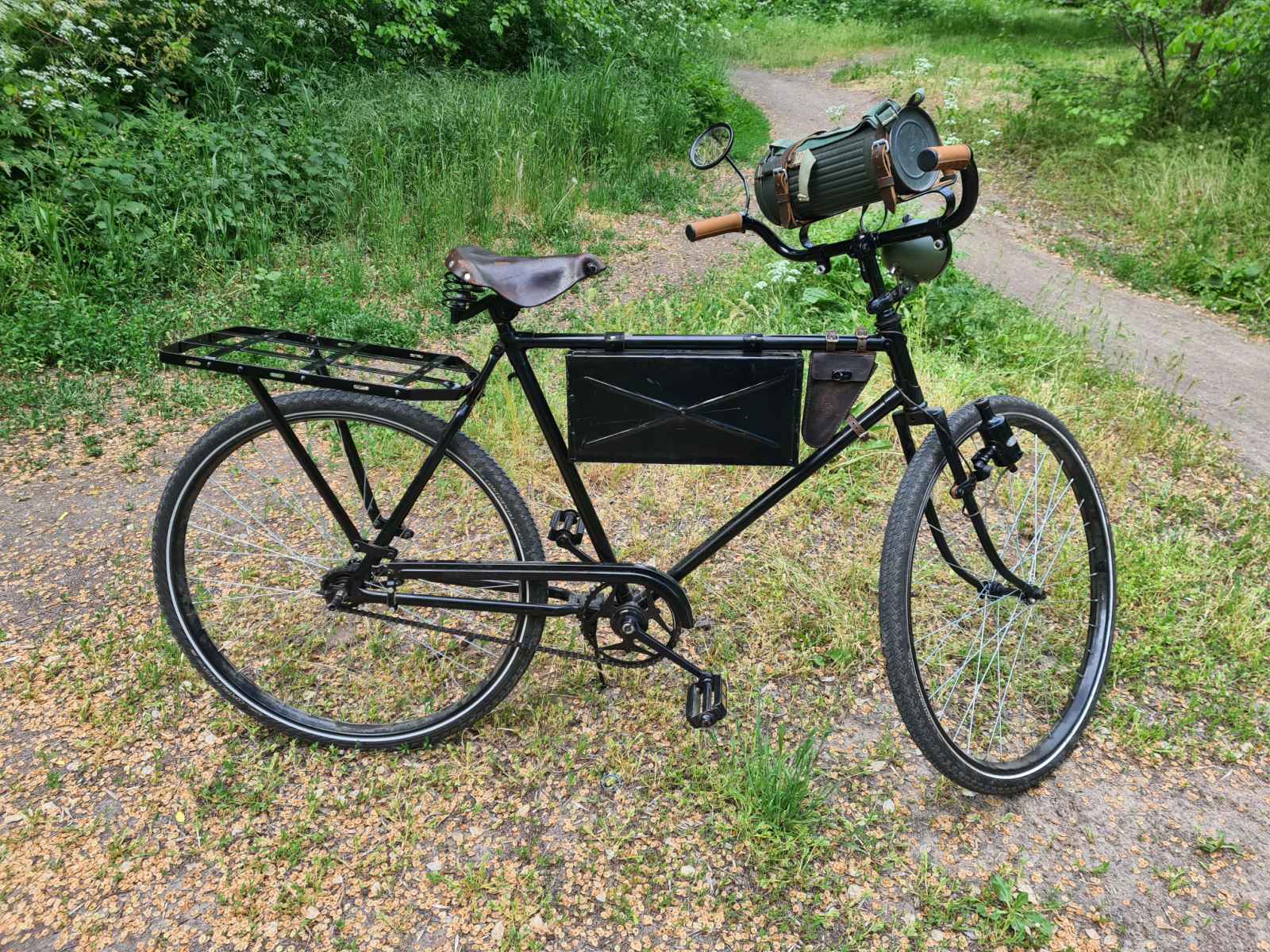

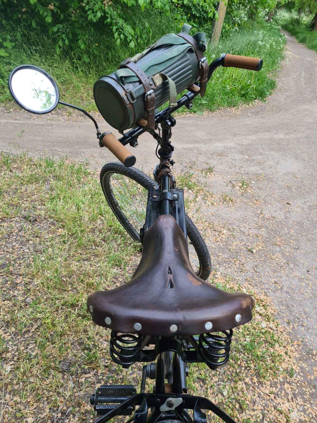

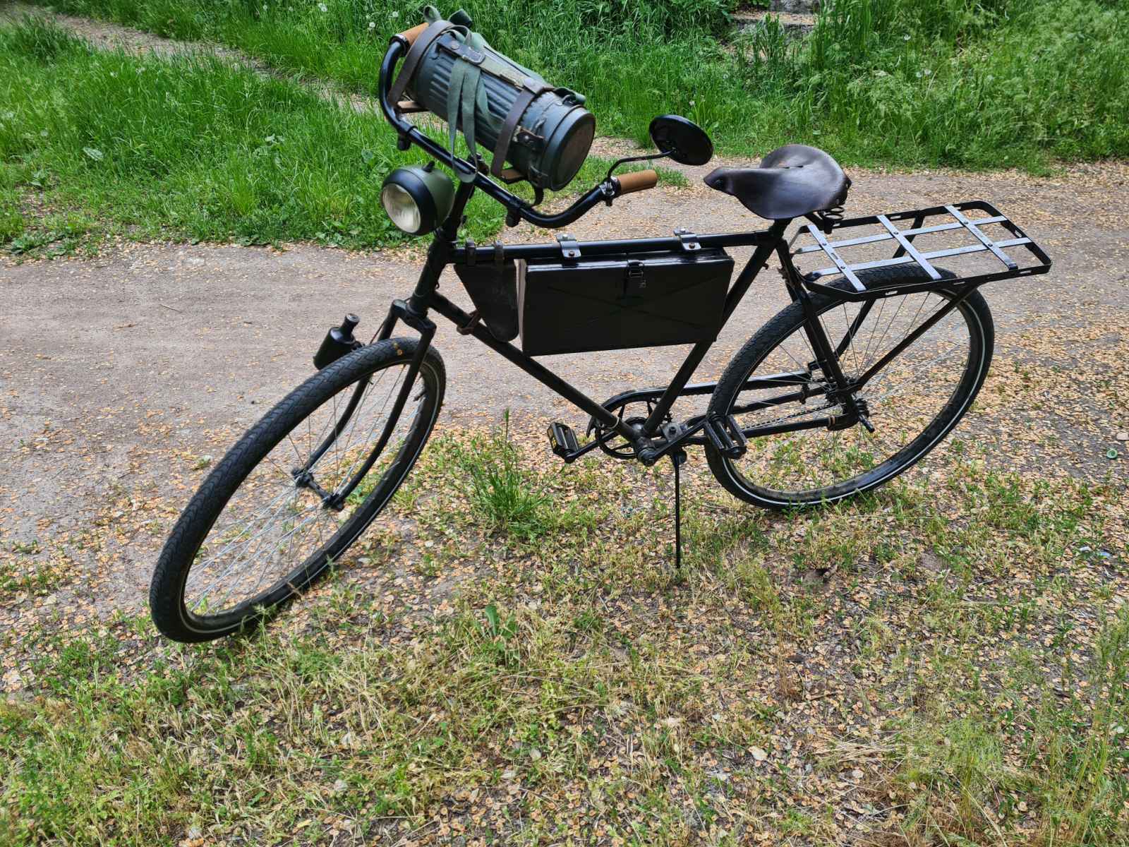

    Доброго вечора, прошу оцінити данний велосипед.
    Ручки руля, покришки, та підрамний ящик сучасні.
    На ходу

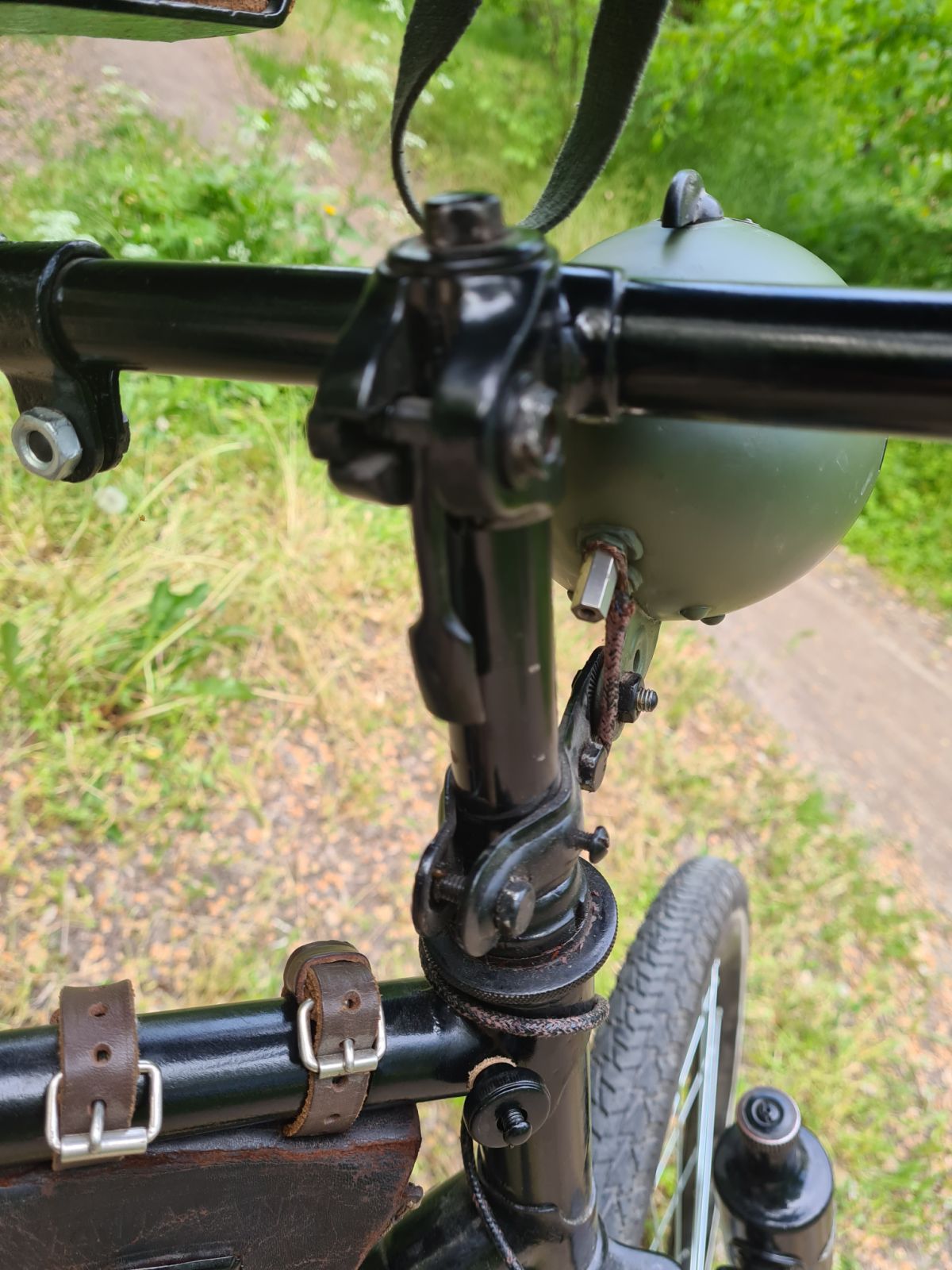

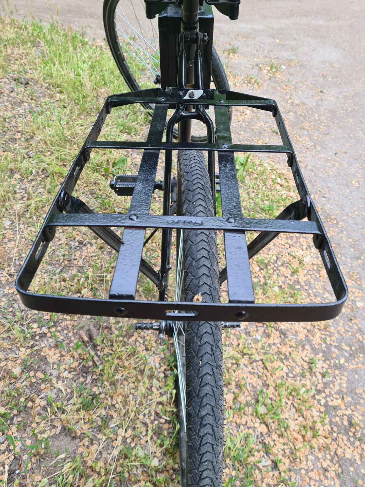

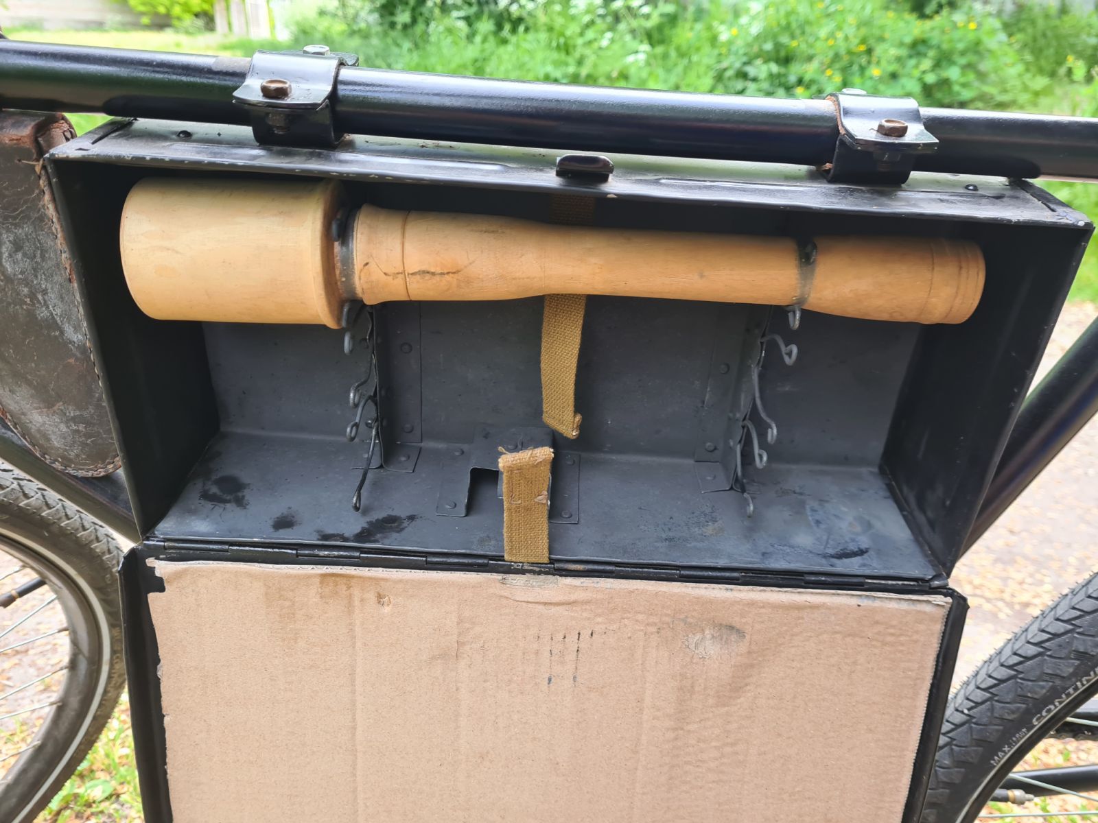

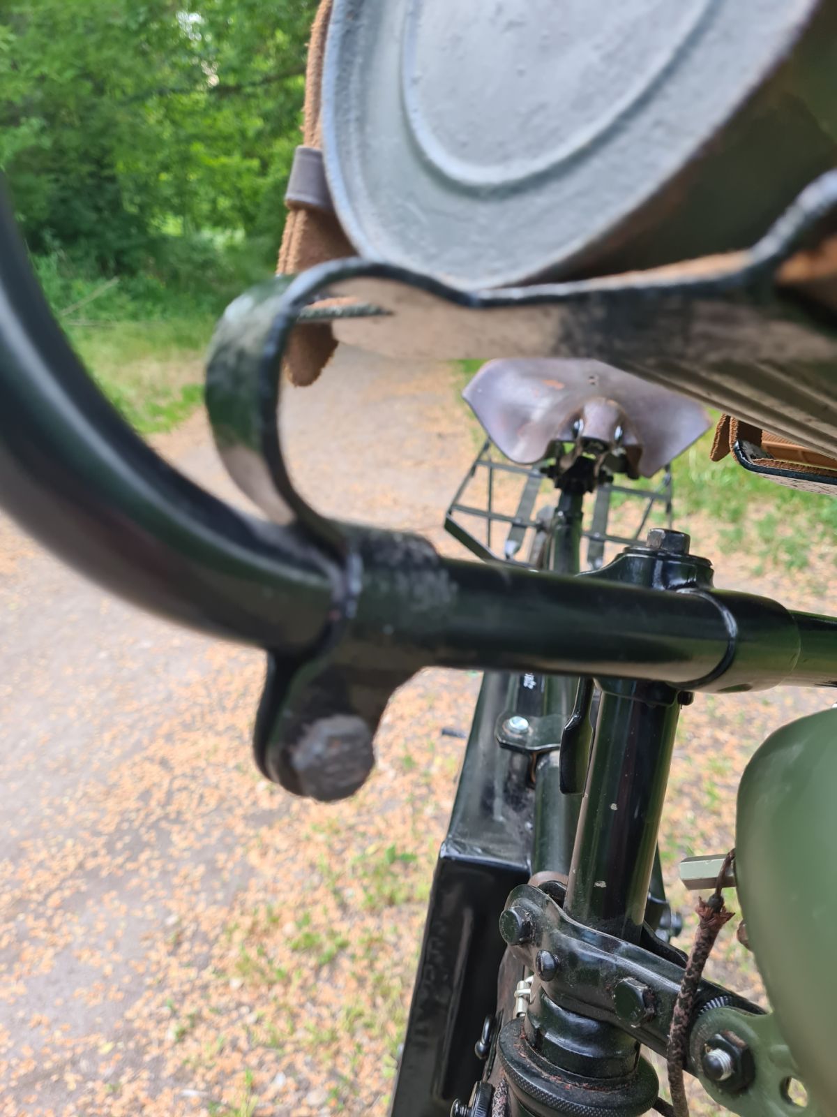

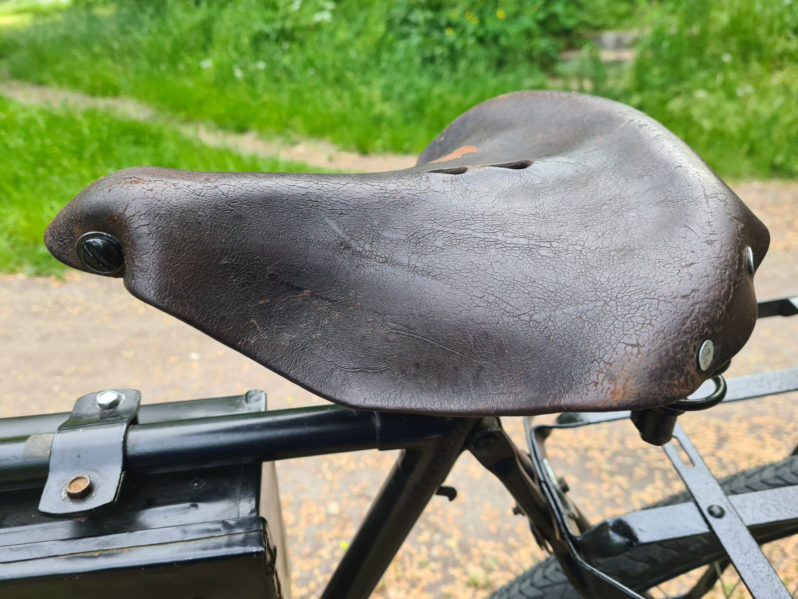

    Самое ценное это быстросъёмный руль с кронштейнами, ящик и багажник. За эти три позиции 300 у.е. потолок, сам велик не комплект, обода не родные, профиль не тот, переспицованы, крыльев нет ( родные достать не реально). Проще продавать частями дороже выйдет..

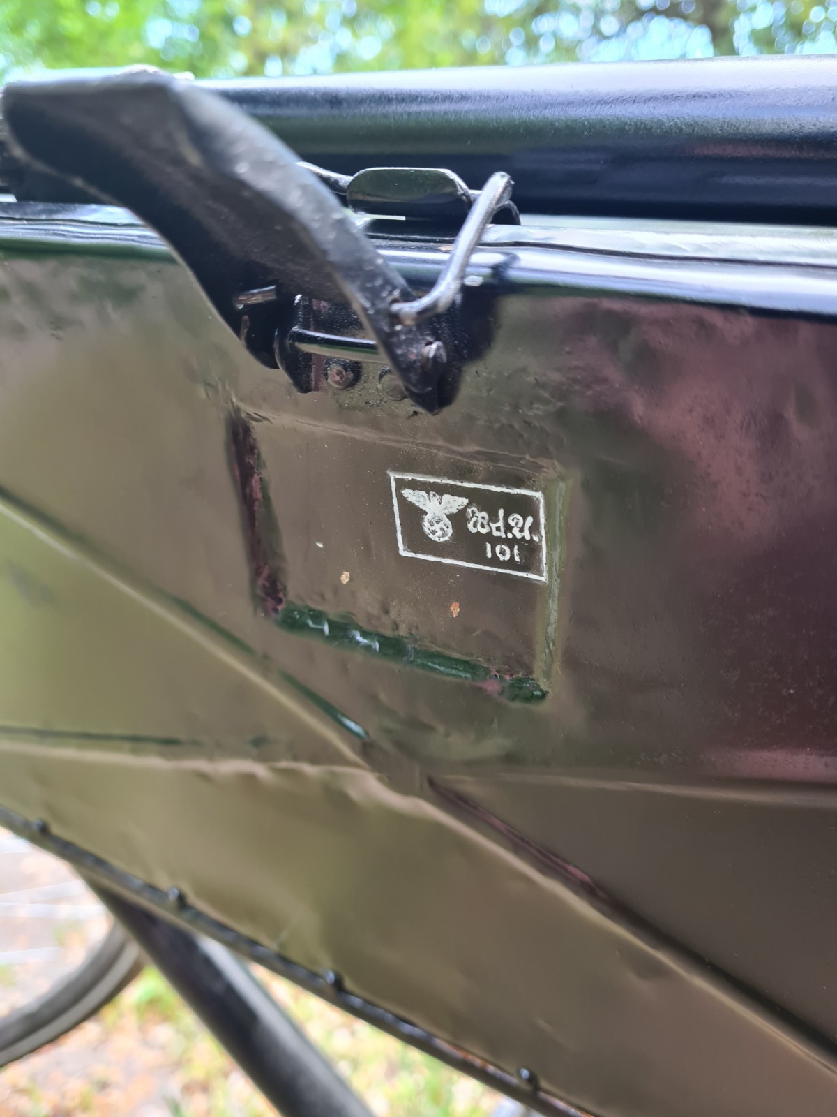

    Ящик там не оригінальний.

    ну в таком случае 200 у.е., да причем карявая копия :eek:

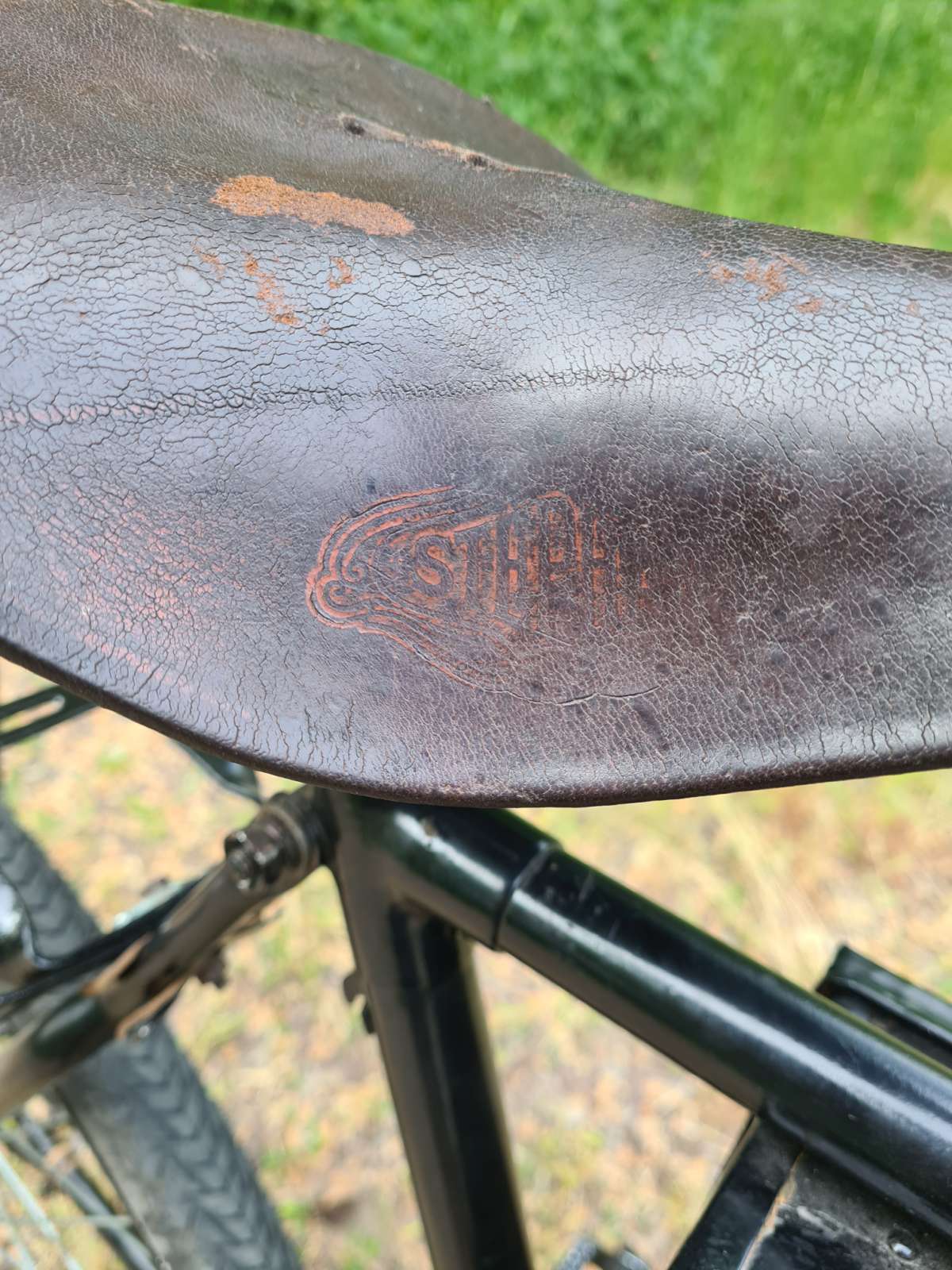

    "Німецький військовий велосипед Adler 1943р" - вызывает сомнение все, кроме "німецький велосипед".
    Похоже "Я его слепила из того что было..."

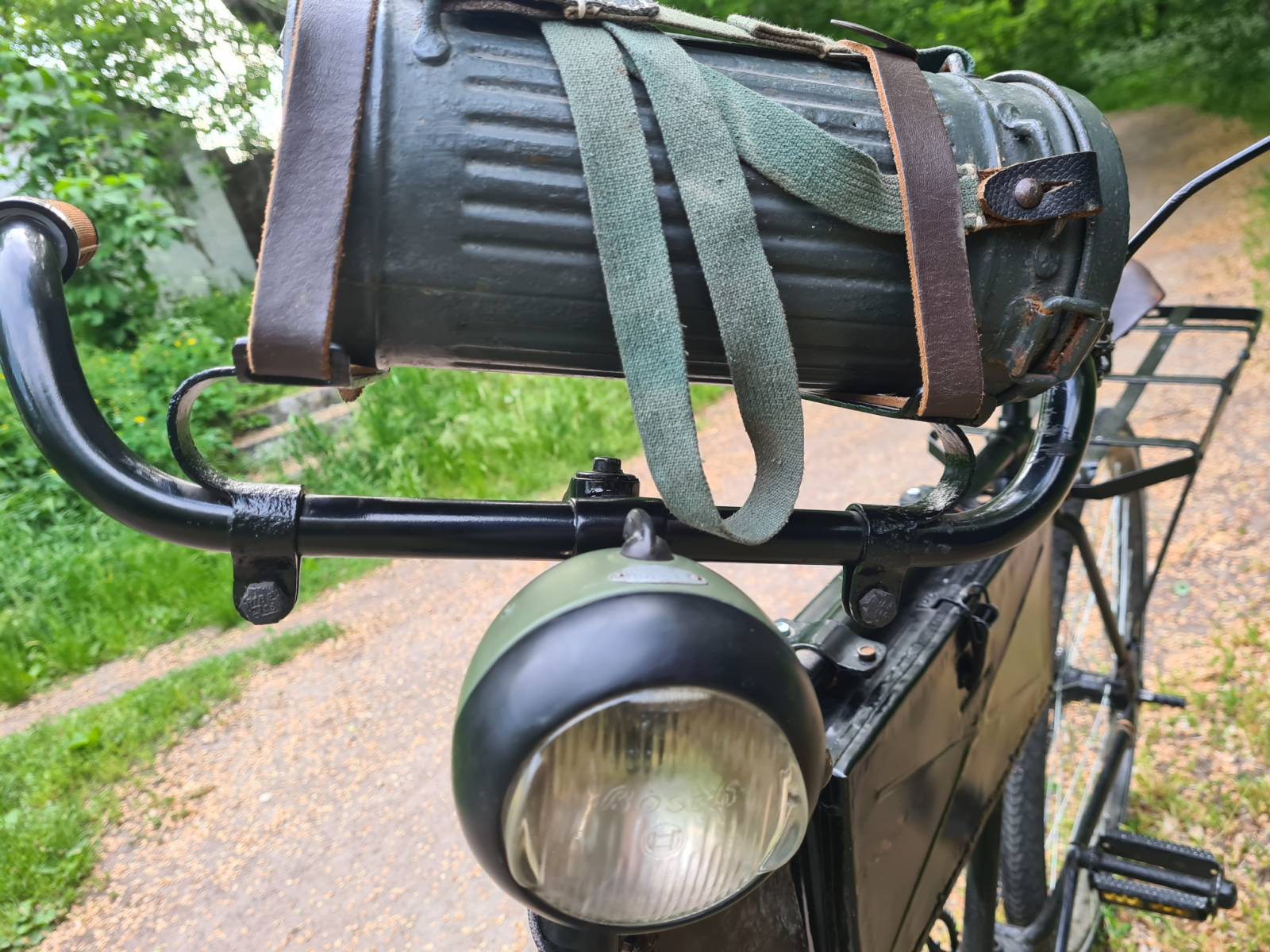

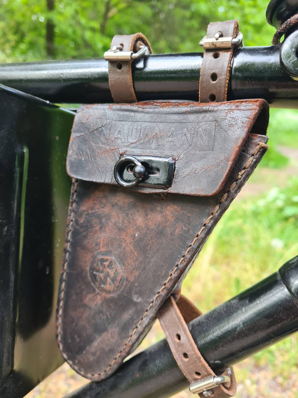

    Сумка для инструментов от Seidel&Naumann (в Европе цена в среднем 50 евро), при том что на Adler их найти легче.
    Все залито черной краской (из под которой предательски блестит хром) и гражданский вел вдруг становится военным.
    Шильдик отсутствует. Передний тормоз отсутствует. Крылья отсутствуют.
    Звезда с орлами стояла до войны только на велах Adler с 3-х скоростной коробкой передач в раме.
    На односкоростных велах ее ставили только после войны.
    Напишите:
    1. серийный номер рамы (и его расположение), желательно фото.

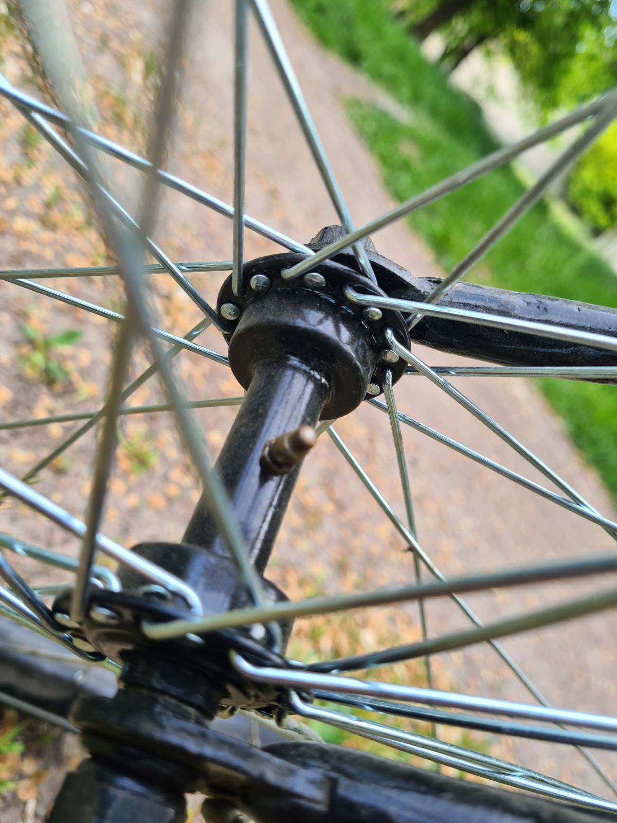

    2. две цифры на задней втулке (на фото залитой краской втулки не видно).
    3. расстояние между отверстиями от шильдика и их расположение (вертикальное, горизонтальное и т.д.).
    Чтобы что-то оценить, нужно понимать что это вообще.
    Возможно это рама от Simson, а не от Adler.
    К которой приколхозили звезду с орлами (логотип Adler, не имеющий никакого отношения к Вермахту).

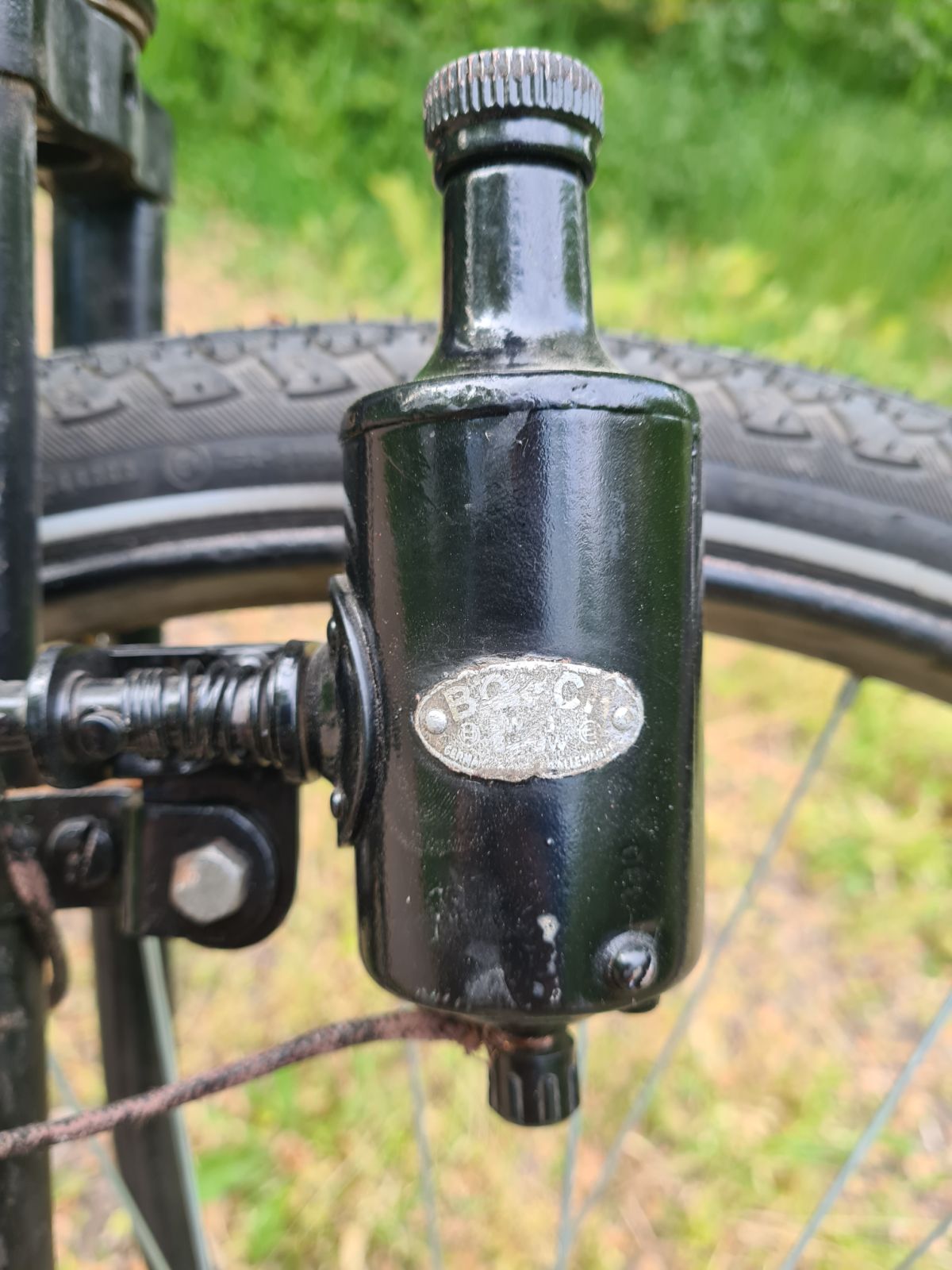

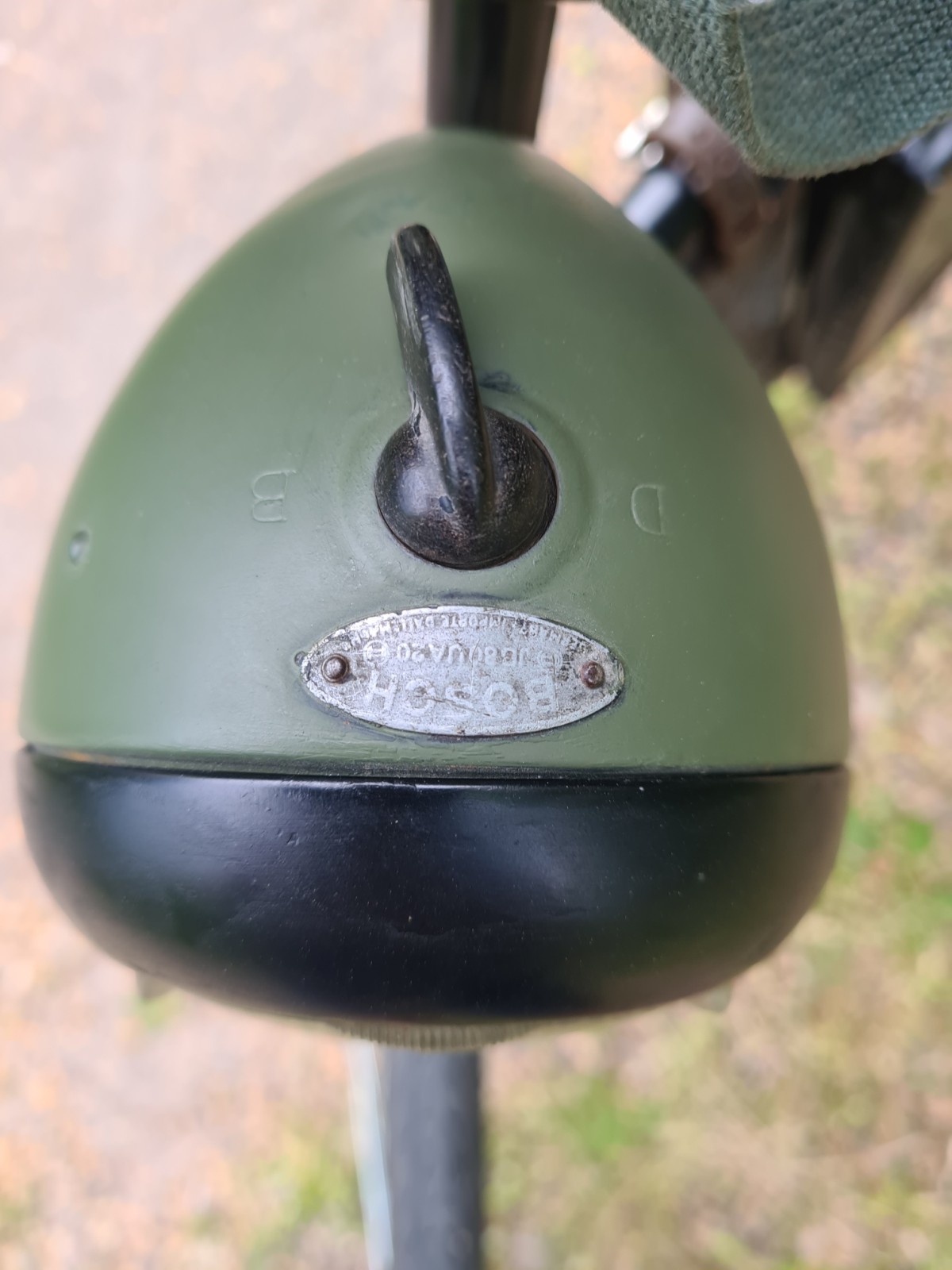

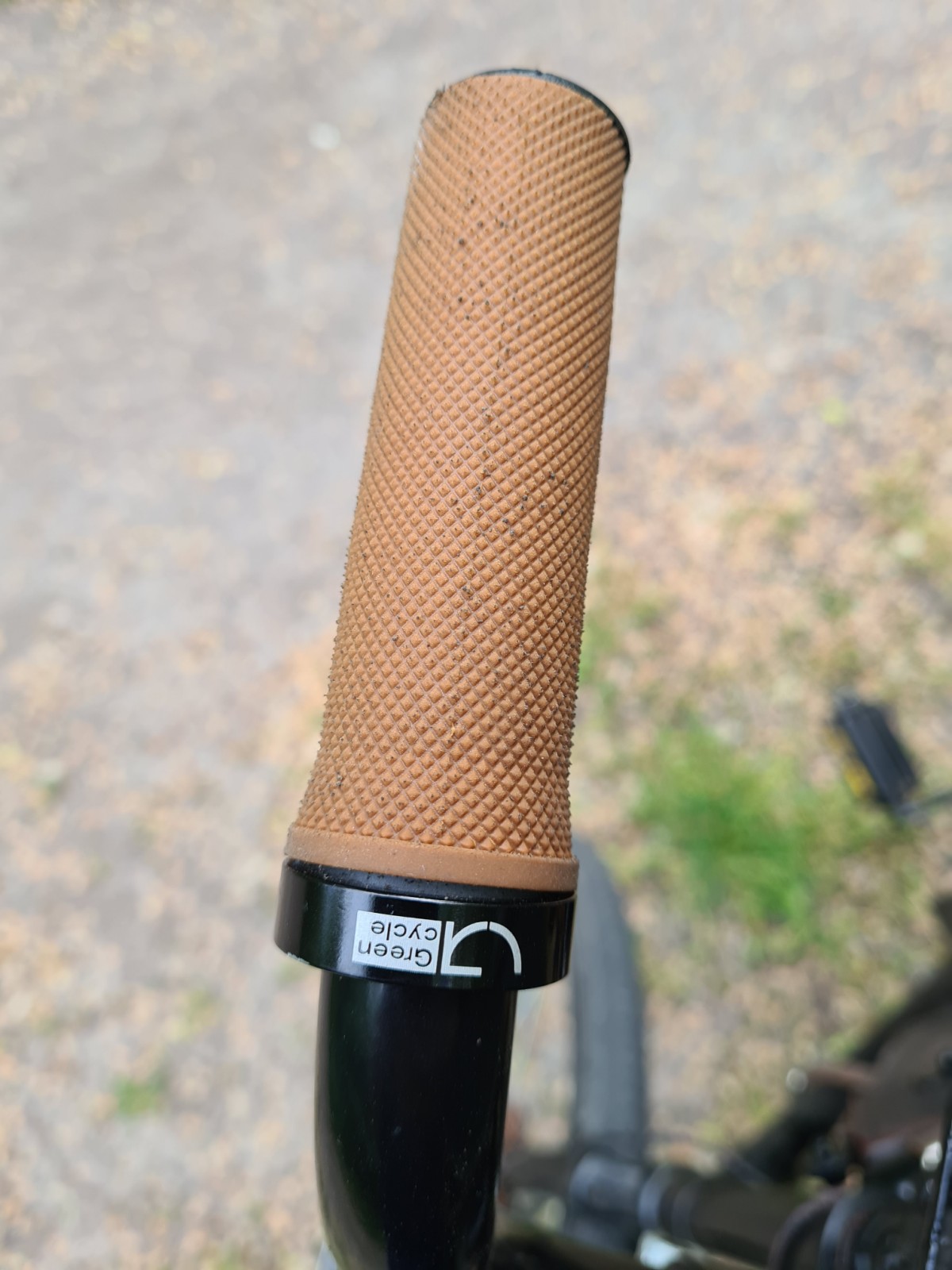

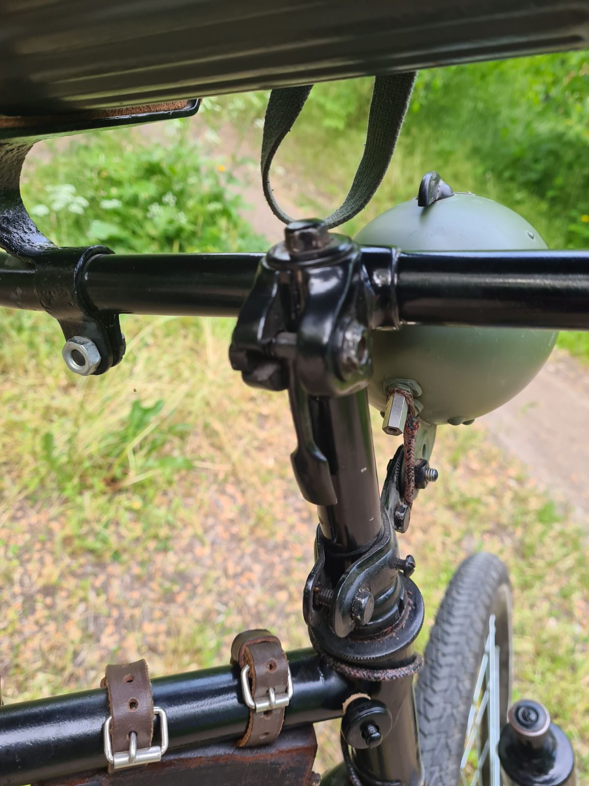

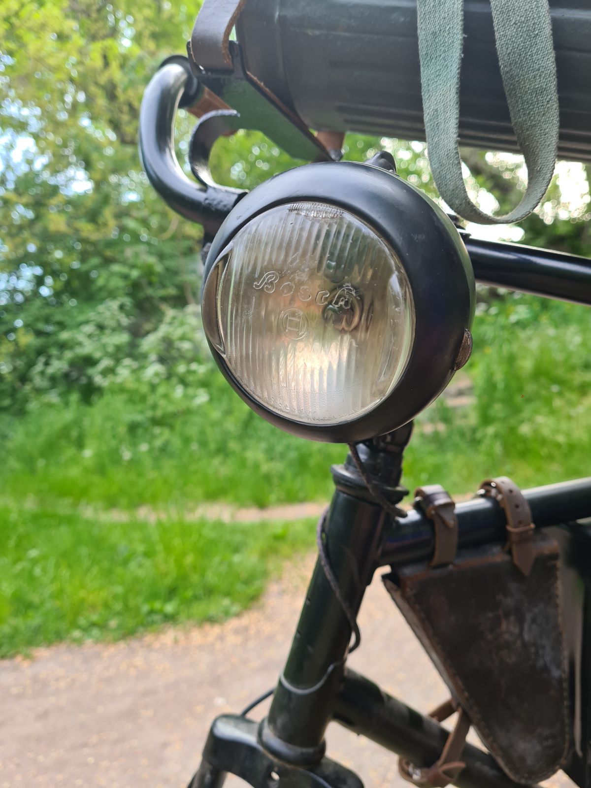

    Грипсы просто глаза режут, впрочем как и раскраска фары.

  8. Parabellum_007
    Parabellum_007 Oberfeldwebel
    88
    183
    403
    Ukraine
    Налетіли тут, як оси. "Те не так, те не звідси, те не історично")
    На реконструкцію четнінських спецпідрозділів німецько-марсіанських гуманоїдів ідеальний велосипед!
    А якщо серйозно, то його реально краще продати по запчастинах. Розібратись спочатку що оригінал а що криворукий "тюнінг". Плюс-мінус оригінальні частини в одну купку і може навіть в один лот, а всяку солянку познімати і продати окремо.
    Бо колекціонеру, який вболіває за автентичність і захоче зайнятися відновленням, всілякі оті гріпси керма, гума Континенталь і інше барахло явно ні до чого. А не колекціонеру, а простому велосипедисту наприклад ящик під гранати - то явно не той аксесуар, за який захочеться переплачувати дурні гроші)
    Але це моя суб'єктивна дилетантська думка.

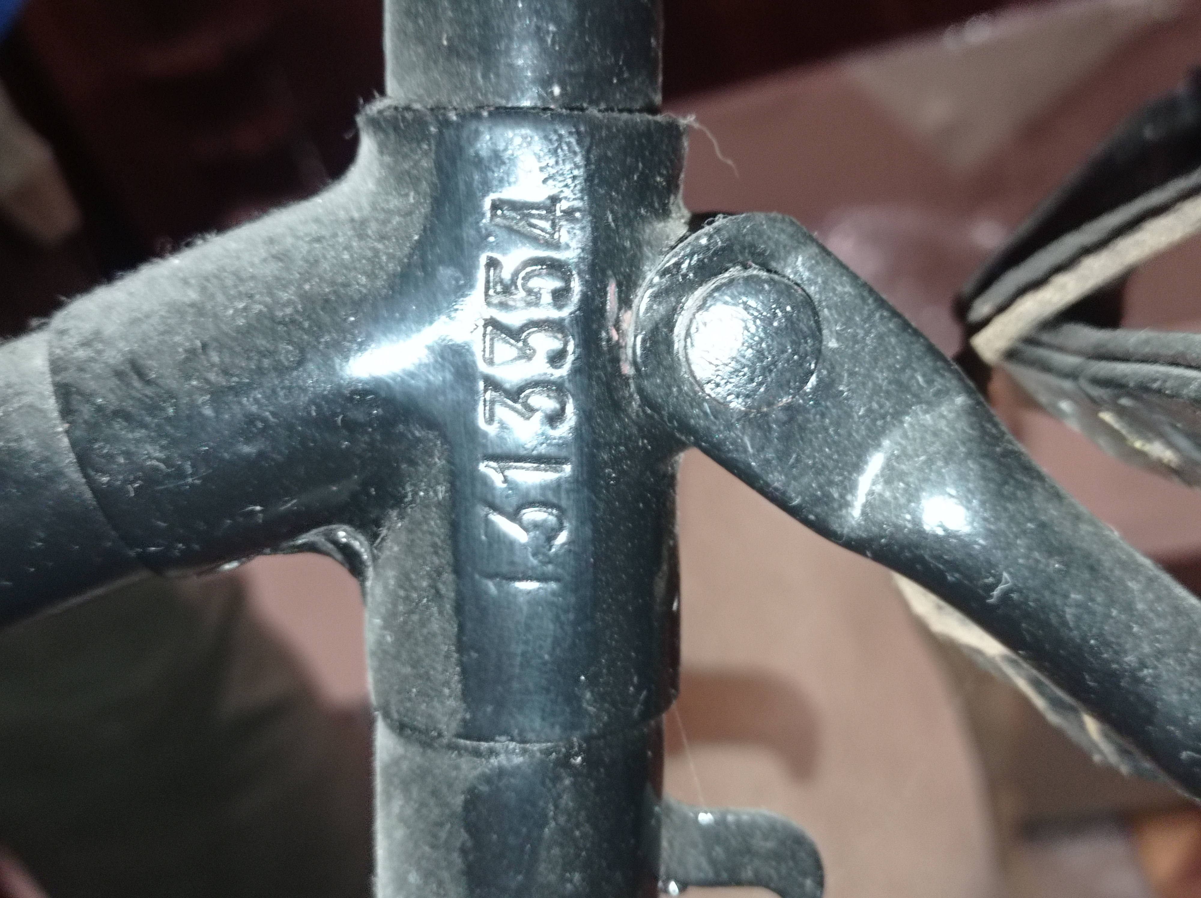

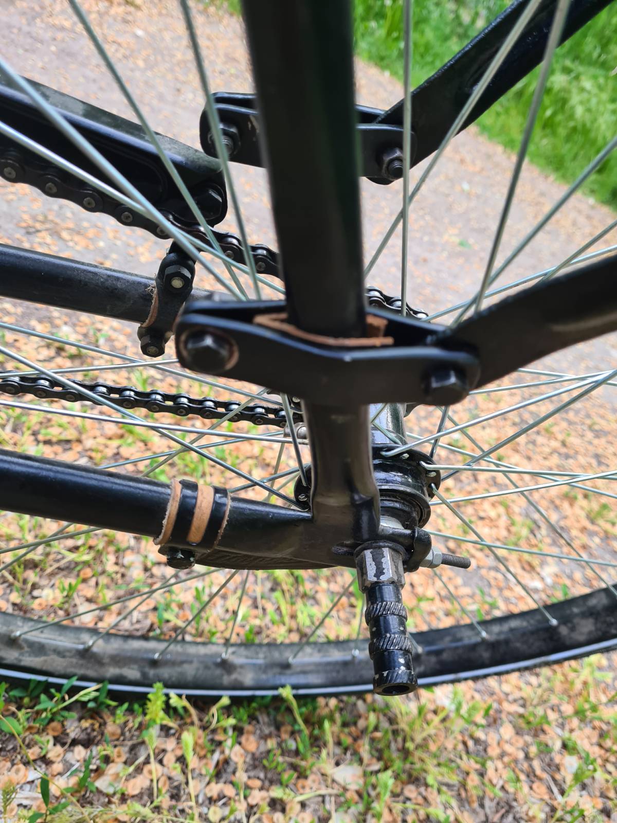

    Номер рами:1313354

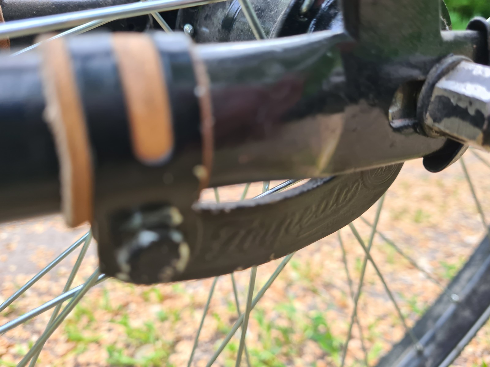

    Отвори для шильда розміщені вертикально.

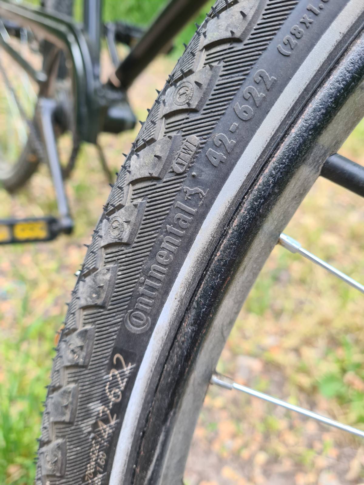

    Не дякую за вашу дилетантську думку. Я так розумію, що ви більше розбираєтесь в четнінсько-марсіанських реконструкторах. Ваш дилетантський коммент більше схожий на флуд. Тим більше, що вам навіть гума фірми Континенталь не вгодила, яка доречі робила гуму й під час війни. Просто цікаво, а як гума на такому велосипеді вас би влаштувала? Якої фірми? Чи у вас стоїть завдання обгадити й зафлудити тему?

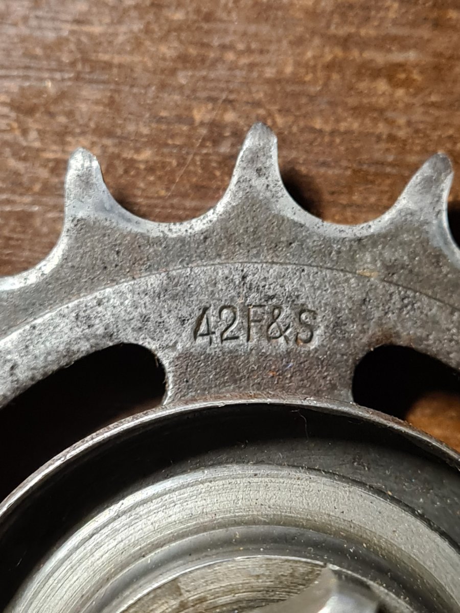

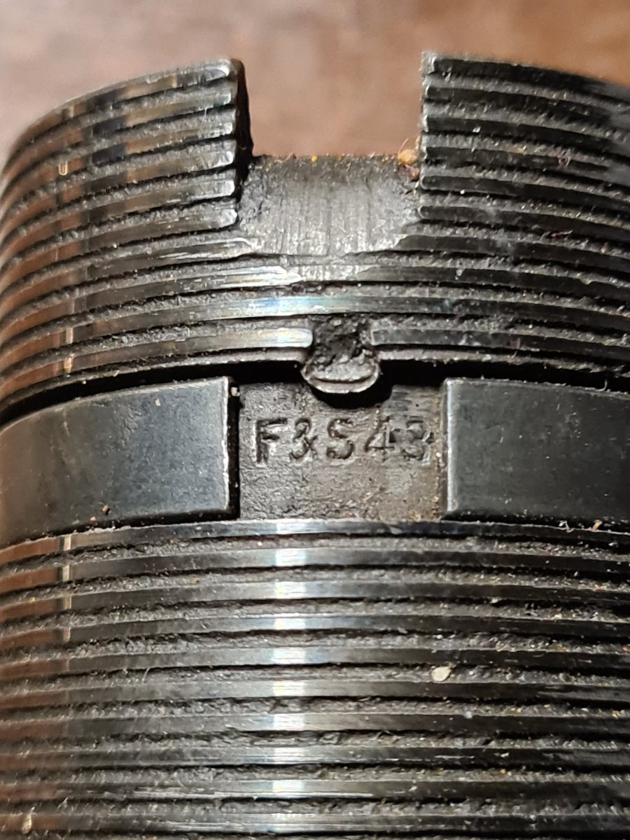

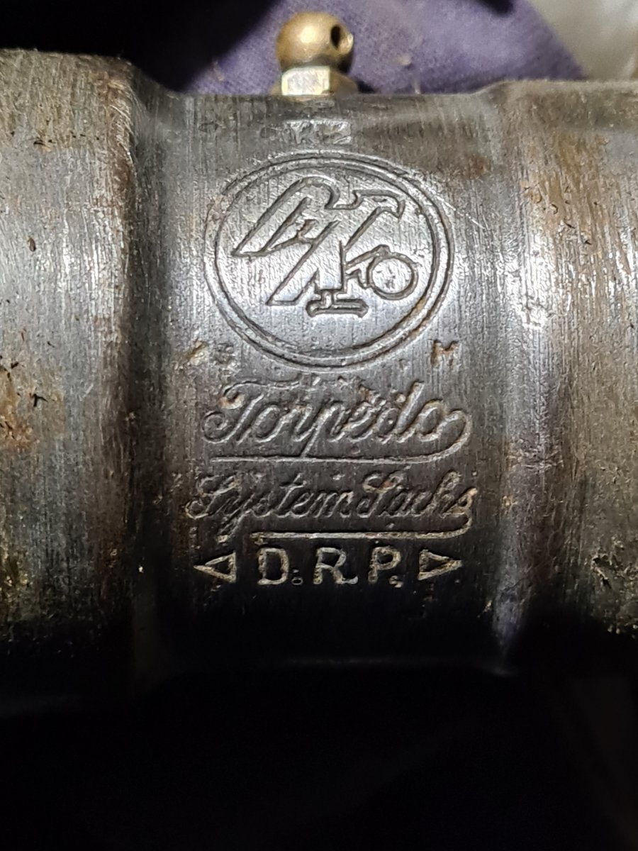

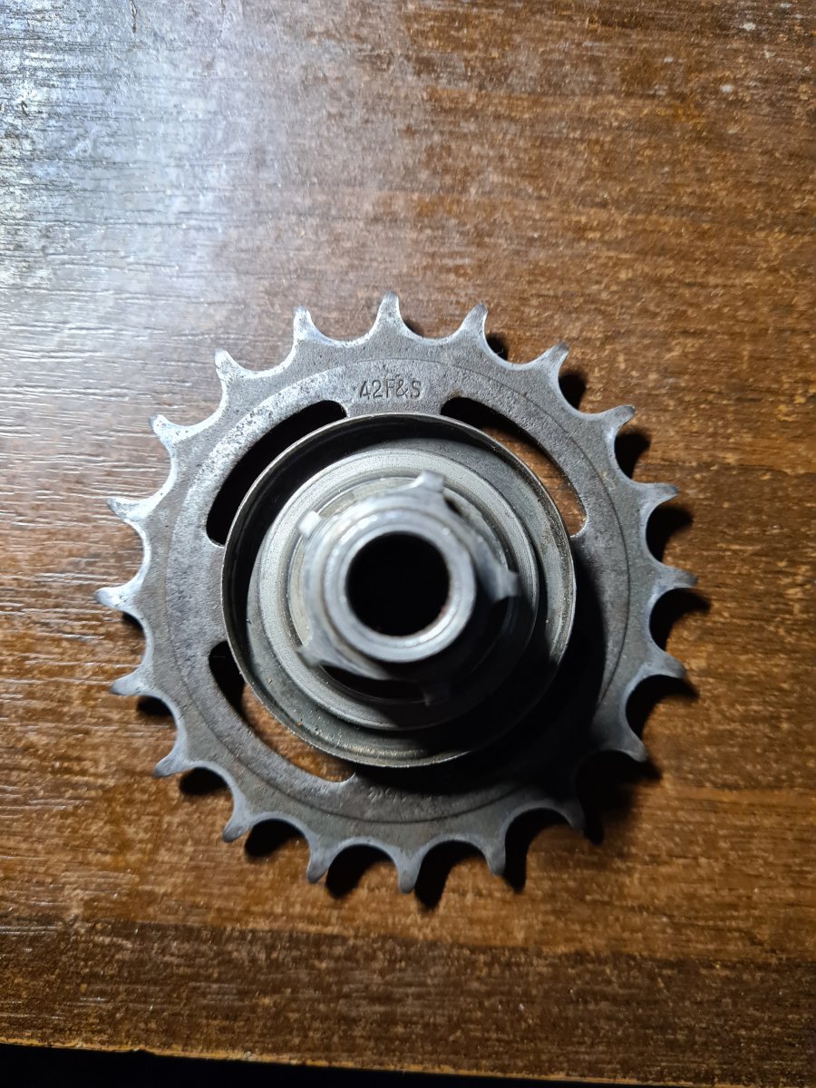

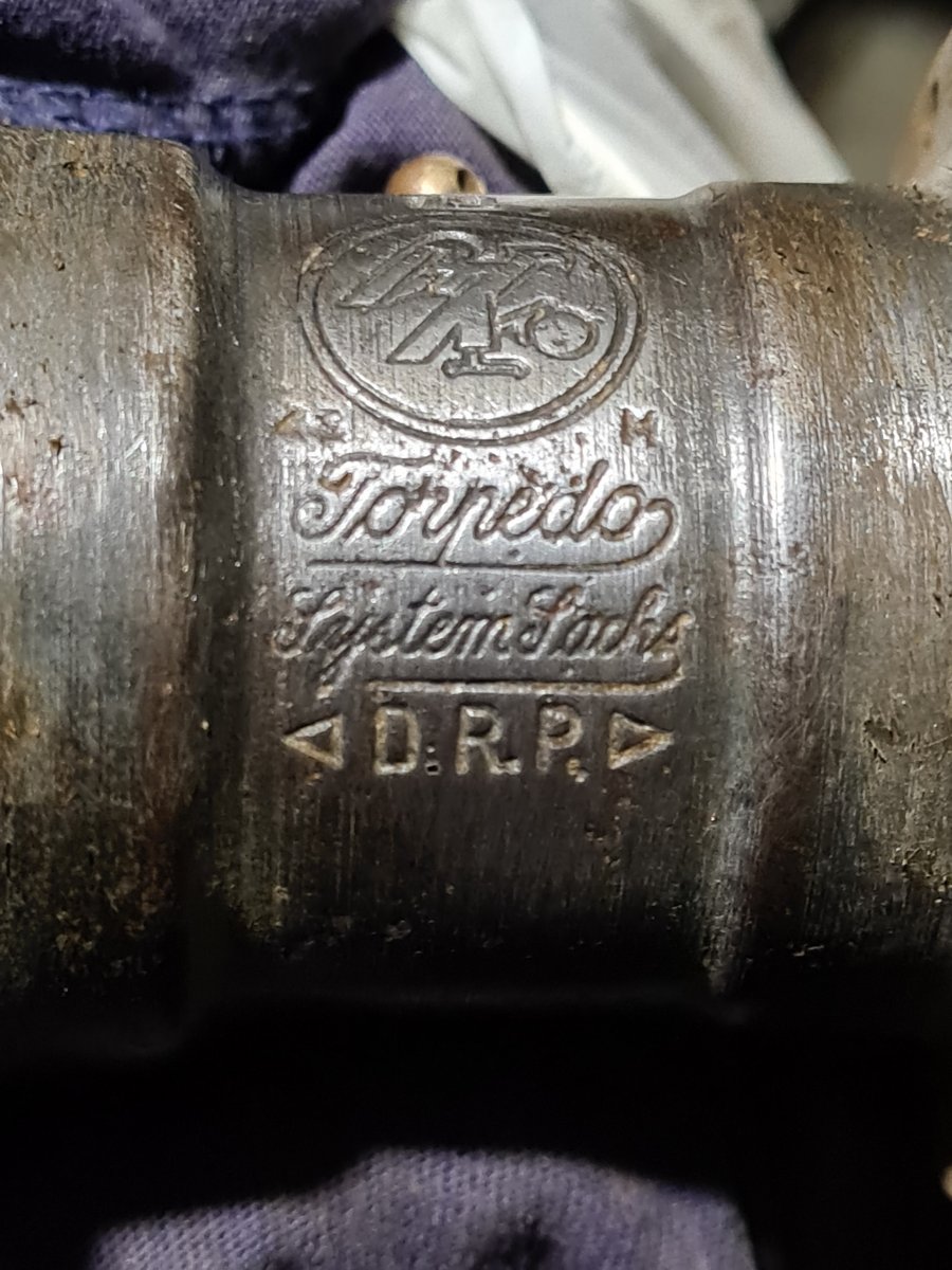

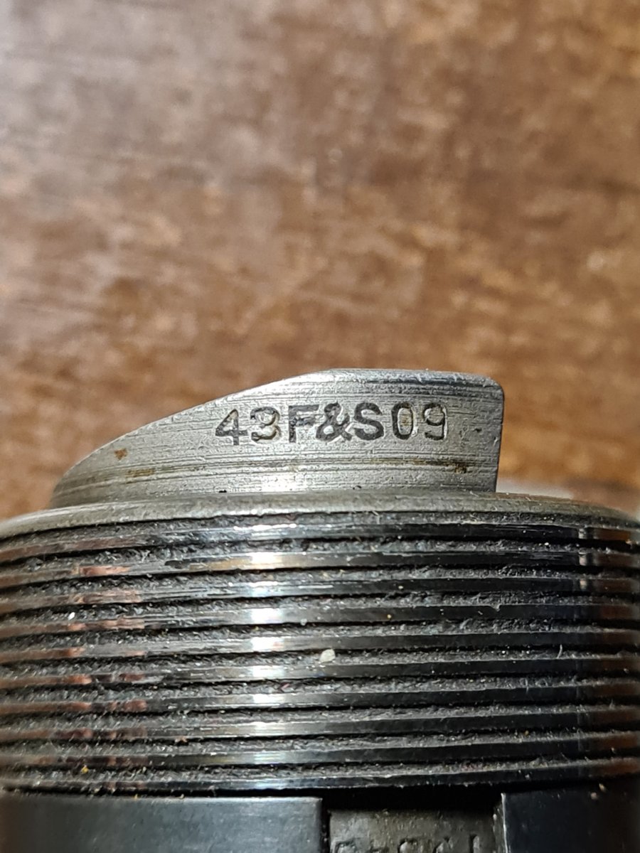

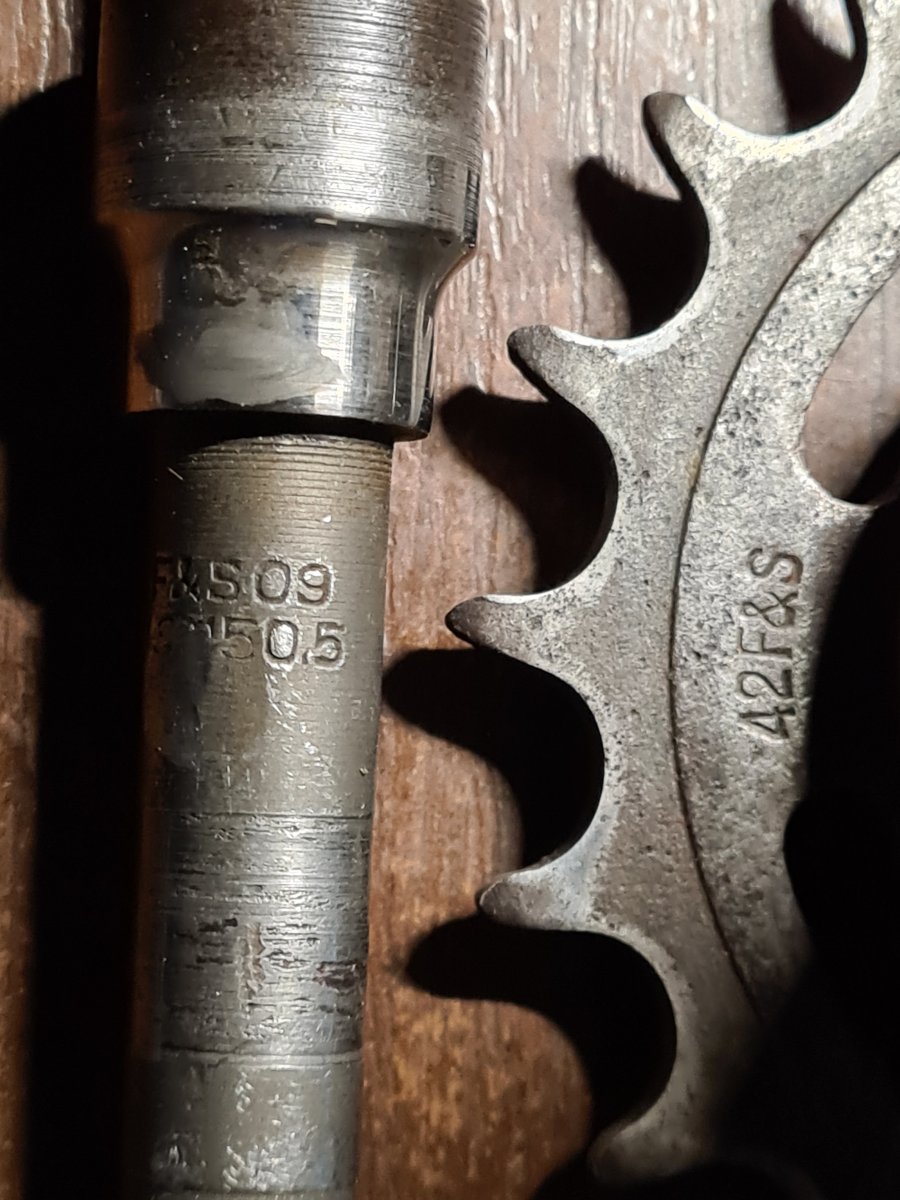

    Добре, що у мого тата, який реставрував даний велосипед збереглись фото реставрації. По ним видно, що на задній втулці цифра 42, на інших елементах каретки є 42 й 43

    Расположение, направление написания и шрифт номера рамы соответствует продукции Adlerwerke.
    Номер рамы соответствует интервалу 1942...1943 гг.

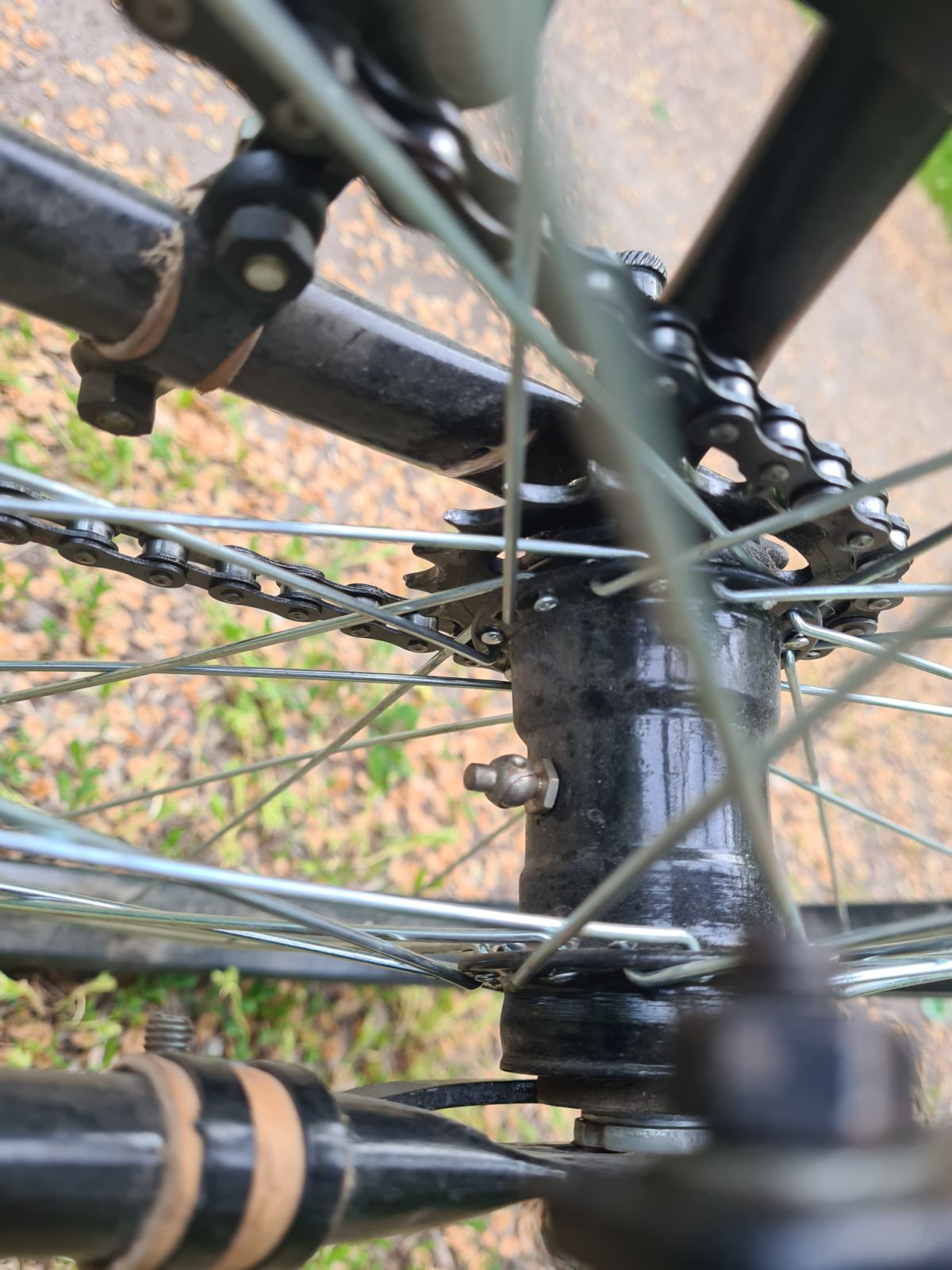

    Рама оn Adler, т.к. на данном фото видно характерное для него крепление насоса.

    Вертикально расположенные отверстия в форме горизонтальных прямоугольников характерны как раз для Adler.
    Каталожное расстояние между отверстиями - 21 мм.
    По фото сложно понять точное расстояние, но оно похоже.

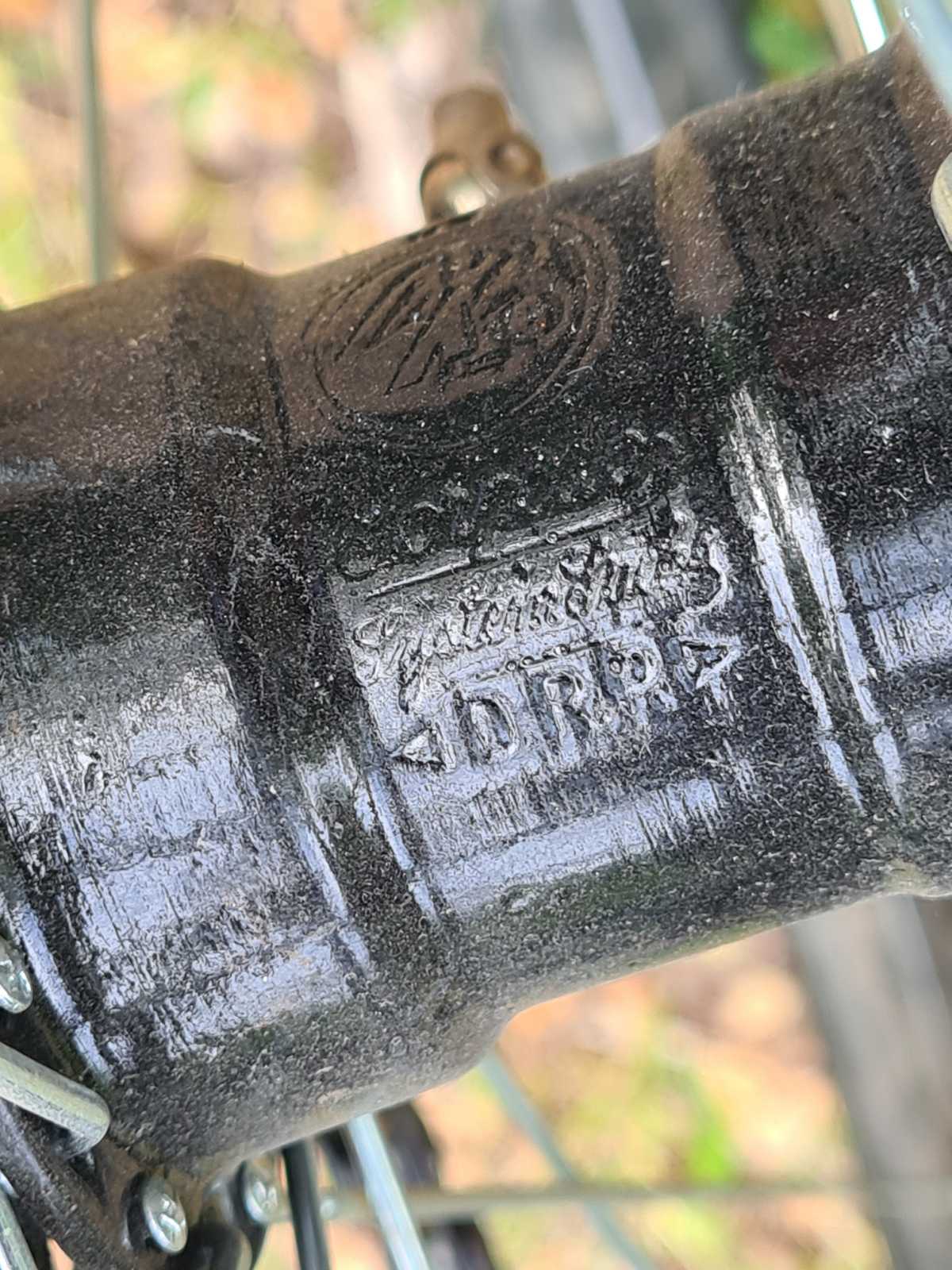

    Даты на задней втулке соответствуют номеру рамы.
    На фото до покраски видно полное отсутствие хрома. Это связано с тем, что в 1942 году прекратили хромировать и начали красить втулки, в т.ч. и в гражданских велосипедах.

    Вы попросили помочь оценить. Вам ответили несколько человек, которые не только много лет занимаются ретровелотематикой и военной реконструкцией, а являются авторитетными и уважаемыми в данных темах. Поэтому рекомендую не пререкаться и хамить в ответ, и оставаться далее при своих мнениях, а прочесть, принять к сведению, поблагодарить если считаете нужным, и делать выводы о своем велосипеде и его стоимости.

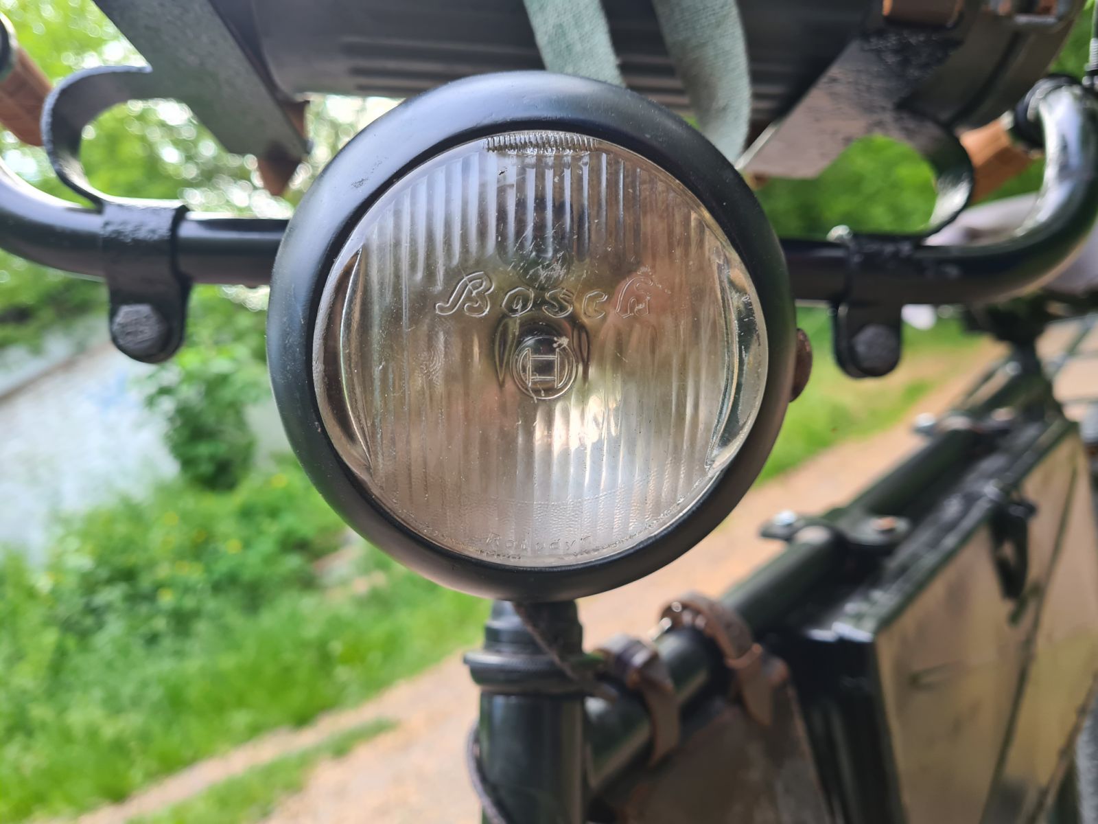

    Не нужно придираться к словам. На фото видно, что покрашены и заляпаны краской некоторые детали, которые не должны быть покрашены. Выглядит это так, как будто велосипед красился в собранном состоянии. Про фару я уже писал ранее.
    Касательно покраски. Перекрашенные велосипеды стоят намного дешевле, чем велосипеды в оригинальной краске (даже при ее 50% сохране) с оригинальными линиями, надписями, декором и т.д. Многие коллекционеры вообще не интересуются перекрашенными велосипедами, если это не что-то очень древнее и редкое.
    Реставрация в случае полной перекраски предусматривает полное восстановление первоначального вида, а не просто "задуть" все подряд черным, что нужно и не нужно.
    Безусловно, Ваш отец проделал большую работу, и в общем молодец.
    Комплектовать велосипед желательно оригинальными деталями. При отсутствии оригинальной сумки для инструментов Adler, можно было взять сумку с нейтральным рисунком (цветок, узор и т.д) или вообще без изображений. Их полно даже в Украине.
    Но брать сумку с другим брендом велосипеда... - это и есть именно то о чем я написал.

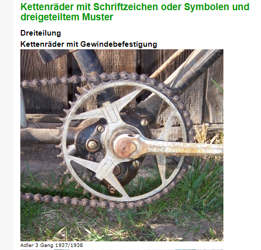

    Что касается звезды.

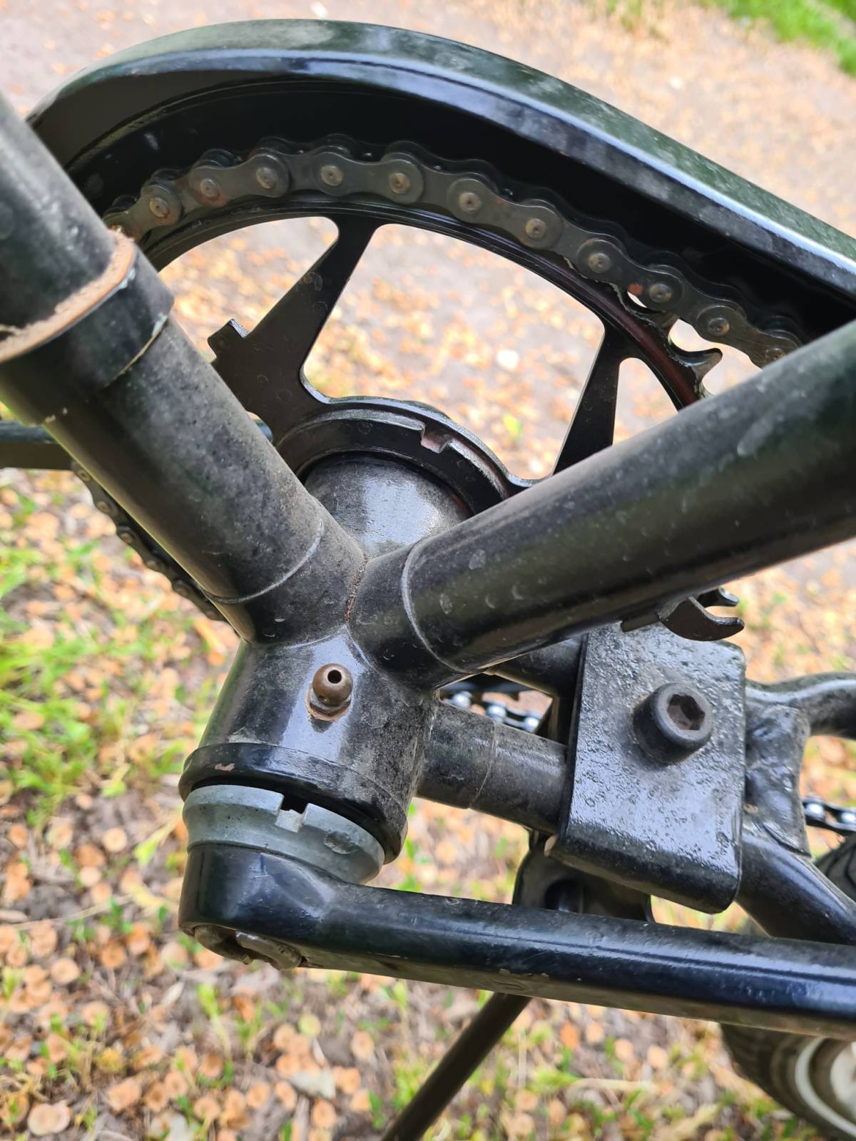

    Каталог звезд немецких велосипедов ее идентифицирует однозначно как звезду от 3-скоростного велосипеда:
    На Вашем фото четко видно что звезда хромирована.
    Как я уже писал выше в 1942 г. в Германии был принят закон категорически запрещающий изготовление и комплектование всех велосипедов (в т.ч. гражданских) хромированными деталями, только крашенными.
    Во время войны очень сложно было обеспечить единообразные поставки, но с 1943 года это становилось все труднее из-за нехватки материалов / сырья.
    Можно было бы предположить, что в плохие времена устанавливались остатки былой роскоши.

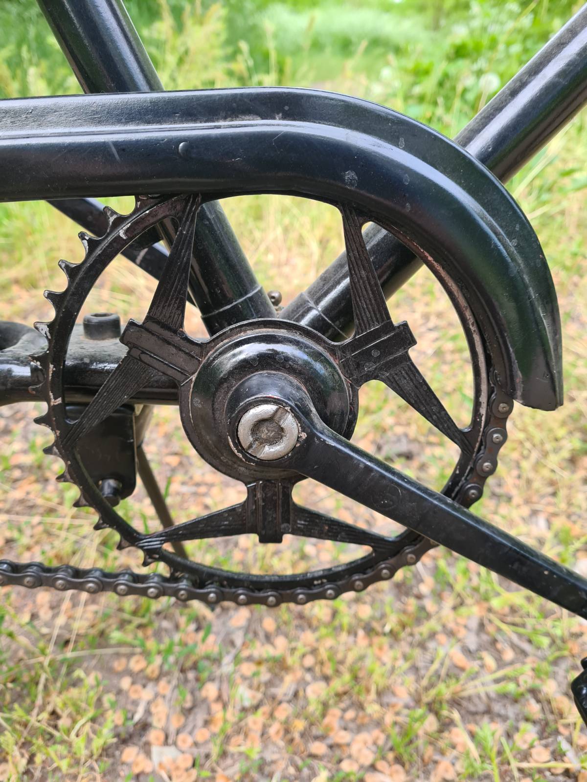

    Но меня смущает как выглядит собранная каретка. Хотелось бы услышать мнение коллег: "колхоз" это или нет?
    Цена коллекционного велосипеда зависит от: комплектности, оригинальности и сохранности.
    Исходя их этих критериев Вы и должны объективно оценить свой велосипед.
    Вообще цену формирует спрос. Он стоит столько, сколько за него готовы заплатить.
    Коллеги-реконструкторы дали Вам несколько раз правильный совет. Его действительно, скорее всего, выгоднее будет продать по частям.

    Касательно покрышек.
    Дело не в бренде. Хотя Континенталь 50-70 гг. вполне бы подошел.
    Все зависит от того для чего велосипед:
    - Если велосипед коллекционный / выставочный - ставят покрышки времени выпуска велосипеда или похожие немного новее.
    - Если велосипед для езды - ставят современные (или более менее современные покрышки 60-80 гг.) любого производителя, но имеющие рисунок протектора, аналогичный тому, который был раньше (а не современный). И естественно без цветных надписей и отражающих полос.
