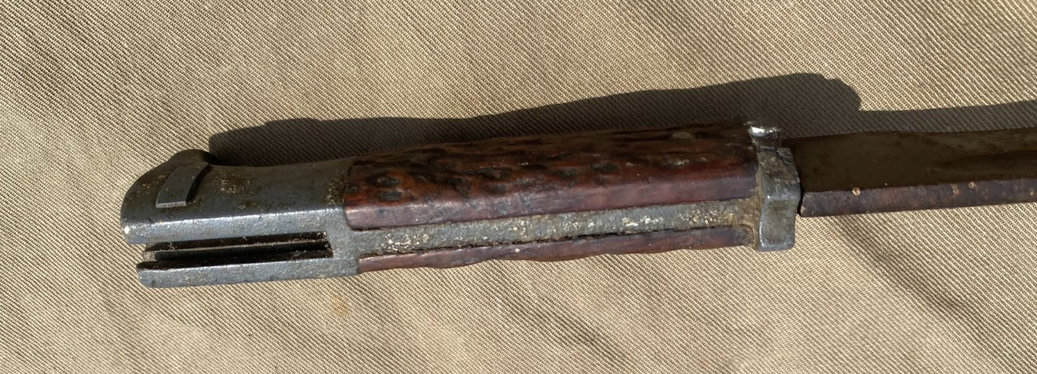

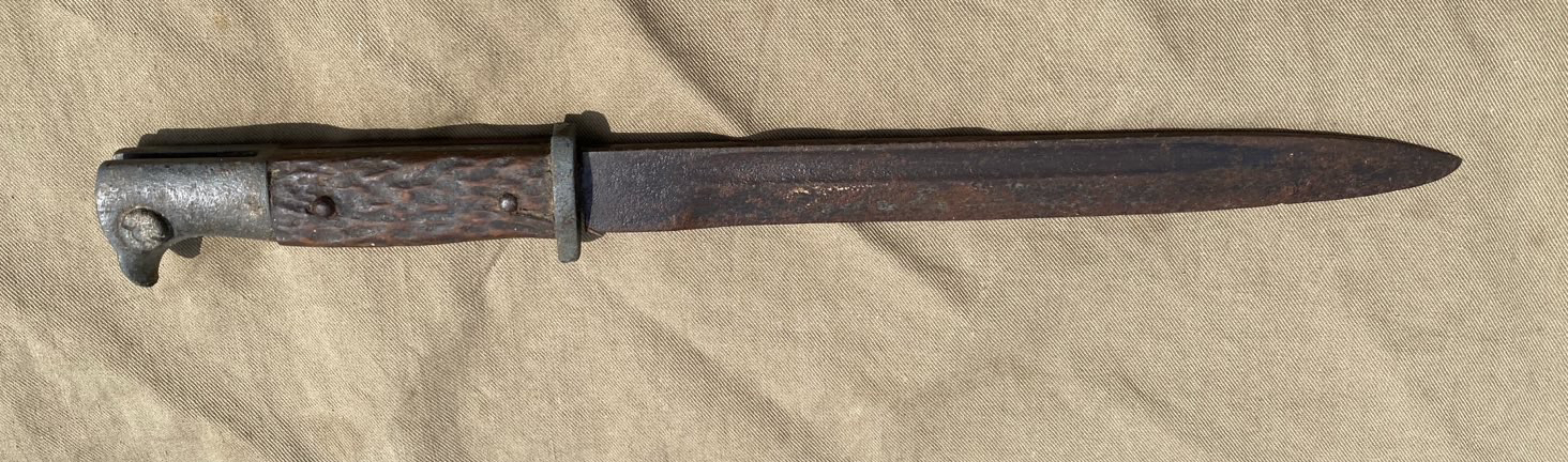

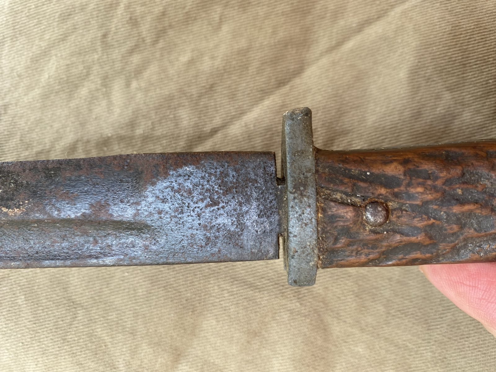

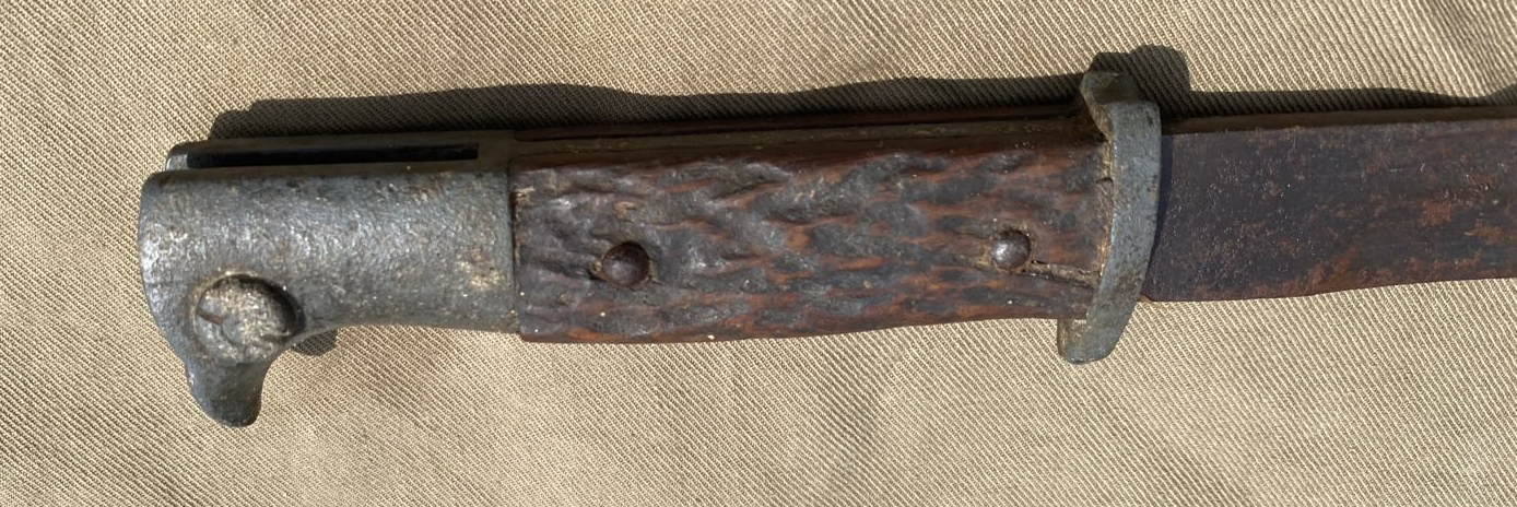

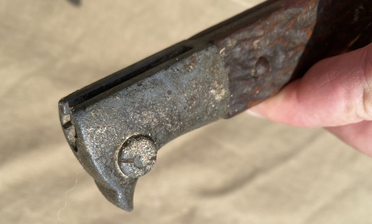

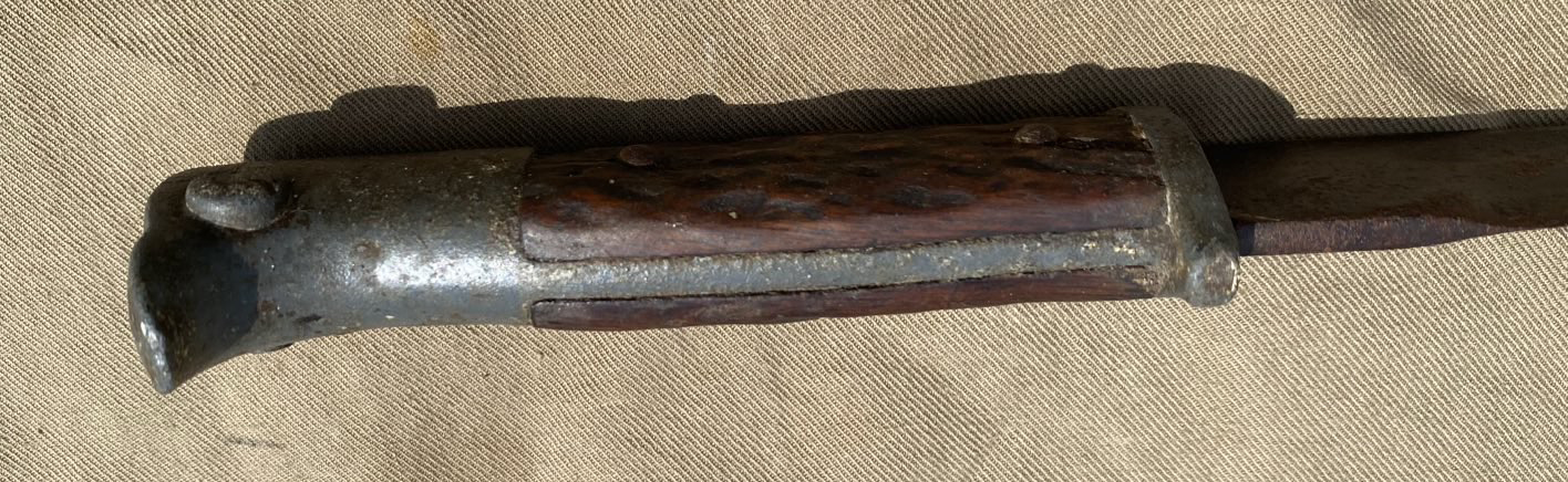

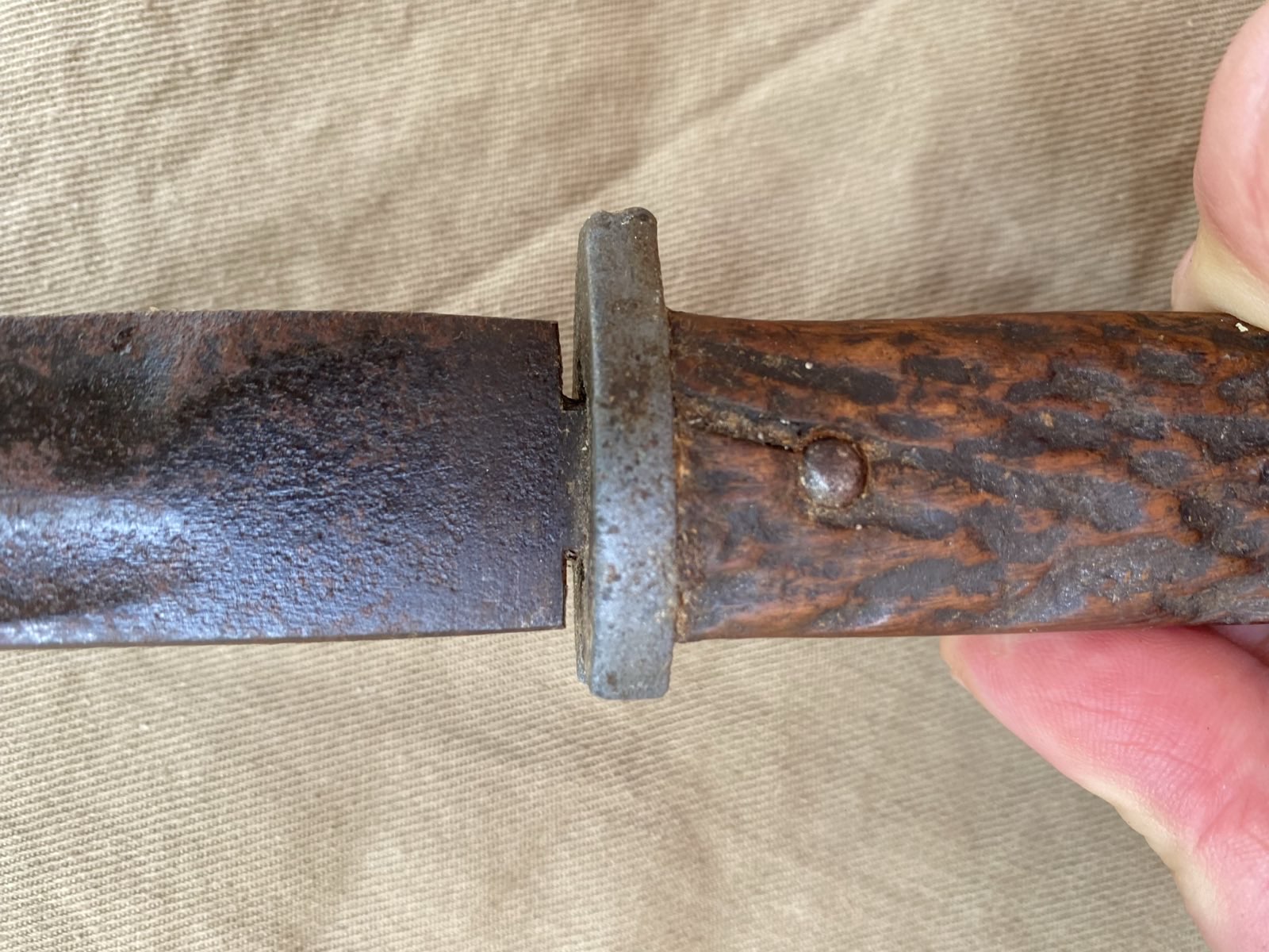

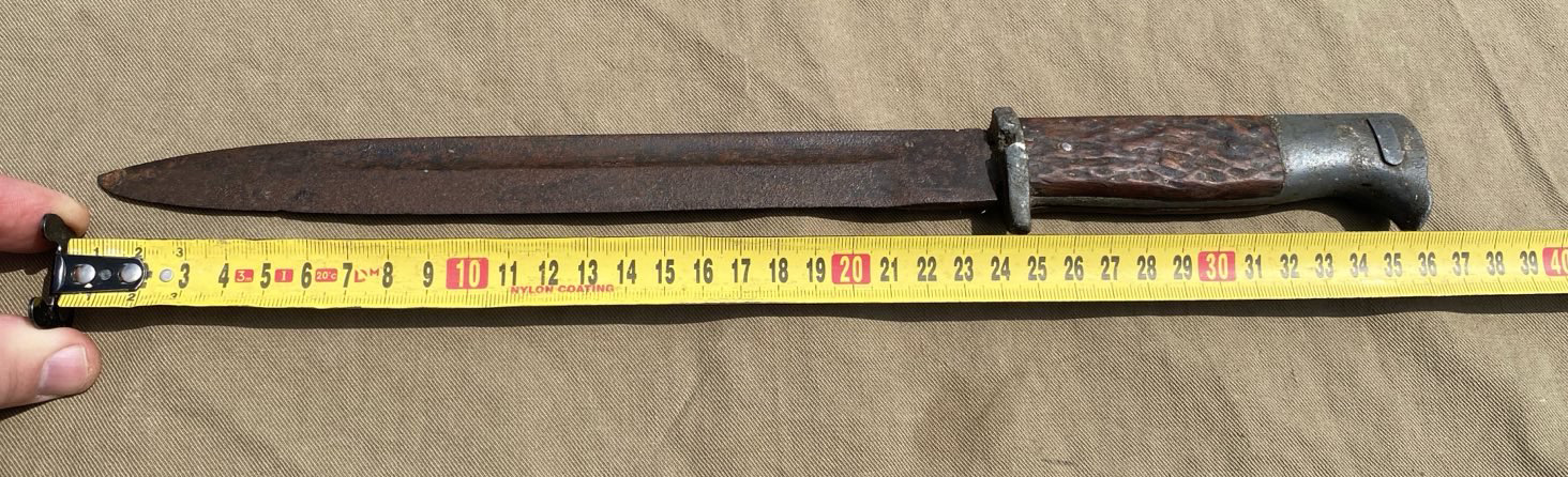

    Вітаю! Прошу допомоги у ідентифікації знахідки. Дякую

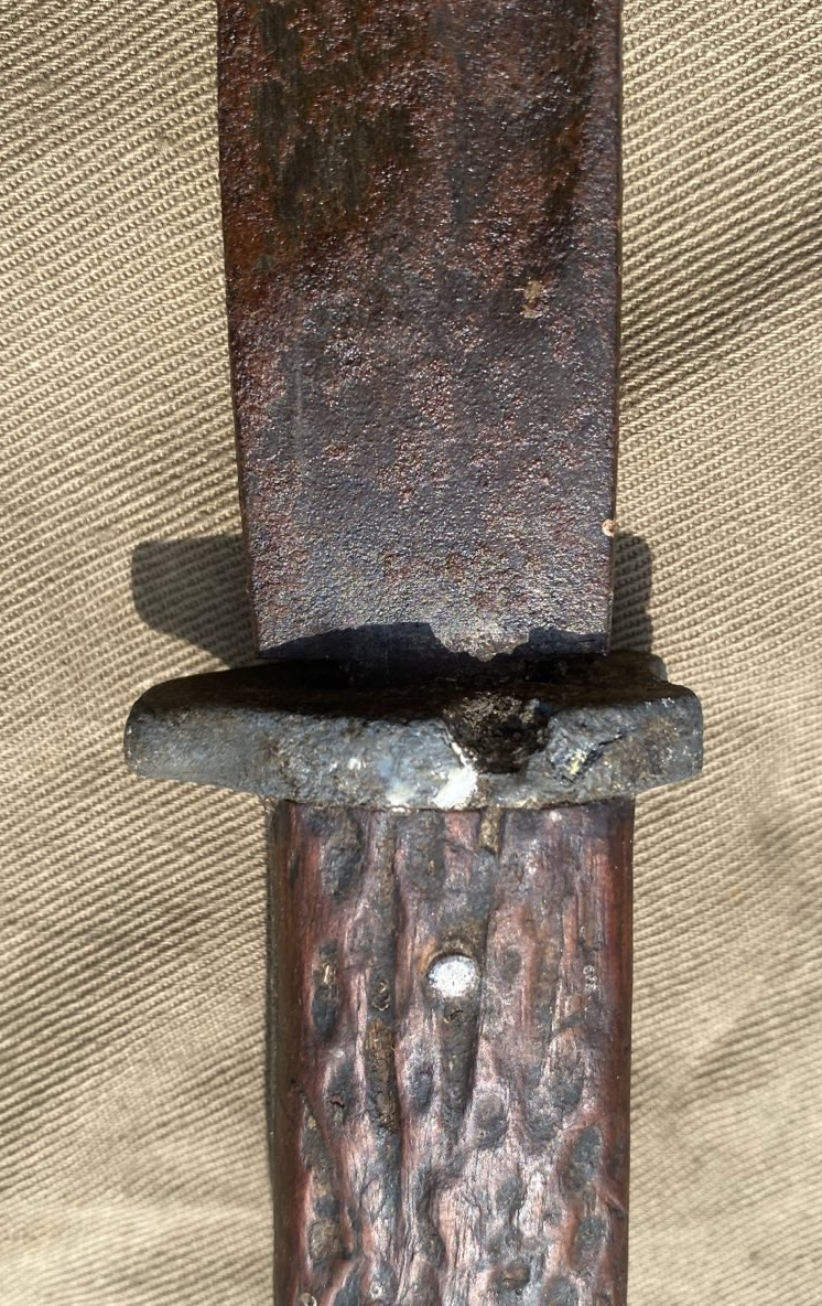

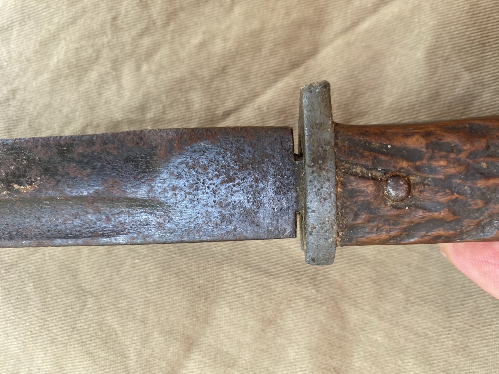

    Відсутні клейма , чи можливо що лезо новоробне ?

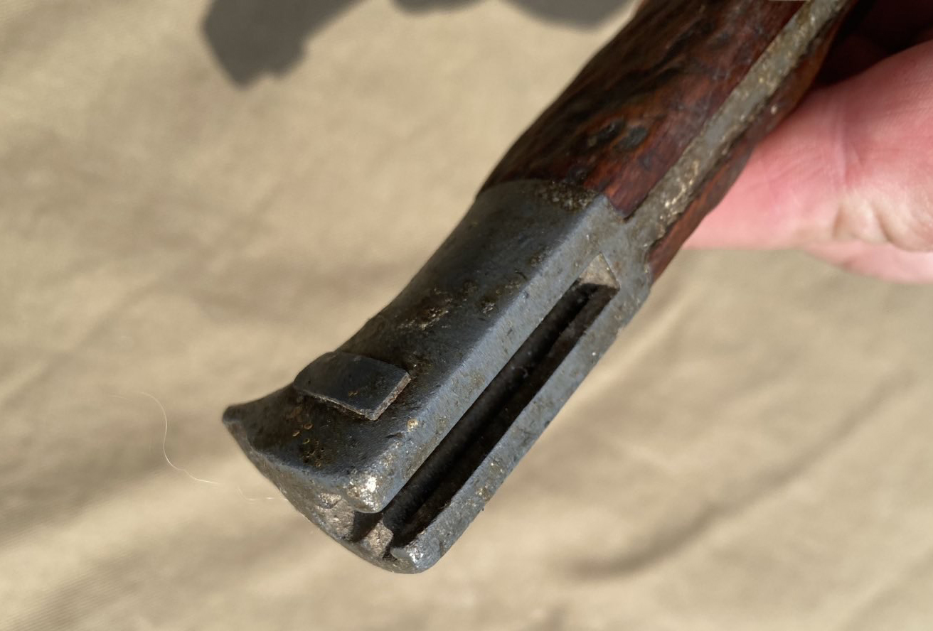

    Javno Extra KS98 so zinkovoj rukojatej to realno posle 1935 goda, vopros idet ob klinku, poka etot normalno byval nikelirovan, zdes neskazu sto tolko rzavcina, ili ktoto remontiroval i voronil? neznaju, nakladki realno sto zakazany rogovije, ili izmenili plastmatovoje v zizni etovo periodiceski. Okoncanie klinka v reale bylo reparirovano poka normalno eti idut na 25cm dliny.

    То что клейма производителя нет-это нормально.Это не говорит о том что клин новодельный.Наверняка находка чердачная,ну или что то вроде того.Никель "слез",по этому такая ржавчина.ИМХО

    Обсуждаемый штык внестроевой КС 98 производства после 1933 года .
    Покупался как самостоятельно так и подразделением .
    Производился вне военного заказа и по этому может не иметь клейм или только коммерческие клейма .
    Утрачена часть гарды . Скорее всего при неуставном использовании .
    Обыкновенно модель без крюка имеет более округлую форму и без следов слома .
    Могли по заказу отпилить и на фабрике но отпилить а не отломать .
    Утрата хромирования не позволяет осветить этот вопрос .
    Если щечки роговые то более дорогая модель чем стандартная армейская .
    Для военных , пенсионеров или чиновников .
    Встречаются деревянные щечки как с имитацией рога так и гладкие .
    Это персональный заказ .
    Известно о заказе мелких партий таких штыков для чиновников и госслужащих
    ( например юстиции ) .
    Но запрета на пользование военными не было .

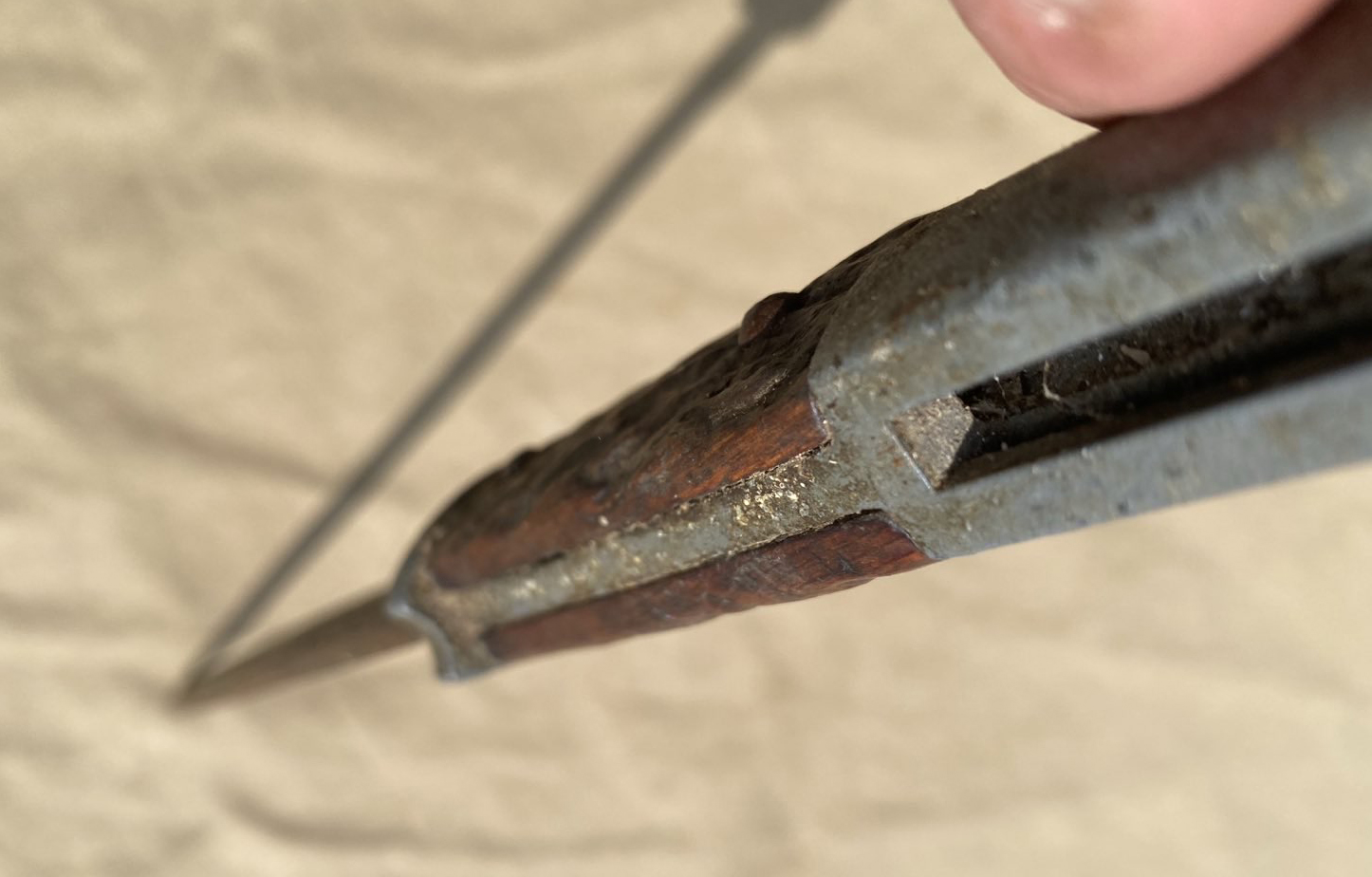

    на фото рукоять з легкославного металу
