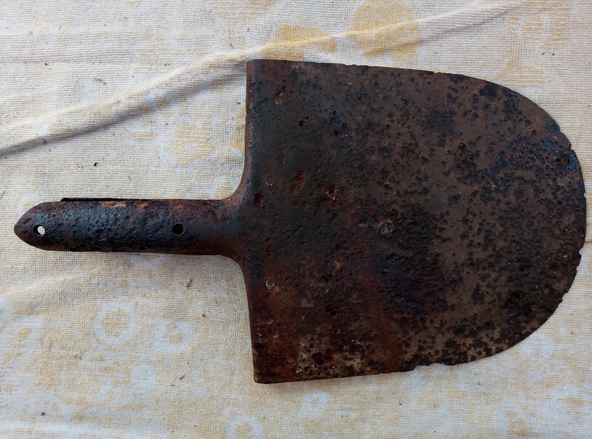

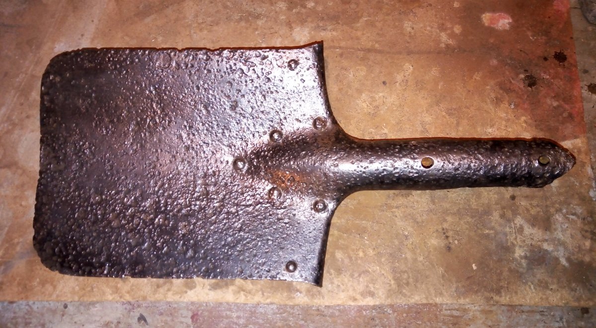

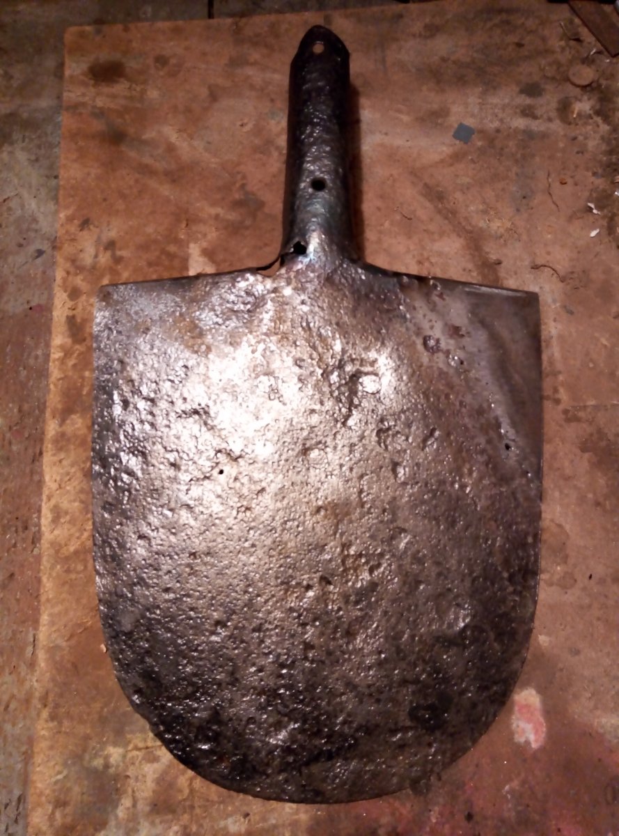

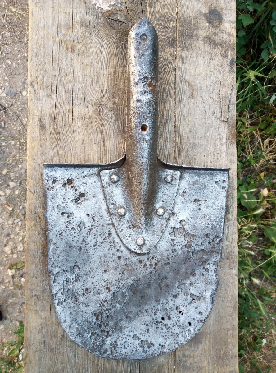

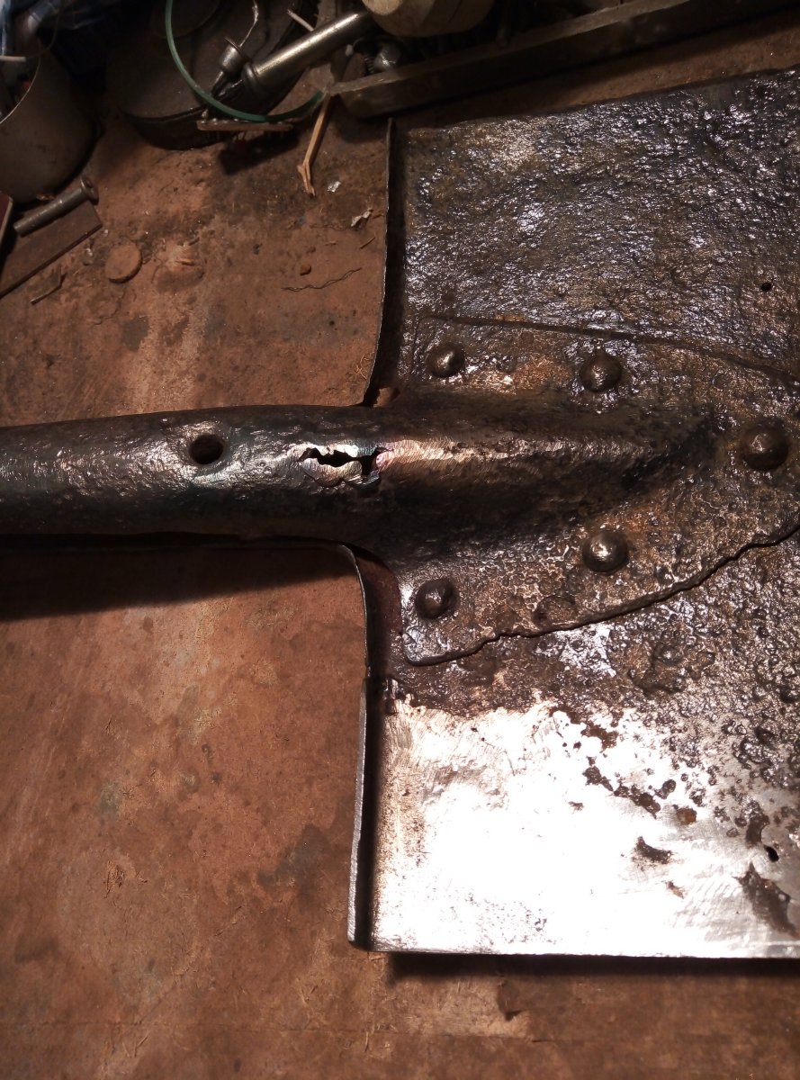

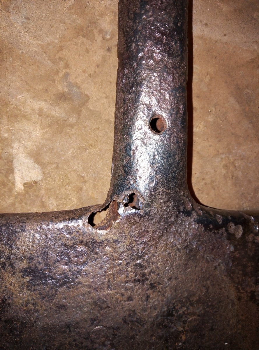

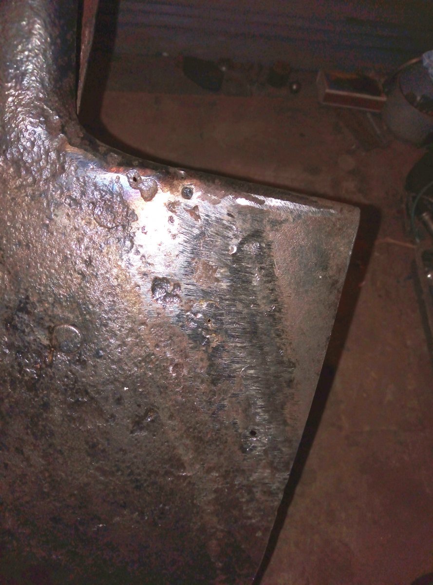

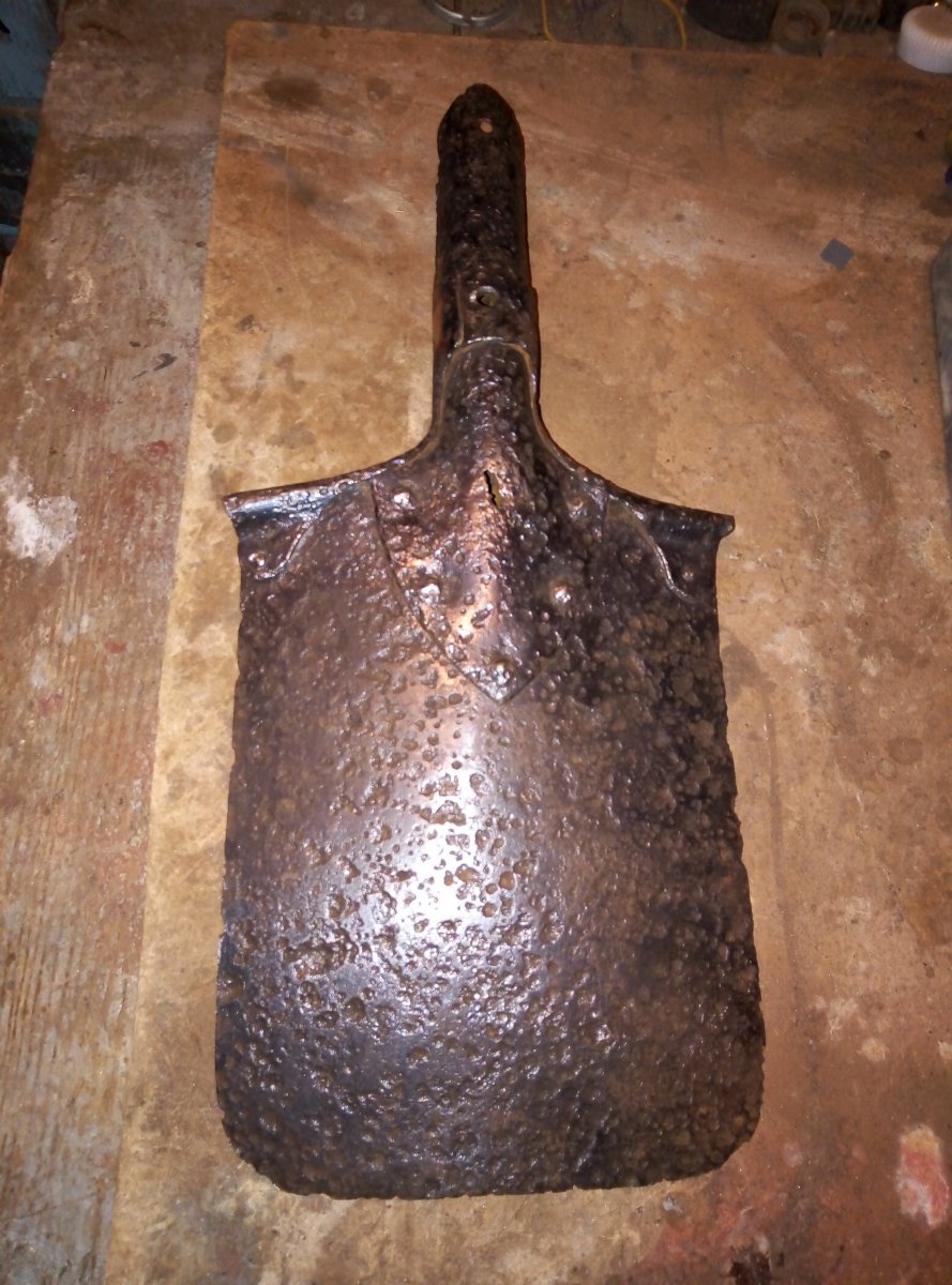

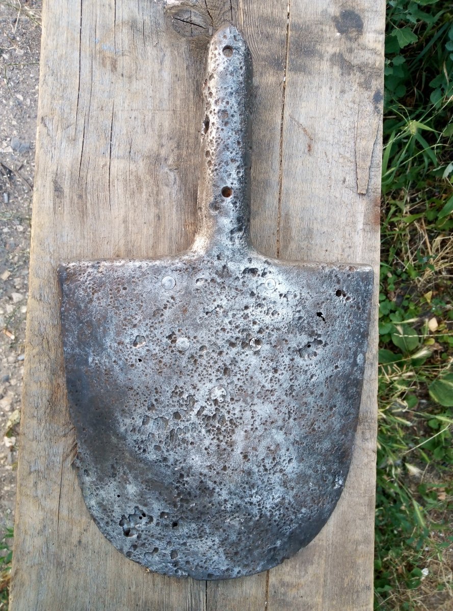

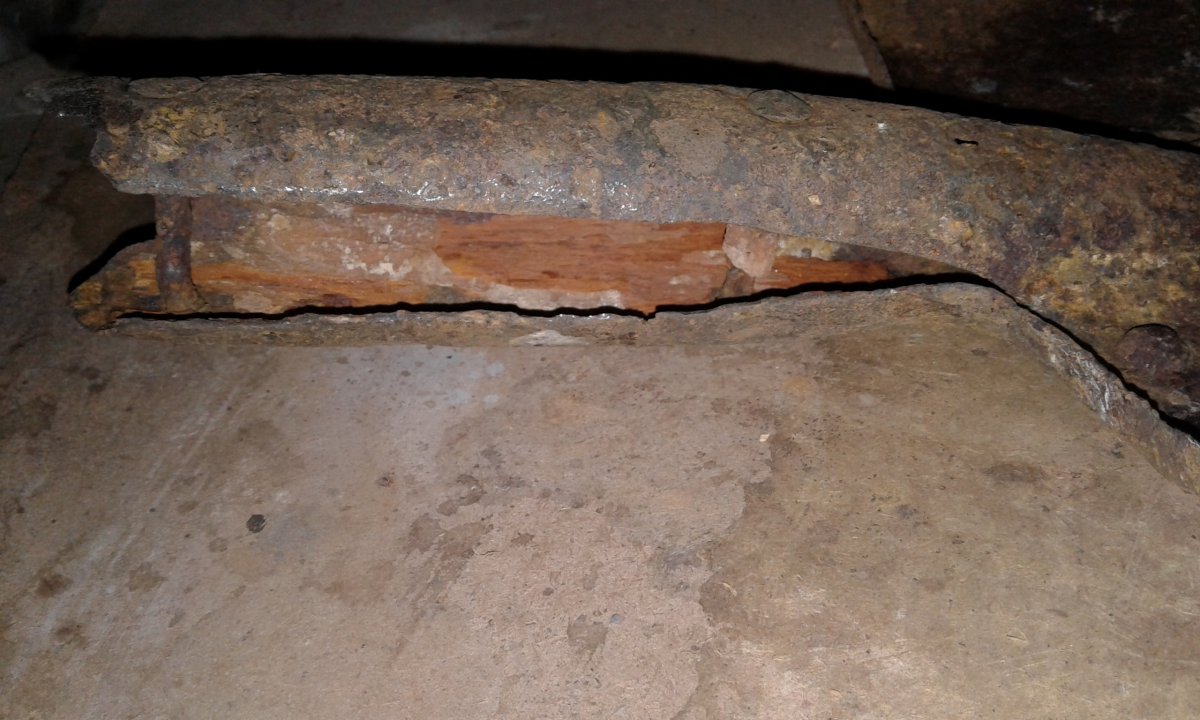

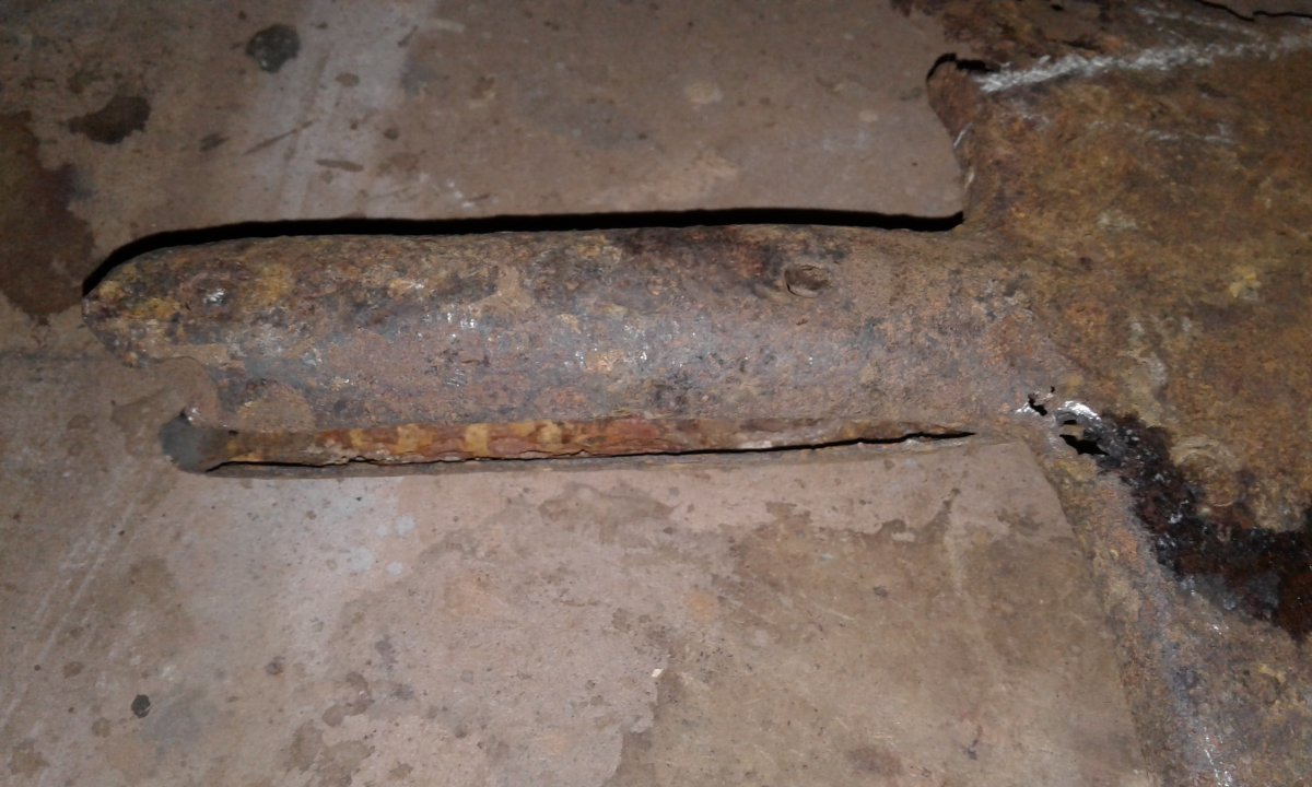

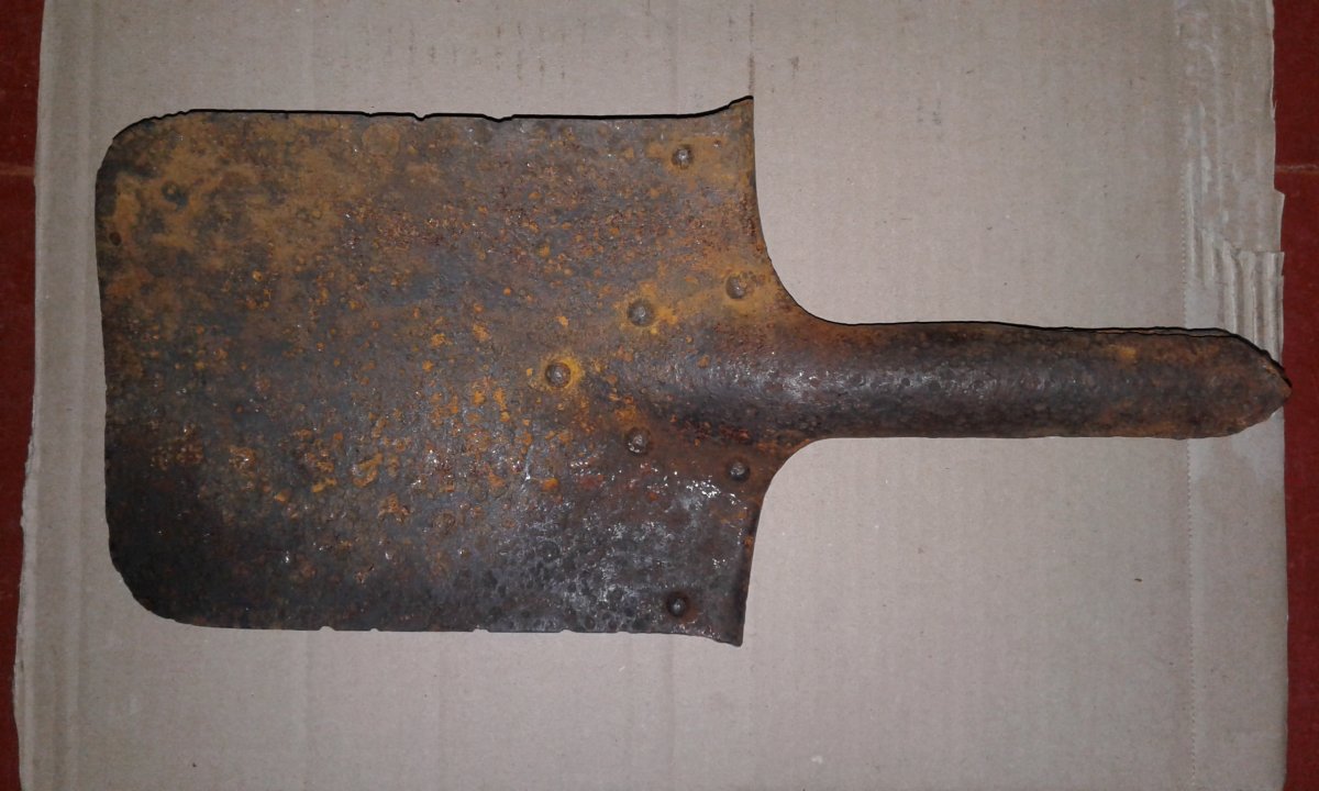

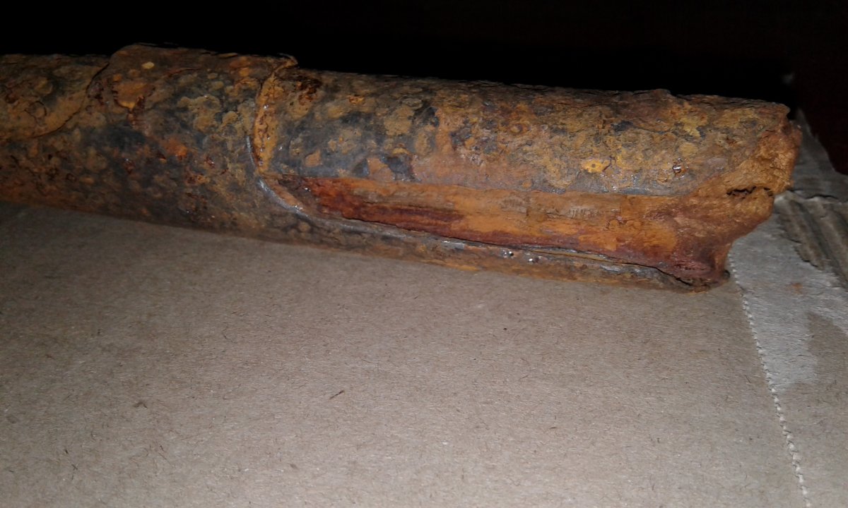

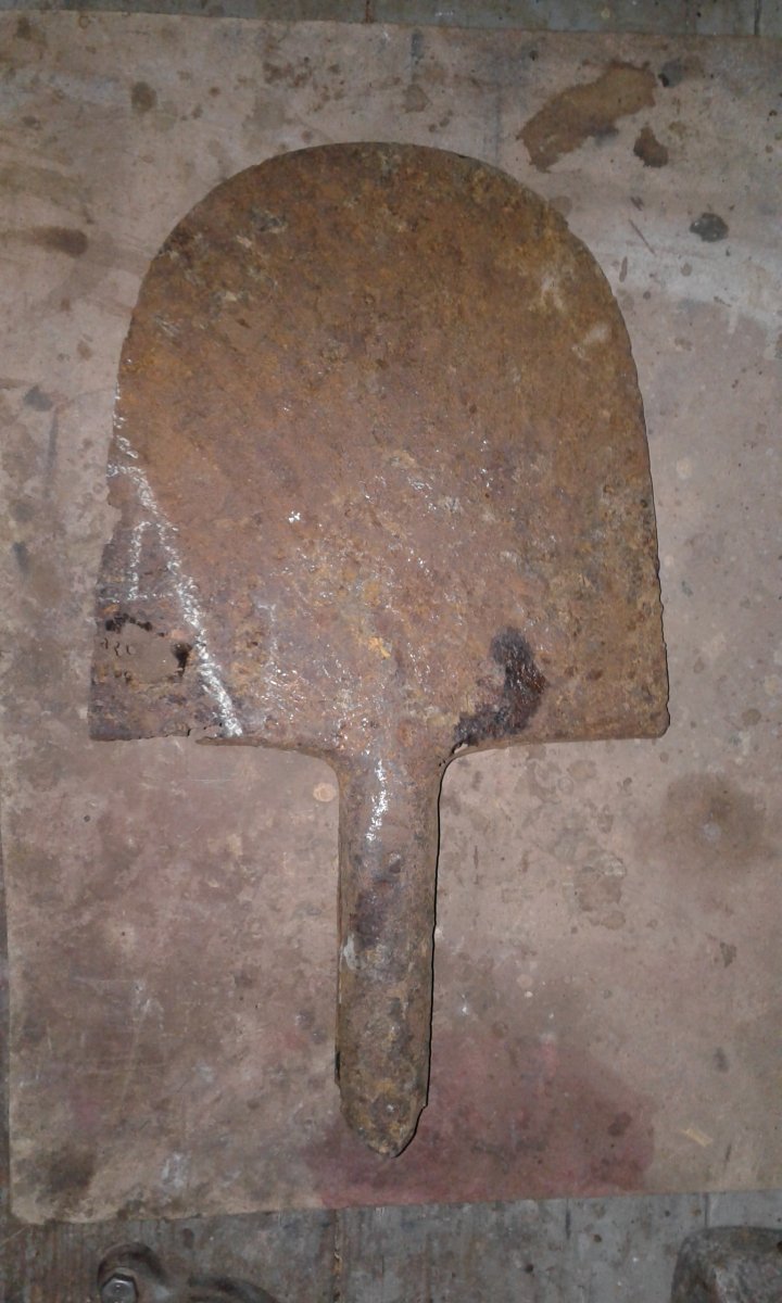

    Вітаю камради! Придбав колись німецьку велику саперну лопату часів ПСВ, вирішив відреставрувати. Такими лопатами користувались спочатку сапери, в кінці війни штурмові загони, так як спочатку капітан Рор (батько штурмових загонів) набирав їх саме з саперів. Кому цікава ця історична постать, інформацію можете знайти на сторінках інтернету, та і тут на форумі є розділ присвячений кайзерівській армії. Думав після чистки мало що лишиться, по фото видно. Але після метал виявився досить міцним, звісно що з кавернами і деякі місця прогнивші. Де більше вигнило вирішив відрізати болгаркою і приварити шматок від іншої, сучасної лопати. Вирізав шматок підігнав по розміру, зробив загин заступу і приварив як не дивно дуговою зваркою. Нажаль під рукою був тільки апарат дугового зварювання тому трохи напалили дірок, далі вирішив не ризикувати, буду шукати напівавтомат.
    Може хто поділеться кресленням ручки до цієї лопати? По фото що я бачив, в саперів майже у всіх однакова довжина, тільки іноді закінчення різне, у штурмовиків часто вкорочена.

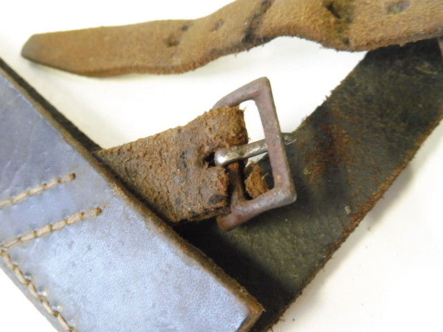

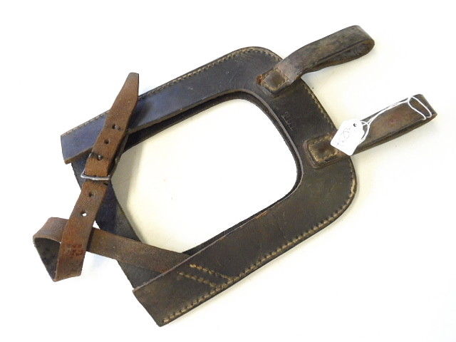

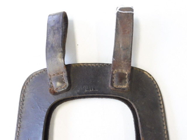

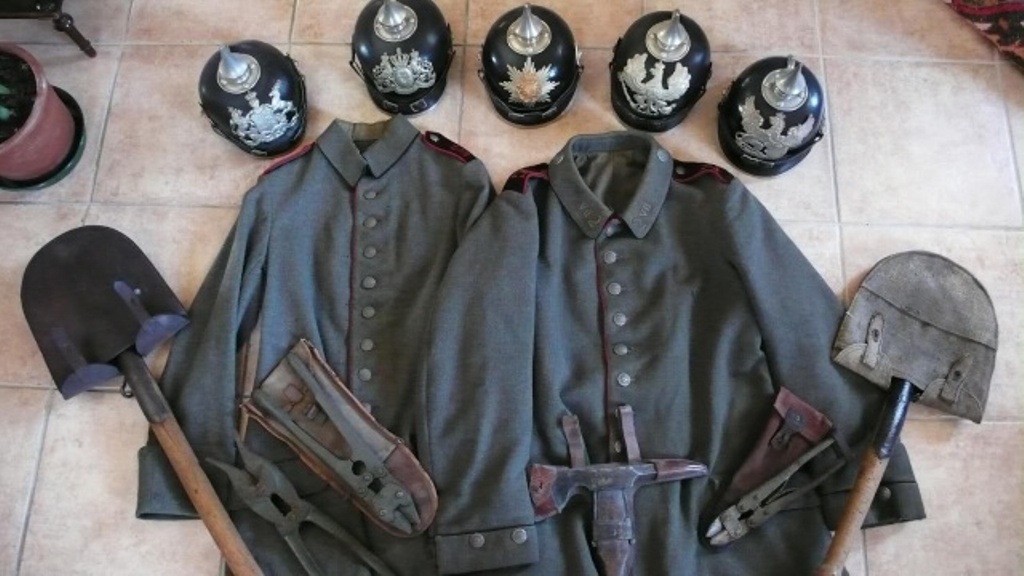

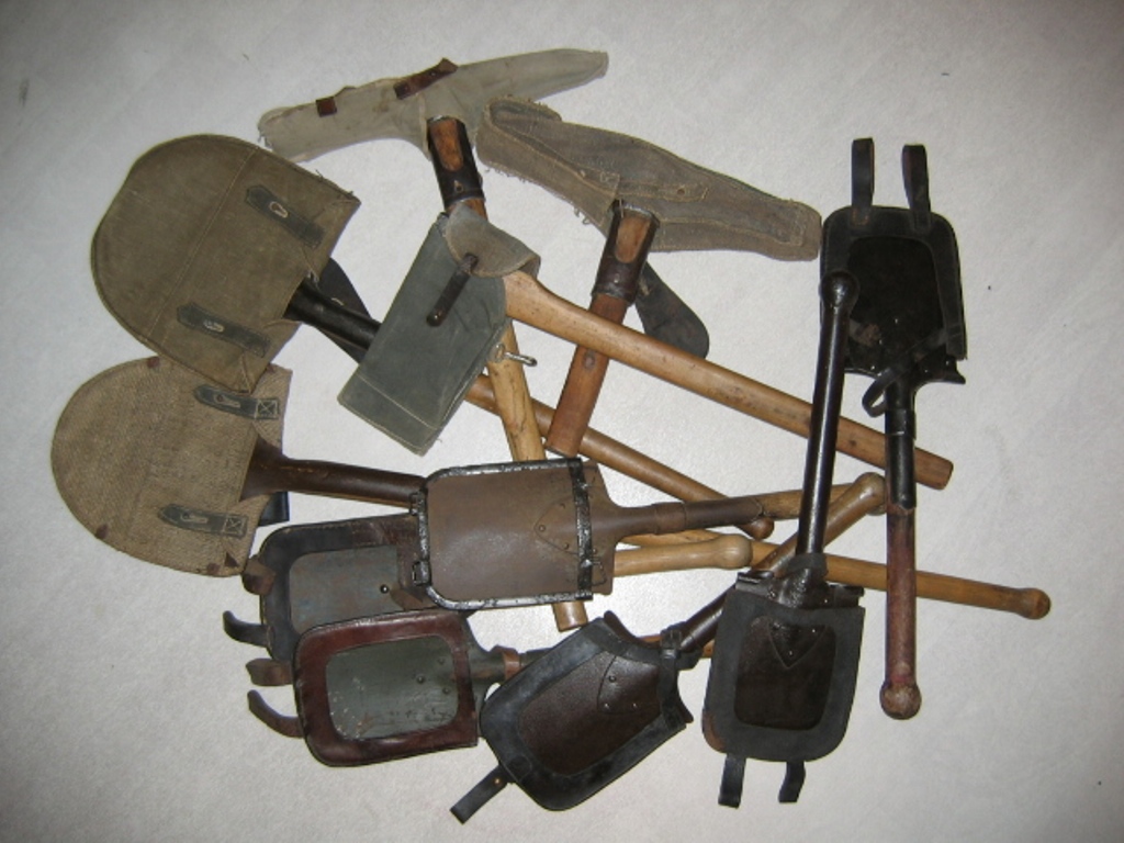

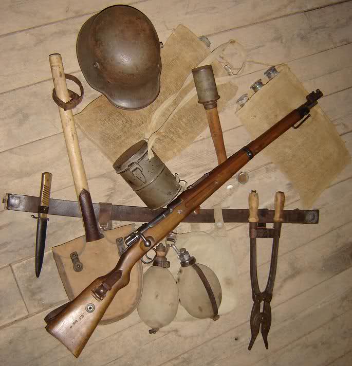

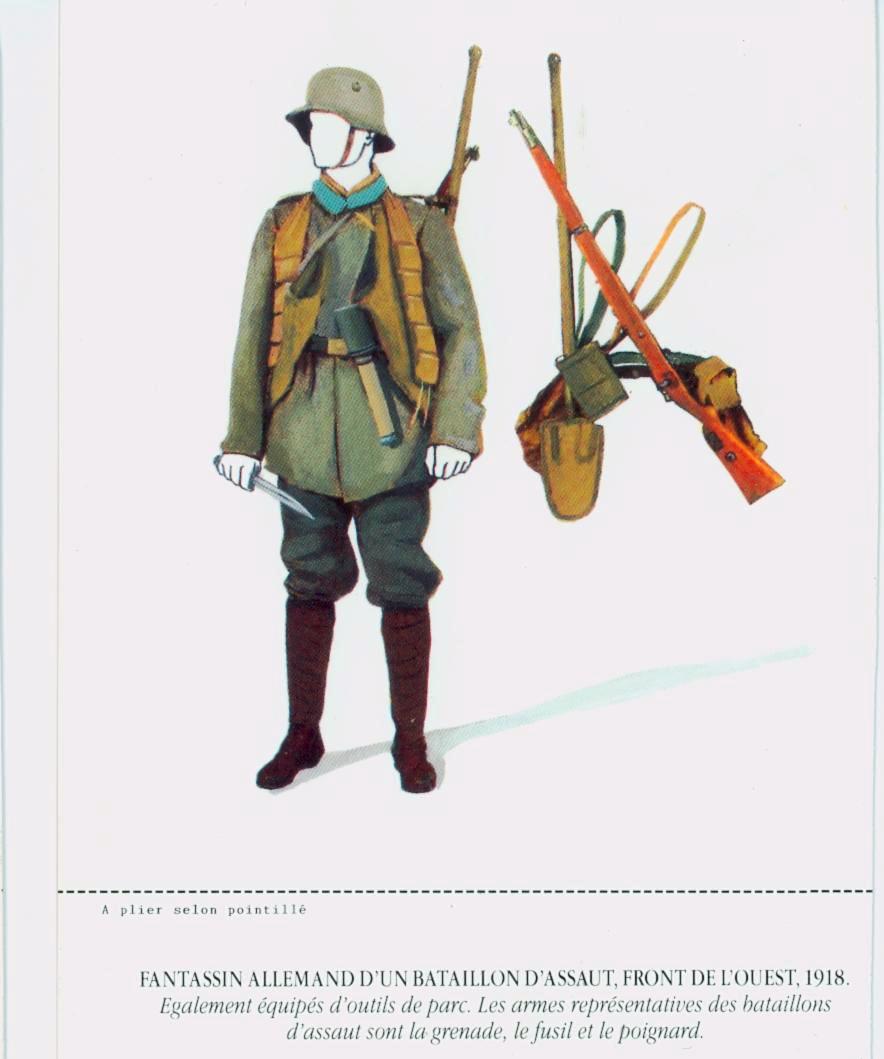

    Сапери і штурмовики з великими лопатами. Ну і самі лопати і їх чохли, були як шкіряні, так і з брезенту.

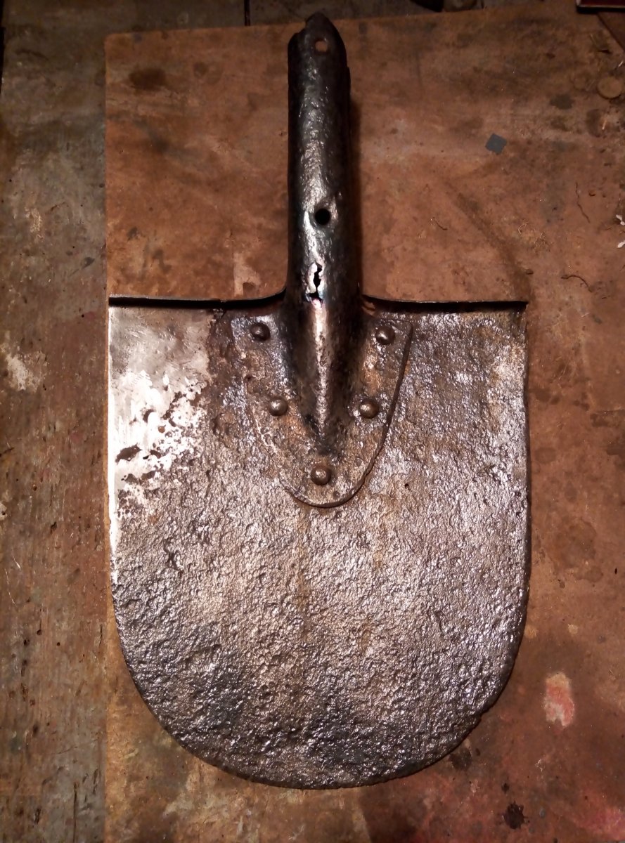

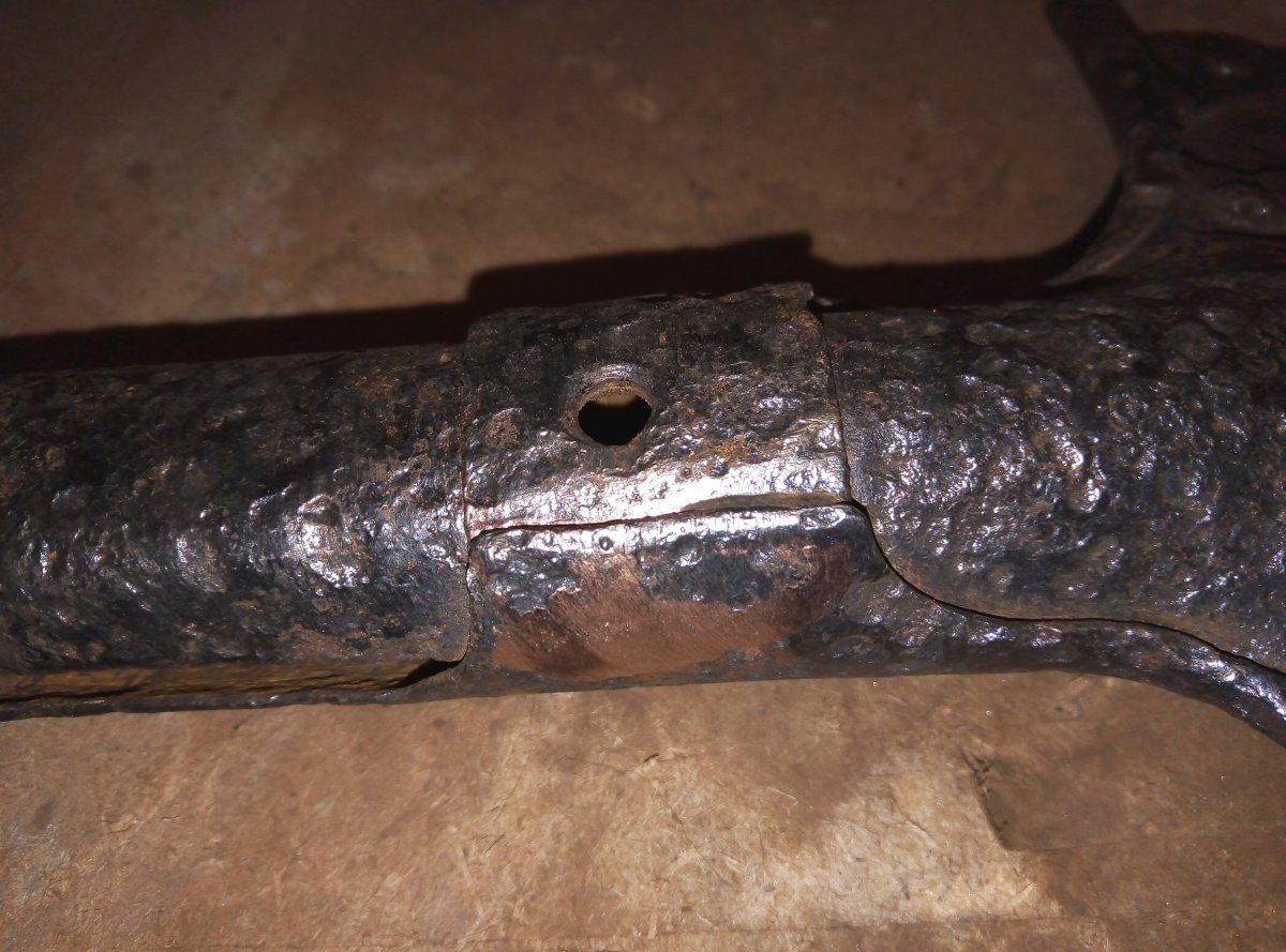

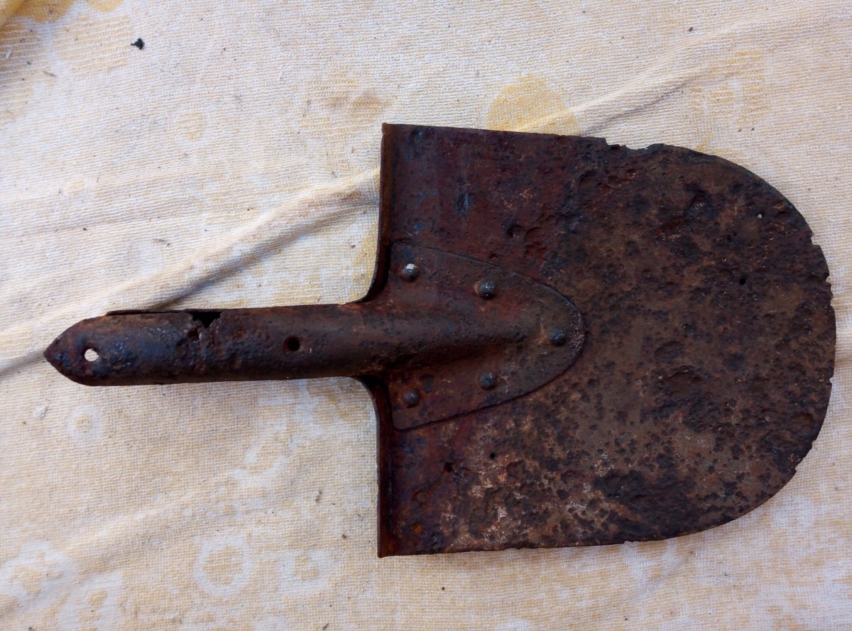

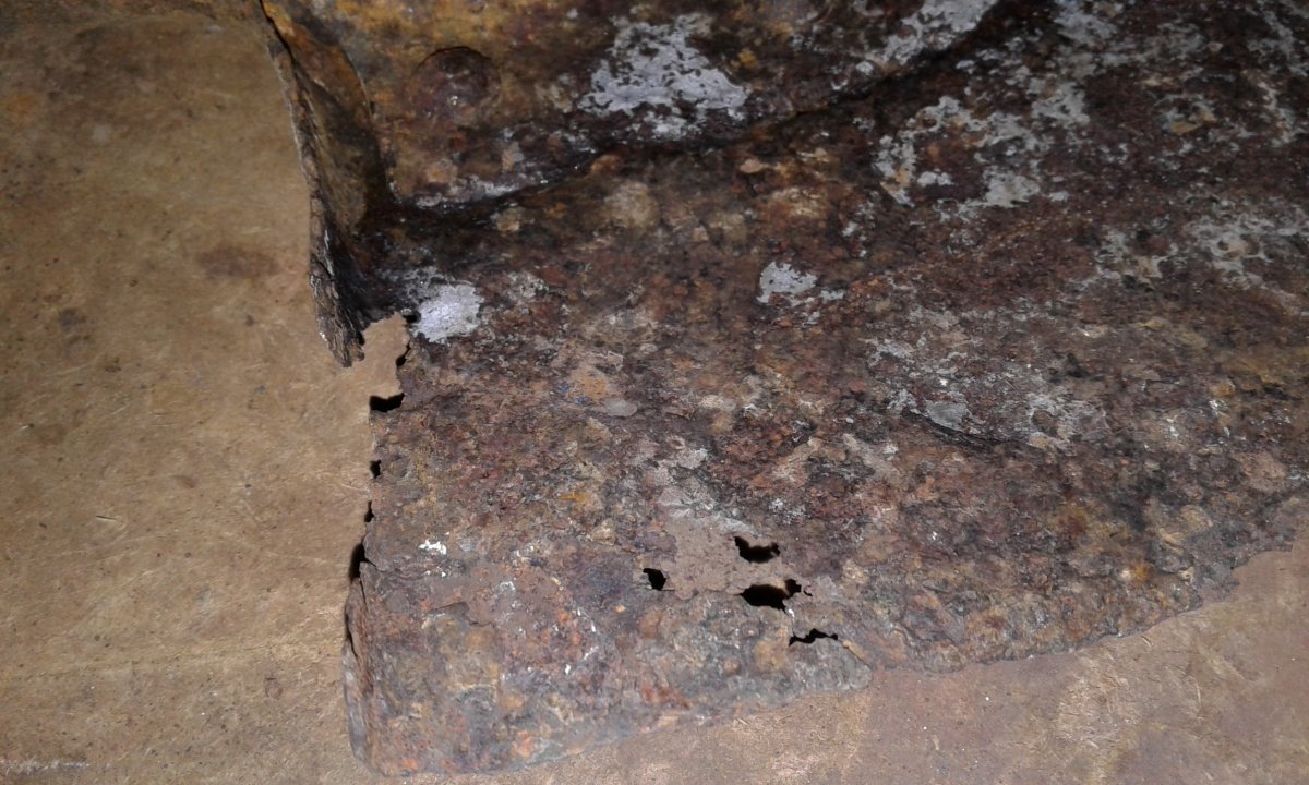

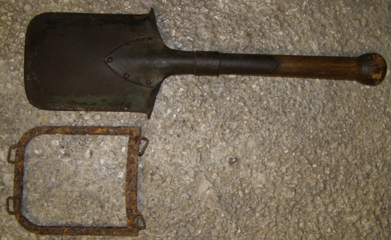

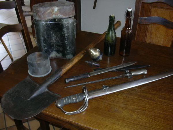

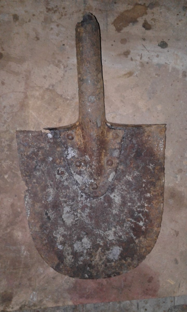

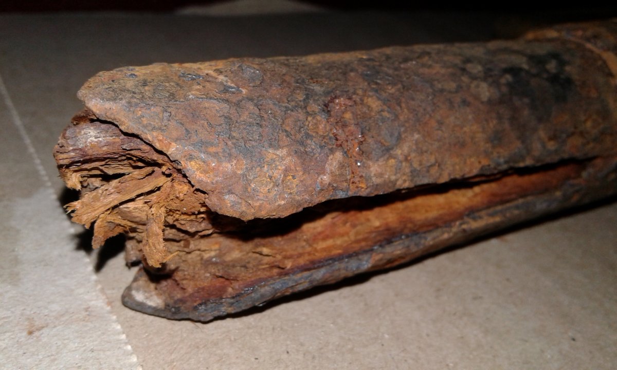

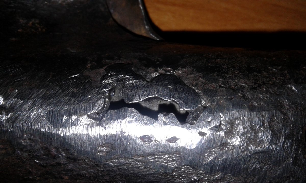

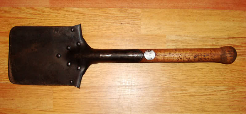

    Ну і маленька саперна лопата, так звана вухата, зразка 1898 року. Була з залишками дерева. Після чистки карщіткою на дрелі виявилась живенькою, має пару дірочок прогнивших. Буду заварювати, ще й "пилку" по краю підварю і зачищу. Хто знає, вони фарбувались чи воронились? Цікаво що кільце ще запаяне міддю, на одному з фото видно.

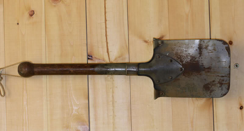

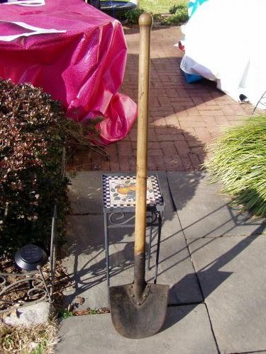

    Велика саперная лопата, довжина держака 870мм, загальна довжина 1120мм. На фото держак який повинен бути по формі, нажаль інших розмірів не знаю.

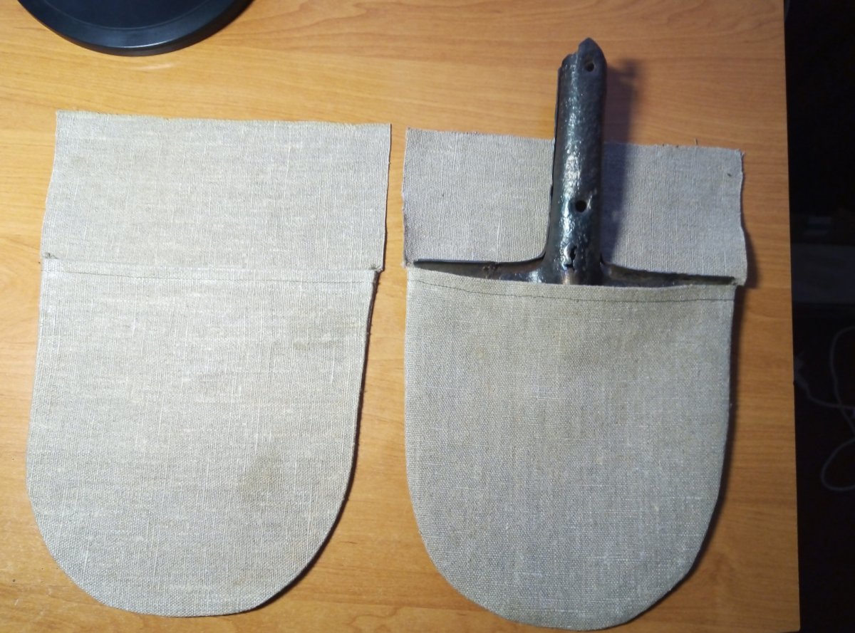

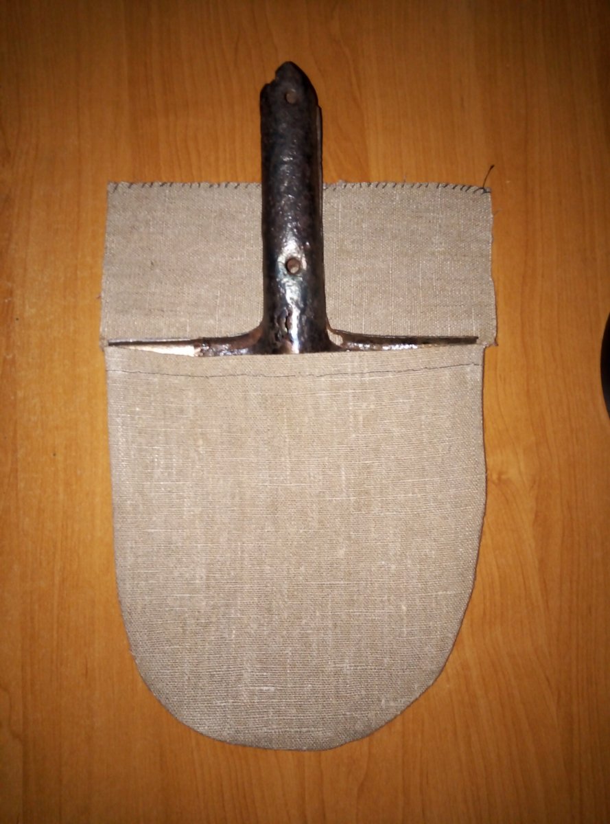

    Почав шити чехол на велику лопату.
    _Ruzvelt_, БЛК, АСИРИС 1984 та 4 іншим подобається це.
  7. ALEKS81
    ALEKS81 Oberstleutnant
    17
    29
    4.820
    Прилуки

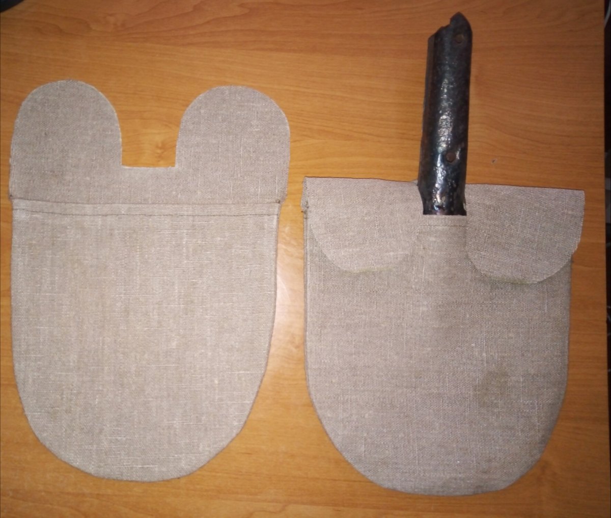

    Пошив ще заготовку чохла, під ще одну лопату.
    _Ruzvelt_, Andrej.An86, 663 та 2 іншим подобається це.

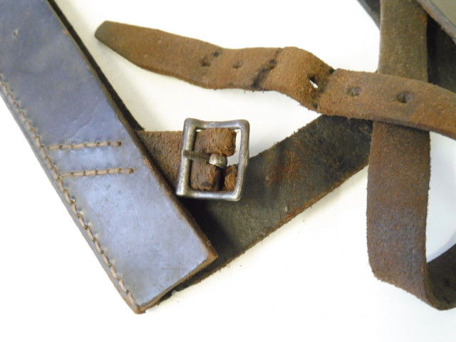

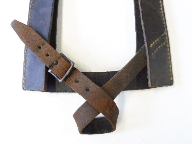

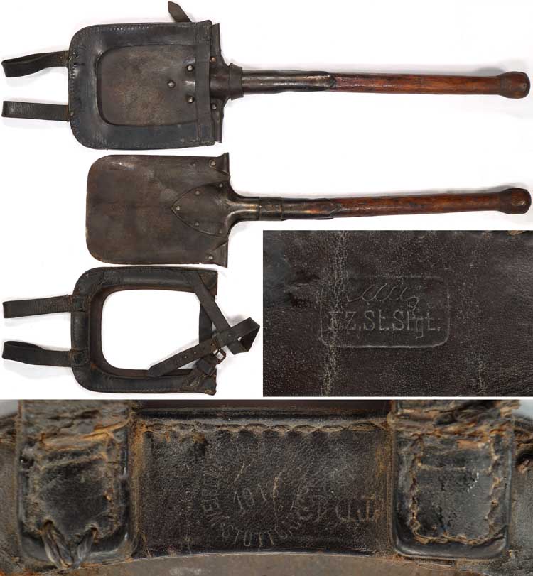

    Вирізав клапана, залишилось обшити їх шкірою, пришити шлейки зі шпеньками і Д-подібне кільце зі зворотньої сторони.
    _Ruzvelt_, Andrej.An86, 663 та ще 1-му подобається це.

    По всей видимости,возможны оба варианта.А по чехлу на нее есть какая-то инфа? 75822_original.jpg 79624_original.jpg

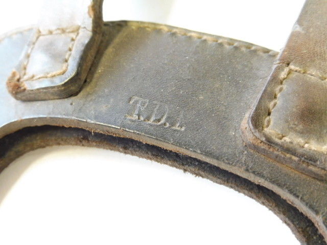

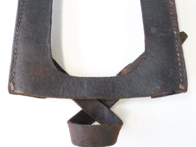

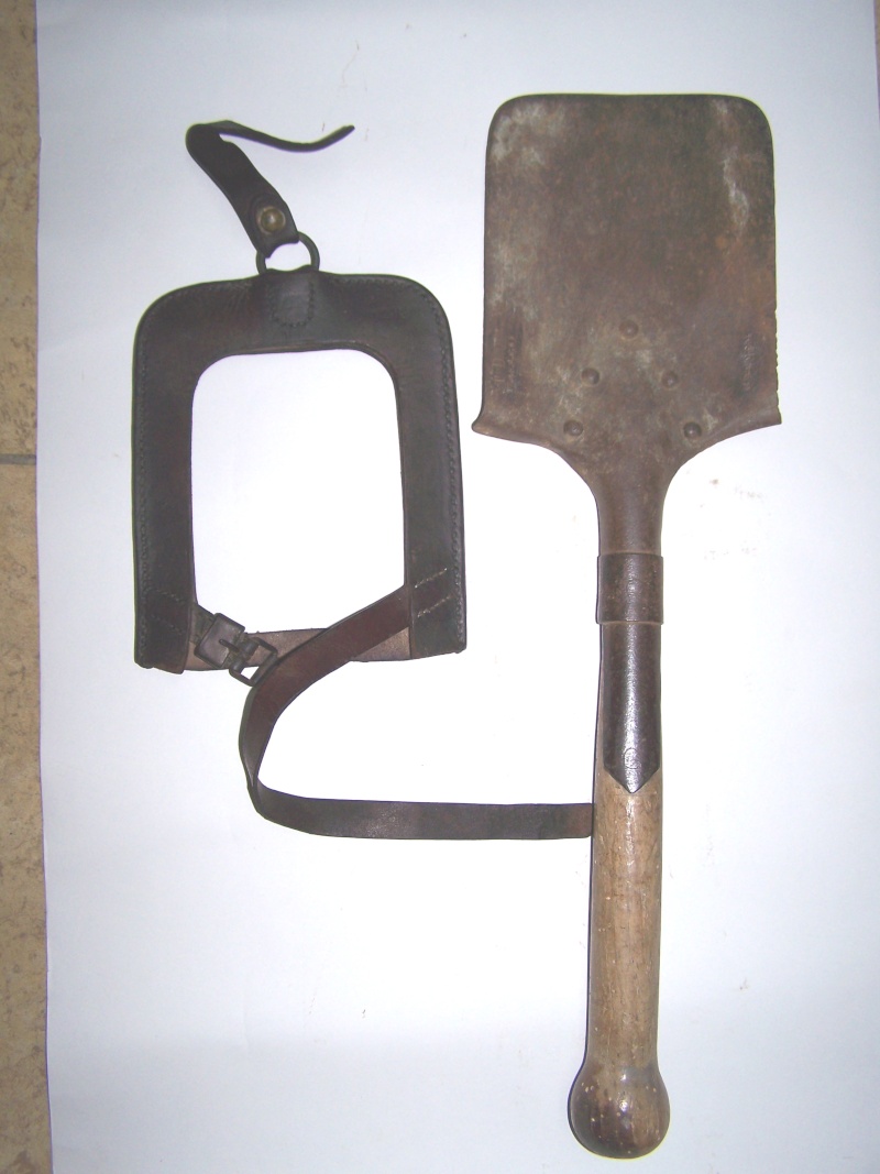

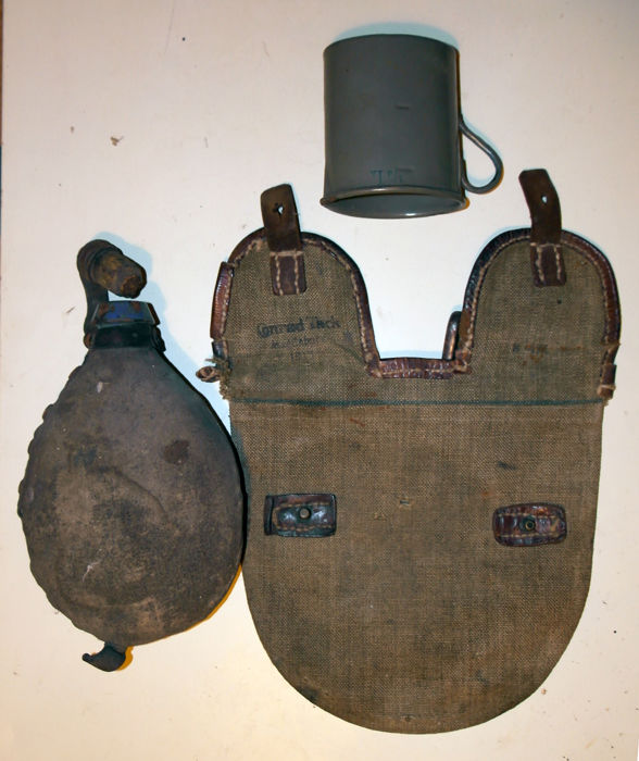

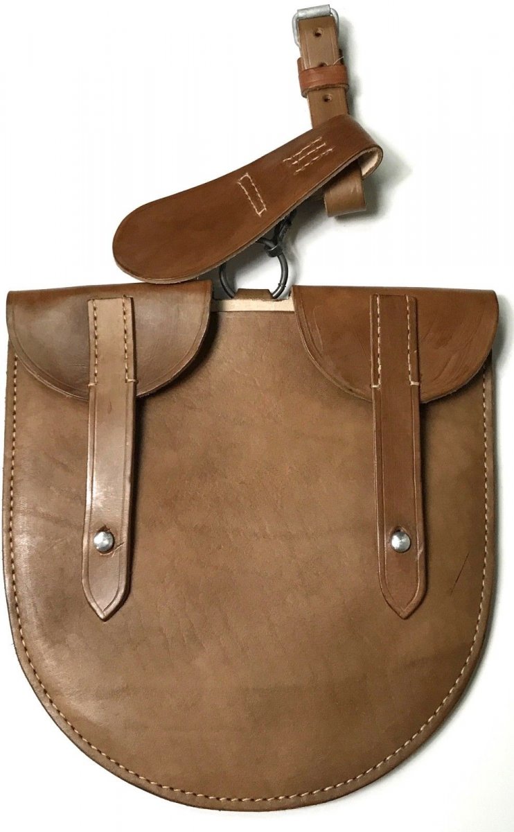

    Чохол на маленьку саперну лопату зразка 1898.

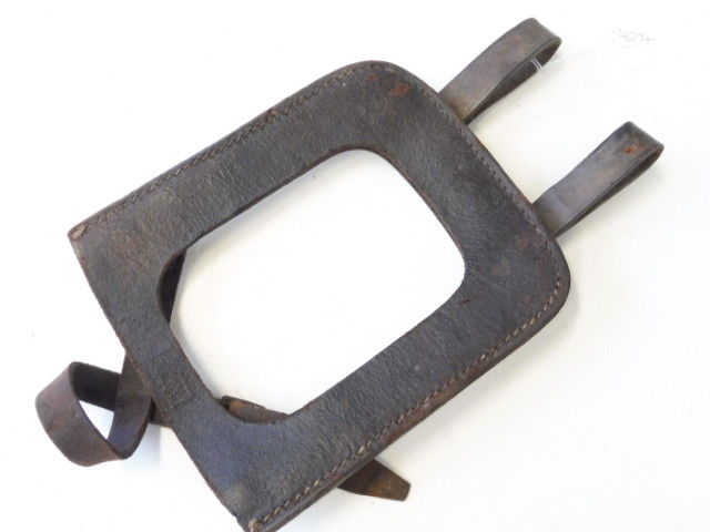

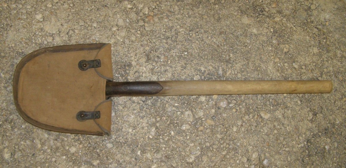

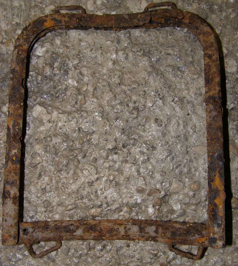

    На лопату зразка 1874 року і залізний ерзац чохол.
    Abelard T. Johannisbeer, _Ruzvelt_, minitarn3838 та 6 іншим подобається це.

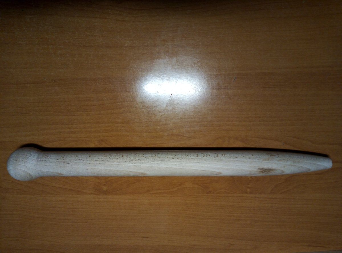

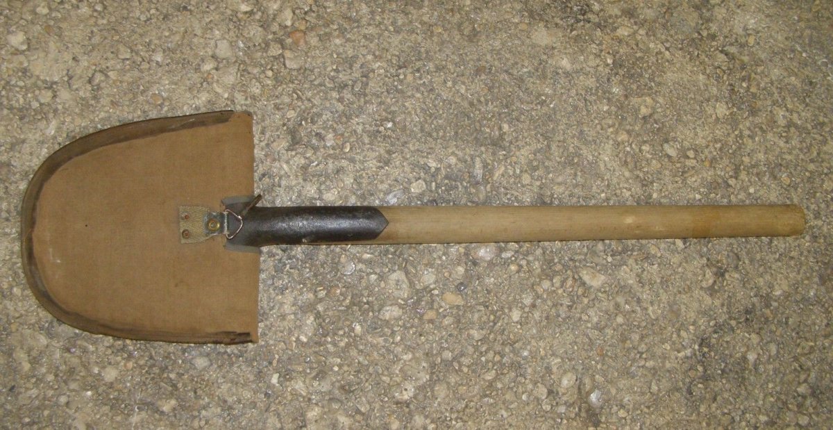

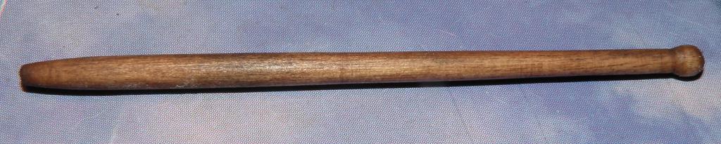

    Придбав таку ручку з бука на лопату м1898. Робота камрада mushichok

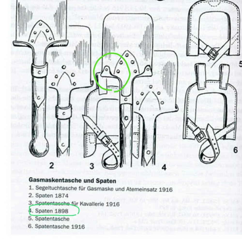

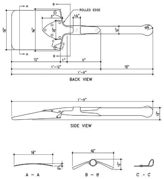

    Підкажіть будь ласка загальну довжину маленької саперної лопатки.
  16. Llon
    Llon Stabsfeldwebel
    15
    591
    Kiev
    пожалуйста )

  18. Llon
    Llon Stabsfeldwebel
    15
    591
    Kiev
    размеры указаны в футах\дюймах. то бишь, длина по чертежу = 0.5334 м

  19. ALEKS81
    17
    29
    4.820
    Прилуки
    Вже зрозумів і порахував:) Дякую.

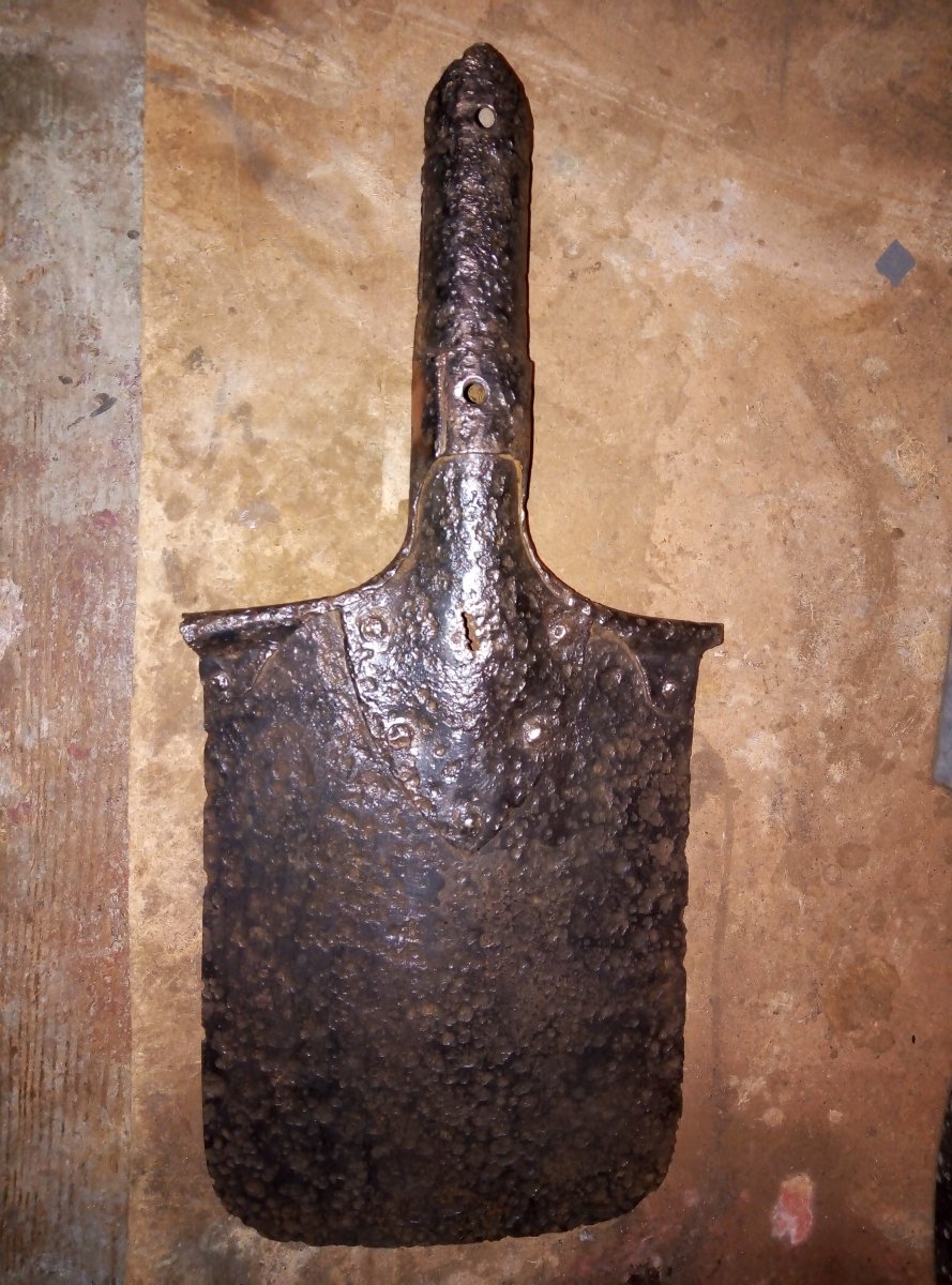

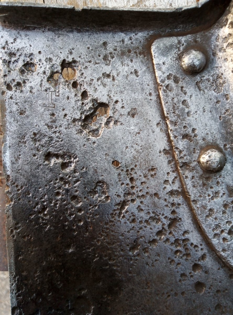

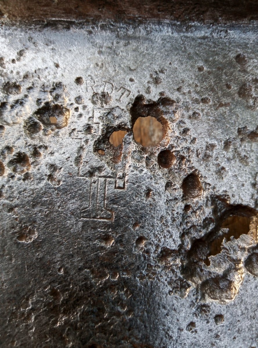

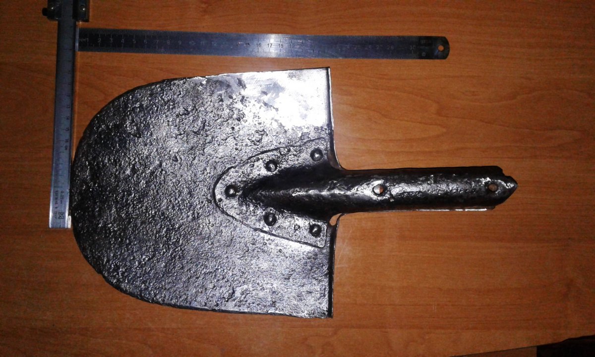

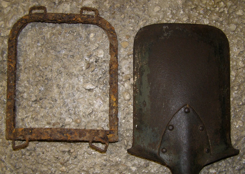

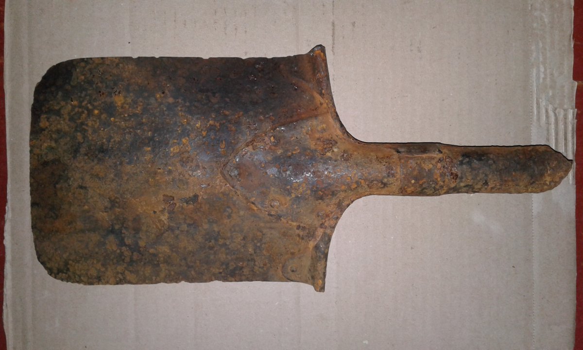

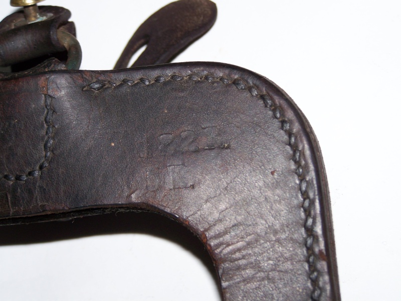

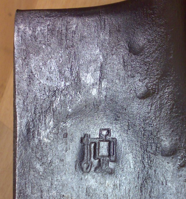

    Придбав ще одну велику саперну лопату, так як вийшло два чохли до них:). На вигляд не дуже, але після електролізу і чистки карщіткою, порадувало клеймо, жаль частково корозія пошкодила його. На попередній лопаті можливо теж було, але те місце де мало бути клеймо - гниле і довелось його вирізати.
    Oleg Nevidomy, _Ruzvelt_, БЛК та 4 іншим подобається це.

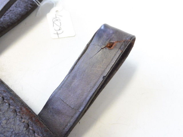

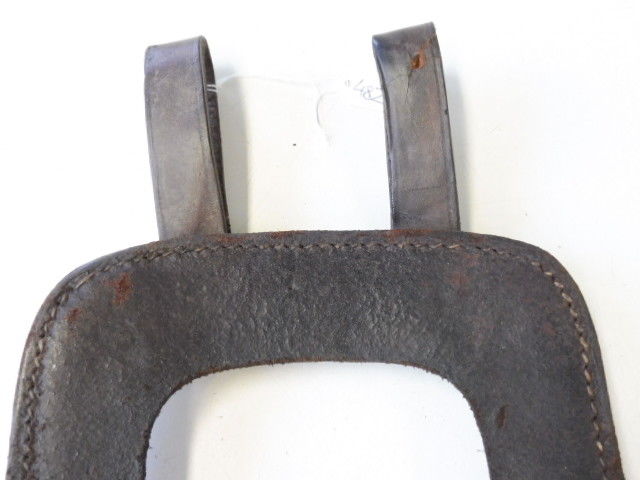

    Есть оригинальный чехол на лопату 1874 года, кому интересны размеры или детальные фото пишите

    Зробіть будь ласка фото і заміри, може кому знадобиться. Та і не дуже він відрізняється від чохла зр. 1898 року.

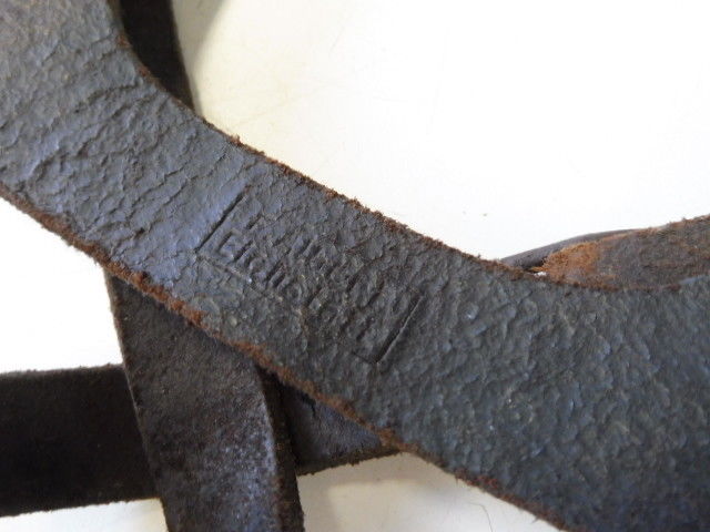

    Знайшов виробника і як виглядало клеймо. IDEALSPATEN-BREDT GmbH & Co. KG

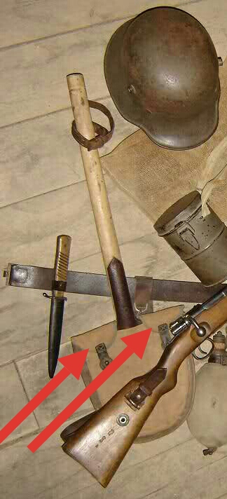

    Хороший обвес на ПМВ получился, Вы собираете ?
    ALEKS81 подобається це.

  26. Рихард
    Рихард Oberstleutnant
    5.214
    Одесса, Украина
    Вот эти лепестки тоже вроде должны обшиваться кожаной полосой по краю.
