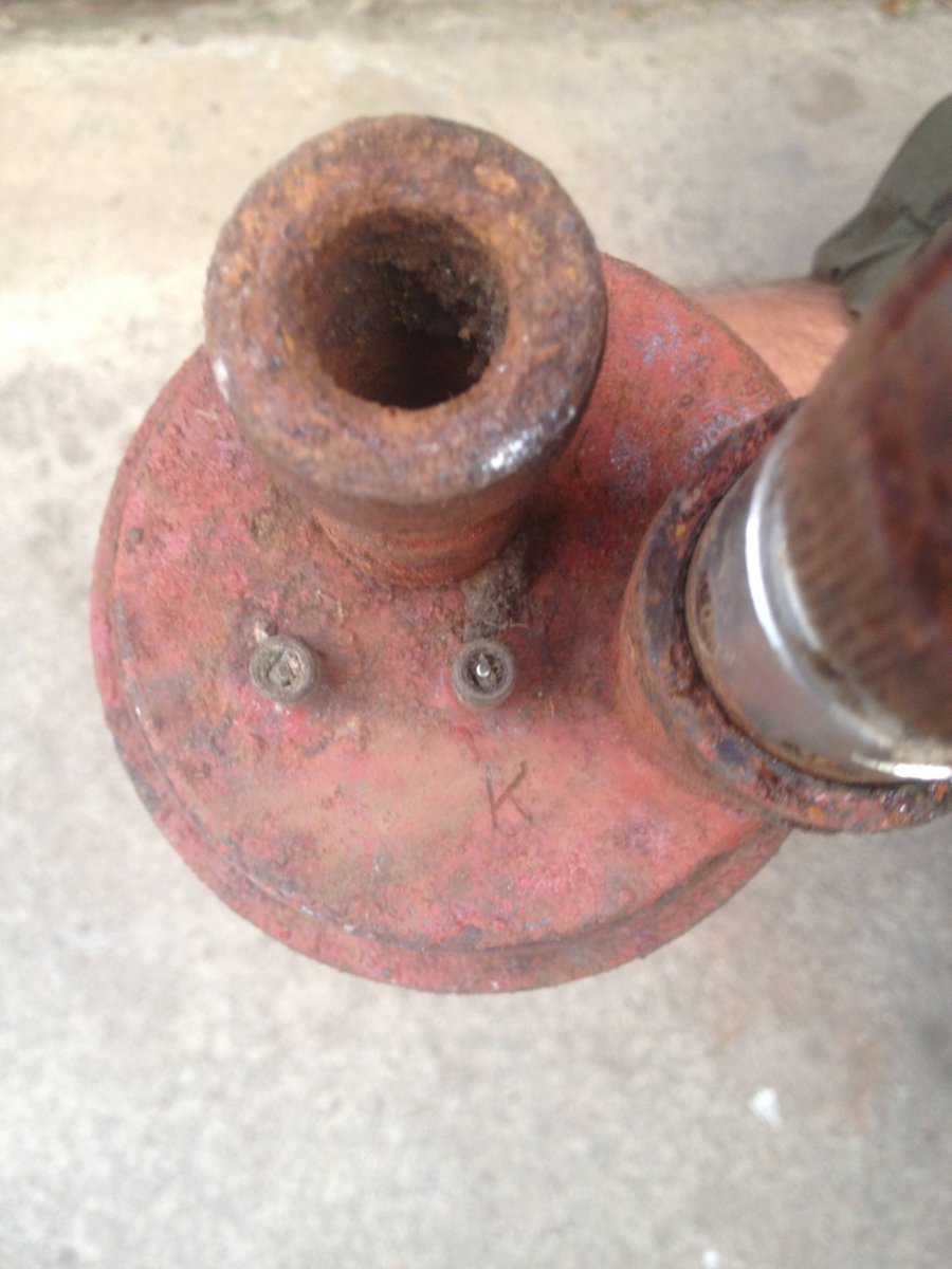

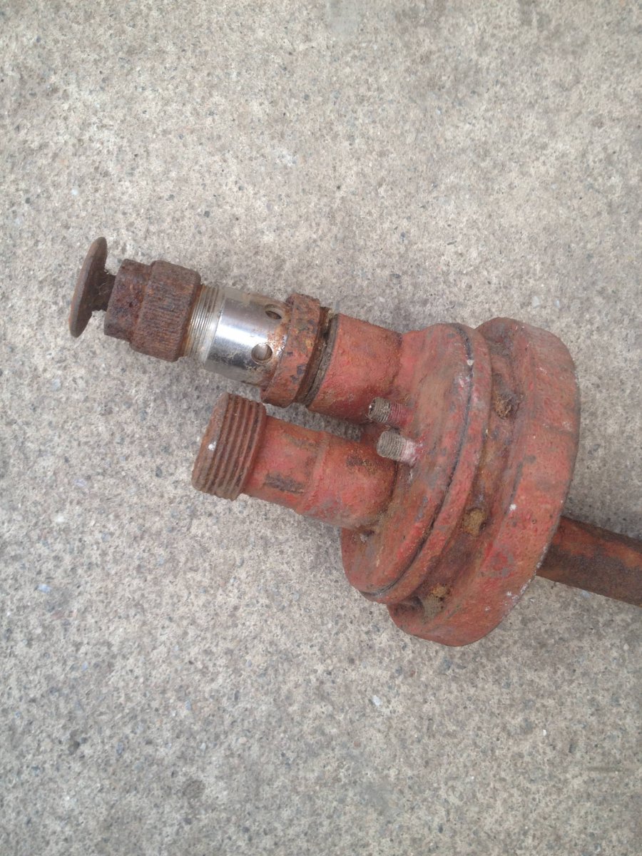

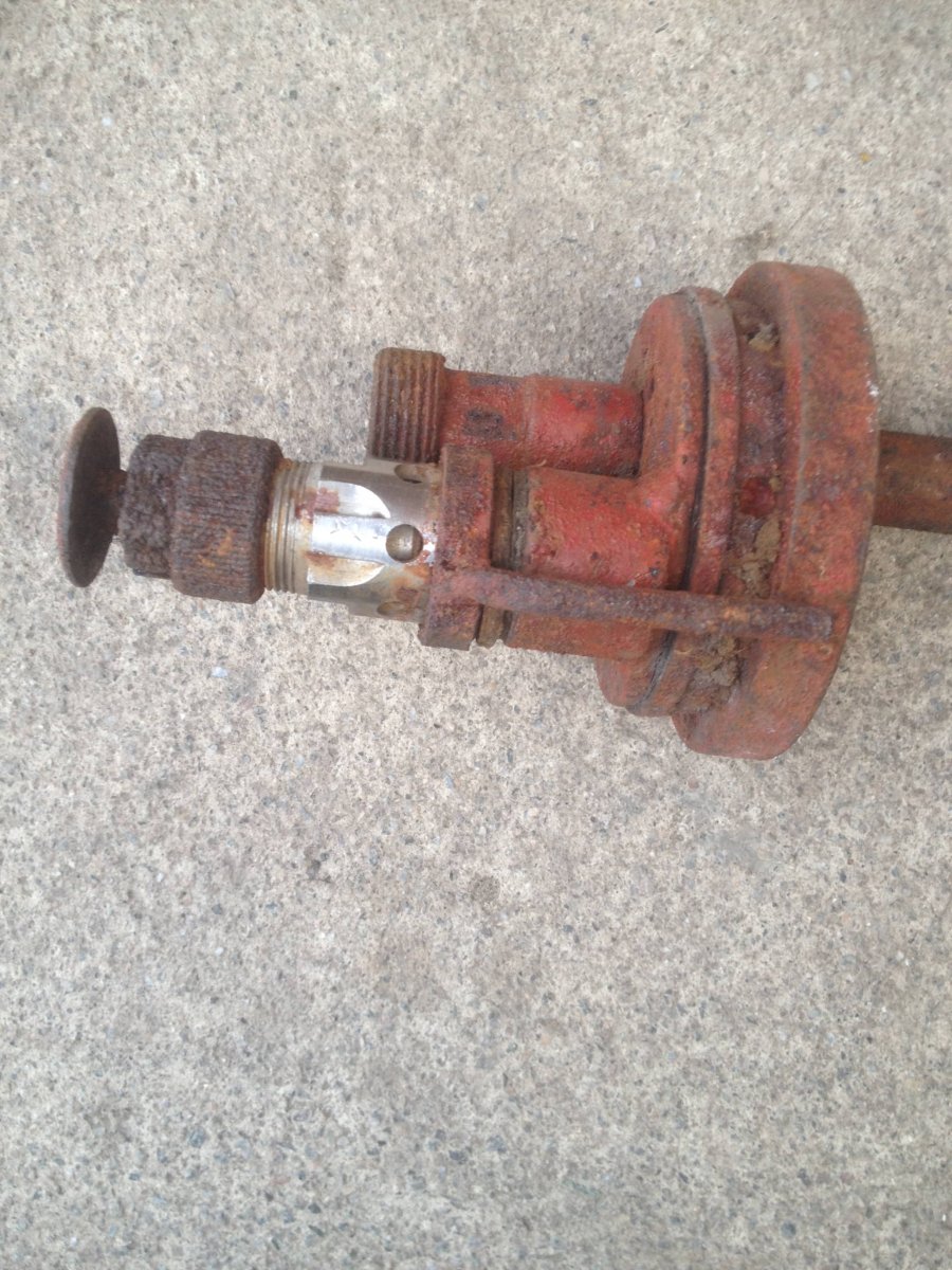

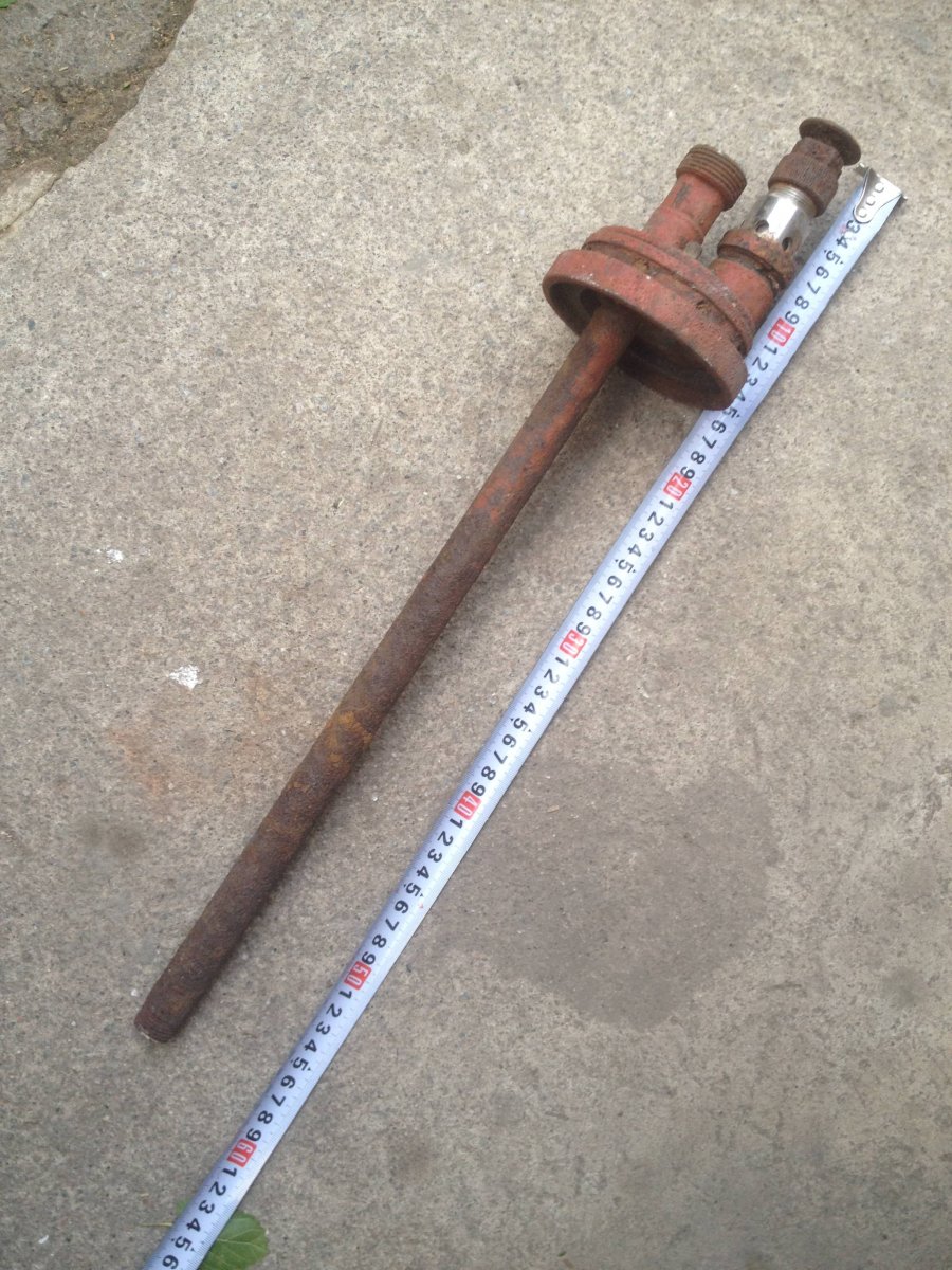

    Шановні форумчани, підскажіть по предмету. Якщо не в той розділ, будь ласка перемістіть. Розміри на світлині.

    Виден цилиндр с поршнем ручного топливоподкачивающего насоса с ТНВД дизельльного двигателя плюс ниппельный вход на корпусе крышки.
    Изделие, скорее всего, из серии: на горловину бочки накрутил, вручную качаешь - соляра (бензин) в канистру течёт.
    (Моё субъективное мнение.)
    С уважением.

    тлько вот какая нескладУха.
    на бочках (где пробки, как правило) внутренняя резьба.
    Видится что-то вроде огнетушителя ( ?? ) или опрыскивателя для сада/огорода...
    ...думаецца, вариант огнемета рассматривать не стОит.

    На заводских (двухсотлитровых и др.), как правило, да!
    Я тоже об этом сначала подумал.
    Но сколько приспособлений и ухищрений было в своё время придумано народными умельцами у нас в локомотивном депо, когда тепловозной соляры было море, а тогдашние маршрутчики стояли в очереди...
    Сам тогда покупал у них топливо, то каких только приспособ и самодельных ёмкостей не насмотрелся у машинистов в их индивидуальных гаражах.
    И пользовались они чем-то подобным.
    А впоследствии перешли, кто мог, на электронасосы, чтобы быстрее процесс шёл, так как ёмкости имели на несколько кубов, и качать вручную или ножным насосом стало обременительно и долговато.
    Поэтому - как вариант применения!
    Я бы, конечно, на опрыскиватель насосик побольше поставил бы, но, не спорю - тоже как вариант.
    А если данная приспособа - завод, а не самтрест, то интересно ещё мнение других камрадов - может кто встречал подобное на каком-нибудь, например, тракторе или гусеничном карьерном экскаваторе...

    У соседа когда-то был котел отопления квартиры на солярке. Бочка была на улице и подобная "чня" стояла на бочке. Накачивал ручным насосом, соляра шла на самодельную форсунку, а что бы выключить отопление - нажимал спусник /похожий на фото/ и стравливал давление.

    Тоже интересное применение!
    И, чем полнее ёмкость - тем меньше качать. ;)
    В наших краях топили газом даже в теплицах, поэтому жидкотопливных систем отопления не видывал.:confused:

    Перекачку топлива можно исключить, такой помпочкой зае... замучаешься топливо качать, а здесь она вообще воздух качает. Для отопления, или предпускового подогревателя двигателя, эта хрень тоже не годится, выходная трубка такого диаметра, что надо сидеть беспрерывно качая помпочкой.
    Как вариант, могу предположить, что это может быть часть пожарного пенообразователя - емкость с реагентом. Закачал ручной подкачкой, насосом для колес, или компрессором воздух в емкость, и погнал химию в смеситель. А может это часть какой сельхоз.техники - долгоносиков травить, Х.З...

    Так це не помпочка зверху, а клапан зтравлювання тиску із ємкості. А накачувати повітря у ємкість потрібно насосом, або компресором. Там спеціально вхід із золотником як у автомобільному колесі. З пов.

    Так и я о том же, а ,,ручную подкачку" определил камрад
    David Jäger в посту ранее. Хотя надо сказать, что сходство очень большое - сам увидал в нем подкачку, хоть и понимал всю бесполезность такой помпочки там. И похоже, что от этого клапана, трубочка для выхода воздуха вниз смотрит, только землей забита... телефон недает разглядеть все толком.
