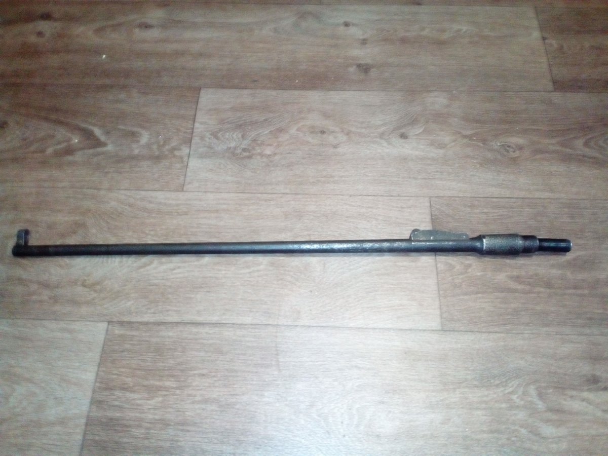

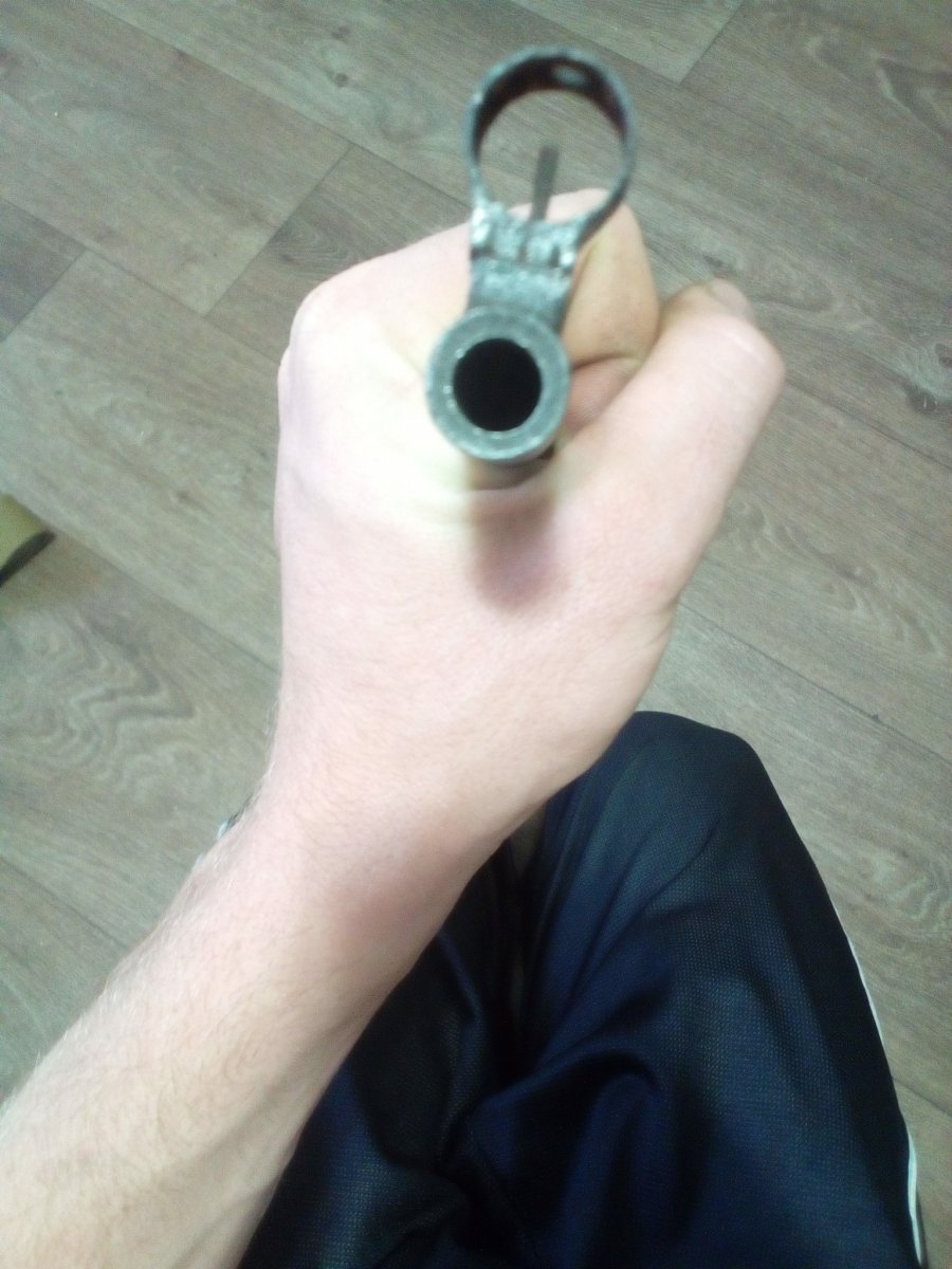

  1. tismei
    tismei Stabsgefreiter
    193
    Херсонщина.

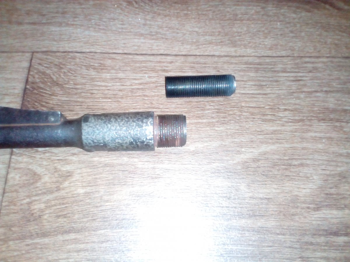

    Камарады нужна помощь в опредилении. Вот такой нестандартный стволик до моськи. Длина 71 см, внешняя резьба стандартная под раму мосинки. А внутренний диаметр 9,3 (9.5) мм. (сделать фото не получается). Точто опредилить - нет микрометра. Стволик до средины глаткий, потом идет 12- 15 см нарезы и далее снова глаткий. На патроннике есть клемо, но оно ели видно и почти затерто.. Р...5 ..,патронник выкручивается (смотри фото). Это такое рукоблудие, или был заводской серийный выпуск?

  3. s-e-r-g-e-i
    s-e-r-g-e-i Stabsgefreiter
    39
    52
    466
    Фроловка это, изготовленная на базе винтовки Мосина. Одно время пользовалось диким спросом, сейчас вроде ажиотаж утих, но любители фроловок еще есть.

  4. Bandera2
    Bandera2 Stabsfeldwebel
    2.353
    Біля лінії Арпада
    Самопал.

  6. Horn
    Horn Leutnant Клуб взаимопомощи
    156
    291
    1.509
    UA
    По описанию и фото видится сменный ствол с парадоксом для Фроловки под некий боеприпас. Вероятнее всего с цилиндрической гильзой. Не могли бы Вы линейкой измерить вворачиваемую в патронник деталь? Можно в л.с.

  7. tismei
    193
    Херсонщина.
    Длина вставки 56мм, под конусный патрон. Один товарищ утверждает что такие делались под заказ в Испанию в 1937-39 годах.

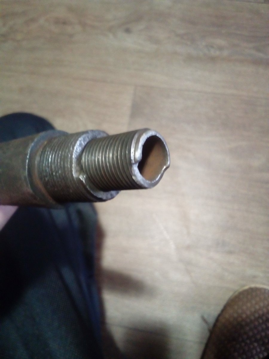

  10. Gerda asa
    Gerda asa Schütze
    25
    г.Киев

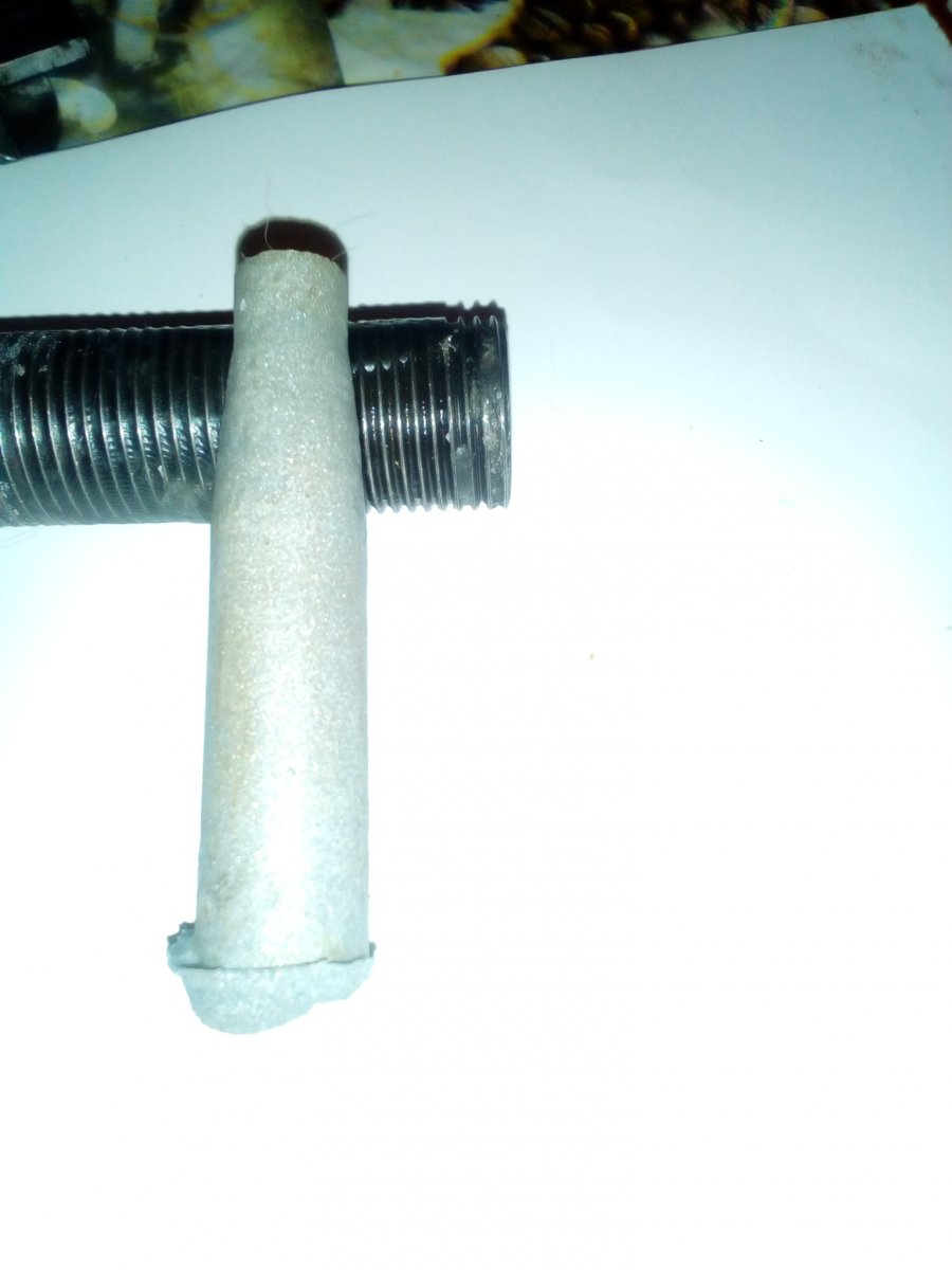

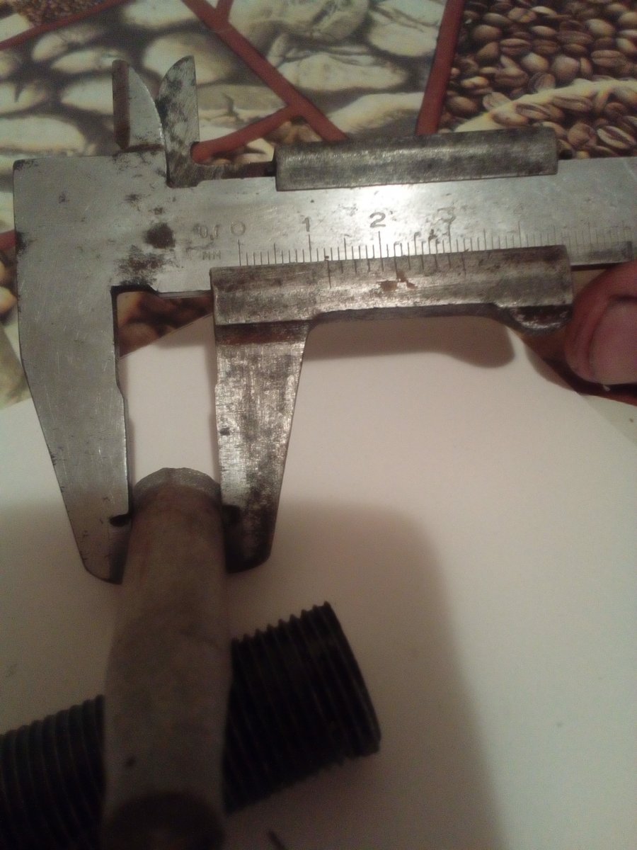

    Я померял патронник ещё раз и отлил с воска как вы говорили и мне кажется что тут три варианта или под расходник бердана или под манлихер или под английца

    Там діаметр 9.3-9.5 мм.А маліхер 8.0мм.

    Значит бердан или Англией 9,5х56

    Смотрите на что похоже размеры есть слепок с жидкого метала твердий как камень ошибок не даст
  15. nimash1
    nimash1 Feldwebel
    13
    25
    459
    украина
    Отливка очень похожа на гильзу патрона 8х56 r Manliher.скорее всего обрезок патронника с винтовки манлихер вкрутили в мосинский ствол

  16. Gerda asa
    Gerda asa Schütze
    25
    г.Киев
    Незнаю,а размеры не манлихер а больше похожи на Бердана иди грас или англичанин вопщем незнаю,но есть статья о таких карабинах мосина,их выпускали для Испании в 38 году сменный патронник был из-за того что в Испании было около 17 образцов длинноствола с разным калибром я думаю делали такие для бодбора нужного калибра а прицельная планка до 250 м

  19. nimash1
    nimash1 Feldwebel
    13
    25
    459
    украина
    Ствол скорее всего пытались рассверлить.потому и внутренний диаметр 9,3

  21. nimash1
    nimash1 Feldwebel
    13
    25
    459
    украина
    Браконьерский вариант,даже проточку под ключ на патроннике сделали чтоб закручивать ствол.

  26. Horn
    156
    291
    1.509
    UA
    По фото со слепком и измерениями патронник сделан под советский охотпатрон 9,3х53р
    http://weaponland.ru/board/patron_93x53_r/38-1-0-244
    также известный как 9,3х54r.
    Камрад Bandera2 угадал.:smile_15:
    Изготовлен патронник не профинструментом. Выходит, кустарный сменник для Фроловки или подпольной Мосинки.
    Неплохо бы слепок с перехода гладкого в нарезы или нарезов в гладкое с промерами, чтобы понять, готов ли стволик к эксплуатации или неведомый автор его просто не успел досверлить до 100% гладкого. :)
    Может быть, он мечтал запилить нечто эдакое
