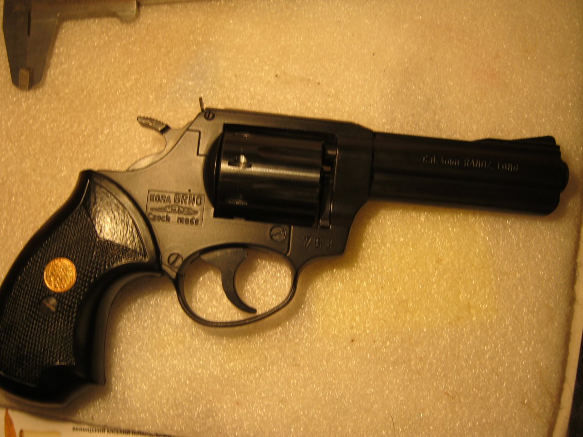

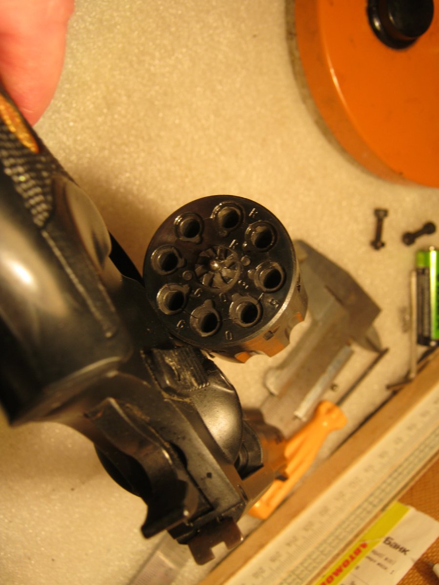

    Приветствую.Ув.камрады.Попал мне револьвер "КораБрно" в отличном состоянии.Но что интересно-барабан с правильными долами.Со стороны зарядки под4мм(патрон флобера)а вот с обратной стороны -8ммм.И видно,что заводское,никаких кустарных переделок нет.Зашел в ГУГЛ описаний такого не нашел,а вот фото есть(один к одному) Что это за модификация и для чего так сделано? С ув.

    А внутри каморы какова длинна канала с диаметром 4мм. И 8мм.?

    Внутри диметр8мм -длина20мм. т.е пополам.

    А диаметр канала ствола тоже 8мм ?
  11. Владимир48
    Владимир48 Oberfeldwebel
    696
    Нет, 4мм.Он стреляет патронами флобера.

    Барабан у коры как правило завтуленный со стороны дульного среза.Этот барабан просто без втулок.Обычное явление(некондиция) так сказать.Кстати,все коры идут с правильными барабанами.С ув.

    Не разу не встречал завтуленных барабанов у коры,может фото есть? А вот с этой имитацией боевого револьвера держал в руках,ещё ходило мнение,что это сделали для того чтоб переделать нельзя было,кстати в тех каморах можно нарезать резьбу под 9х1 и в крутить,к примеру болт,заранее обточен и с нарезанной резьбой и затем со стороны храповика просверлить те болты под 4мм и будет то что надо.

    В далекие-далекие, теперь почти былинные времена, когда ЧР еще не вступила в ЕС, действовали у них ограничения по энергетике выстрела для оружия категории "D", в которую попадали эти самые флоберы. Размер ограничения стоит на последнем фото на раме револьвера - 7,5 Джоулей. Причем, это ограничение не должно было быть превышено даже при использовании длинного патрона от Динамит-Нобель. Вот и пришлось Коре редуцировать мощность выстрела, увеличивая диаметр камор перед пульным входом.
    Из сказанного следует, что на фото револьвер возрастом не менее десятка лет.
    Лично владел подобным со стволом 2,5 дюйма и всегда удивлялся его удивительной, практически целевой точности на штатной дистанции (5-7) метров. Пробивное действие было, конечно же, никаким. Но для бумаги самое то.

    У меня была Альфа 461 одна из первых. Так там мало того, что барабан был расточен, так еще и лайнер в стволе коротыш, аля как наших громах. Брал правда то же б\у, от завода так или нет утверждать не буду, но сделано аккуратно. Сплавил ее так как "ковбойский размер :) не совсем удобен.

    День добрый ! Ненайдя также никаких описаний в инете на подобный агрегат, устранил проблему запресовкой латунных трубок с внутренним диаметром 4мм.
