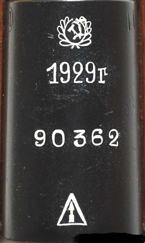

    Стрелу в треугольнике начали использовать с 1929 г. В разные периоды клеймо немного отличалось размером, прорисовкой и т.д. Как уже отписавшиеся в теме люди, ничего странного в нем не вижу. А насчет тонкой скобы - не совсем понимаю о чем речь. Покажите фото, гляну в чертежах
    Вот например драгунка 30 г. "на треугольниках"

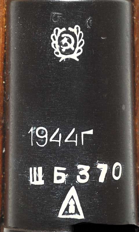

    По 1934 г. не узнал еще, но нашлась у другого знакомого ижевская винтовка 1935 г. Само собой, в оригинальной заводской сборке, не ремонтная. Везет им заграницей.... На ней толстая спусковая скоба. Так как уже упоминал, что чертежи с толстой скобой были составлены в 1935 г., а утверждены в 1936 г., в 1935 г. наверняка тонкая скоба еще применялась.
    20171104_164857.jpg 20171104_165001.jpg 20171104_165005.jpg 20171104_165019.jpg 30429937_10160321888450290_1834309198_n.jpg

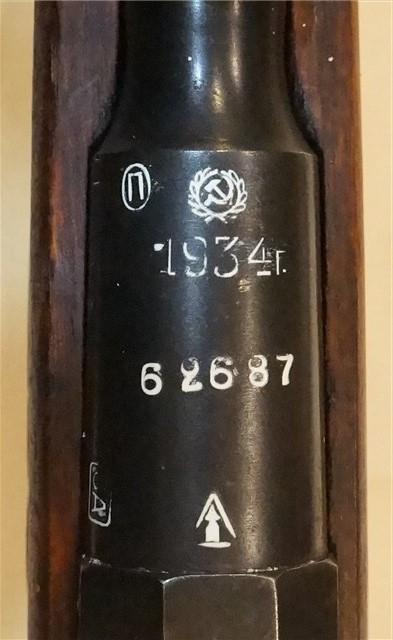

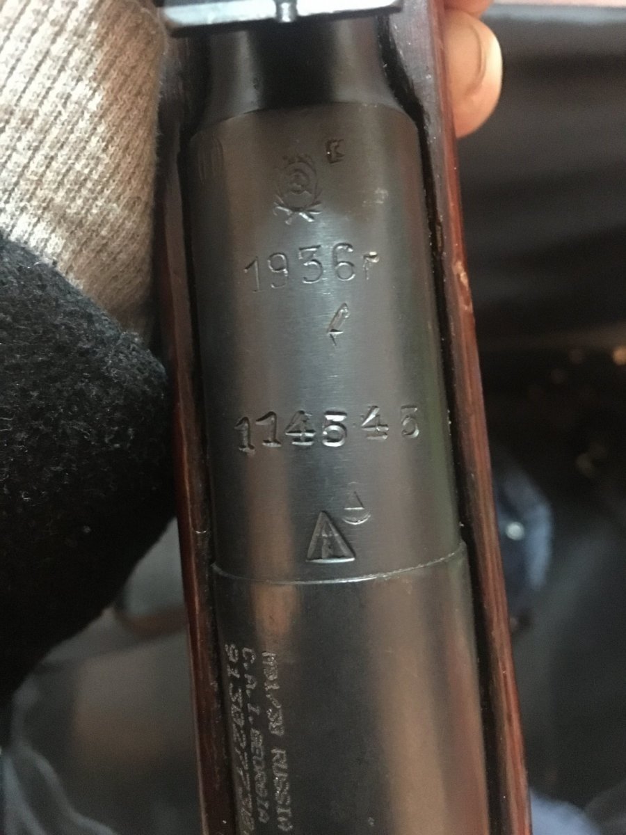

    Кстати по поводу странных треугольников. Обратите внимание на необычную форму треугольника и стрелы на стволе. В 1935 -1936 г. такие встречаются. Так что могут быть вариации
