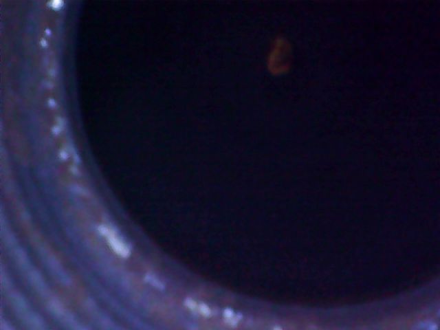

    Недавно произошла следующая неприятность(фото ниже)-пытаюсь понять ее причину.
    Прибор используется не первый месяц,полностью меня удовлетворял -и тут такое...

    Доброго часу. Може бути таке що провіс трохи. З повагою

    Спасибо,думал об этом.Закручен был как обычно.Завтра попробую нутро сфотографировать.Пуля странно пошла.

    З середини глушака пішло косити?

    Покажите фото с обратной стороны, где резьба, там есть упор в торец ствола ?

    Упор есть

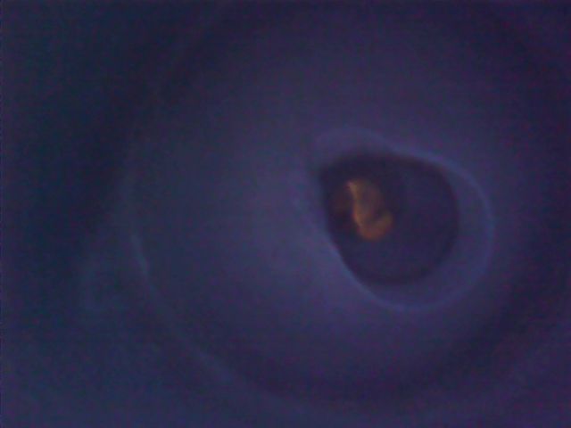

    Открутиться не мог в процессе работы ? Больше ничего в принципе не может случится если все правильно сделано.

    Возможно.Я ещё при выходе на позицию упал и слегка стволом "клюнул" склон.
    Но потряс-вибрации не было..

    Перекос однозначно. От чего уже собственно роли не играет . Мог не большой и от удара быть , если корпус не достаточно прочный .

    Корпусом в нем(как и лейками) можно головы сносить))4 магазина подряд очередями без проблем.
    Внешняя геометрия без нареканий.
    Наверное на следующем просто пропилю зуб под фиксатор да и все-чтобы наверняка.

    В канал ствола попал песок и вследствие сопротивления своему движению пуля могла отклониться и двигаться на выходе дульного среза не прямолинейно.
    Либо преграда (помеха движению) была уже в глушителе, в виде того же песка, дёрна с землей, да чего угодно.

    Оно то да,но в походном положении прибор находится в ветоши+зиппакет+качественный закрытый подсумки.Приводится в боевое положение "непосредственно перед актом".Так что х.з...
    Кроме того на фото явно видно-пуля снесла первую лейку-а потом остальные.Так что таки х.з..

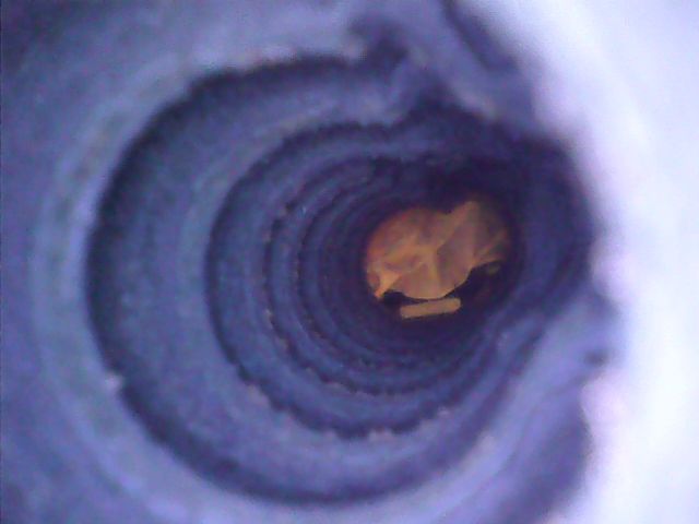

    напишу муть. Бракована куля, зірвало з нарізів, відразу почало кувиркати. Був би перекос, початок не зачепило би, отвори не точно по калібру, приблизно на міліметр більше. І на всяк випадок подивився би в ствол, може нікель задерло, може ще щось подібне. Скільки там ресурс, 5000, якщо не помиляюсь, і це калаш.

    неа, то не туди, це не штатний разовий пбс з резинками а нормальний модер, має витримувати стільки ж скільки ствол, мінімум 4 магазини до перегріву. Якщо трасерами не зловживати. Ото капость.

    Знаю один случай, когда пуля застряла в стволе, а потом вторая пуля протолкнула ее и вынесла перегородки в глушителе, действие это было в авт. режиме.

    Может. Было - прилет на 50 м "утюгом" с отрывом от кучи. Ломал голову как так - ни веток, ничего на пути не было, потом в той же партии нашел патрон у которого свинцовая рубашка гуляла внутри оболочки. Потрясешь патрон - цокает внутри.Распулил - так и есть, брак.
    С другой стороны, если ПБС из люминиевого сплава, то клюнув им об землю вполне можно подогнуть и нарушить соосность.

    так, але не з самого початку, біля зрізу ствола.
