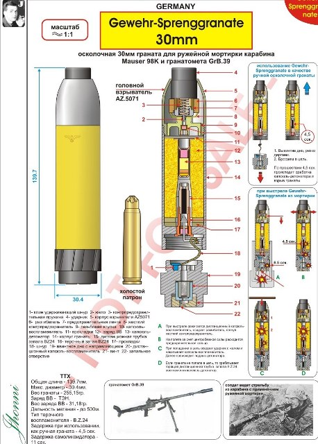

    2 Nucleus. Вроде как русские наствольные гранаты отстреливались стандартным боевым патроном.
    Немецкие - специальным, типа холостого (шел в комплекте с гранатой)...
  26. TruckDriver
    TruckDriver Тростниковый кабан Клуб взаимопомощи
    10.225
    Плавни
    Ответ: НЕприятная неожиданность
    Да, поддерживаю, патрон был примотан к гранате ленточкой. Вот он на картинке.
