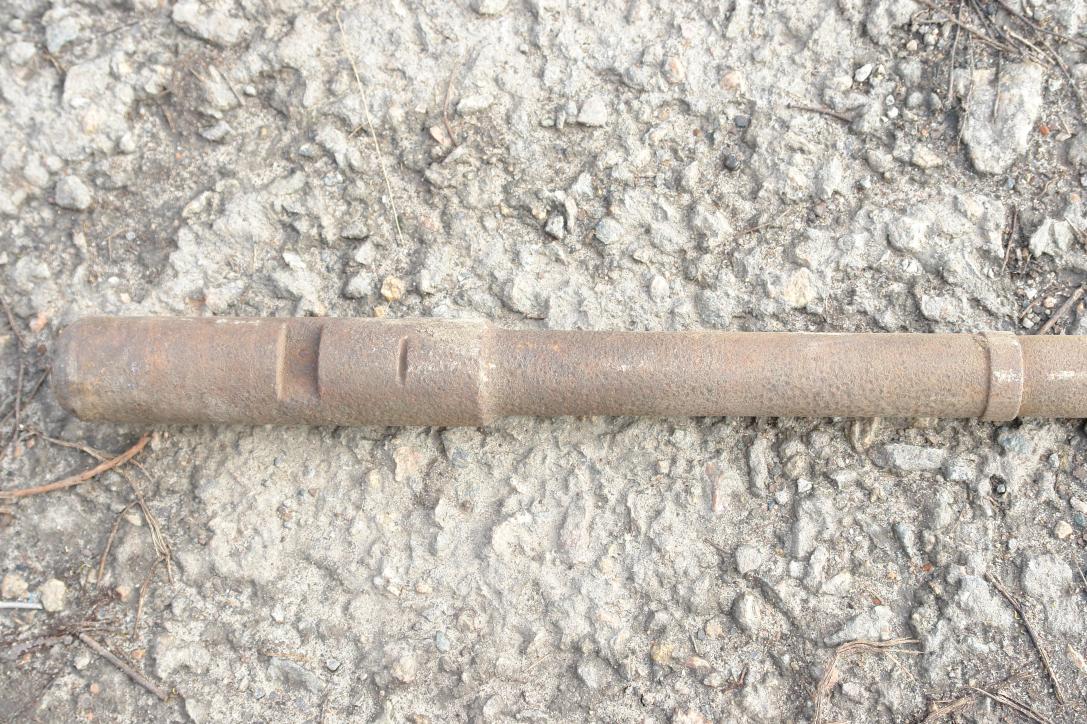

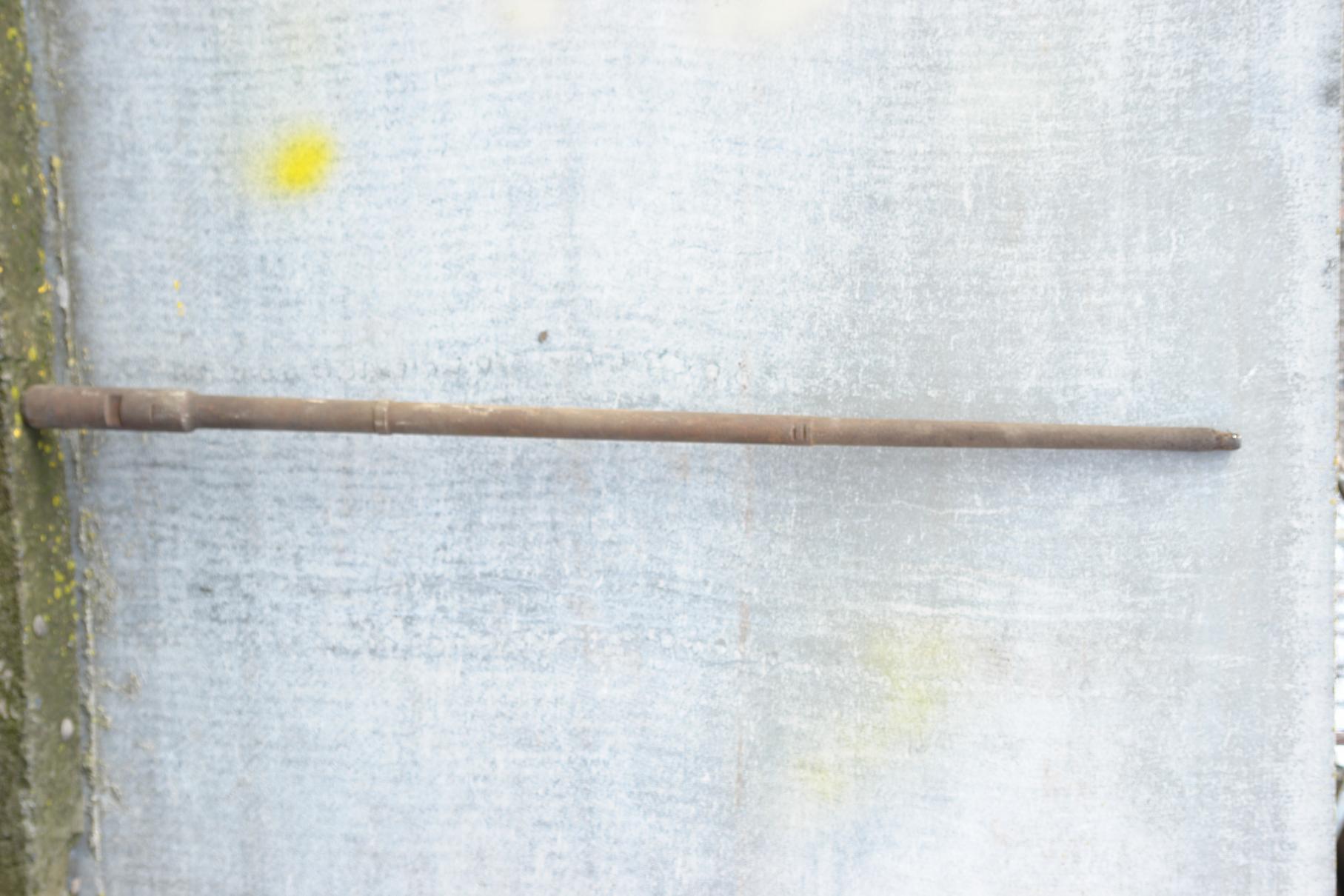

    Вот такие вещи еще попадаются в наших селах Смотрел по справочникам, но ничего похожего не нашел. Может кто-то поможет в определении данного предмета. В патроннике расклепаная гильза. Пока доставать не пытался.

    С виду напоминает ШКАС, но зуб не дам. Калибр до 8мм?

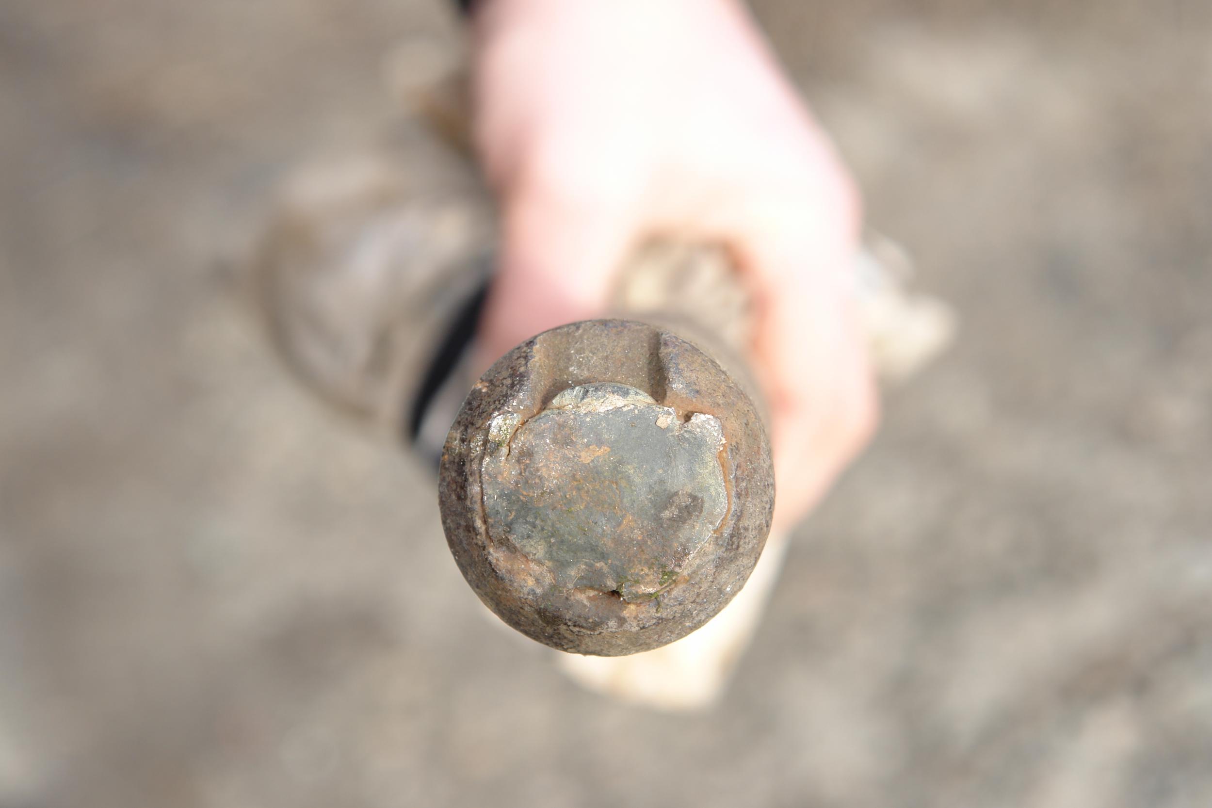

    Поболее будет. Точно замерить не могу, край сплющен. Но, судя по патроннику и гильзе, не менее 14,5 мм.

    По моим прикидам тоже ПТР, но чей? На наши стволы не похож, в школьных музеях стоят парочку разных модификаций, но не он. Длину сейчас точно не скажу, в село ехать надо, но около 1,5 метра.

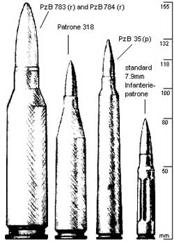

    Если поможет ttp://www.waronline.org/write/antitank_rifles/part_3.html

    По моему больше похож на PzB M.SS.41,но у него 7.92

    Однозначно не он по калибру.

    Объясните мне пожалуйста как по донцу гильзы(распплющеному)калибр птр определили?

    Как раз калибр никто и не определил. приблизительно. Донце гильзы калибром 7,92 и 12,7 до такой степени расклепать нельзя, появилась бы дырка. По контурам донца размер более подходит к 14,5 мм патрону или поболее. А патрон к ПТР и современному НСВТ, в том числе и вкладному стволу в танковую пушку я уж различаю. Сейчас вопрос не в калибре, а в том, от чего ствол. Формы его не деформированы, поэтому провести сравнение вполне возможно. Я конечно могу отпилить спющенный край и замерить калибр, а надо ли?

    Конец сплющен!!!! Не ломайте голову, после праздников отковыряю гильзу и сделаю все замеры.

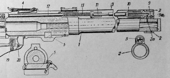

    Это ПТРС

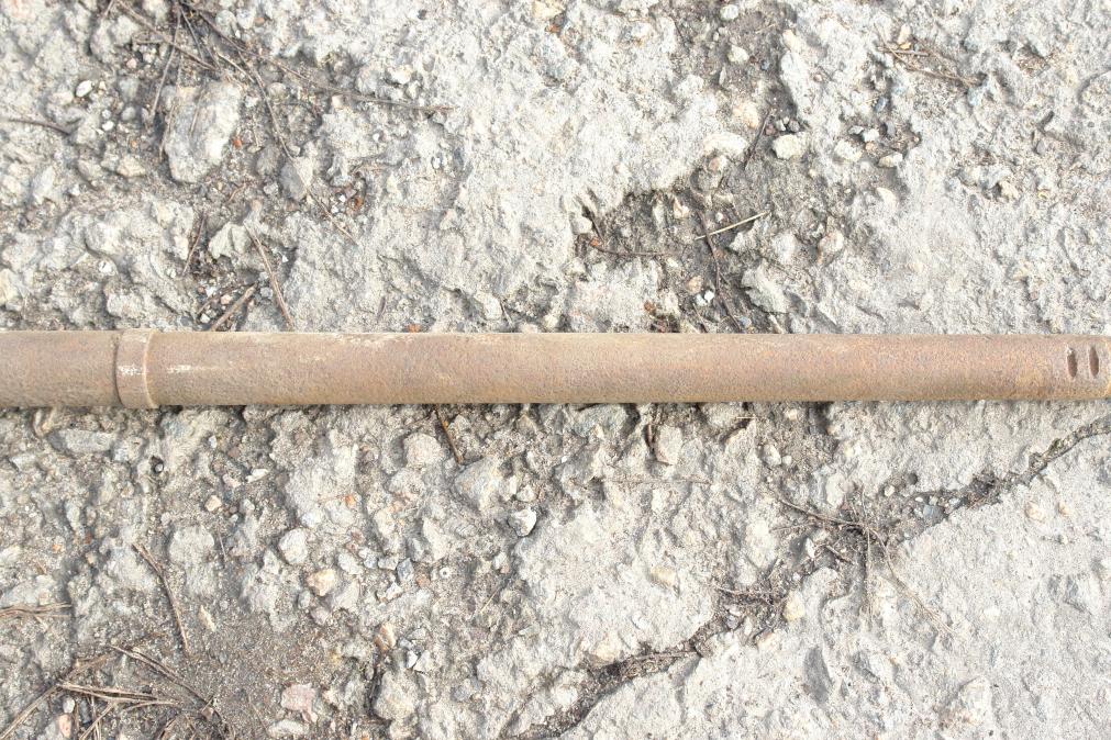

    Тогда отверстие в стволе под газовую камору должно быть. Но нормальной схемы ПТРС , шоб именно ствол, я не нашел.

    Долго ломал голову, но похоже это действительно ствол от ПТРС. Фото просто сделаны с нижней стороны. Газовое отверстие (2а) в стволе должно быть с противоположной стороны места, где видны две параллельные риски. Они служат для лучшего скрепления ствола и газовой каморы передней стойкой. Широкий паз на утолщении - туда вставляется клин (5) для скрепления ствола с телом ПТР. Выступ в середине, очевидно, служит для лучшего крепления сошки.
