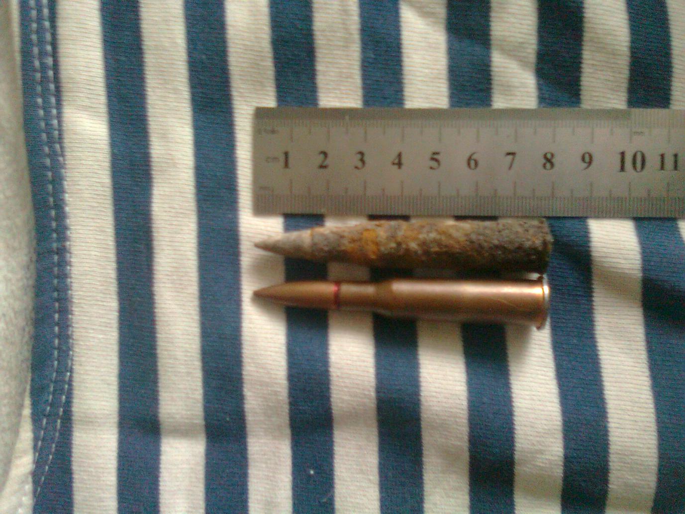

    В воскресенье всплыл вот такой вот непонятный патрон. Гильза биметалл сгнила, клейм нет. Длинна гильзы 60 мм. Подскажите, что за патрон, с чего?
    Из сопутки в этом же окопе нашли и маузеровские гильзы и по 38 и по 43 и сгнившие биметалл мосинский настрел.

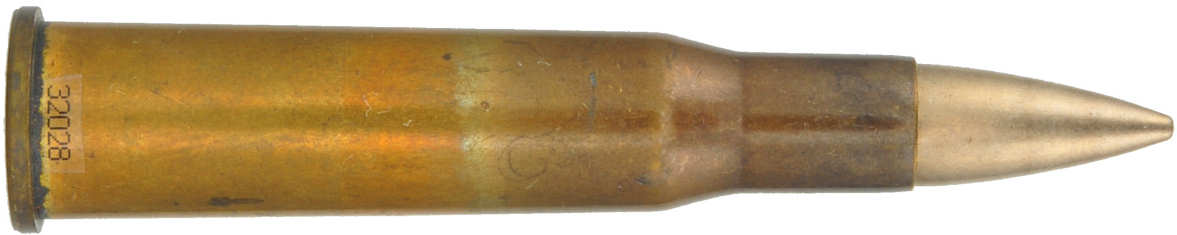

    7,62*60 мм был у Krag-Jorgensen только пр-ва США, правда с тупоконечной пулей. Но тут сразу напрашивается вопрос откуда в нашей степи такое "богатство"? Лендлиз? Почему только 1 патрон всплыл и никакого настрела?
    Хотя судя по этому фото то, что нашел ну ооочень похож!

    какой венгр?
    56 мм у венгра, а рядом лежит мосин 53 мм, но по фото ж видно, что неопознанное длиннее мм на 6-7.

    Знаю, что патрон зовется 54R, но это сути не меняет. Просто на фото видно, что гильза в неизвестном ну никак не 2-3 мм разницы с мосиным.
    Как извлечь пулю, не повредив гильзу?
