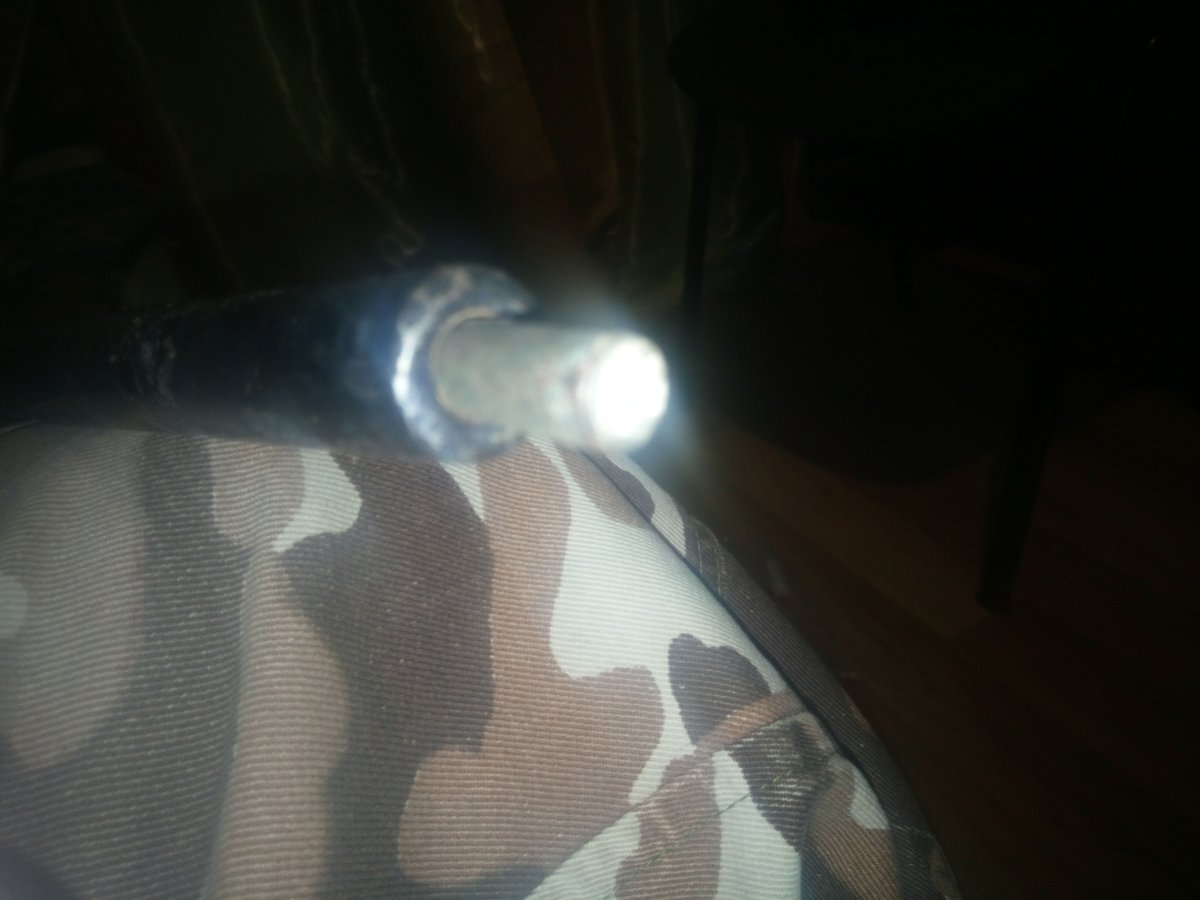

    Доброго всем, купил недавно на аукционе такую винтовку, к сожелению у меня нет никакого опыта, но я решил за это взяться.
    Есть желание сделать схп, докупив позже нормальный затвор, отсечку отражатель и дерево.
    Общая проблема, с которой я столкнулся, это проблема с диаметром ствола и патронника. Я брал пули 7.62*54 и пытался вставить в ствол. Они тупо туда не лезут. Попытка дослать в патронник гильзу, закончилась тем что затвор вернулся, так как личина неисправна, а гильза крепко встряла в патроннике, пришлось арматурой выбывать.
    Ув. знатоки, помогите пожалуйста разобраться в этом деле, и дайте советы по этому делу.
    С ув.
    Сравнил с диаметром АКМ, у АКМ больше диаметр...

    1. Пуля всегда несколько больше диаметра ствола по полям иначе она не врежится в нарезы а будет по ним скользить.
    2. Патронники у всех мосинок разные на сотые доли милиметров. При выстреле гильза раздувается до размера диаметра патронника. Вы запхали раздутую гильзу от другой винтовки, поэтому она засела.
    Знаю из личного опыта ибо гильзы от винтовки товарища не лезут в патронник моей винтовки.
    Если есть матрица обожмите гильзу в нормальный размер и будет счастье.

    Огромное спасибо, тоесть холостой работоспособный патрон должен спокойно зайти в патронник верно?

    Да, если патронник чистый

    Я понял к чему Вы клоните, но нет, это схп, и ничего боевого я делать не собираюсь

    И так, купил холостые в ибисе, они уже падают в патронник без принуждения, а вот выпасть обратно, сами не могут. Нужно выковырять их дротиком, или чем-то подтолкнул бы с другой стороны, если бы не было шифтов Вообще всё супер, а вот вопрос, при выстреле не роздует ли эту гильзу так, что потом хрен достанешь? Собираюсь где-то достать или купить затвор нормальный.

    Это не коп а чердак. Железо очень крепкое, а по поводу пули, просто интересно как ствол 7.62*54 меньше калибром чем 7.62*39, возможно, так оно и есть, и это 6.5 калибр

    Фантастика - не фантастика, но 7.62*54 там ну вообще никак нет.
    Ну может она должна и плотно входить, но в моём случае, её туда даже молотком не забить, визуально видно что она слишком велика.
    Тут Вы оказались полностью правы, так и получилось, что целый патрон легко вошёл. Пришлось в ибис за одним патроном ехать))

    А если помыть почистить ствол,и пулю с дульного среза пхать не ржавую,то все будет органично,она и не должна туда лезть,как правильно написали

    Состояние патронника покажет только выстрел холостым патроном, после которого гильза должна вытянутся затвором. Если этого не случится, то Вашему экземпляру прямая дорога в ММГ. Очень часто, при весьма неплохом внешнем сохране и видимой красоте патронника, гильзу дует так, что приходится постараться, чтобы ее оттуда достать. Так что вперед, на практический эксперимент.

    Всё же калибр оказался 7.62*54.
    Такой вопрос, хочу купить затвор, и попытаться сделать выстрел. Если гильзу холостого там и роздует, я смогу хотя бы затвор извлечь?

    Сможете...

    Самая большая проблема может быть, что сломается зуб экстрактора на личине. И то, шанс очень мал, особенно, если затвор складской. Только сначала, без холостого, попробуйте движение затвора в раме. Он должен ходить свободно, без заеданий и закусов.
