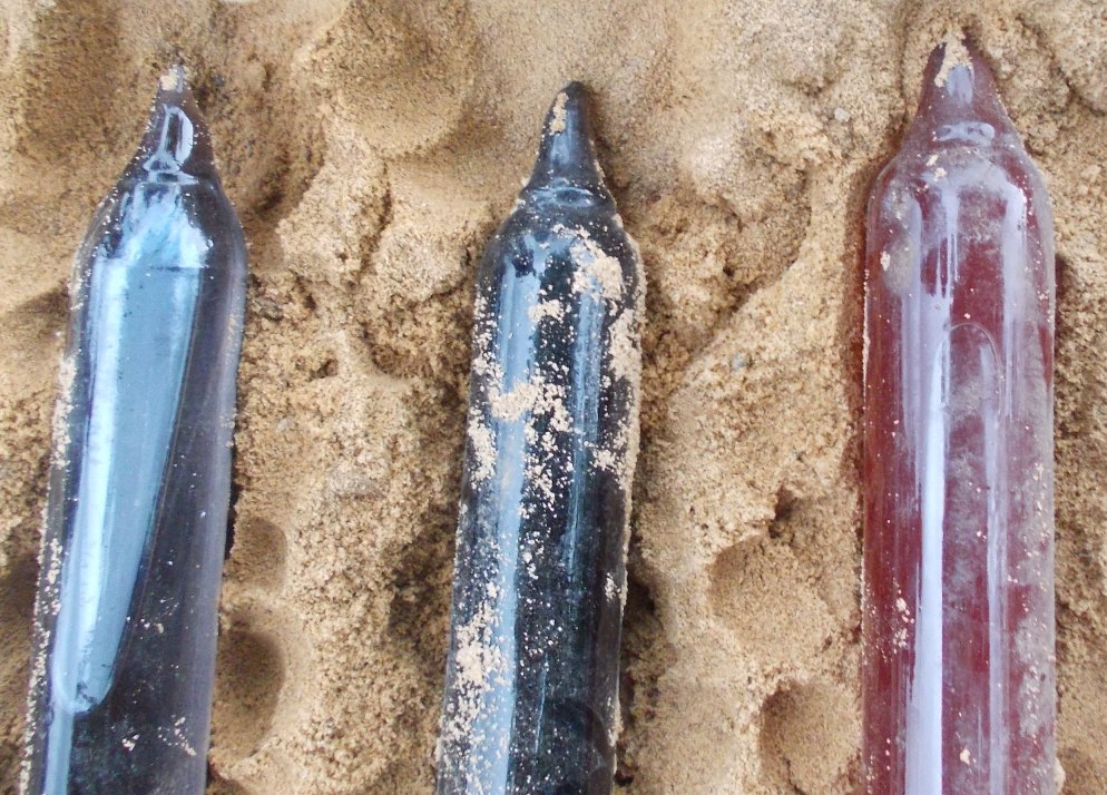

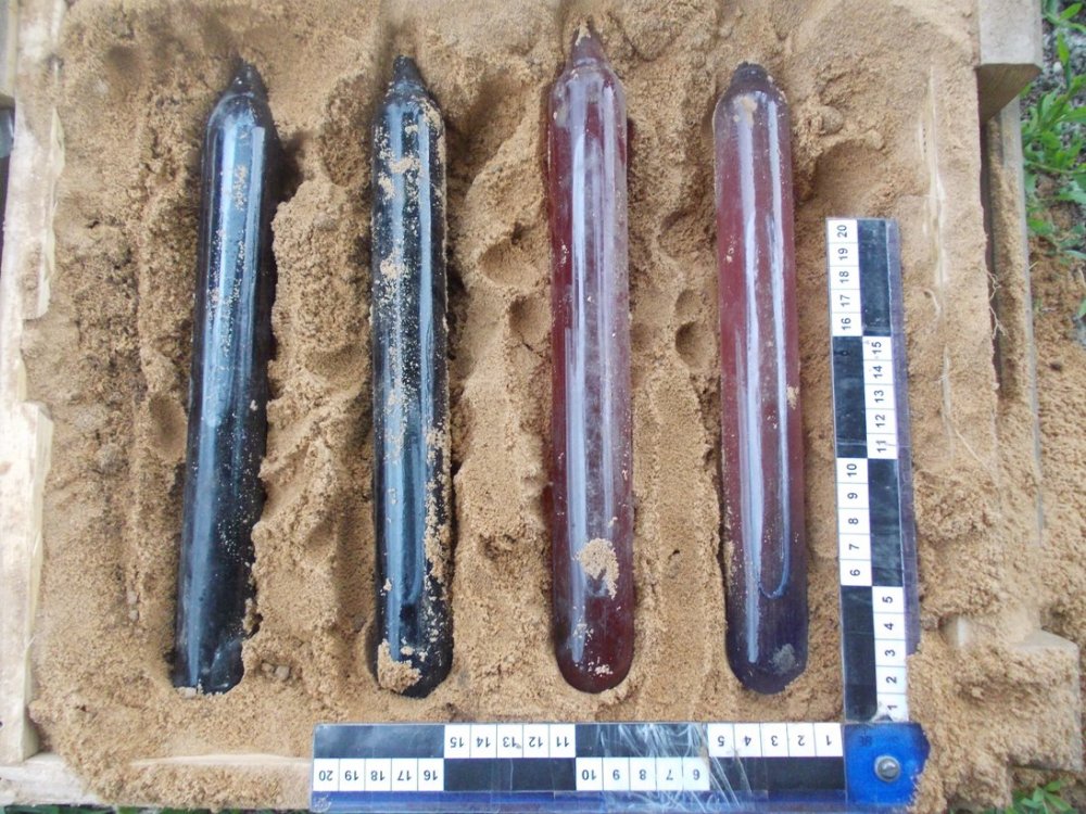

    Вот такие были найдены при сносе дома. Длина ок. 27 см., диаметр 3 см. Есть подозрение, что это эхо войны. Может кому что-то подобное попадалось? Главный вопрос, насколько опасно содержимое.

    Спасибо, версия с морской миной достаточно логична. Правда в этом случае вроде бы нет нужды заполнять ампулы разными веществами. Да и Калужская область от моря далековато, хотя бывает всякое. Ещё одну версию предложили, что в ампулах составные компоненты пенообразователя для старых огнетушителей. Наверно, так оно и есть, но изображений подобных ампул все равно пока не нашел.

    А попробуйте измерить вес и объём ампул.
    Тогда может, и содержимое удастся определить.

    Это плазма крови, немецкая товарищ находил такие пустые в санитарном сбросе, есть две такие. И в хронике они мелькают .

    Такая версия тоже была, но ампулы для переливания должны иметь вскрываемый носик с двух концов. По крайней мере, на всех схемах они именно так изображаются. А у этих с одной стороны дно в виде полусферы как у стандартной лабораторной колбы.

    У меня они вскрытые, и с двух сторон коническая отливка была

    "В огнетушителе ОП-3 кислотная часть заряда состоит из двух составляющих — серной кислоты и железного дубителя. Серная кислота помещается в одной стеклянной колбе, а железный дубитель — в другой.
    Емкость колб огнетушителя, мл..............200
    Объем серной кислоты в заряде, мл...............185
    Объем кислотной смеси, мл ............185 "
    Имеется в виду старый кислотный пенный огнетушитель ОП-3, а не его современный порошковый однофамилец. :)
