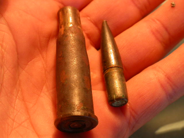

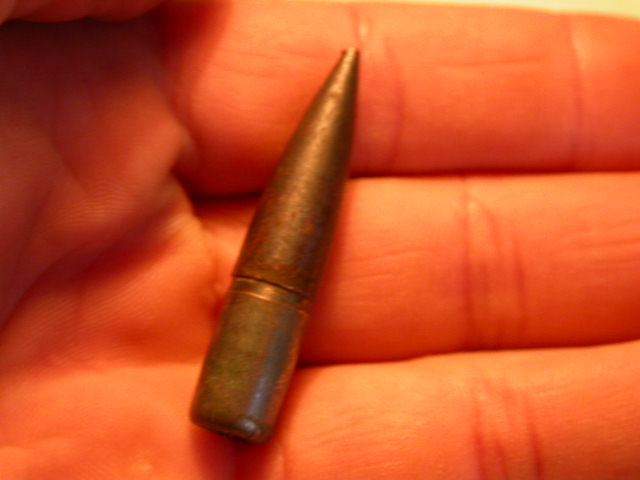

    Вот такой патрон от Гочкинса(Извините если написал не правельно), интересует пуля, не похожая на обычную. Помогите инфой

  3. torch

    подожди,дык ето лебель 40-го года а пуля(судя по лаку бронебойка) есле не прав не ругайте:D
  4. andRUSha
    andRUSha Schütze
    157
    Колпино
    Это гочкинс точно, интересует пуля

  6. B52
    B52 Stabsgefreiter
    1.255
    А что тут думать, Лебель, он и в Африке Лебель.....
    Пуля, похоже, трассер....
  7. andRUSha
    andRUSha Schütze
    157
    Колпино
    Комрад на этом форуме говорил что Гочкинс, или они с леб похожи очень

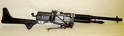

  8. Scorzeny
    Scorzeny Oberschütze
    880
    JG7 "Nowotny", Achmer, Wehrkreis VI
    Дивайс с первой мировой (использовались и во вторую). Гочкис (у французов с 1908-ого) или Льюис...
  9. Sammler
    Sammler Stabsgefreiter
    390
    Патрон состоял на вооружении во многих странах, потому и есть синонимы. А применялся он со следующим оружием: Лебель М1886/93, М1907/15, М1916, ручной пулемет Гочкис обр.1909 г., ручной пулемет Шоша обр.1915 г., станковый пулемет Гочкис обр. 1914 г., пулемет Гочкис обр. 1926г., станковый пулемет Сент-Этьен обр. 1907
    Список может быть и не полным. Пулька, может быть, трассер. У лебелей она должна быть лужоной (покрытой оловом), на сото непонятно.

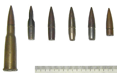

  10. CFC
    CFC Stabsfeldwebel Клуб взаимопомощи
    4.614
    Feo-city
    Разновидности пуль данного патрона:
    - пуля "M 1886 D" с проточками - патрон с уменьшенным зарядом для использования в автоматическом оружии (см. илл., пуля 1);
    - пуля "M 1886 D" - цельнометаллическая - бронзовая (см. илл., пуля 2)
    - пуля "M 1932 N" со свинцовым сердечником (см. илл., пуля 3)
    - трассирующая пуля - представляет собой оцинкованную пулю "D" с трассером в донной части (см. илл., пуля 4);
    - бронебойная пуля, вес 9,6гр. (см. илл., пуля 5);
    - зажигательная пуля "Type Patriot", внешне похожа на пулю "М", но длиннее и содержит белый фосфор.
  11. andRUSha
    andRUSha Schütze
    157
    Колпино
    На вашем ри моя пуля предпоследняя
  12. torch
    torch Schütze
    51
    киев, Украина
    так, пуля-бронебойка.
    а правильно что лебель 40 года?или я ошибаюсь?:eek:

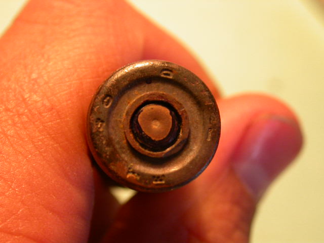

  13. Albert1955
    Albert1955 Schütze
    11
    москва
    Ответ: Непонятная пуля
    нашел такую гильзу определил как лебель ,может и ошибаюсь.
