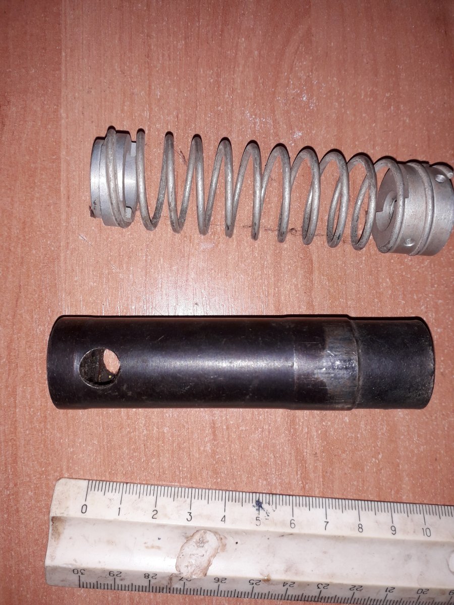

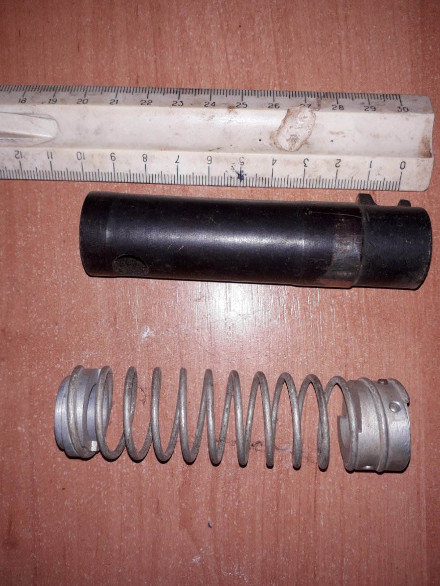

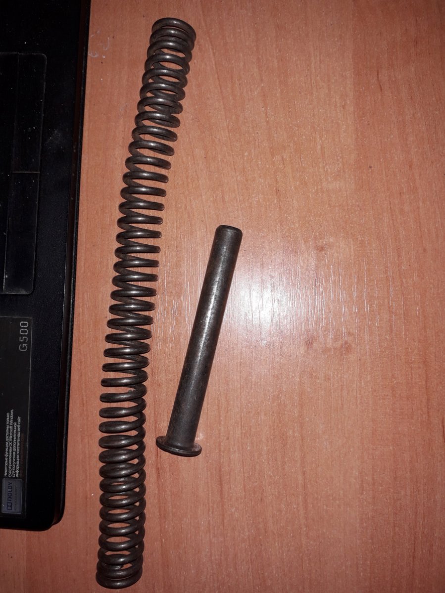

    Приветствую всех жителей форума ! Ребята, может кто то подскажет с чего деталь ?
    Была найдена возле старого тира. Железная Пружина похожа с совдеповской воздушки , болт с круглой шляпкой - возможно тоже. А вот пружина покороче - непонятно. И деталь рядом с ней - тоже не знаю что..
    Всем спасибо заранее за подсказки !

    Черная деталь - это поршень от воздушки. Судя по набору - вторая пружина тоже с той оперы.

    Добрый день!
    Согласен. В СССР-овских тирах обычно имелись ИЖ-22, реже ИЖ-38.

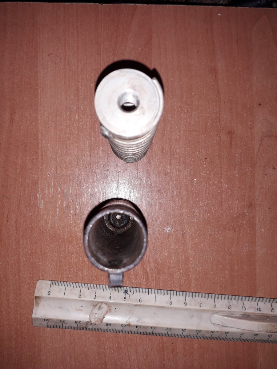

    Добавлю только (фото 4): - рядом с пружиной от пневматической винтовки - направляющая для пружины или утяжелитель поршня (выполняет функцию инерционного усилителя). Конструктивно эти детали практически одинаковы. Различие в месте установки: головкой в поршень или в заднюю пробку компрессора. К примеру вот данные утяжелителя ИЖ-38: 115 (общая длина), 15 мм (наружный диаметр), 12 мм (диаметр штока под пружину), вес 100 грамм.
    Поршень - ИЖ-22 (https://img.allzip.org/g/25/orig/8173257.jpg https://img.allzip.org/g/25/orig/8173259.jpg https://img.allzip.org/g/25/orig/8173263.jpg https://img.allzip.org/g/25/orig/8173265.jpg).
    Преднадлежность пружины можно определить по таблицам, которых много в сети (к примеру: http://airgun.org.ru/forum/download/file.php?id=54157&sid=7e673dbfd66e7ec13de1a8734f00f06b&mode=view). Нужно измерить наружный диаметр, длинну и диаметр проволоки. При этом учесть, что пружина севшая, скорее всего б/у, поэтому её длинна будет меньше новой.
    Белого цвета пружина мне неизвестна. Предполагаю, что это детали амортизатора передней вилки мототехники (https://images.ua.prom.st/2613769059_w640_h640_lx200gy-3-pruss-amortizator.jpg https://motoukraina.com.ua/image/cache/catalog/Delta/photo (144 of 157)-500x500.jpg).
