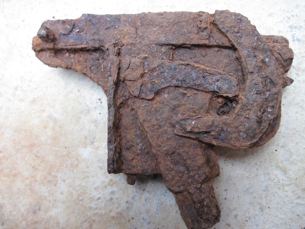

    Третий раз попадается такая штуковина. Просвятите, плиз!

    вроде с Максима

    Замок (затвор) от Максима

    Бывает! В лом отправить или пусть полежат? Хотя в таком состоянии вряд ли кому нужно.

    Да там и лома нет, одна ржа. Подарить кому из любителей антуража.

    Знакомых любителей данного гуано нет. В чермет! Всем спасибо!!!

    Положи в уксус и забудь о замке на месяц. Выложи после фото интересно что получится.Может что и вытянешь.Первое впечатление обманчиво.А где же сами максы.

    В таких случаях пользуюсь соляной кислотой. Она съедает ржу не трогая чистый метал. И не надо ждать месяц. Посмотрю, какой получше из трёх - может прокислочу.
