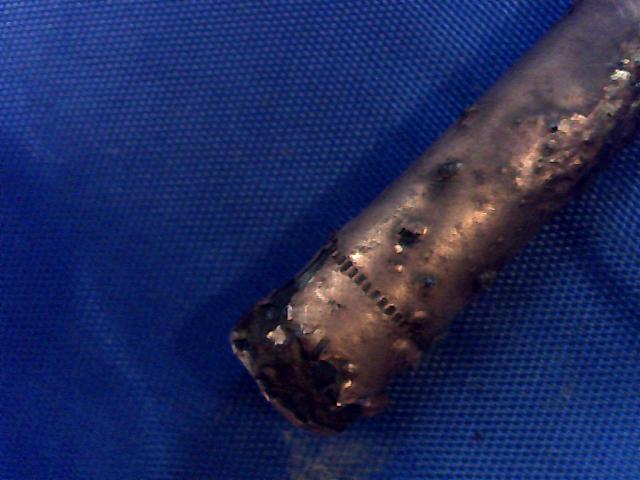

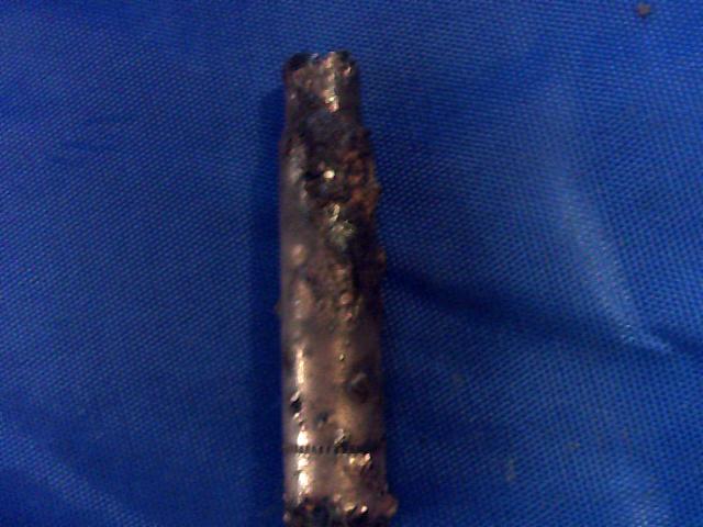

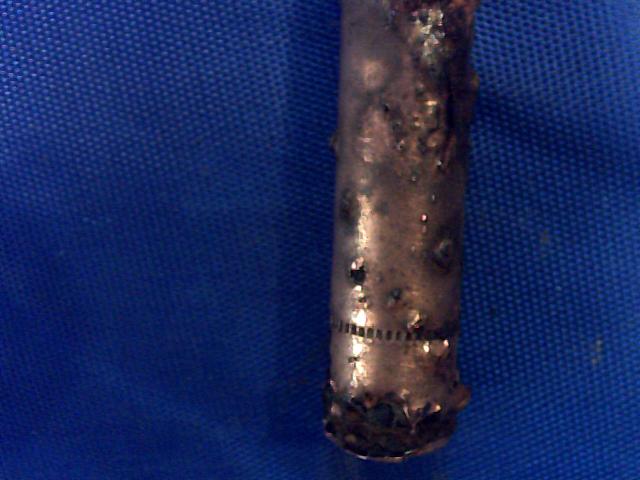

    Приветствую товарищи!
    Не давно попалась гильза маузеровская, со странной насечкой на гильзе:rolleyes:. Что это? Никогда ранее таких не встречал:(.
    И заодно по клеймам просветите. Клема на фото.
    С уважением.:beer:
    П.С. сори за фото, фотик :smile_11:

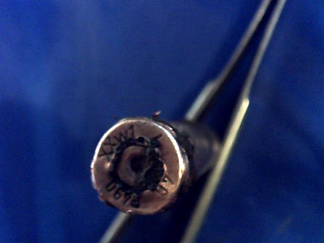

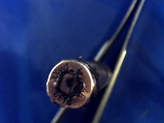

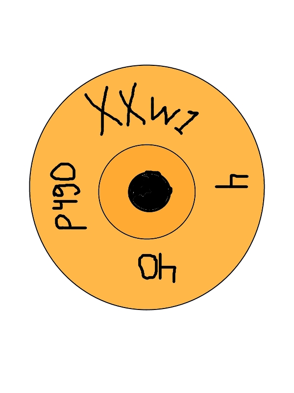

    Вот такие клейма:

    Такие насечки оставались при переоснастке гильзы, у меня есть такие, только не так ярко выражены.

    Гильза использовалась дважды.

    Р490 - Hugo Schneider A.G. (HASAG), Altenburg (Германия), стальная гильза с медным покрытием. Далее по часовой: ХХ - обозначение поставщика стали, w - буква состава медного покрытия, 1 - цифра состава стали. 4 - номер партии, 40 - год выпуска.

    Насечка на гильзе означает переснаряжение уже единажды использованного холостого патрона(Platzpatrone 33).
    Патрон так называемого "Сорта №1" - Sorte 1.

    А, я уже горько удивился, заглянув в свою литературку и найдя такое клеймо, в описании прочитал "....Изготовитель неизвестен." Даже такое бывает.....:)

    Чаще всего стрелянные гильзы использовали для переснаряжения в холостые, учебно-практические или просто учебные патроны. Вариант с насечкой на корпусе в Германии использовался для холостых патронов.
    А вот переснаряжение стрелянных гильз в боевые патроны практиковало очень небольшое количество стран.
    Германия очень редко переснаряжала стрелянные гильзы 7,9х57 (даже охотничьи) в боевые патроны, но только в период очередного "патронного кризиса", например, во время битвы за Англию
