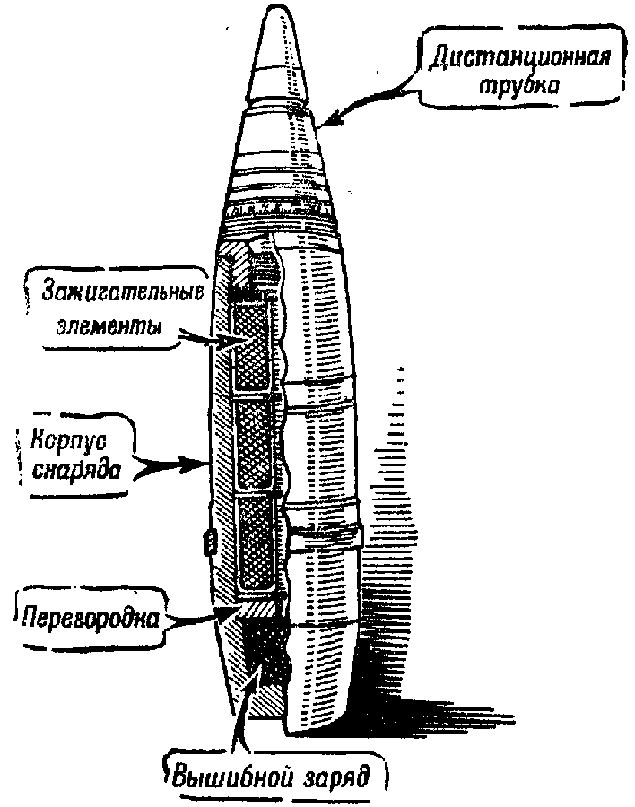

    К 1912 г. инженер Небучинов закончил разработку осветительных снарядов к 6-дюймовой гаубице и 8-дюймовой мортире, однако они не поступили на вооружение. В 1915 г., взяв за основу конструкцию Небучинова, полковник Погребняков предложил свои снаряды к полевым гаубицам, отработав их применительно к корпусам шрапнелей с выбросом снаряжения вперед. В 122-мм снаряде (длина снаряда — 3,2 клб, масса — 26,6 кг) размещались два факела в виде полуцилиндров со своими двойными парашютами, а в 152-мм — четыре факела в виде сегментов.
    Головная часть 122-мм осветительного снаряда соединялась с корпусом нарезкой и стопорными винтами. В корпусе снаряда находились два факела, по выемке между ними проходила центральная трубка, вокруг которой были установлены резиновые прокладки-кольца, а внутри трубки помещена нить стопина, выполняющая функцию огнепровода. Нижняя часть трубки соприкасалась с втулкой, в которой был запрессован пороховой замедлитель. Втулка ввинчивалась в диафрагму.
    Вышибной заряд (навеска из дымного пороха) находился в металлической коробке, соединенной с диафрагмой.
    Факел общей массой 550 г представлял собой железный корпус, в который был запрессован основной осветительный состав (нитрат бария — 72%; алюминий в порошке — 18%; алюминий в пудре — 5%; олифа натуральная — 5%), а также слои предохранительного и воспламенительного (основного состава — 25%; пороховой мякоти — 75%; при цементаторе — натуральной олифе 3% — сверх 100%) составов. Нитрат бария, или азотнокислый барий, Ba(NO3)2здесь использовался в качестве окислителя, содержащего 30,6% активного (вступающего во взаимодействие с горючим алюминием) кислорода. Олифа применялась для склеивания осветительного состава. После высыхания осветительный состав представлял собой прочную монолитную массу, труднораздавливаемую и неспособную крошиться.
    Факелы располагались над сложенными парашютами и опирались на дубовые стойки с резиновыми прокладками. Деревянные стойки служили для защиты шелковых парашютов от повреждений и смятия их факелами. Резиновые прокладки обеспечивали смягчение удара факелов в момент выстрела.
    Для пояснения принципа действия осветительного снаряда Погребнякова используем иллюстрацию из книги «Артиллерия» (ГВИ Наркомата обороны Союза ССР, 1938 г.). После выстрела в определенной точке траектории происходило срабатывание дистанционного взрывателя и формировался пороховой импульс в виде форса огня, который передавался на стопин, а от него — на воспламенительные составы факелов и пороховой замедлитель. Во время горения замедлителя осветительные составы факелов успевали разгореться настолько, что не затухали в момент разрыва снаряда. После сгорания замедлителя воспламенялся вышибной заряд и образовавшиеся пороховые газы выбрасывали укладки из корпуса через головную часть.
    Парашюты раскрывались и поддерживали в воздухе горящие белым цветом факелы. В случае отказа одного парашюта действовал другой.
    Следует заметить, что снаряд конструкции Погребнякова по сравнению с представленными ранее снарядами фирмы «Крупп» по простоте устройства был, несомненно, лучше, хотя и имел свои слабые стороны. Так, крепление головной части к корпусу снаряда оказалось недостаточно прочным: оно обеспечивалось приблизительно полутора витками нарезки, что, по мнению разработчиков, было достаточно, так как слишком сильное крепление могло вызвать взрыв осветительного состава и, соответственно, разрыв корпуса снаряда. Вместе с тем, именно слабое крепление головной части (и, как следствие, ее расшатывание в процессе эксплуатации) создавало предпосылки для нарушения герметизации и проникновения влаги внутрь корпуса, что могло привести к разложению осветительного состава, слеживанию парашютов и другим повреждениям внутреннего снаряжения.
    В ходе Первой мировой войны осветительные снаряды русская артиллерия использовала весьма ограниченно. По свидетельству бывшего начальника Управления полевого генерал-инспектора артиллерии Е.З. Барсукова, «...светящие снаряды действующая армия получала в крайне ограниченном количестве для боевого испытания только гаубичные 122-мм и 152-мм... Радиус освещаемой площади доходил до 1/2 км; продолжительность освещения - около 1 минуты» (Артиллерия Русской армии (1900—1917 гг.), Том 1). ...
    ...Специалисты отмечали, что осветительные снаряды Погребнякова часто отказывали при использовании. Кроме того, из-за непрочности внутренних деталей эти снаряды могли применяться только для стрельбы на малых зарядах, а значит, дальность стрельбы ими не превышала 4—5 км, что существенно ограничивало их применение в тактической глубине построения войск. На вооружении осветительные снаряды Погребнякова находились примерно до 1930 г......."

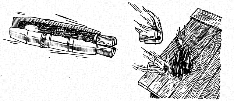

    345179_11_pic_98.jpg По нашим за ПМВ-ВМВ многофакельных не нашел. Крупповские были:
    в 1912 г. фирма «Крупп» применила в конструкции многофакельных осветительных снарядов другие осветительные элементы, отличающиеся устройством поддерживающего приспособления.
    Осветительный элемент представлял собой цилиндр, открытый с обеих сторон и разделенный диафрагмой на два отделения. В верхнее отделение запрессовывался осветительный состав и зажигательная шашка. К диафрагме при помощи скобы крепился парашют, укладывавшийся в нижнее отделение. После укладки парашюта цилиндр снизу закрывался крышкой. Цилиндры имели такие размеры, чтобы крышки доходили до упора в них только лишь при поджатии их перед навинчиванием головной части снаряда. Для обеспечения развертывания парашюта последний укладывался на промежуточную диафрагму, находящуюся под действием пружины.
    В собранном виде осветительные элементы устанавливались рядом на донную диафрагму снаряда. При выбросе осветительных элементов из корпуса снаряда пружины сталкивали крышки и выталкивали парашют наружу, тот разворачивался и поначалу тормозил поступательное движение факела. Факел принимал вертикальное положение и поддерживался в дальнейшем падении парашютом.
