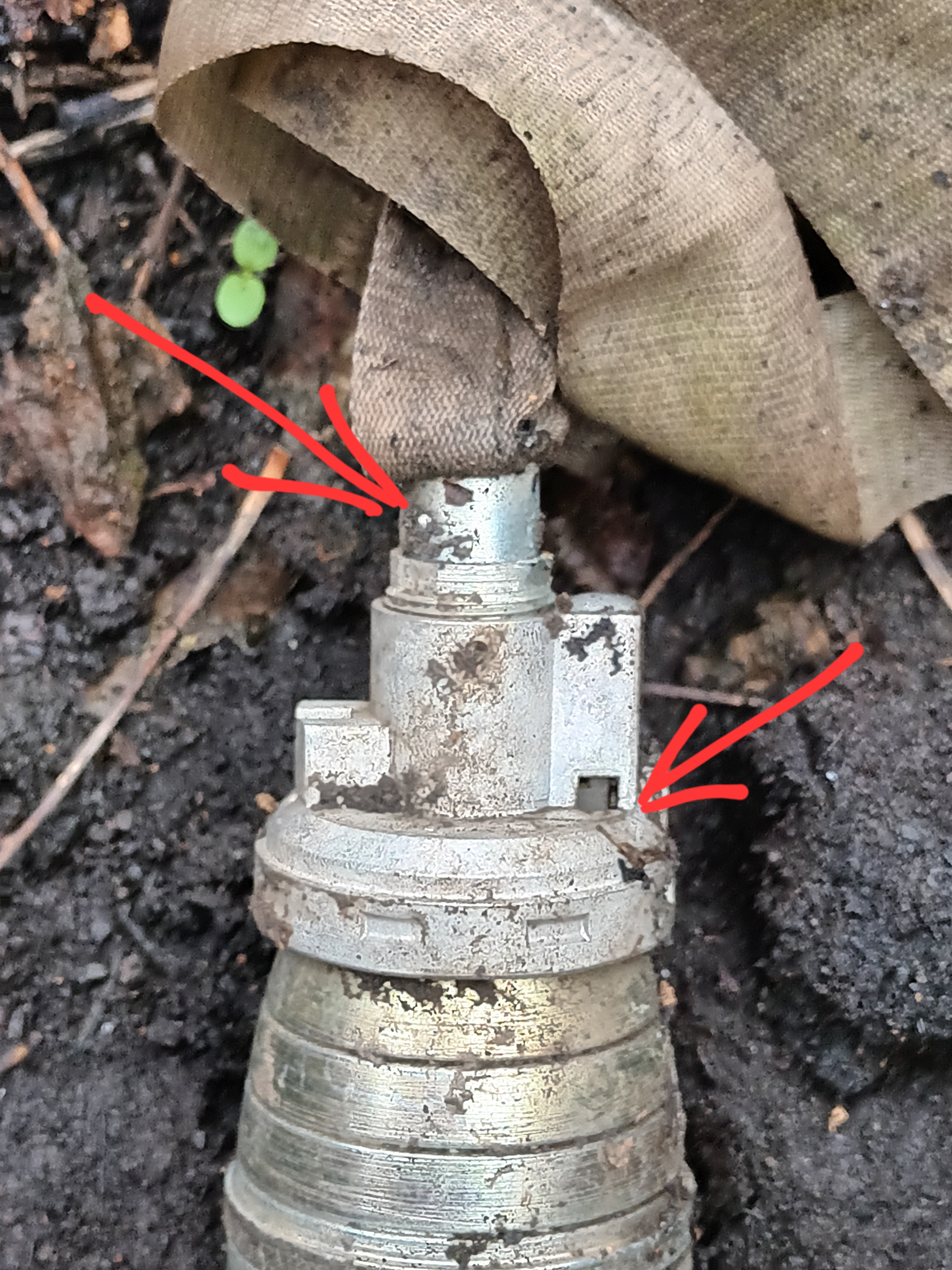

    743
    Кумулятивний суббоєприпас,досить стрьомний якщо на бойовому взводі.Там самоліквідатор на200 секунд часто не спрацьовує,але жахнути може любої миті.Якщо видно шарики і у віконці видно не коричневу пласмаску а пружинку-на взводі.Наближатися,брати в руки не рекомендують.Заявлений розліт уламків-6м.

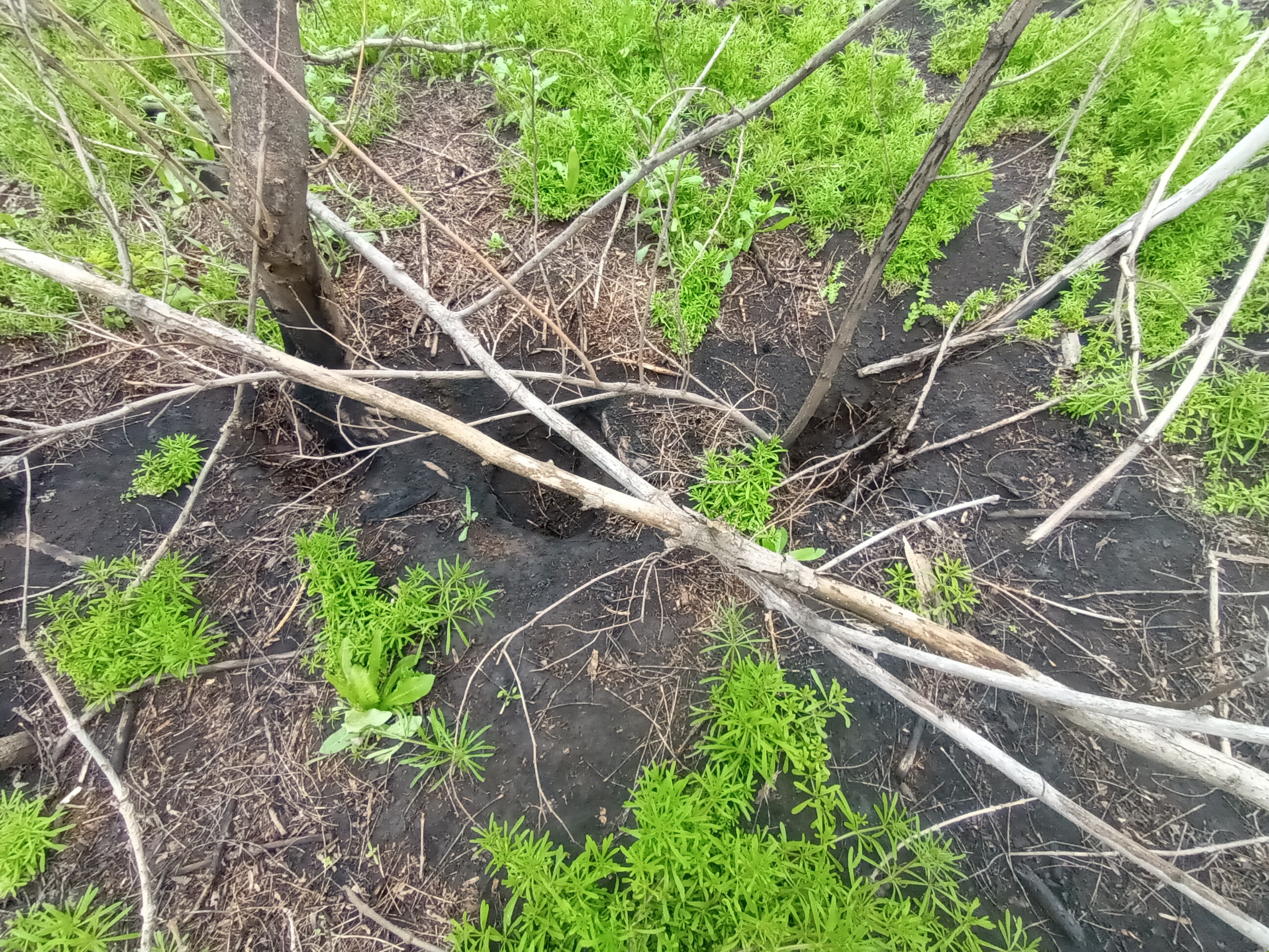

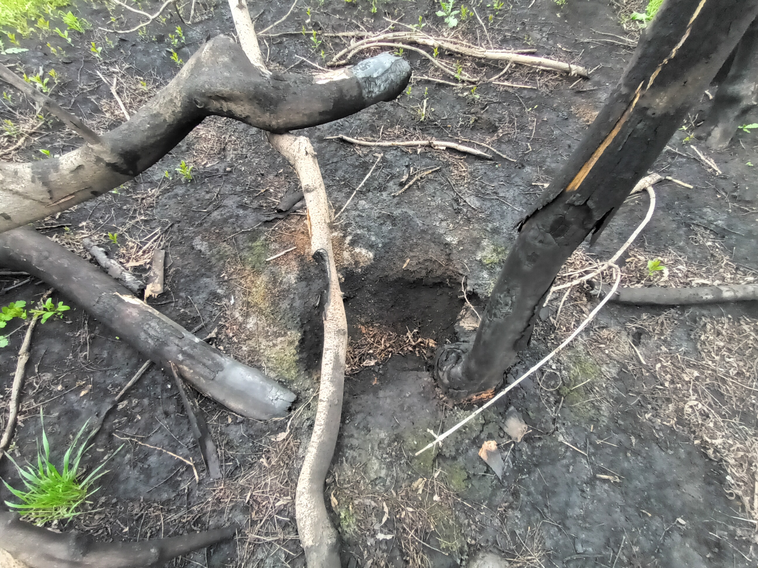

    743
    Бувало бійці ,незнаючи що це,сприймали за уламки спрацьованих боєприпасів і брали до рук.Тоді слава Богу обійшлося,але були і трагічні випадки.Ось фото випаленої посадки після прильоту.

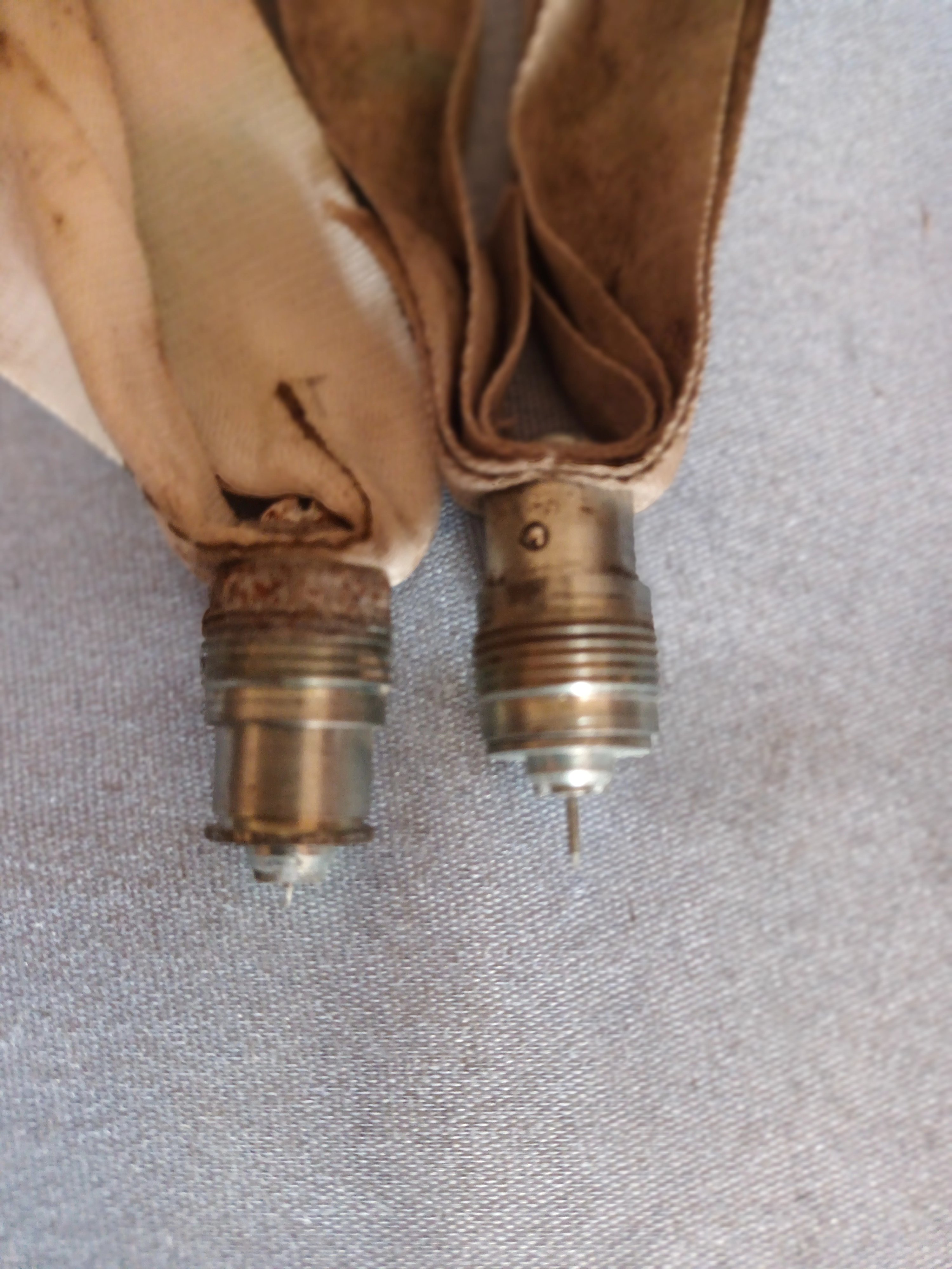

    Восточный Фронт
    та есть и на взводе точно, и не на взводе, вопрос - есть ли схема? я так понимаю смыкаем хвостик, выскакивает шарик, но ударник - это та пластиковая штукенция, як воно працюе?

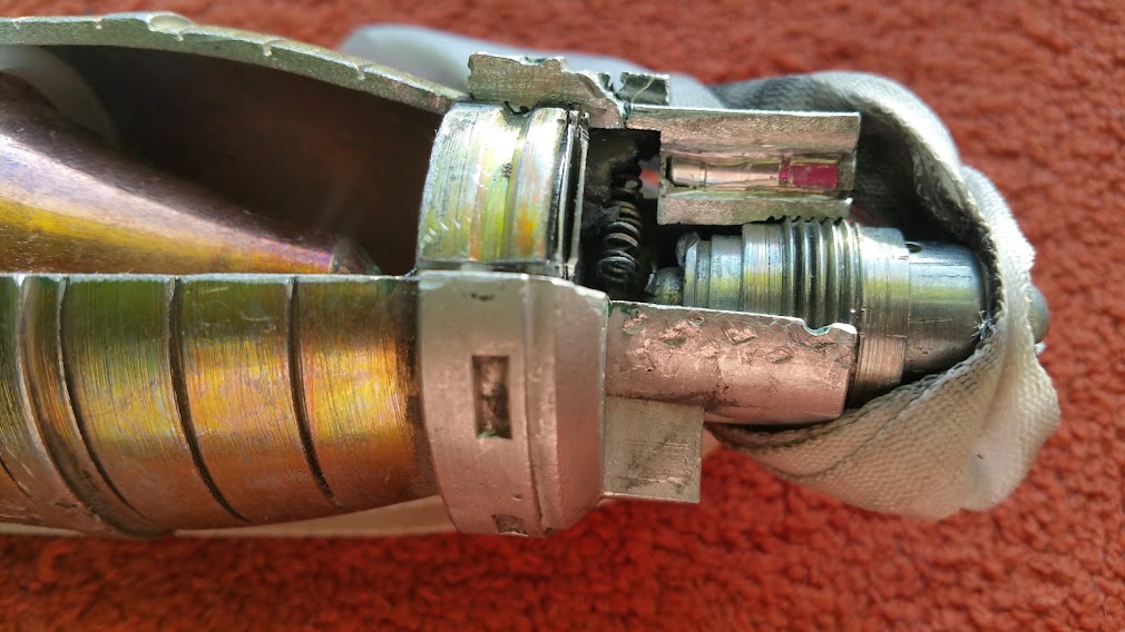

    743
    Шарики,вивільняють ударник він подається вгору,одночасно ударник вивільняє пластикову штуковину в якій детонатор,вона під дією пружини зміщується в бік,детонатор стає напроти голки накольника,удар об тверду поверхню,вибух.

    743
    Ударний механізм в двох положеннях.Справа взведений

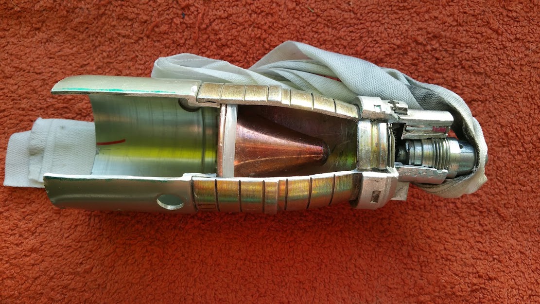

    украина
    вот в начале войни сделал разрез
