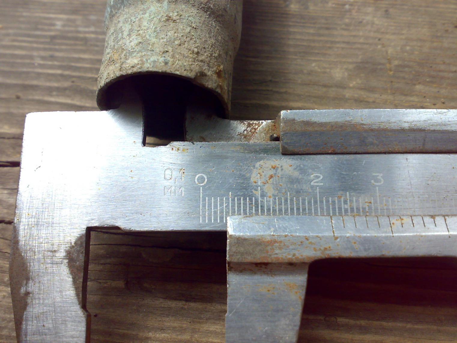

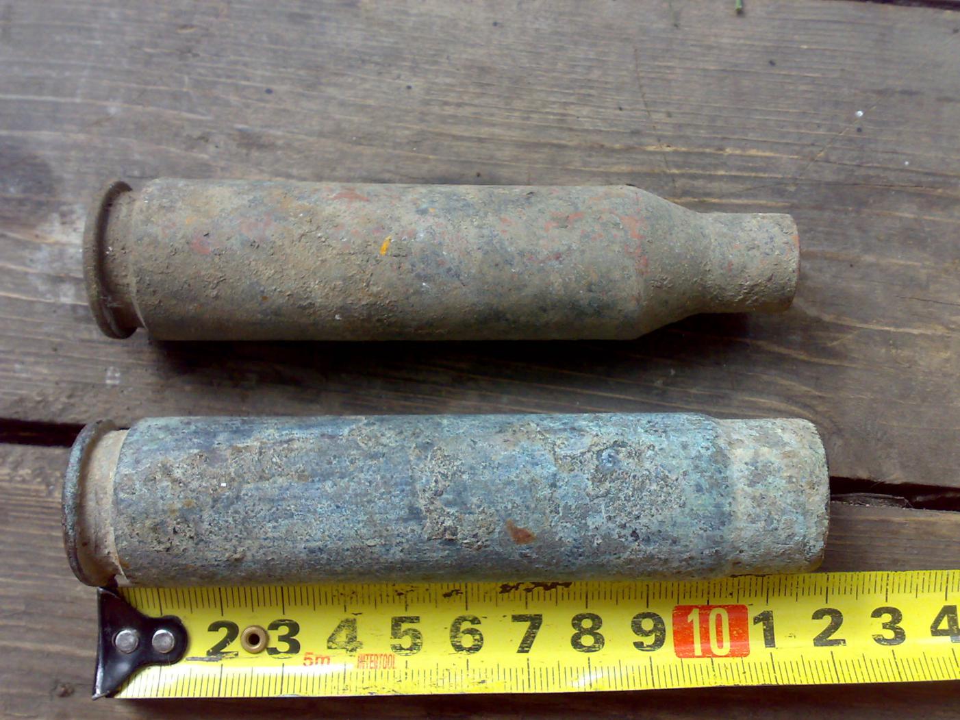

    доброго вечера камрады.
    нашлась эта гильзочка в Д.области в районе переправы наших войск в 1943 году.Марктровка на гильзе: вверху 184,внизу 51,длинна -11,6 см,диаметр дульца -22 мм.
    для сравнения прилагаю гильзу от ПТР.
    что можете сказать по данному девайсу?
    от чего она и чья?

    похоже на НС-23
  4. Гвардии старшина
    Гвардии старшина Stabsgefreiter
    973
    УССР
    и еще по ней же...

    Ну типа того. Под любую из пушек НС-23, НР-23, АМ-23, ГШ-23.
    Вот тут написано, почему так на ПТР похожа. http://www.airpages.ru/ru/ns23.shtml
    184 - код производителя, патронный завод г.Зеленодольск, 51 - год выпуска.

    по году выпуска и я подумал шо 51-й,но почему на том месте где бои шли?и по состоянию,внешнему виду так схожа с настрелом ВОВ?
  7. AK-725
    AK-725 Stabsfeldwebel
    1.853
    Почему послевойна нашлась в данном районе? Либо выбросил кто-то, либо учения были - гильзы эти за борт самолета выводились.

    СХЕМА-имел ввиду внешний вид самого боеприпаса и его ттх.
    я знаю что такое УЧЕНИЯ.и проводятся учения на специально отведенных териториях,ввиде исключения стрельбища для стрелкового оружия могут находится в непосредственной близости к населенным пунктам,но в оврагах или балках(сам а таком стреляю),а вот насчет авиации я думаю наврядли возле села тренировались по технике безопасности не разрешили бы.
    а вот с тем шо кто-то мог сбросить гильзу из местных(типа с армии сувенир) вполне возможно.у меня так сосед в огороде подкалиберный послевоенный выкопал и перепуганый ко мне прибежал,думал мина.а оказалось у бабки которая там жила сынок в артилерии служил при СССР,вот и сувенир прикопал.
    так что соглашусь с первым вашим вариантом.сброс современный.

    Примерно после 49-го по начало 60-х на территорию СССР запускались шпионские шарЫ-зонды, контейнеры с антисоветской литературой и т.д и т.п. (ну, да тот же Га.Д.Пауэрс). Задача ставилась - сбивать. Гильзы после выстрела, естественно, покидали борт аэроплана...
    Куда они потОм падали - Х.З. (об этом никто тогда не думал).
    А для реактивного истребителя (хотя бы - МиГ-15) 500 км - "не крюк"...
    Встречаются такие иногда, причем в самых неподходящих местах.
    З.Ы. Об мишенных полях авиа.полигонов - аэродром должен быть в 10-20 км. Причем территория мишенных полей при союзе охранялась, даже те места, откуда заходили самолетики (и где выпадали гильзы). У местных это не трудно установить - они всегда в курсе...
    З.Ы.З.Ы. В общем не трудно посчитать, что СЛЕДУЮЩАЯ/ПРЕДЫДУЩАЯ гильза (пушка - очередями) упали примерно в 30 метрах от ЭТОЙ (в идеале, конечно)...
