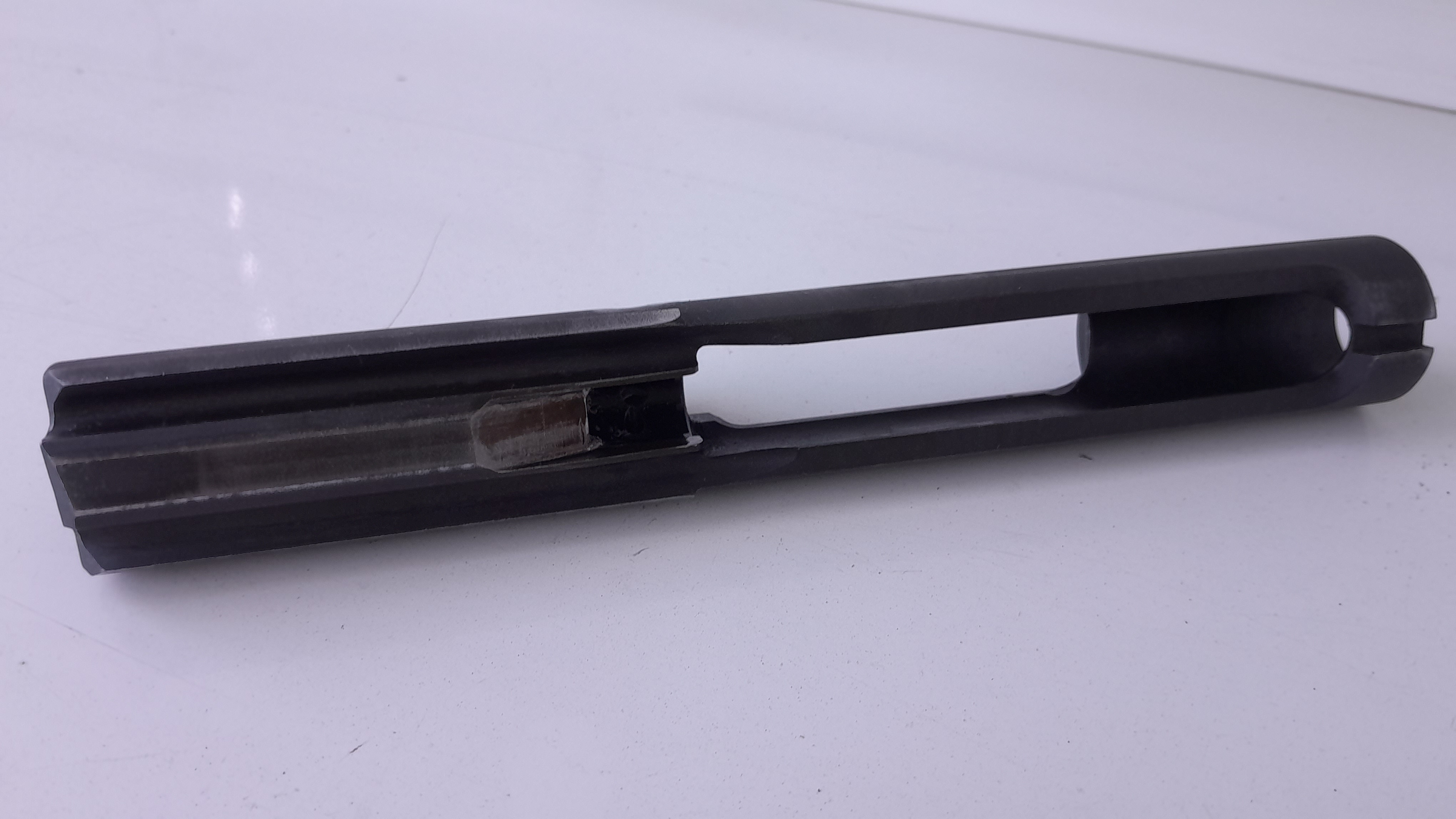

    Добрый день.
    Столкнулся с неперезарядом на АР15 Моссберг ММР, ствол 16 дюймов, трубка карбайн, патроны разные пробовал.
    Сменил газблок, газовые кольца затвора, пружину выбрасывателя, не помогло.
    Менял последовательно детали затвора с ДБ15, в итоге выяснилось, что проблема в раме затвора.
    Если поставить только раму с ДБ15 на моссберг, есть перезаряд. Если раму с Моссберга поставить на ДБ15, перезаряд и там исчезает. Видно, что не хватает мощности для перезаряда.
    Думаю, что трубка сверху затворной рамы увеличила свой диаметр, и пропускает между трубкой газоотвода и ней. Сравнивал её с такой же на ДБ15, там поуже будет.
    Кто посоветует, как это можно исправить без полной замены затвора? Может, эта трубка где-то отдельно продается, или хотя бы затворная рама, а то затвор с рамой в сборе есть в продаже, но дороговато выходит.

    Настрел под 3000, неперезаряд похоже не хватает газа очень сильно, затвор только пытается немного дернуться, но даже не открывается, гильза полностью остается в патроннике.

    По описанию, похоже на проблему в газкее. В таких случаях или не плотный контакт з рамой и утечка через щель стыка или где-то трещина в нем. Решается заменой газкея или каким-то вариантом устранения утечки через щель. На практике, правильная замена газкея сопоставима с ценой керриера (нужна специальная оснастка для правильного stacked винтов крепления, она стоит ощутимо) + цена газкея. Если решите менять раму - напишите, я смогу предложить раму от какой-то из разукомплектованых бкг.

    Все заработало, всем спасибо за советы, в итоге заменил газкей на старой раме, когда присмотрелся к нему, нашел еле заметную трещину, в ней и была причина неперезаряда.
