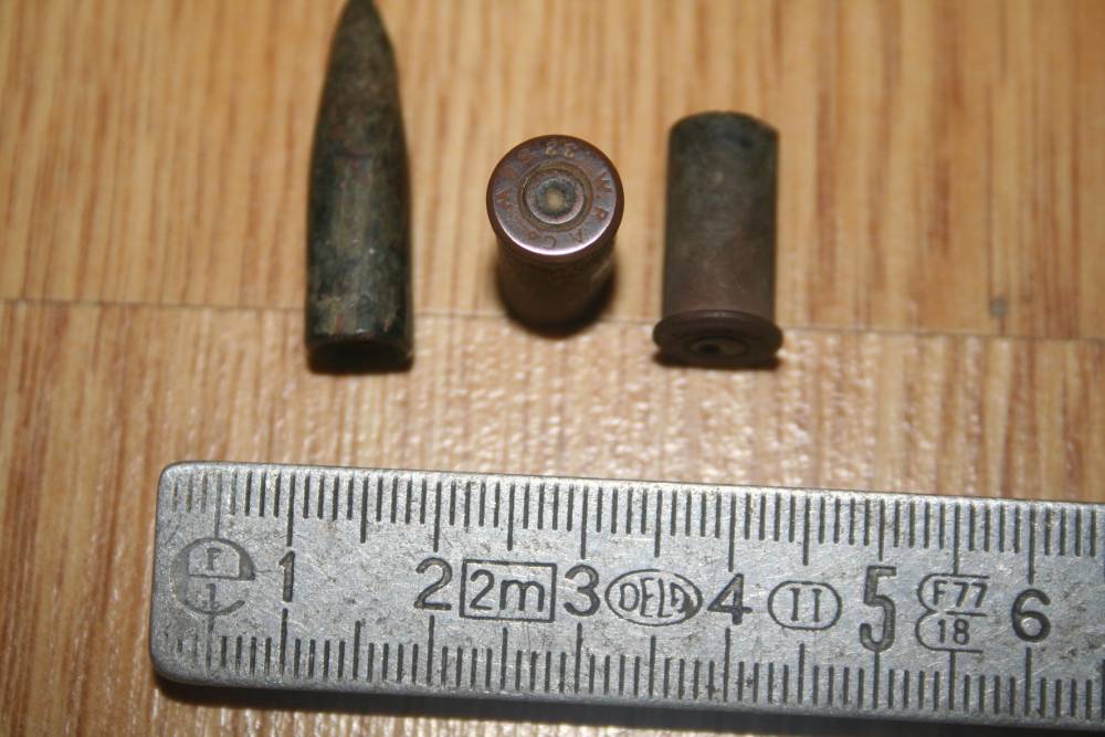

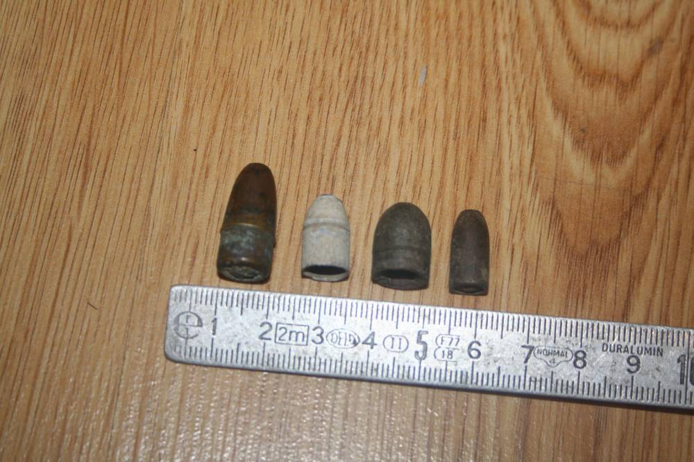

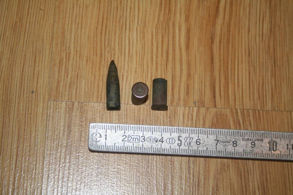

    Просьба опознать пули- первая походу витерли-витали?
    И гильзы-найдены по партизанщине. Вроде как револьверные смит&вейтсон? Только размер маловат-гильза по размеру как с браунинга,только чуть выше..Клеймо- W.R.A.Co 37 S&W (ПУЛЯ МОСИ ДЛЯ МАСШТАБА).

    Точно.
    №4 - наче Наган
    .32 S&W
  4. Dog
    Dog Stabsfeldwebel
    6.188
    Остров
    Подскажите плиз по пулям №2 и 3 на фото:beer:
  5. виктор61
    виктор61 Stabsgefreiter
    801
    токмак
    первая пуля квинтовке ветерли витали
  6. виктор61
    801
    токмак
    третья пуля 10.56 калибр но больше ничего не могупока сказать пока нет видемости пули внутри
  7. виктор61
    801
    токмак
    хотя бы в каких краях это найдено. и в одном ли месте.

  9. treshkin
    treshkin Moderator
    396
    96
    760
    4.278
    Київ, Україна
    Подскажите, плз, какие из двух оболочечных и двух безоболочечных пуль на фото ТС являются пулями сисит. Минье?
  10. GUNTHER
    GUNTHER Stabsgefreiter
    890
    ТАВРИЯ
    Как по мне 3 слева (по линейке 4-5сантиметры).
  11. treshkin
    treshkin Moderator
    396
    96
    760
    4.278
    Київ, Україна
    Пули системы Минье в современном представлении имели внутреннюю полость и металлический стаканчик (или деревянную вставку) который под действием пороховых гпазов во время выстрела продвигался вперед, тем самым "расширяя" пулю. Получалась удовлетворительная обтюрация пороховых газов и врезание пули в нарезы.
    На фото первые 3 пули, слева-направо:
    1 - 10,35-мм Веттерли-Витали - оболочечная пуля со сплошной донной частью
    2 - револьверная пуля, предположительно .38 S&W, с углублением в донной части. Расширительного колпачка или вставки в углублении не наблюдаю
    3 - неизвестная, вероятно винтовочная, пуля с небольшим углублением в донной части. В ней также не наблюдается никаких расширительных элементов в углублении
  12. GUNTHER
    890
    ТАВРИЯ
    Вы приводите пример первоначальной классической пули Минье. Но не учитываете что чопик мог быть деревянным и мог просто от времени сгнить
    "В России пуля Минье с чашечкой была принята к 7-линейным нарезным ружьям. В дальнейшем чашечки (сложные и дорогие в производстве) были исключены для большинства систем оружия, использующих принцип Минье."

  13. treshkin
    treshkin Moderator
    396
    96
    760
    4.278
    Київ, Україна
    Внимательно прочитайте мой пост:) (про чопик)
    Пы.Сы. Я не привел "пример первоначальной классической пули Минье", т.к. первоначально пули Минье имели расширительное отверстие без какой-либо вставки.
  14. GUNTHER
    890
    ТАВРИЯ
    Хорошо пусть будет "неизвестная пуля, без видимого расширителя". Кстати имею такие пули, и углубление в них не небольшое...
  15. treshkin
    treshkin Moderator
    396
    96
    760
    4.278
    Київ, Україна
    Углубление в них не очень широкое, но довольно глубокое, а вот расширяющей вставки - нет.
