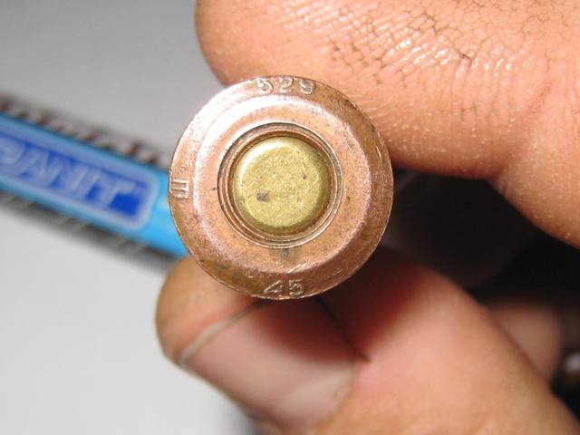

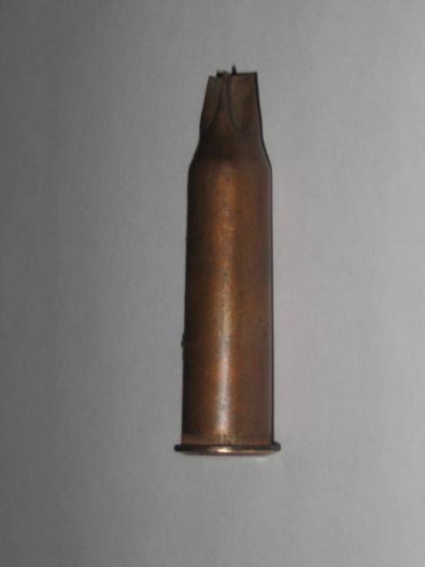

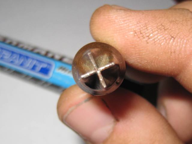

    Доброго времени суток.
    Недавно попался странный холостой патрон 7,62х54р:confused:
    [​IMG][​IMG][​IMG]
    Произведен судя по клейму в 1945 г в Свердловске (Новая Ляля). Гильза для ШКАС.
    Обжимка произведена судя по всему один раз и причем очень плотно похоже промышленным способом.
    Подскажите пожалуйста, что это за "зверь", и где он применялся.
    Заранее спасибо.

    Проверял на трехе. При подаче из магазина утыкается передним торцом в пенек ствола. Т. е. не для холостой стрельбы из винтовки.
    Может для пиротехнических резаков или рельсоломов?

    Возможно, но маловероятно. Поскольку острые кромки на лучах звезды неизбежно вызовут задержку при досылании. Особенно в ШКАСе при его скорости работы автоматики

    Брак шкасовских гильз шел на изготовление холостых патронов поставляемых в войска, известные мне образцы таких холостых имеют шестилучевой обжим и не имеют кольцевого обжима капсюля.
    В представленом образце помимо четырехлучевого обжима обращает на себя внимание кольцевое кернение капсюля, которое позволяет предположить, что гильза для патрона была взята не из отбраковки, а значит можно предположить что патрон шел для каких-то специальных целей.

    Сей образец приехал из села в глубине Пятихатского р-на и подарен мне знакомым, который нашел его при очередной зачистке гаража. С его слов о реконструкторах там понятия не имеют и даже слова такого не знают.
    Рукоблудие возможно, но обжимка выполнена в один прием, причем очень плотно специальным инструментом с использованием скорее всего пресса.
    Я для реконструкторов в свое время обжал несколько килограммов маузеровских гильз для использования в качестве холостых патронов прибором, формирующим шестилучевую звезду при горизонтальном смещении обжимающих клиньев. Для достижения максимальной плотности лучей обжимка производится за 2-3 приема с проворотом на 60 градусов. Такой плотности зажатия лучей вручную добиться не получается. Все равно остается маленькое отверстие в центре из-зи погрешности в длине и угле заточки клиньев. Кроме того на лучах очень отчетливо видны трассы от повторного обжима, чего нет на данном образце.

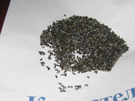

    ПС: Авторе, чи можна точно сказати - той порох не аналог гвинтівкового, а наче пістолетний (як у ТТ), вірно?
    Тоді "рукоблуддя" ІМНО, виключається - забагато метушні для спорядження кіношного холостяка.
  20. goro
    goro Stabsfeldwebel
    20
    31
    2.045
    Это порох ВТ. У П-45 зерно меньше по размеру.
