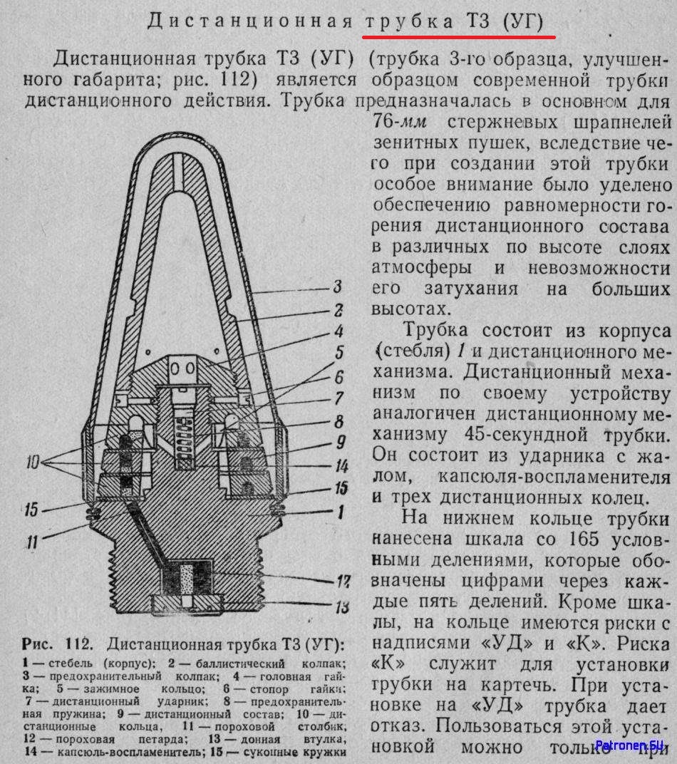

    Еще натолкнулся на одну вещь: http://patronen.su/forum/index.php?topic=1696.0
    Для стрельбы по танкам в боекомплекте 76-мм орудий могут встретиться стержневые шрапнели со сточенным нижним ведущим пояском. В этом случае на гильзе патрона имеется индекс УШ-Р2-354 для выстрела с полным зарядом или УШ-Р2-353 для выстрела с уменьшенным зарядом. Такая шрапнель при полном заряде и с установкой трубки на "УД", пробивает 30-мм броню на дистанциях до 500м.
    В характеристиках данных шрапнелей нашел:
    Стержневая шрапнель Ш-361 (черт. 2-1766 o_O) с трубкой Т-3УГ
    С уважением,

  23. A10A
    A10A General-leutnant
    23.706
    Київ, Україна
    малость поправлю - пИшется "с трубкой Т-3 (УГ)"
    Останнє редагування: 11 вер 2018
    Bangalor та 100dollars подобається це.
