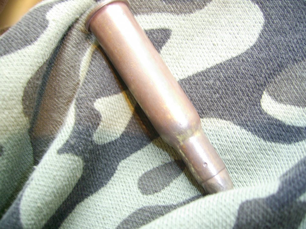

    попался такой патрон (две штуки) по ПМВ.гильза стандартная,1905года PIC_0051.JPG Что это,на рукоблудие не похоже

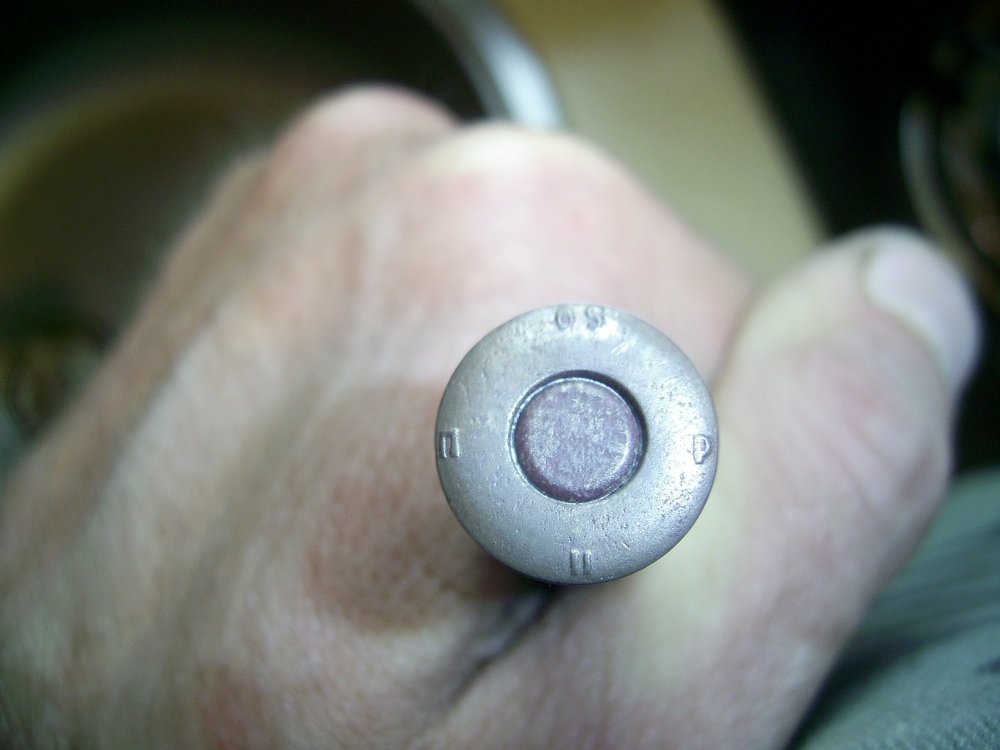

    А можно фото по чётче, дульца и пули, так же фото клейма.
  4. Paul1357
    Paul1357 Stabsgefreiter
    787
    По фото як вставили пулю з тт/ппш + кернение пули ( готов поспорить шо 3 удари) . Мож партизанский релоад? А патрони з ПМВ багато в кого були під стріхою і знадобилися в ВОВ.

    пуля мельхиор,найдены в окопах по первухе.кернение на 2 удара(стандартное)

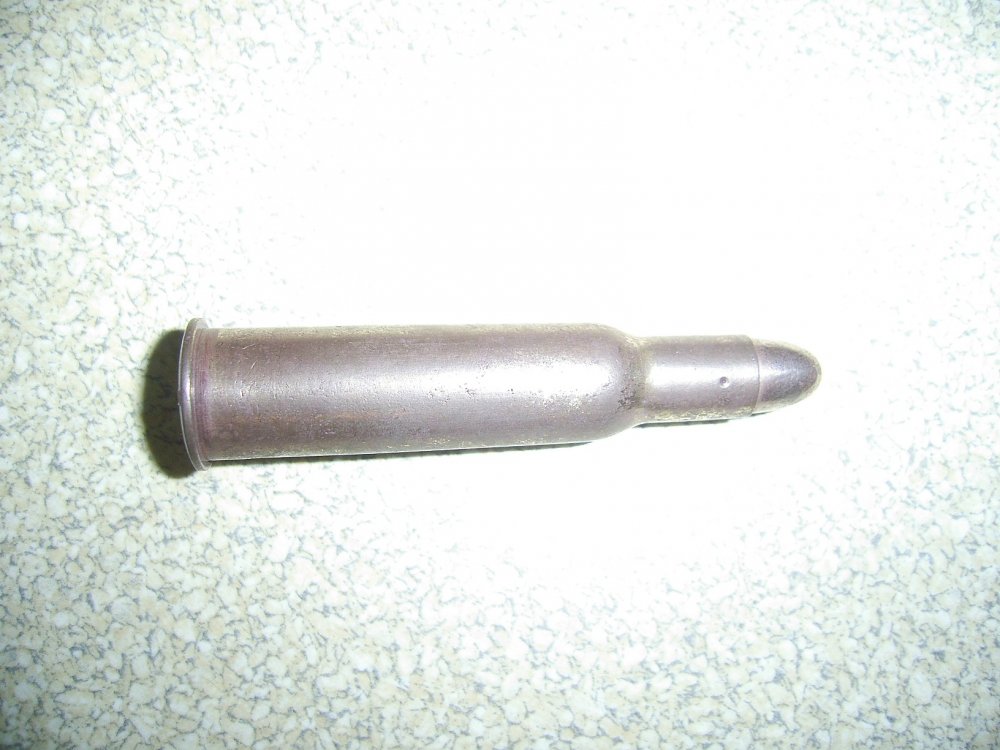

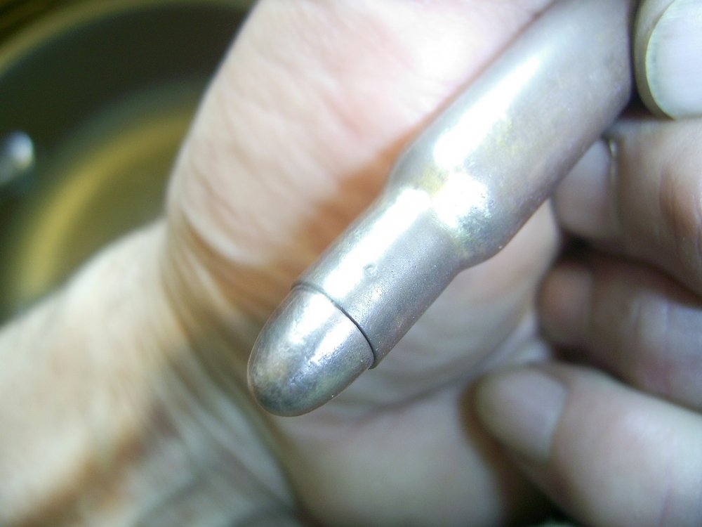

    еще фото PIC_0057.JPG PIC_0058 (2).JPG PIC_0061.JPG не партизаны 100%

    Может просто пулю внутрь забили?

    исключено,попробуйте ранний мосинский патрон хотябы разобрать-там кернение очень хорошо держит,на острых уже не так

    Почему исключено? Утыкание в задний торец ствола при досылке. Явление само по себе довольно распространенное

    и гильза мосина?
  14. Поліщук
    Поліщук General-major
    37
    67
    Всё же думаю что это обычный мосин с тупоконечной пулей,но забитой внутрь.Если разобрать патрон кинетическим молотком,то все прояснится.

    Нічого пуля не деформується, кусачками і пасатижами ломаємо гільзу і роздираємо полоску біля пулі, правда гільзі кирдик буде

    разобрал,оказалась обыкновенная тупая мосинка.действительно загнаная в середину
