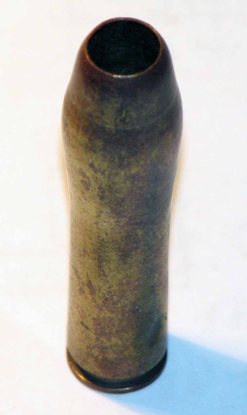

    Здравствуйте! вот поднятая лично гильза(нашел всего две),на немецком"городке".подскажите от чего.по размерам идентична гильзе 7,92.НО она прямая,т.е. нет сужения(дульца),из-за чего в к98 естественно не лезет,но по окраине-завальцовка,как на современных газовых патронах.помогите пожалуйста с определением![​IMG][​IMG][​IMG]

    Возможно "перестрел" из чего-то..

    Для перестрела как-то крутовато.
    Дульце потрескалось бы,
    или разорвалось...
    С уважением GINDENBURG

    ИМХО - затяжной выстрел с параллельной попыткой извлечь задержку рукояткой затвора (пхоже МГ-34).
    Осечка вышла примерно на 6 мм из патронника и "завелась"...
    Часто встречаются с передутой "бутылкой"....

    Хорошая латунь у гансов была ,могла тянутся и дутся сколько хочеш. Мой маузер судя по отсутствию капсуля-костровой. А ваш ХЗ.

    Этот таки в отстреле...

    я их нашел 2 штуки(лежали рядом).полностью одинаковые,настрела рядом не было.одна ушла камраду в коллекцию.придется его огорчить,тем,что это простые дутые гильзы.(мы думали,что это секретное оружие рейха...)

    Прозреваю от качества немецкой латуни. :smile_12:
    Имел дело в основном с нестандартными
    отстрелами отечественных патронов.
    Так у них очень часто трескается горлышко.

    Находил такие же.Тоже костровые.Послевоенные дети жгли.Только не "немцев",а "поляков",с польской птичкой на попе.:D:D:D

    америкашки 1903, 1917 или Мк.14 под .30-06

    были у немцев такие ружейные гранаты так это вроде вышибной патрон для них

    Дык, там (ниже дульца) кольцевой след от первичной (обычной) вальцовки патрона 7,9 Х 57...

    Перестріл 7,92 з .30-06 зазвичай є приблизно таким (нижня):

    При нестандарті дульце репається і у голандців, і у японців...російські - далеко не виключення. ;)

    Трехлины бывают тоже очень и очень!
