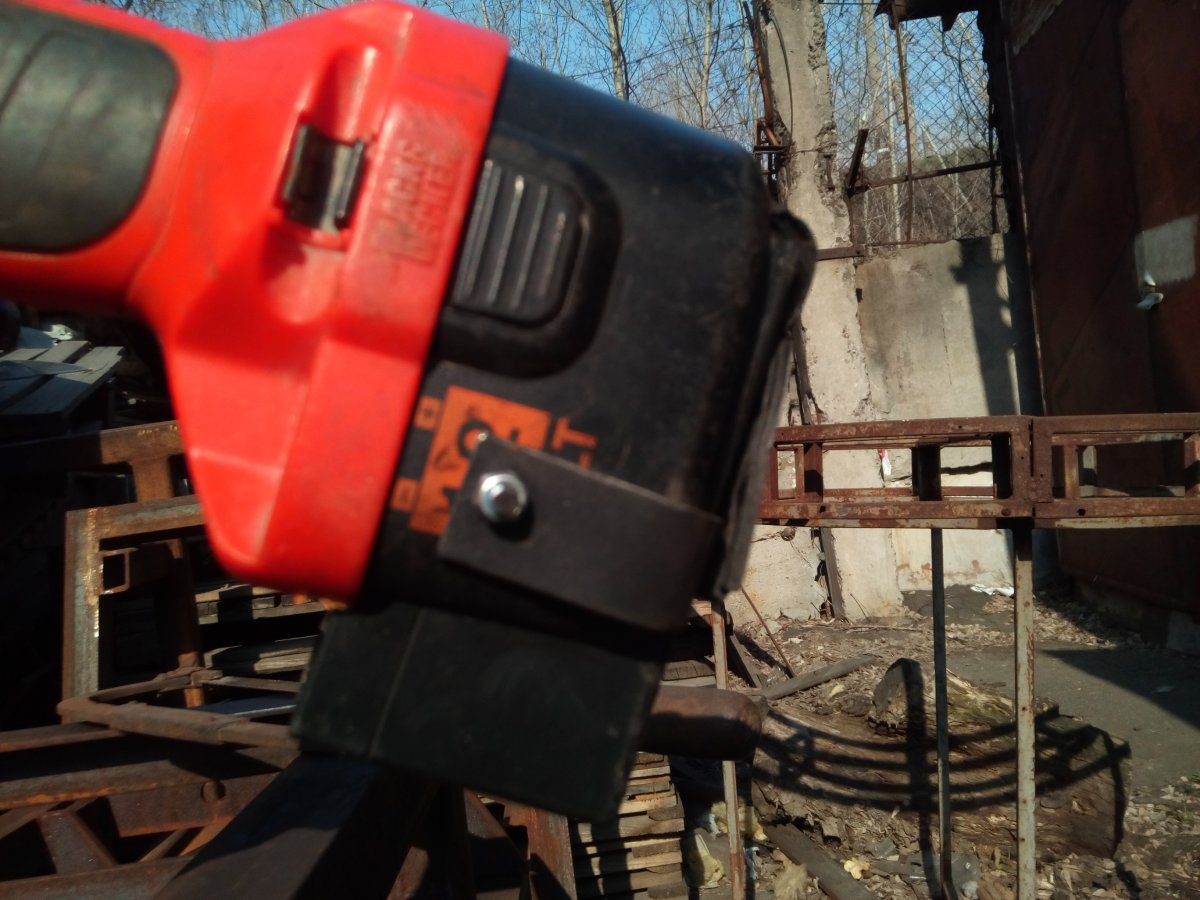

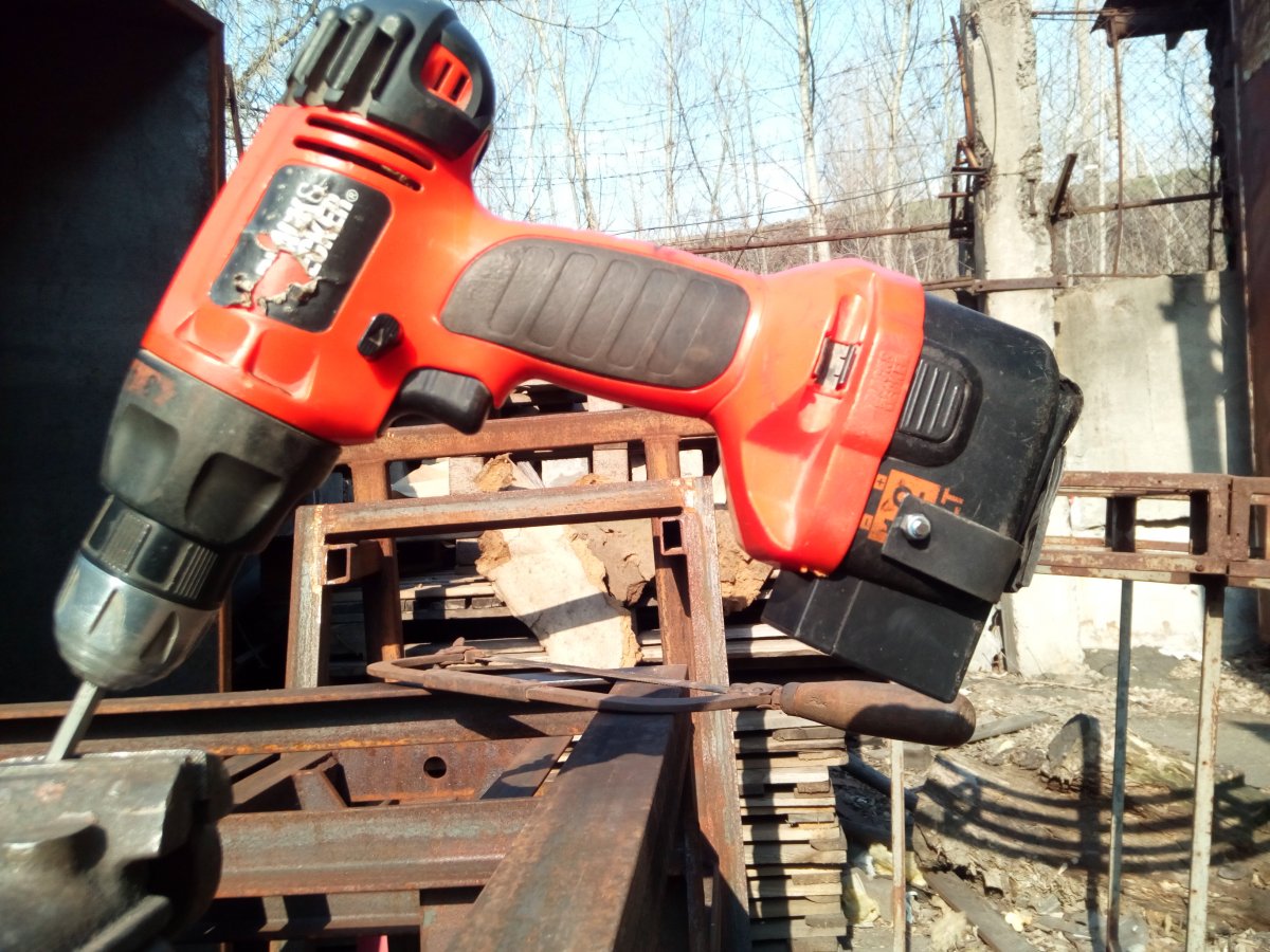

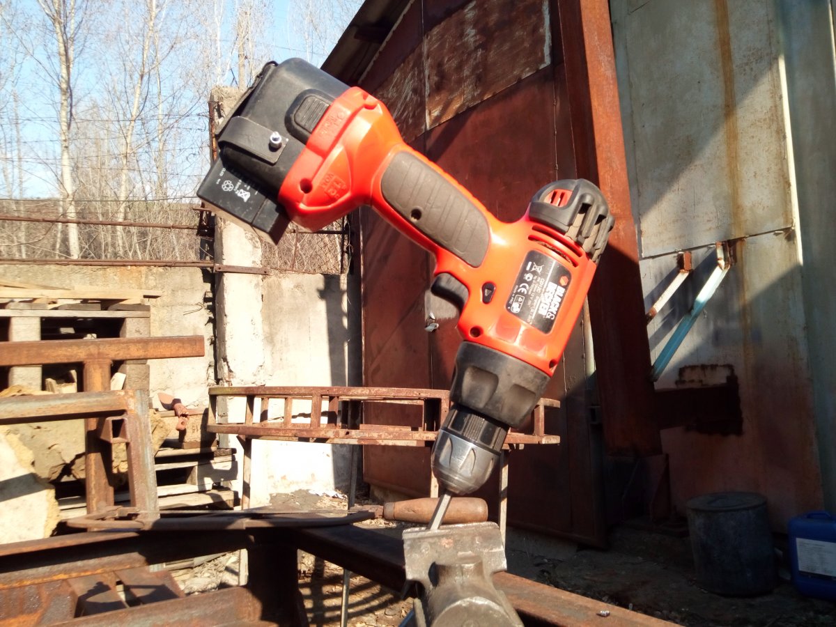

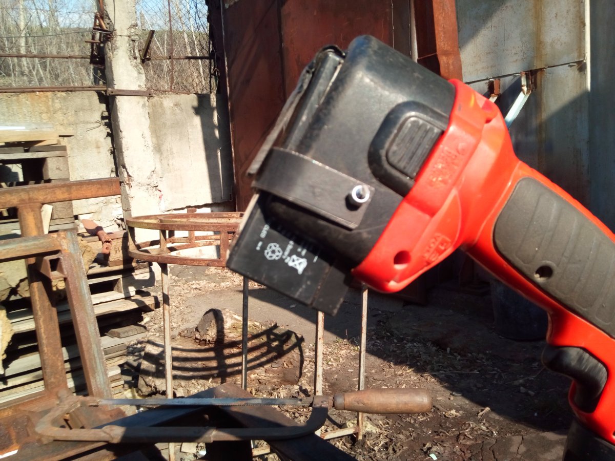

    Как то неожиданно поступила вводная.

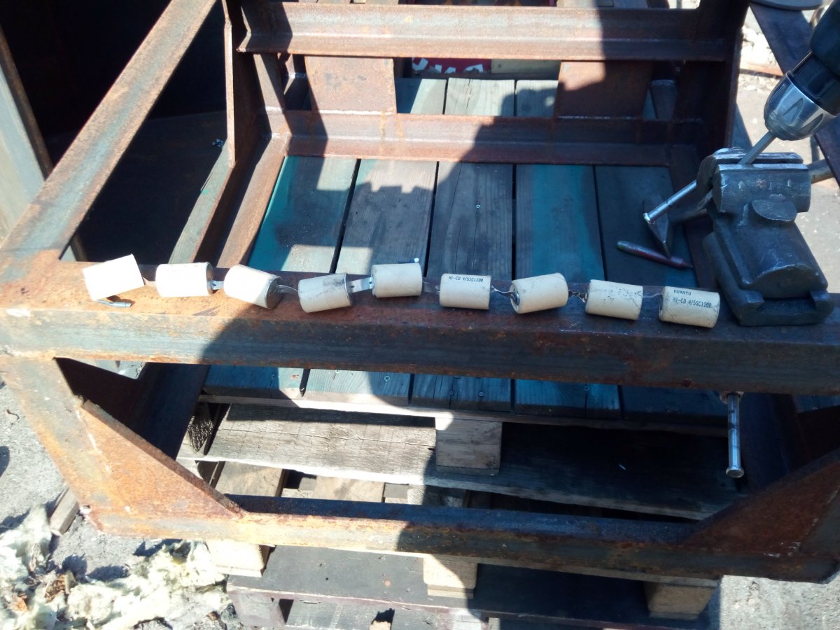

    Срочно заменить аккумуляторы в шуруповерте Black & Decker Которым работал еще "Ленин".
    При вскрытии оказалось,что в нем вот такие дохлые аккумуляторы.
    Так как дело срочное ,то морочить яйца с поиском аналогов нет времени,а еще есть перспектива купить аккумулятор в котором емкомсть не соответствует действительности.
    Даже если заплатить 60 грн за банку нет гарантии ,что там будут написаные 1200 ма.
    А это 600 грн за комплект.
    Даже если купить по 25 грн за банку,это выйдет 250 грн.
    Но ждать неделю покавсе это приедет нет времени.
    По этому мы пошли другим путем.

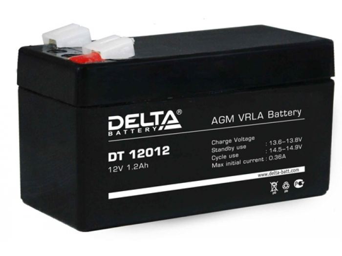

    Был куплен вот такой аккумулятор 12 в 1,2а
    По параметрам,точно такой же аккумулятор ,только свинцовый и другой формы,цена 175 грн.
    Несколько часов танцев с бубном ,и вот вам результат!

    В точно таком-же шурике уже несколько лет назад поменял родные банки NiCd (это формфактор 2/3)
    на такой-же формфактор LiFePo. Они бывают у моделистов (и у них они не пользуются из-за размера популярностью, мне вообще их отдали "за пиво").
    Собрал в родной корпус, только хвост для балансира вывел. Тюринговская (она-же Б6) зарядка у меня давно есть. Напряжение хранения получилось не 12, а 13.2в - как шурик работает хужее, но как нискооборотная дрелька - бомба.
    Работает уже лет 6. До сих пор тянет 10-е сверло в изделиях типа железная дверь на ура.
    8 банок по схеме 2 по 4.
    Из плюсов вес меньше свинца намного, что важно при работе со стремянок.

    Подобную замену на 1,2ач свинец произвел год назад.
    Не очень доволен. Думаю перепаковать под литий или иже, нет нужного ресурса и мощности.

    Я не претендую на то ,что я первый придумал,
    идея на столько элементарная,что ее могут придумать паралельно несколько человек.
    А вот опубликовал это, да еще с фотографиями и на Райберте ,Я!:D:D:D:D:D

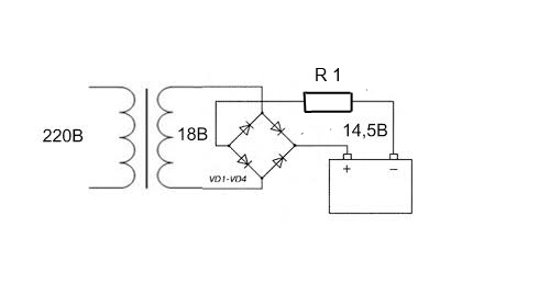

    Чисто из любопытства разобрал зарядное устройство.
    К стати почему не захотел 18650 литиевый,-ломало делать контролер зарядки.
    Да и по цене 100 грн за банку ,не укладовался в поставленную задачу.
    Так вот в те годы Black & Decker не морочил себе яйца с созданием каких нибудь сложных зарядных устройств.
    там был обычный мост и ограничительный резистор и все!
    Даже светодида нет,правда на печатной плате место под него есть,но не впаяли.
