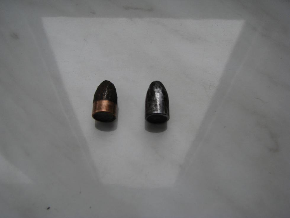

    волялась у меня горсть ржавых, даже скорее гнилых, парабеллумовских патронов
    при изъятии из них пуль обнаружел, что две нетакие как все
    они оказались цельнометалические (нормальные состоят - обмеднённая стальная оболочка внутри сердечник залита свинцом)
    снаружи они были ржавые и неотличались от других, но карозия оказалась поверхностной о лехко счищалась
    сперва несколько раз ударил по одной молотком - плющится,
    потом разломал на сломе стуктура метала напоминает чугун или силумин
    подумал может какой нить сплав олова или свинца, нагрел до красна - неплавится
    попробовал магнитом - прилипает
    весит 6гр., нормальная весит 6.4гр.
    из чего интересно они сделаны???
    на фото справа

    Pist.Patr.08SE, SE = Sintereisen. Из железа, безоболочечная. Порошковая металлургия - спекание или перссование порошковой массы на основе железа.
    Следует отметить, что 6,4 г - вес нормальной 08mE, т.е. со стальным сердечником.

    Порошковая металлургия - спекание или перссование порошковой массы на основе железа.и добавлением графита;)

    а почему они ненашли широкого применения?
    ведь пологаю технология изготовления вероятно впроще, сталобыть и дешевле
    причём однородная пуля идеально сбалансирована
    по всем параметрам я думаю они неуступают обычным (разве что на 0.4гр. легче)

    Могу предположить что такие пули сильно изнашивают ствол и обтюрация у них хуже чем у обычных.
    Я тоже находил такие пули, у меня есть с нарезами.

    В коечной фазе войны, под закат Рейха гансы мало думали об увеличении износостойкости стволов и обтюрации... Вся промышленность была переведена на производство эрзаца, не успевали заводы поставлять боеприпасы, удовлетворяя потребности фронта...

    Из-за низкого веса такой пули (5,8 г) у оружия часто не работала автомматика, а нарастить вес за счет удлинения пули было уже некуда, она и так самая длинная (на мм длиннее штатной).

    точно длиннее, а моя весит ровно 6гр. (взвешивал аптечными весами)
