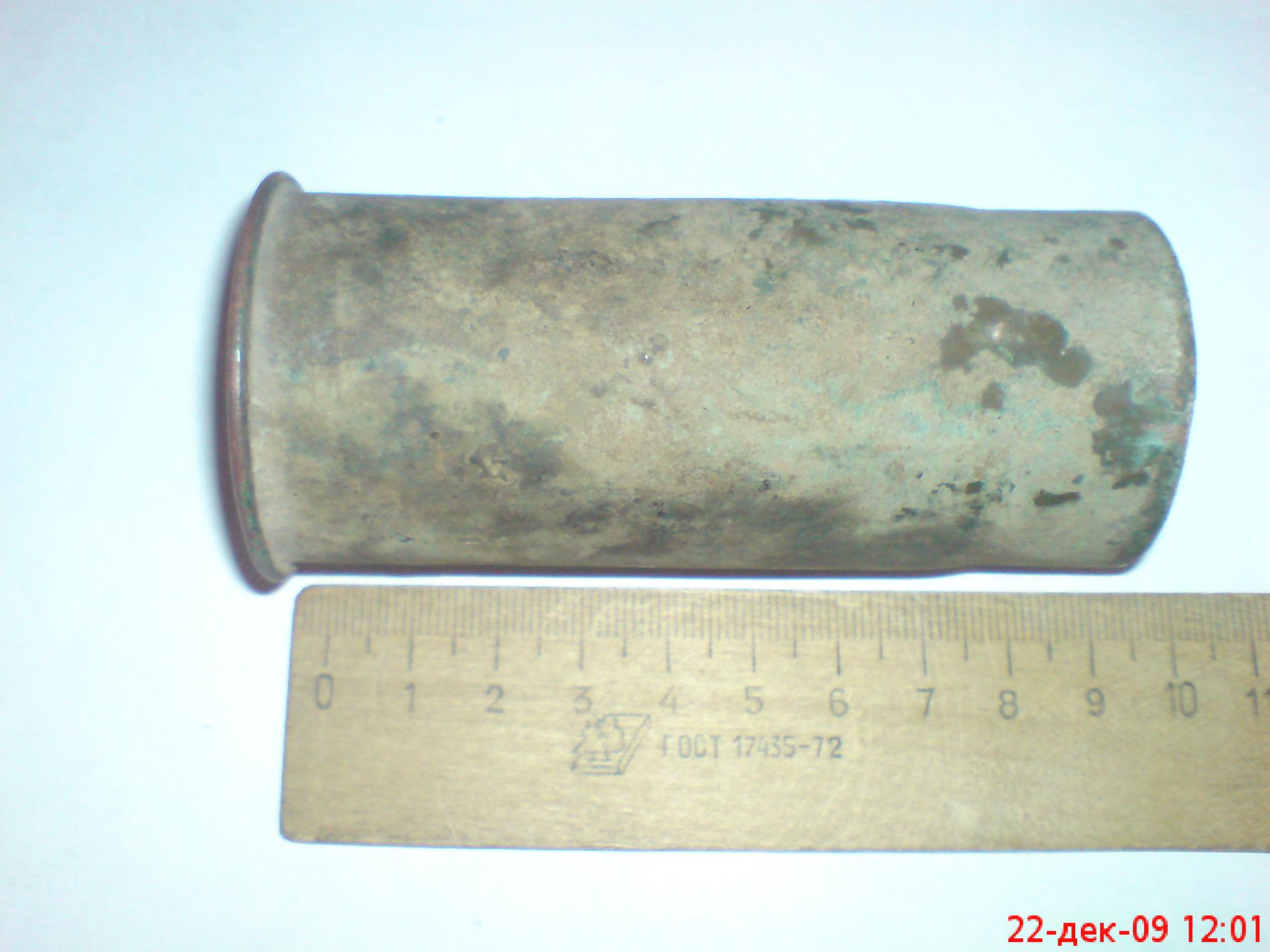

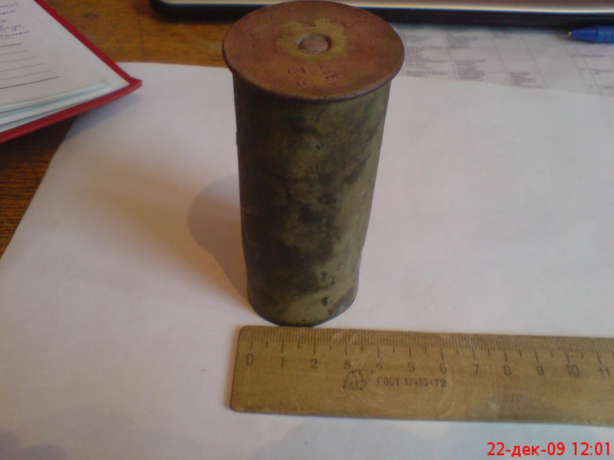

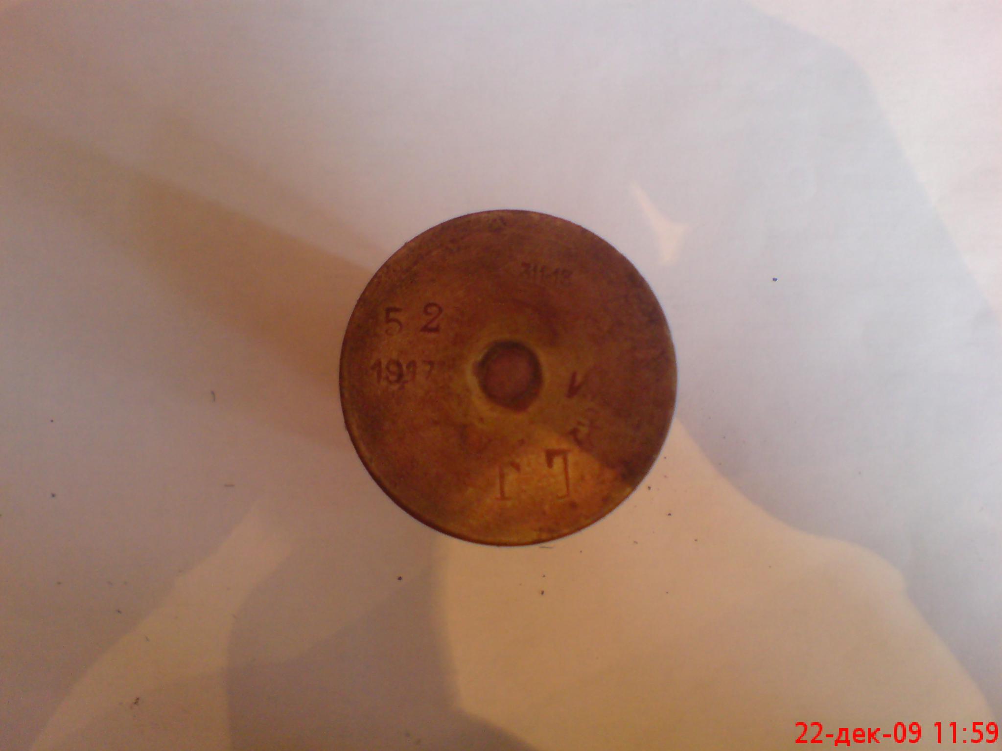

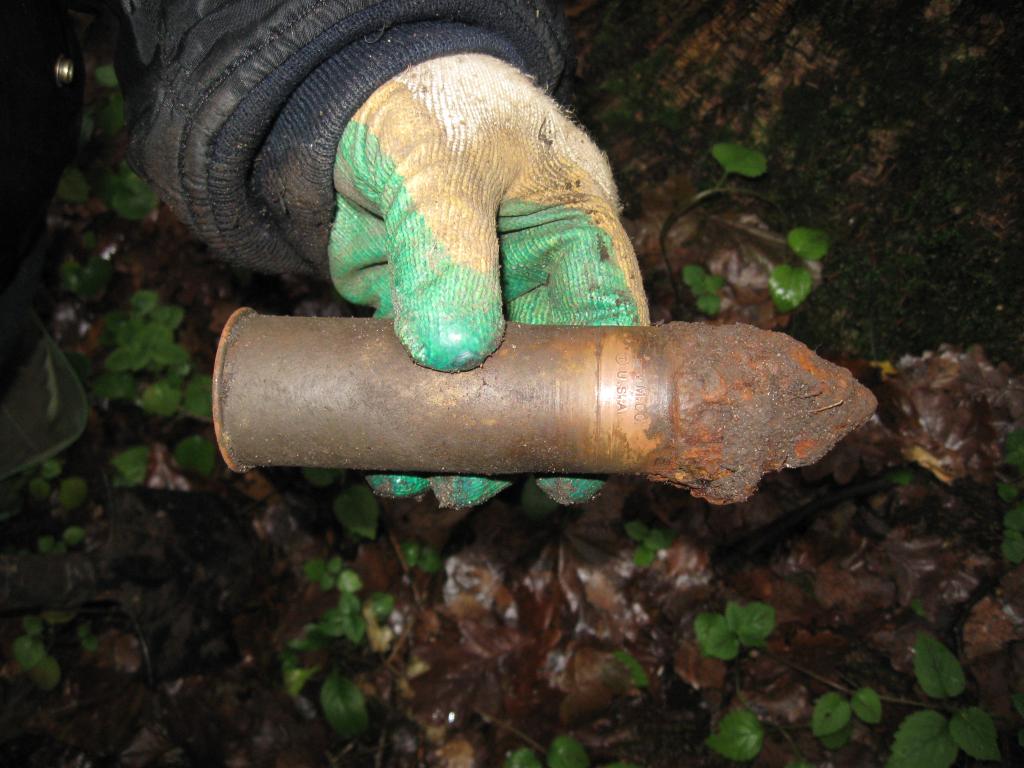

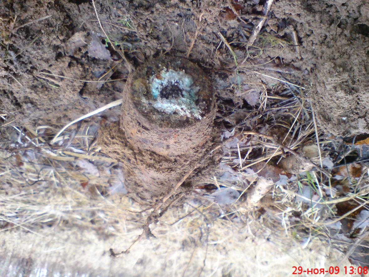

    Подскажите плиз, что это за гильза и для чего она применялась во время ВОВ. Так же выложу остальные находки, но так как они на боевом взводе были закопаны на месте.

    Спасибо большое)))) Интерестно, что она делала так далеко от моря?

    На танках еще устанавливалась, Т-18 например.

    все мне снится такой Гочкис.....собрал 57-ерок ....но малокалиберные пушки с ПМВ --меньше 57-ми ...у меня нету---а хочется бли...:smile_5:

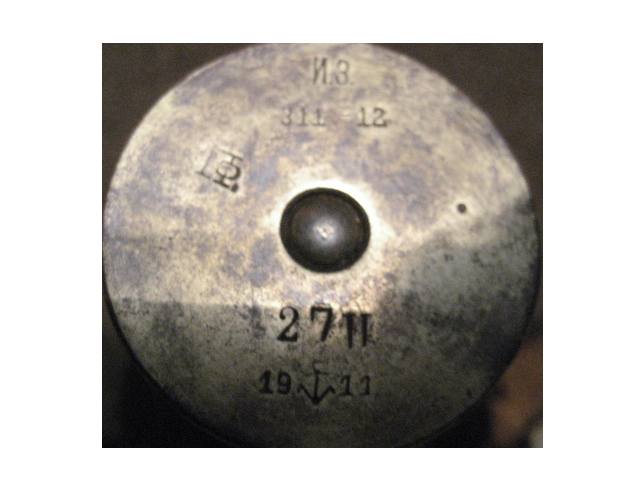

    Мне тоже как-то попалась необычная гильза. По геометрии точно как Гочкис 37x94 R, однако моя короче, ее длинна 79 мм.

    Привет Миха---я не удивлюсь -если окажется что твоя гильза -укорочена с целью,а не заводской выпуск с этой длины которой ты установил...
    вот идентичные:
    http://ww1.milua.org/images/37mm_mclean06.jpg
    пушка:
    http://ww1.milua.org/R37Macleana.htm
    а Вот и сдесь обсуждалась подобная:
    http://www.trizna.ru/phpBB2/viewtopic.php?t=35779
  9. M I H A
    M I H A Feldwebel
    694
    КИЕВ
    Возможно моя гильза действительно обрезана, но тогда можно точно сказать, что изначально это была 37x94 R а не 37x137 R. Еще надо отметить, что на моей гильзе отсутствует указание на год производства.

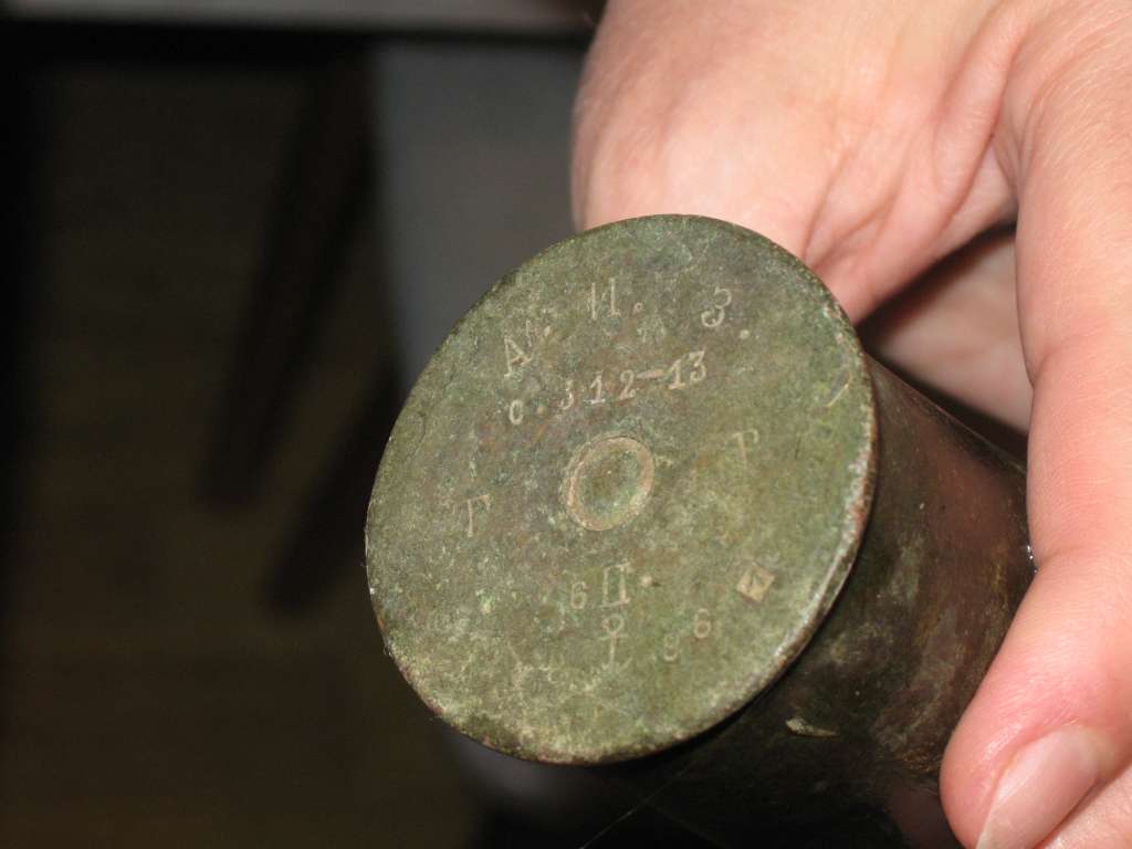

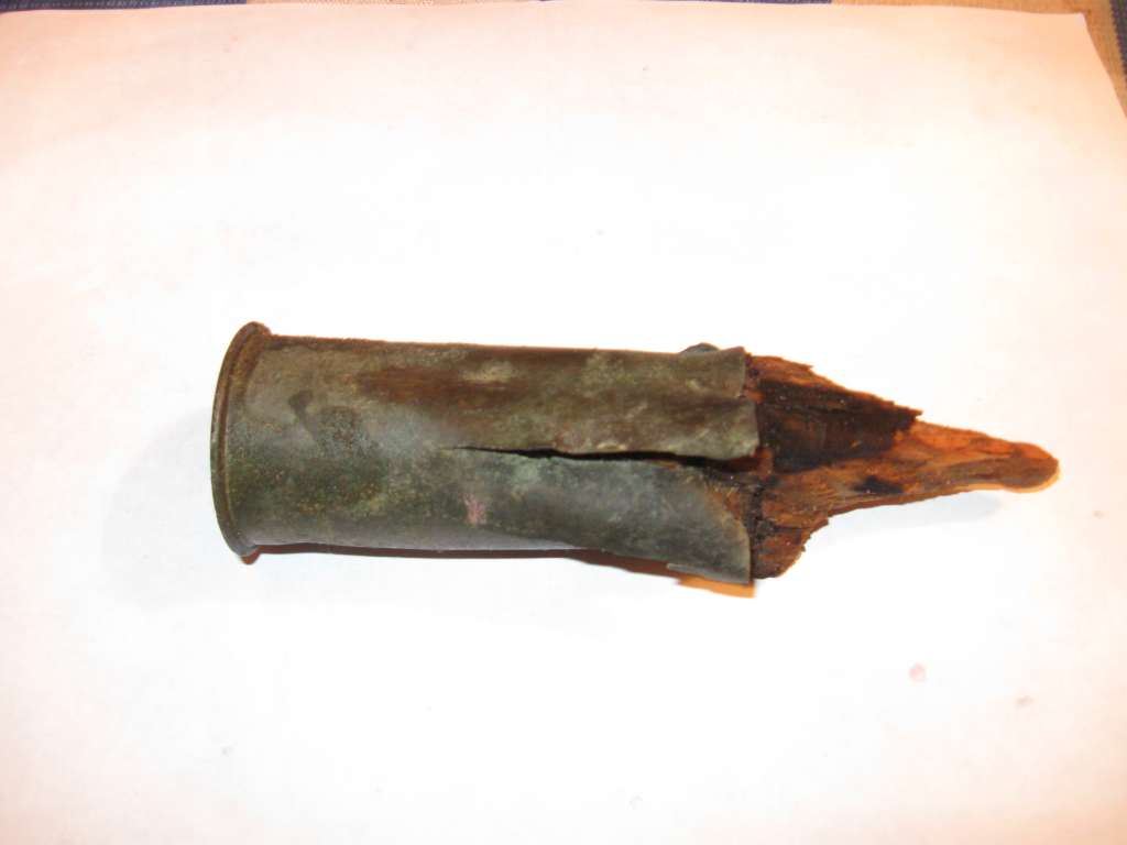

    Разрешите поучаствовать в теме. Тоже недалеко от Калуги нашли такого малыша. Фото донца гильзы плохое получилось (не очистили), но проглядываются буквы И.З., что перевожу как Ижорский Завод, плюс есть якорь. А вот снаряд сам пендосовский, переснаряжали значит.:)
    И в прошлом году, можно сказать в одном районе, нашли такую же раскуроченную гильзу (сук дерева разорвал), только датировка 19 века и буквы А.И.З (Адмиралтейский Ижорский Завод). Жаль что не целая. Собственно благодаря Вашему обсуждению теперь хоть знаю от какой системы данные вещи.:smile_12:
