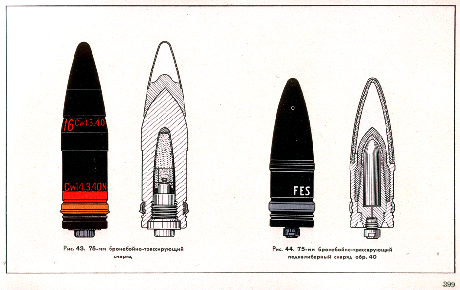

    Первый - наш 76 мм бронебой, с донным взрывателем (притом, кажись обломанный) и баллистическим наконечником. P2205656.JPG P2206053.jpg Второй схож на 75 мм немца БТ рис3.jpg

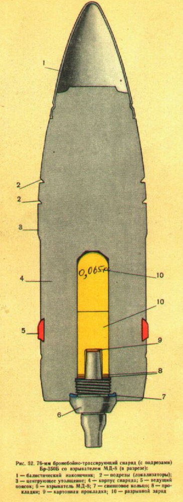

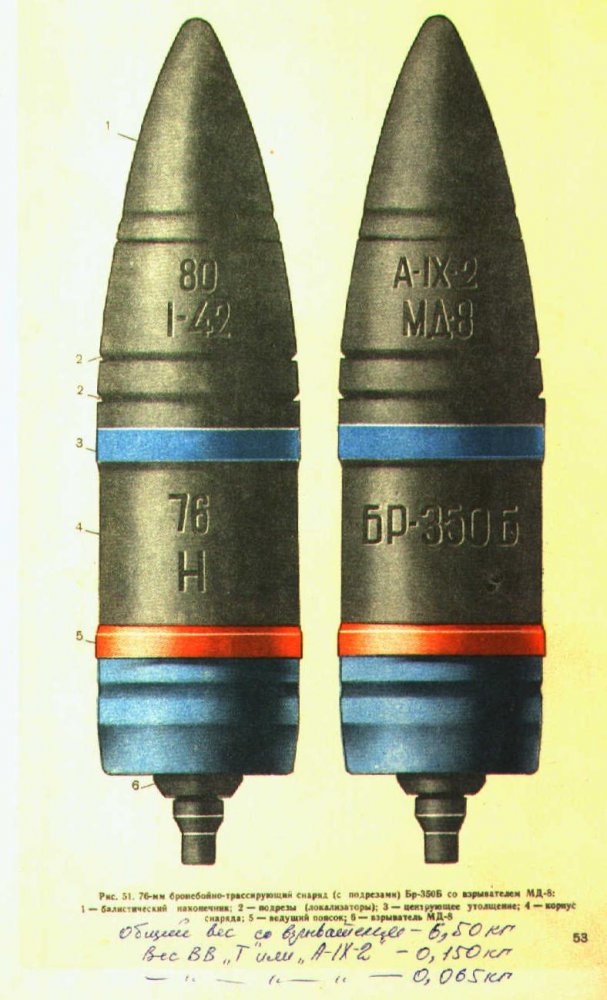

    Первый - да 76-мм бронебой. Не факт что 350Б, может быть 350СП, а там вновь два варианта - либо МД, либо трассер. Нужно ЧЕТКОЕ фото дна. По второму -

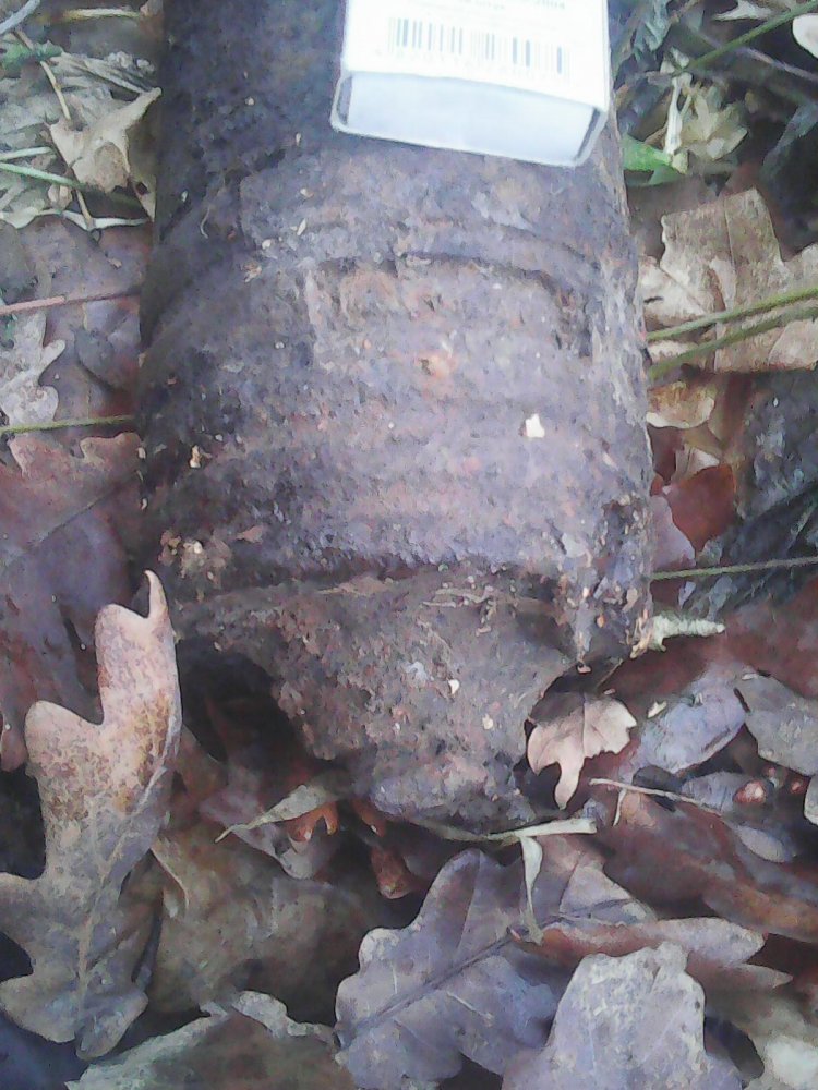

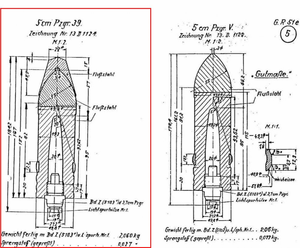

    Ну это Вы загнули...Коробок размером 4,9 см (прибл. 5) на 3,6 см (прибл. 3,5). А ширина по пояску соответствует длине коробка на фото. Так что 5 см. немецкий бронебой. Думаю ЭТОТ (балколпак просто отгнил), но нужна точная длина находки и всё сразу станет ясно. А вот по третьему - согласен тянет на 75-мм немецкий бронебой. Ну что еще можно добавить - все снаряды прошли ПРИНУДИТЕЛЬНОЕ извлечение из гильз. В немцах донники и ВВ на месте.

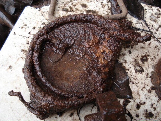

    Найдены на месте взрыва арт.складов, там много всякой рвани, куски гильз и т.д

    МД пищит практически не замолкая ,сам иногда бывают на таких местах.Любимые находки донца разорванные от гильз ,на пепельницы братве на расхват.
