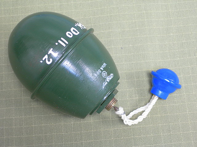

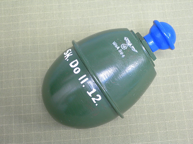

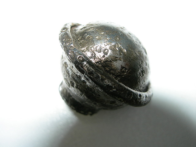

    Не бог весть что получилось...
    Ok!

    Закрутка по-моему слишком яркая, а так цвет хороший.

    ЯРКАЯ! НО РАБОТА СУПЕР!

    Хм...
    Крышка запала на самом деле темнее.
    На фото так вышла.

    Замечательная работа , по моему !!!! А колпачок не очень яркий , По моему это просто так отсвечивает .... Не могли бы просветить , как и чем вы делали птицу и надписи ???

    Клеймо военной приемки делал штампиком (на компе нарисовал и заказал в мастерской). К сожалению, четкий оттиск не выходит из-за отсутствия краски нужного качества (именно белого цвета, типа типографской)
    А нижняя надпись - трафарет (поспешил маленько)

    Работа на пятёрку! Расскажи как основной цвет подбирал?...

    Основной цвет подбирал в автопокрасочной мастерской, по остаткам родной краски.
    А так вот оно было...

    Уважаемый NEMAN.К сожалению не имею навыков рисования не компе. Можно выложить эскиз штампа приемки,если не сложно? заранее благодарен.

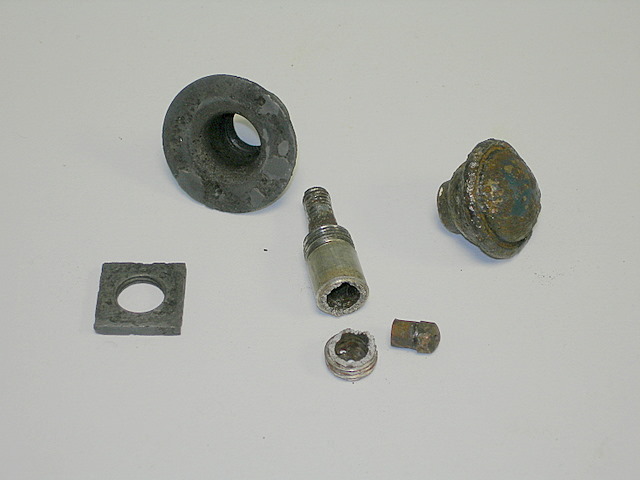

    А вам было бы не сложно выложить фото "этапов большого пути"? Если есть конечно.

    Вот, что нашел...
    Картинки штампа военной приемки подходящего формата пока не нашел.
    Найду - выложу.

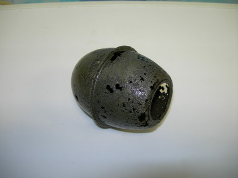

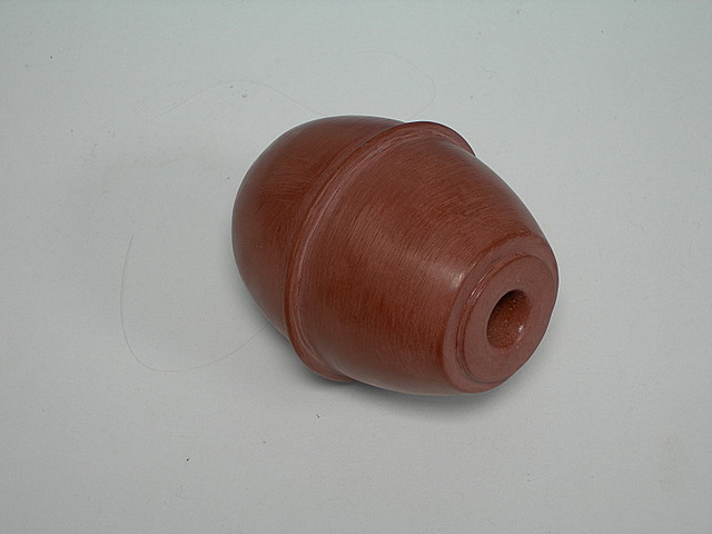

    а металл собственно "яйца" это пайка или что то др.?

    Хм...:) Что-то не пойму чем дырки заклеивали? эпоксидка?

    а мне кажется взрывак надо в более светло-голубой окрасить, слшком интенсивный цвет, там был менее яркий.

    Цвет колпачка взрывателя на самом деле немного другой, "срисован" с оригинала.
    Металл корпуса восстанавливал подклейкой изнутри пластырями из кусочков синтетической ткани, промазанной композитной быстрозатвердевающей шпаклевкой. После укрепления стенок, поверхность выводил той же шпаклевкой. Затем залил внутрь эпоксидку и вставил запальный стакан.
    Картинка штампа военной приемки - не совсем подходящий формат. И, полагаю, слишком намельчил,лучше подробностей поменьше - наносит легче будет.
