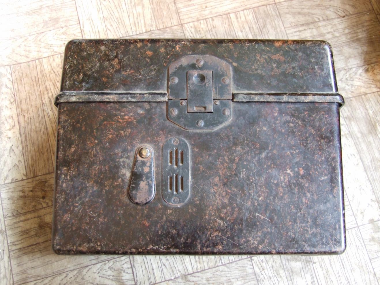

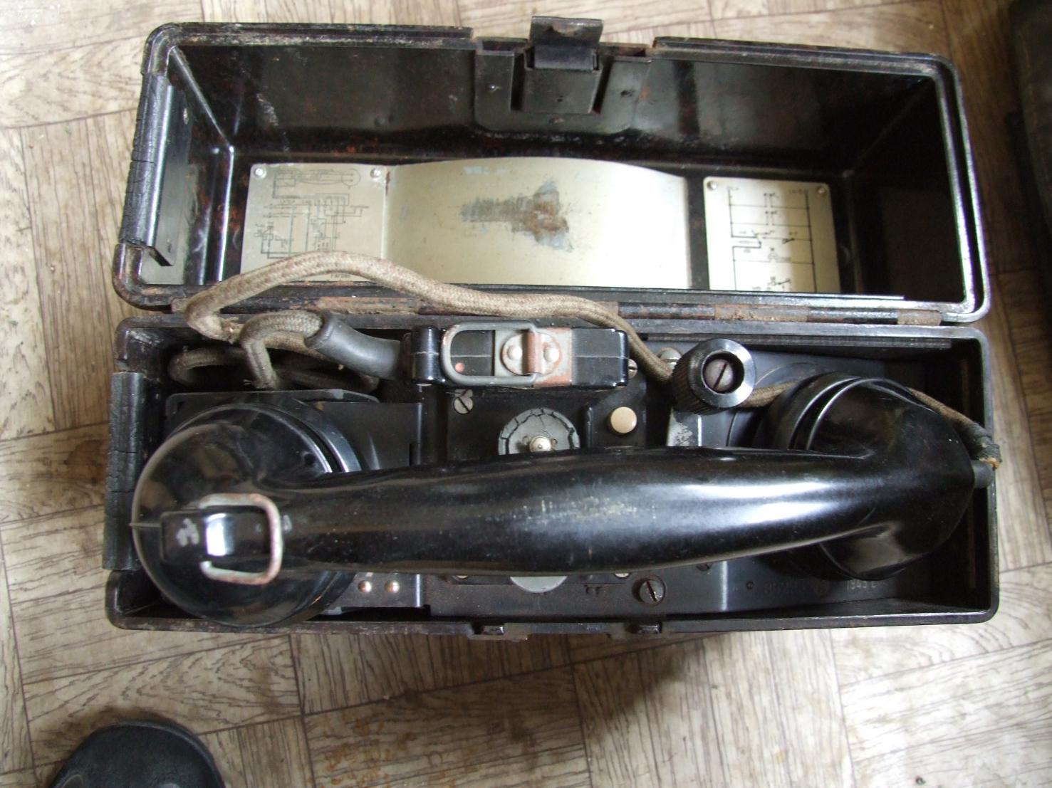

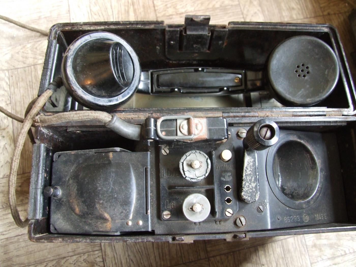

    вот такой аппарат нашелся, как проверить на работоспособность?

    Фото не очень и знание языка. Там вижу есть схема подключения. Должен быть переключатель ЦБ- МБ. Центральная батарея -местная батарея.Переключить на МБ. Посмотрите няпряжение батареи, понятно без перевода. На телефонной ручке клавиша есть??? Ставите батарею , подключили , нажали на клавишу и "подулули" в трубку. Есть " продувание" -хорошо, нет -не работает. Ручка- крутилка вызывать другой телефон.Подсоединили провода и ТИХОНЬКО крутнуть ручку. Если провода "пощипывают" хорошо вызывной индуктор работает. Напряжение индуктора 60 -70 вольт. С уважением Александр.

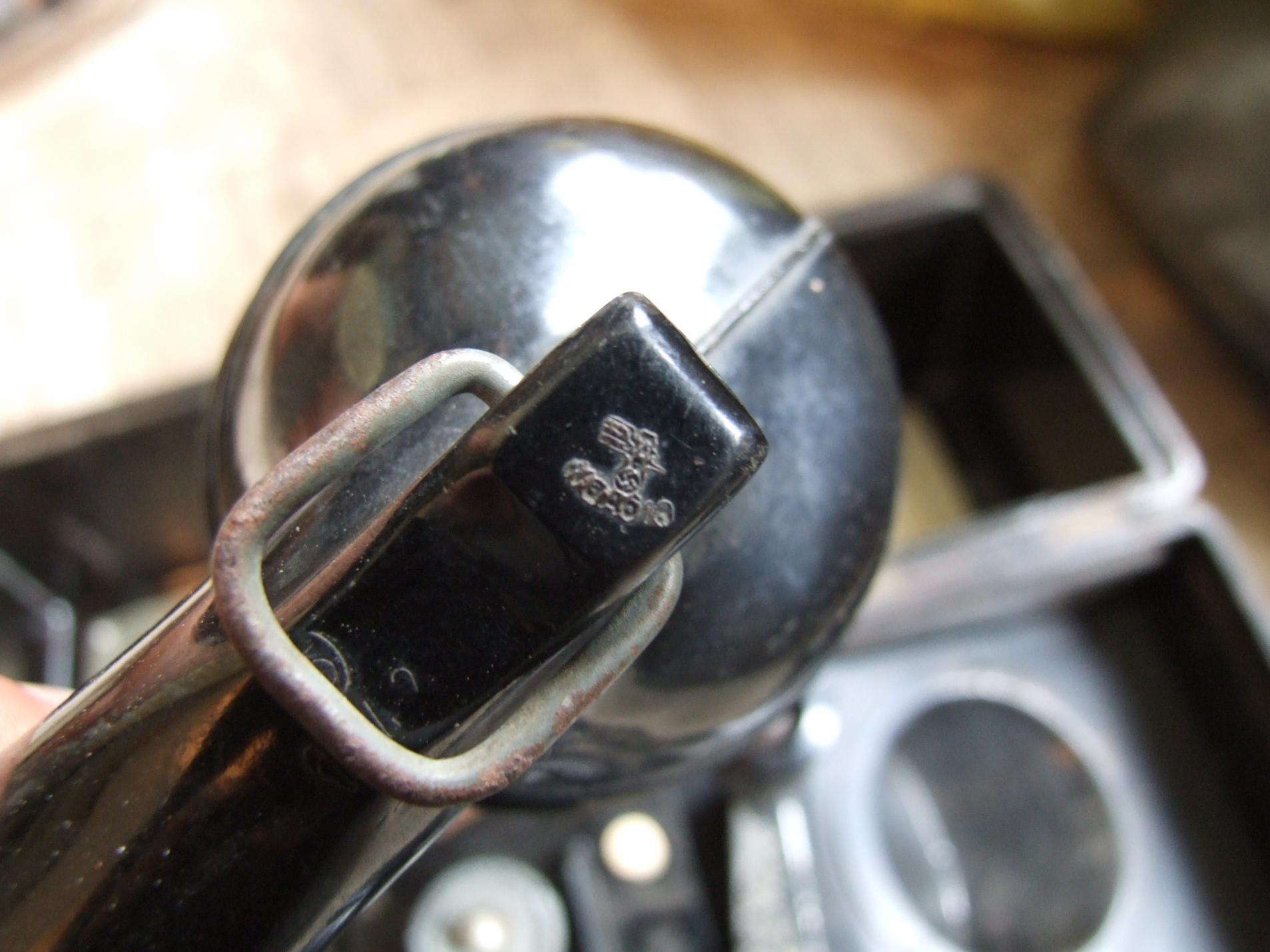

    на моём кнопка есть, провод на трубку может быть перебит, если не заработает стоит его проверить, у меня на уна и 42 такая проблема была - думали не рабочий - заменили трубку и аппарат ожил

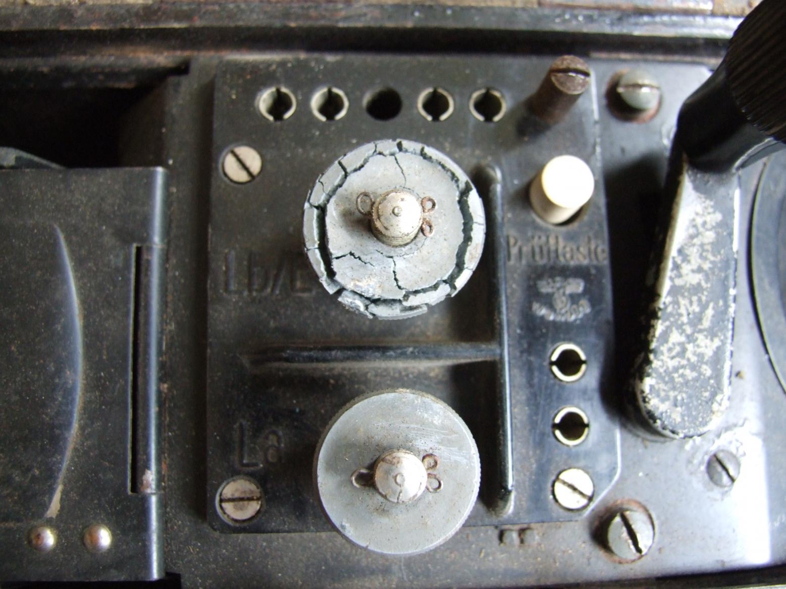

  10. трамбиоли
    трамбиоли Leutnant
    Вот и кнопку на трубке видно.Где трубка ложится- крышка с ручкай, там должна ставится батарея. Посредине две здоровые кнопки с пружинами- там должна подключатся "линия" , связь с другим телефоном. Посмотреть бы на месте)))
