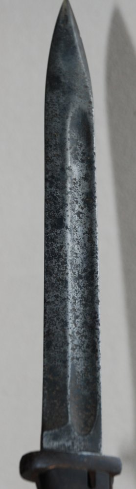

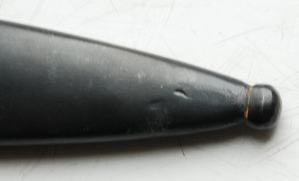

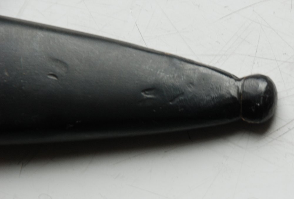

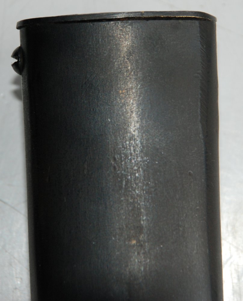

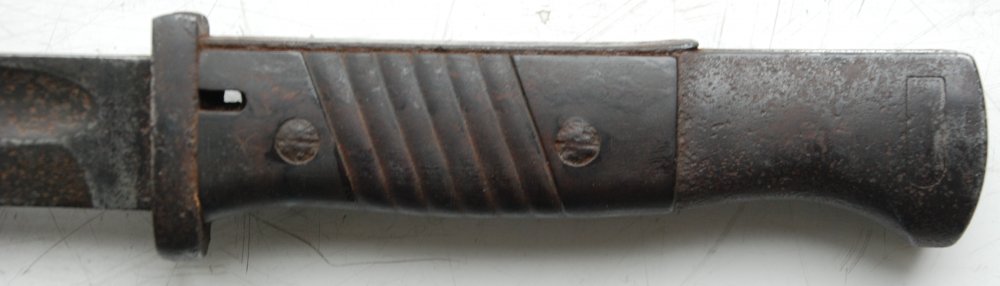

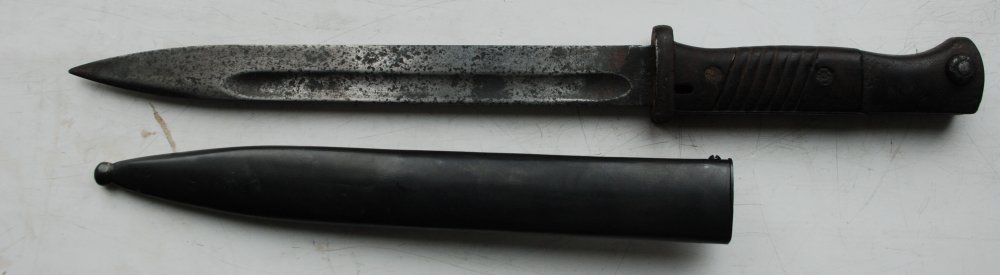

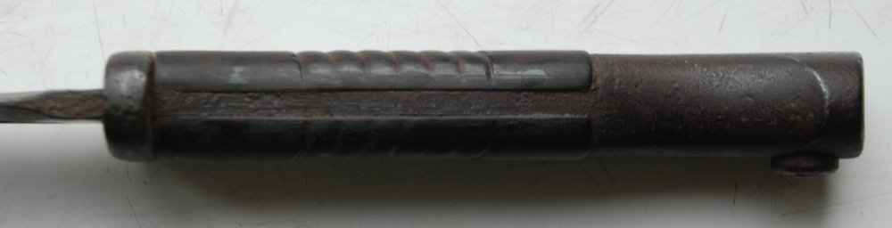

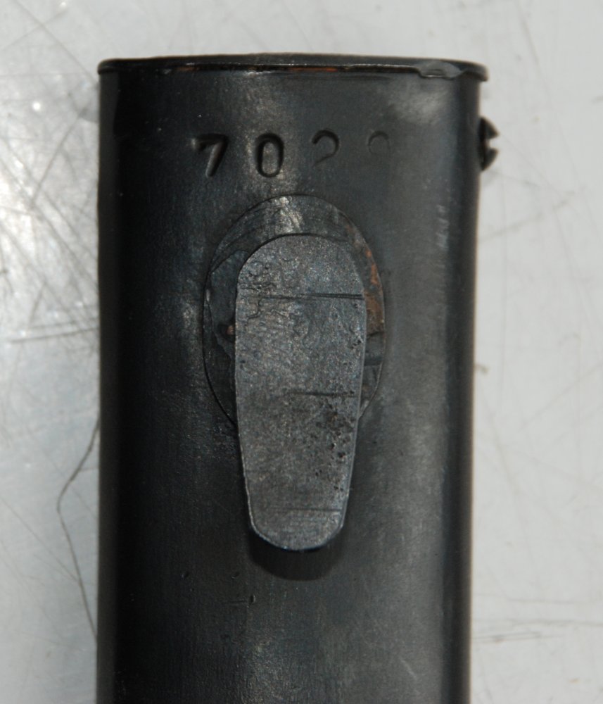

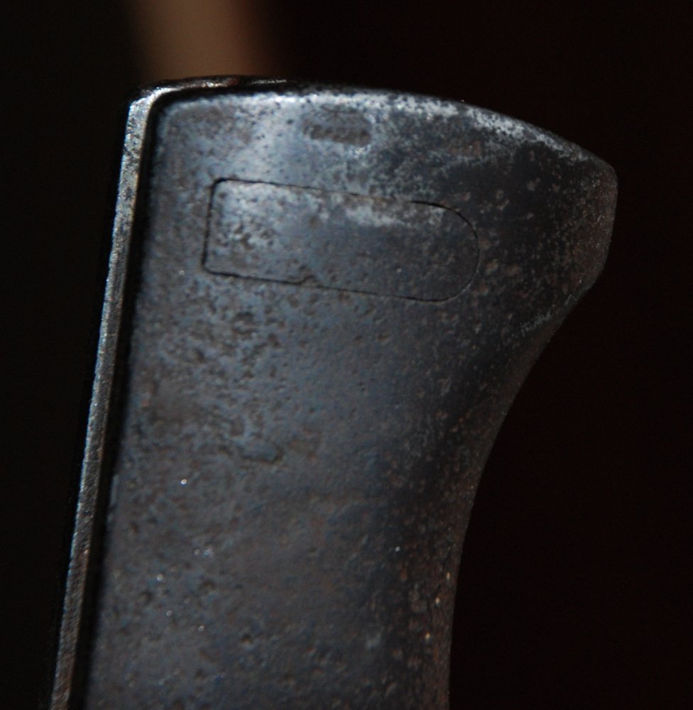

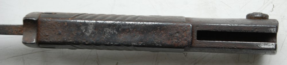

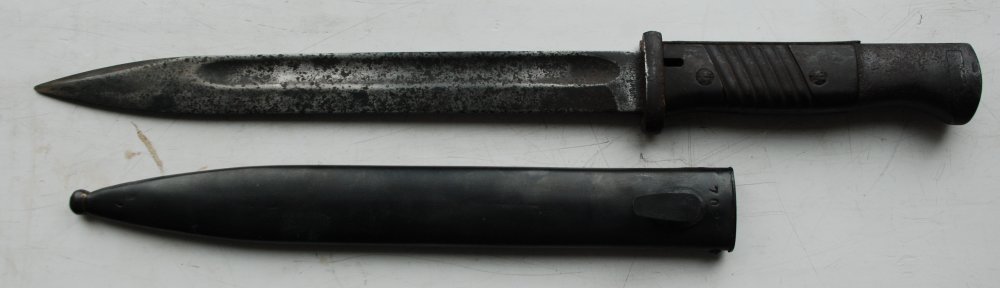

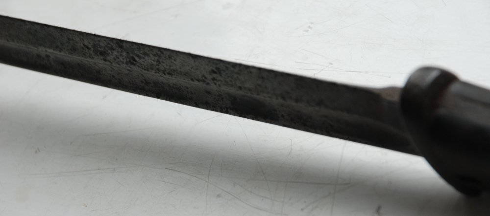

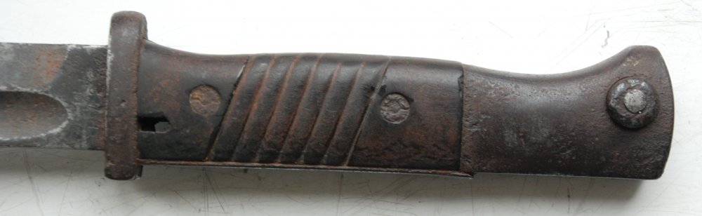

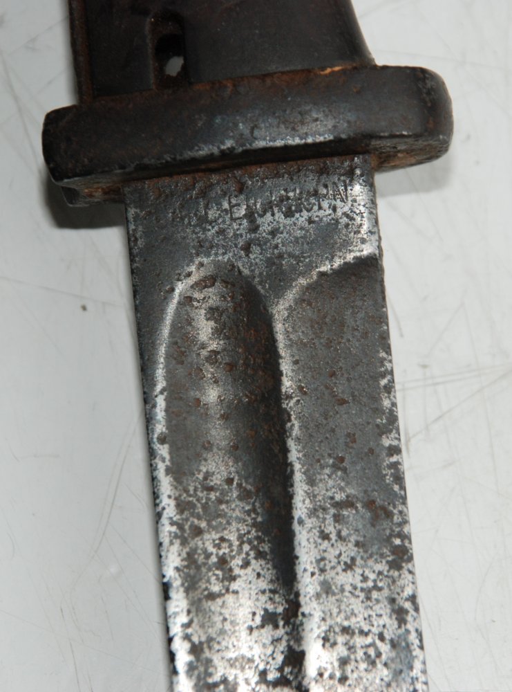

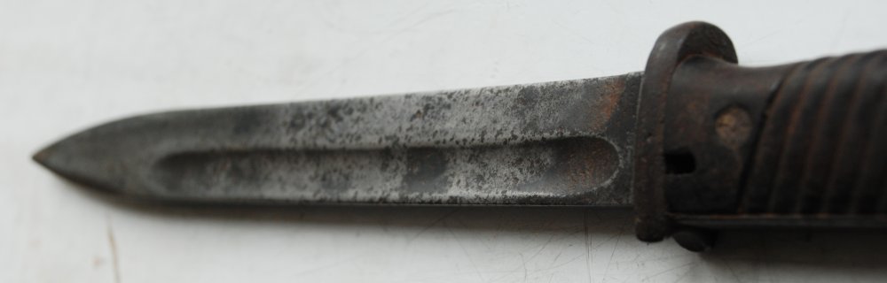

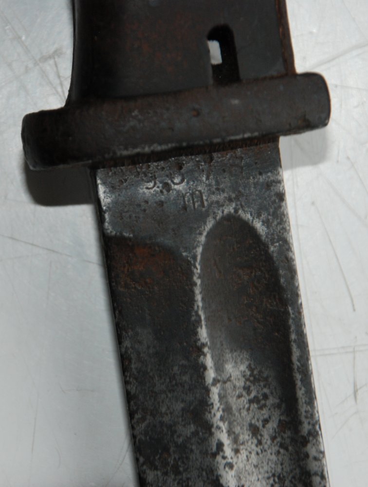

    Здравствуйте, стал я обладателем вот такого сборного комплекта, хочу узнать все по нему.
    1. аутентичность и соответствие штыка и ножен (историчен ли комплект)
    2. датировка и производитель (клейма снял, насколько возможно)
    3. на зацепе ножен проглядываются риски, зачем они?

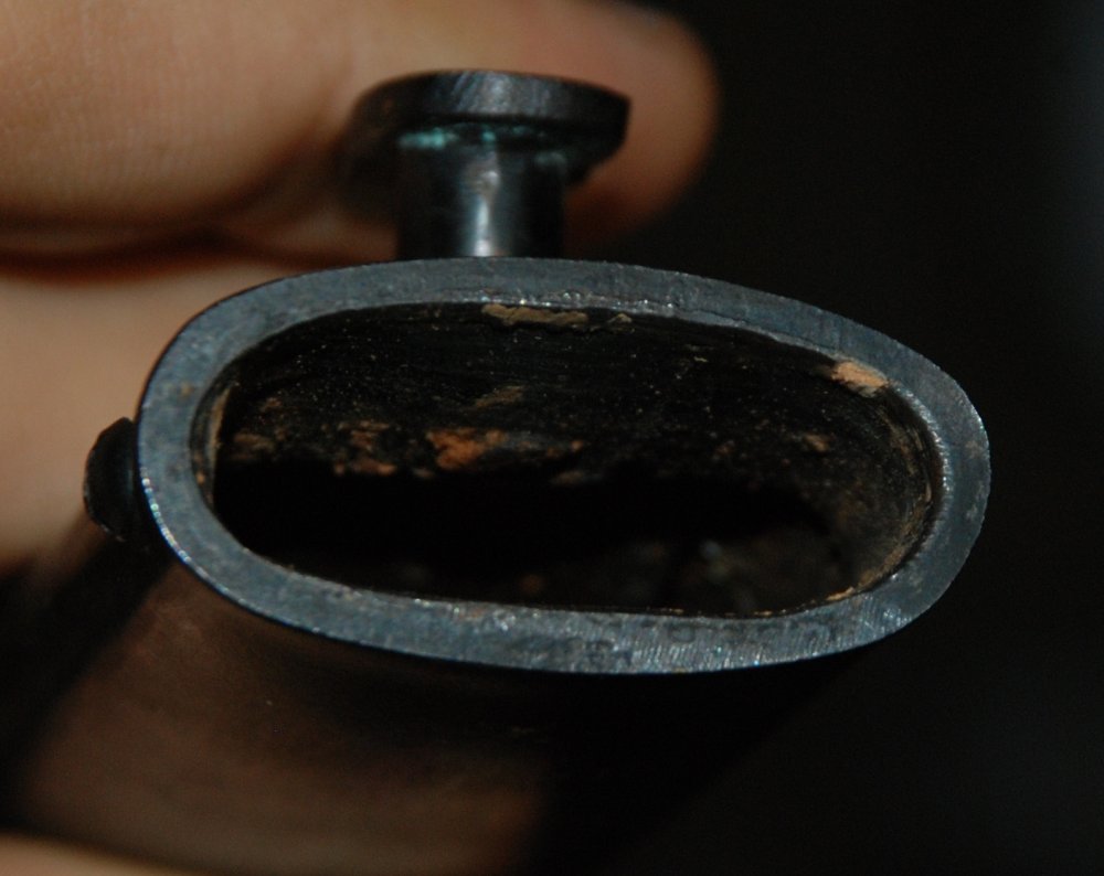

    4. ножны внутри покрыты налетом (на фото видно), при хранении клинок может испортится, прошу совета по чистке.
    5. какую жабу надо прикупить для этого ш\н, с хлястиком или без? (не силен в этом).
    6. примерная оценка стоимости предметов.
    С ув.

    По цене в районе 500 - 600 гривен. Не парник, но ножны и штык друг другу подходят. Ножны по ходу реставрированы, так что добавтье внутрь немного солидола и сохраните, что осталось... Подвес можно и с хлястиком и без, на любителя. С наступающим Вас

    Styk dumaju uze v plochom sostojanij, realno Carl Eickhorn, vozmozno 38 ili 39 god, poka videt na klinku u gardy, nozny mne nenravitsja, repro ili totalnaja peredelka.Vint nechorosij.

    Добрый день.Очень много информации на сайте по востоновлению.Как вариант можно закинуть в уксус.Я свои ножи так отмачивал.Способ прост и эфиктивен.

    images.jpeg Не надо ни чего с ним делать,тем более в уксус,оставьте штык как есть,всё равно вы с него уже конфетку не сделаете.По цене 100 стоит,Ни в коем случаи ни чего с ним не делайте,только будет хуже,купите такую штуку и обработайте ней свой штык.

    не парник, до 600 грн

    Ножны и правда очень уж "странные"...
    Даже если предположить, что "реставрат", то зацеп и винт, как минимум, не родные...
    За что там 600 грн.? :confused:
    Антураж, даже год на обухе не читается.

    Даже предпологать не нужно-ножны реставрировались.Уксус убивает предметы безвозвратно.По цене сложно сказать(на рынке два дурака)Видел как предметы в хужем состоянии уходили гораздо дороже чем 600грн.(и наоборот)
