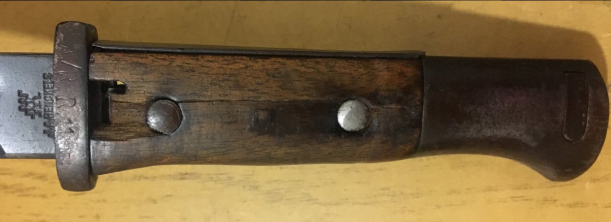

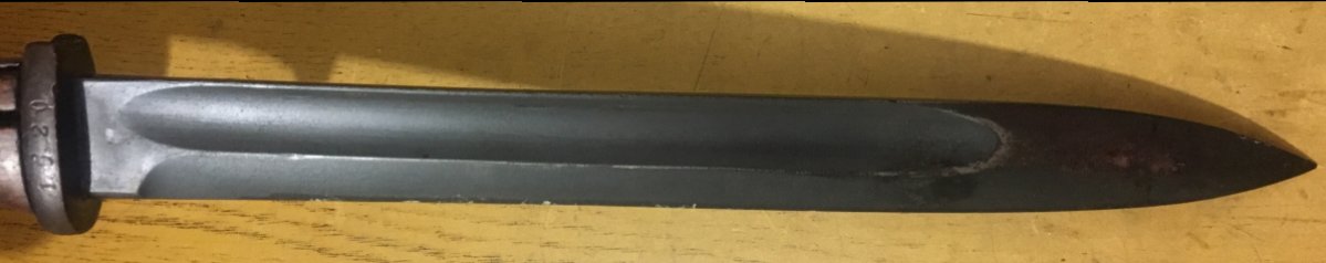

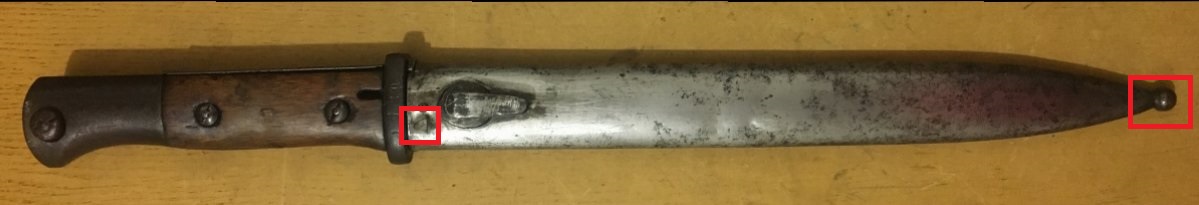

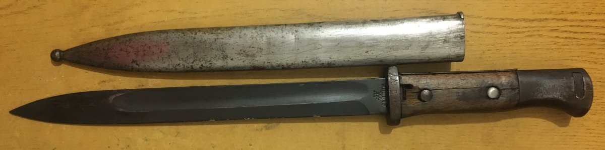

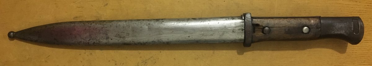

    Доброго всем ! Подскажите примерную стоимость данного предмета .Ножны от поляка -скорее всего . длина клинка 25 см . небольшая утрата по деревянной накладке . Думаю .что точенный - но аккуратно . Всем за ранее признателен . Оценка предпродажная . С ув .

    Далеко от линии Арпада
    Не надо было чернить...Начните с 1500-1700.Удачи!:beer:

    Ткнуть 10 раз в песок и нет того чернения :), покупатель может сам єто сделать.если захочет-а так предмет лучше сберегается.

    Ножны родные , буковки это обозначение подразделения , повышают цену .

    Спасибо всем ! Выставил на продажу .

    А не югославы ли часом чернили? В темах попадаются S84\98 Na выпуска ПМВ с чернением клинка. Вроде как югославы в межвойну выкупленные чернили. Выбивка подразделения на кольце - просто шик :)

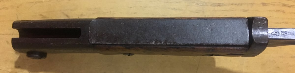

    а как узнать где служил по клеймам ?

    Да.год.
    Веймарская республика,тогда же и был заворонен.[/QUOTE]

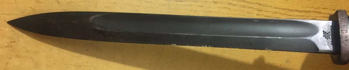

    Не встречал немецких штыков с выбивкой года "вступления в строй" на кольце. А вот то что он был произведён в 1917 году - на клинке ясный, правильный и в нужном месте штамп.

    Насчёт клейма на кольце - можно предположить два варианта: клеймо подразделения или арсенала. Номер на обратке - скорее всего учётный (нередкое явление). Может кто может в расшифровку? У меня, к сожалению, нет материала по этому вопросу.

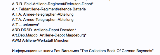

    Мое мнение что клеймо A\R R 11 это Feld-Artillerie-Regiment - 11 полк полевой артиллерии
    1920 клеймо приемки Веймарской республики

    Все верно, клеймо на Веймар, но артиллерийский полк не так маркировался. Возможно я ошибаюсь, но это:
    Ausbildungs-Eskadron/Reiter-Regiment 11
    На обухе 17, это год военной приемки, тогда-когда оружие взято на учет в Германской императорской армии. На крестовине 1920- год принятия на учет в рейхсвер, из того, что оставалось. На эфесах сабель также это встречается.

    Учебка артилеристов .

    Из приведенного Вами списка маркировок нет ни одной на рейхсвер. В списке Вильямса они обозначены двумя звездочками, так-как расстановка полков и их подразделений при маркировке изменилась.

    А почему вы считаете что данное полковое клеймо именно на рейхсвер на не набитое по ПМВ?

    Всё верно - Веймар. Учебный эскадрон 11-го кавалерийского полка..

    Косая разделительная линия между: подразделение/полк

    А ножны всё таки "польские".ИМХО

    Да нет,просто не все обратили внимания на ножны.:beer::beer::beer:
