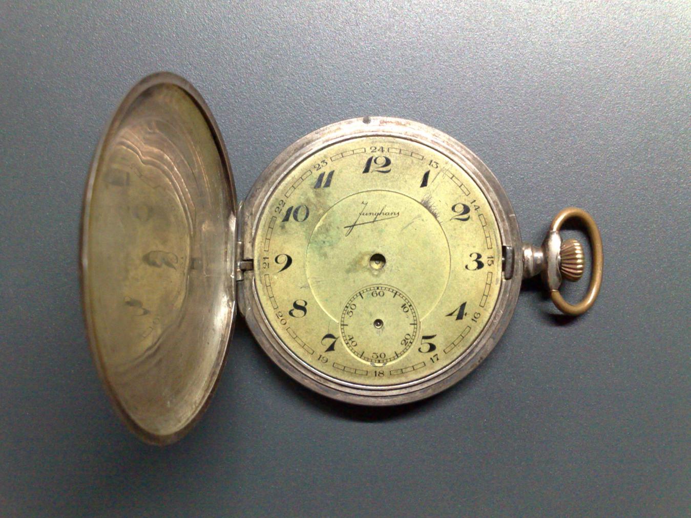

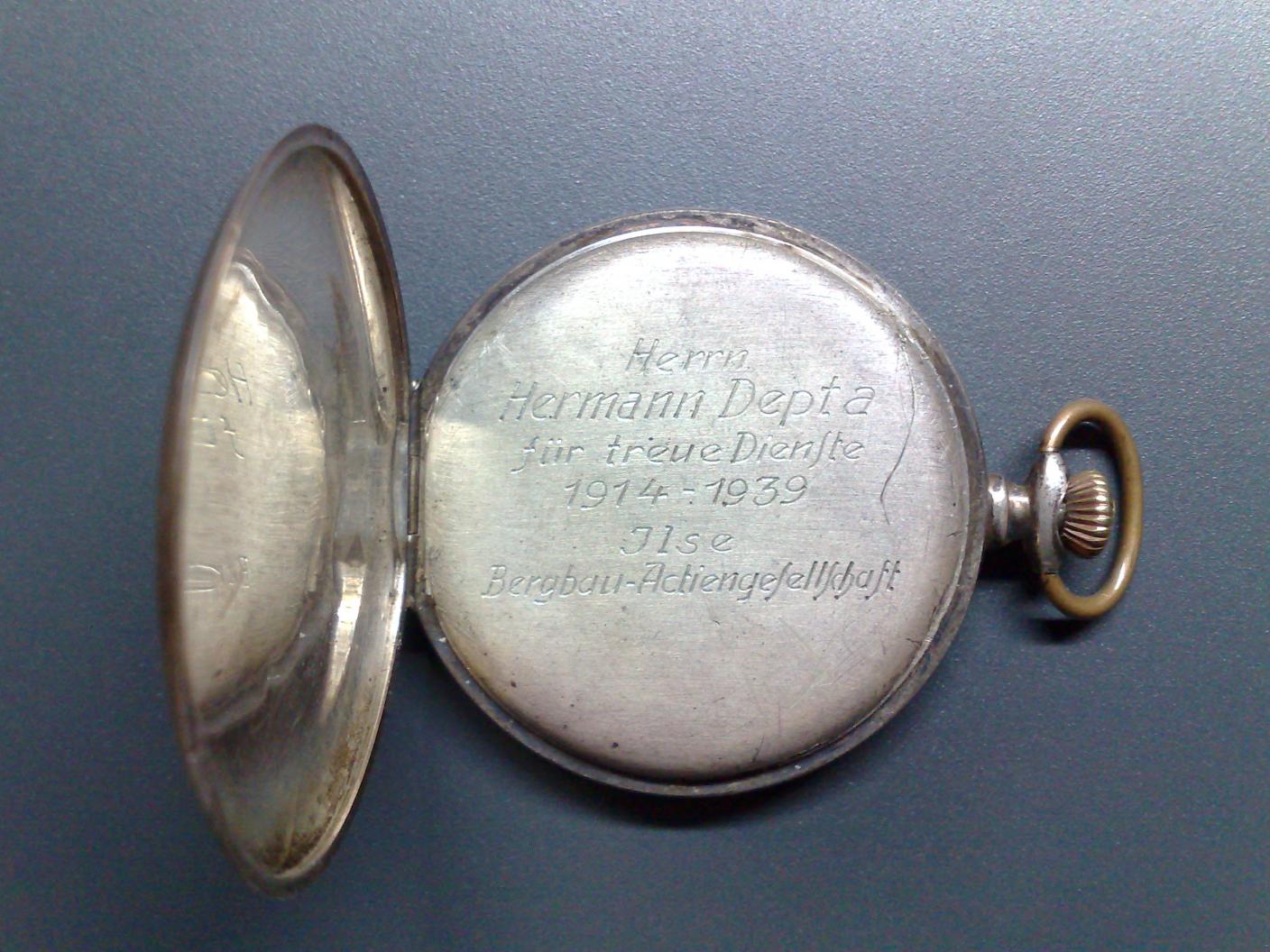

    Попались вот такие немецкие именные немецкие часы.Идут.Жаль отсутствуют стрелки.Прошу помочь с переводом надписи.Производителем часов ну и естественно по цене в таком виде и во сколько может обойтись их восстановление.Всем принявшим участие в обсуждении заранее признателен.:)

    Напиши Волгадойчеру-Павел живет в Германии и переведет надпись.
    Стрелки можно подобрать у часовщиков,должны подойти с карманников-швейцарцев.

    Господину Херману Депта за верную службу с 1914 по 1939,то бишь 25 лет выслуги (имхо)

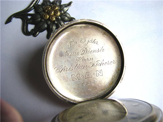

  6. Argentan
    Argentan Stabsgefreiter
    637
    Сайт этой фирмы http://www.junghans-germany.de/html/pages/index.htm
    Покажите пожалуйста механизм и фото клейм с внутренней стороны крышки.
    Отсутствуют не только стрелки, но и дефицитный рант для крепления стекла. Не могу понять. Стрелки, часовую и минутную есть куда крепить, или ось обломана?

    Как ни прискорбно но ось и рант для крепления стекла отсутствуют.

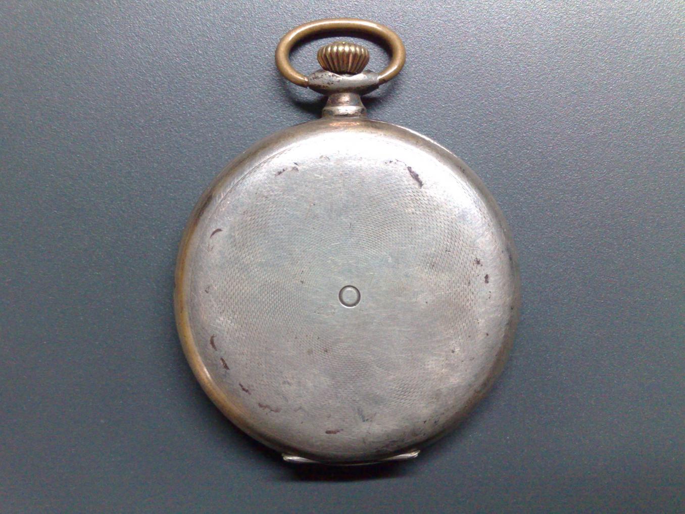

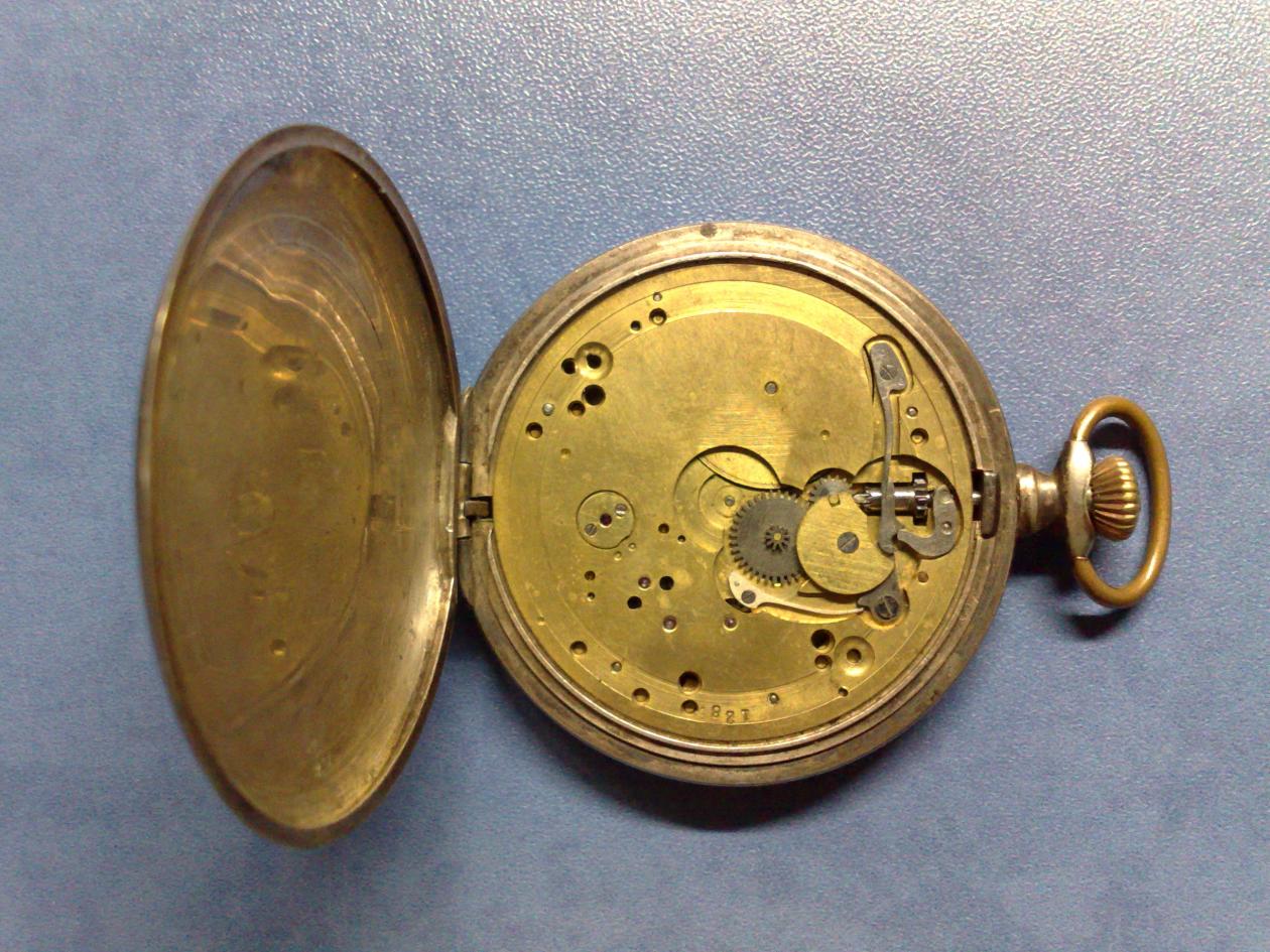

    Клейма лучше сфотографировать не получается-они не сильно глубокие.Если присмотреться то увидите серийный 346959 чуть выше слева проба 800 справа клеймо корона с полумесяцем и вверху логотип производителя как на сайте-восьмиконечная звезда внутри буква-джей и надпись производителя.

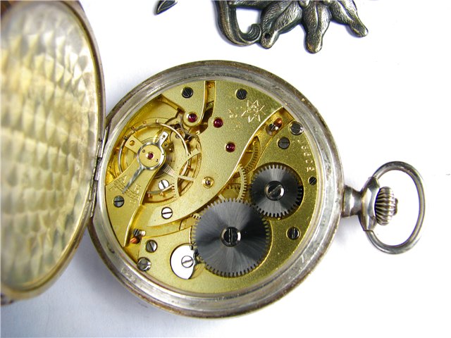

  9. LeoT
    LeoT Oberfeldwebel
    4.609
    г. Винница

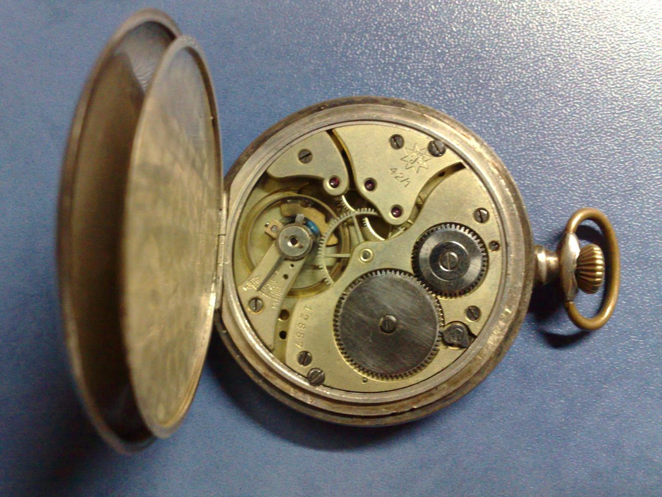

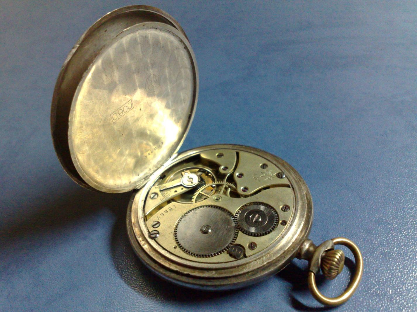

    А внутренности покажи,колёсики там всякие.
  10. Argentan
    637
    Конечно, очень хотелось бы взглянуть на механизм!

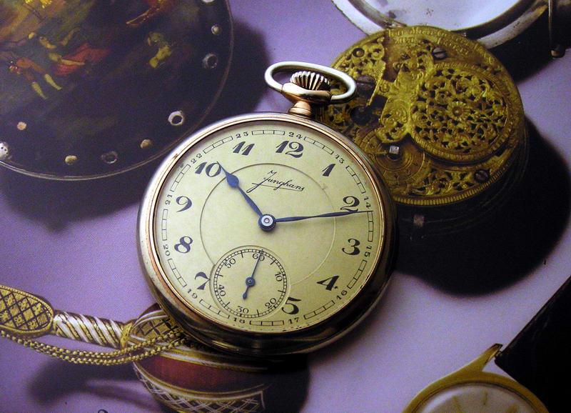

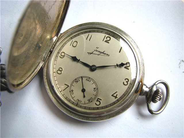

    В качестве компенсации приведу фото чужого хантера лучшего класса, чтобы Вы смогли сопоставить состояние своих часов с коллекционным.
  11. Argentan
    637
    Часы в предыдущем посте из серебра 900 пробы и тоже "за выслугу".
    Еще один циферблат типа Вашего в идеальном сохране. Открытые часы когда-то принадлежали нашему коллеге по форуму german242.

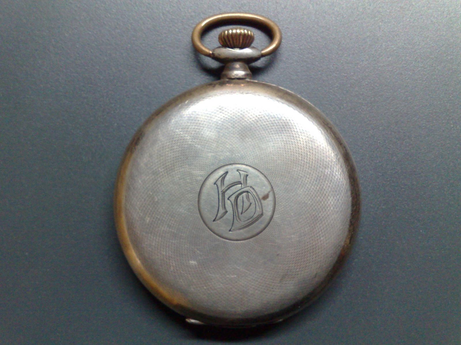

    Забыл спросить. На заводной головке Ваших часов литера "J" присутствует?

    Если буква и была на заводной ручке то затерта.

    А нутро то целое!:smile_12:
  14. Argentan
    637
    Итак, Вы обладатель именных часов знаменитой фирмы с калибром механизма для хантера 42/1 ( это калибр примерно 30 годов). Вот его характеристики -19''', Dm= 41.9mm, H= 4.5mm,15 jewels,f = 18000 A/h, power reserve 34h .
    Перечислим "потери"
    1.Механизм-сломана ось центрального колеса, утрачен минутный триб (на последний насаживалась минутная стрелка), на мосту баланса два отверстия-утрачен регулятор хода типа "лебединая шея".
    2.Корпус-отсутствует рант стекла и само минеральное стекло. Сам корпус подзатерт и нуждается в полировке.
    3.Циферблат-состояние на 3+. Отсутствует комплект стрелок.
    Эти часы-заводской сборки (номер кейса и механизма не совпадает).
    А теперь пожалуйста четко сформулируйте свою цель. Если Вы по месту найдете механизм-донор хорошо, если нет придется Вам обращатся к german242 за запчастями.
    Реставрация этих часов обойдется Вам гораздо дороже, чем сумма за которую Вы их купили.
    Если они Вам не "дороги" можете предложить их коллеге ruslan-centr, давшему им оценку в 100 у.е.

    Господину Герману Депта
    за верную службу (т.е. работу)
    1914-1939 гг
    Ильзе
    Горнодобывающее акционерное общество
