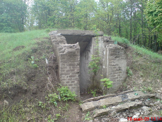

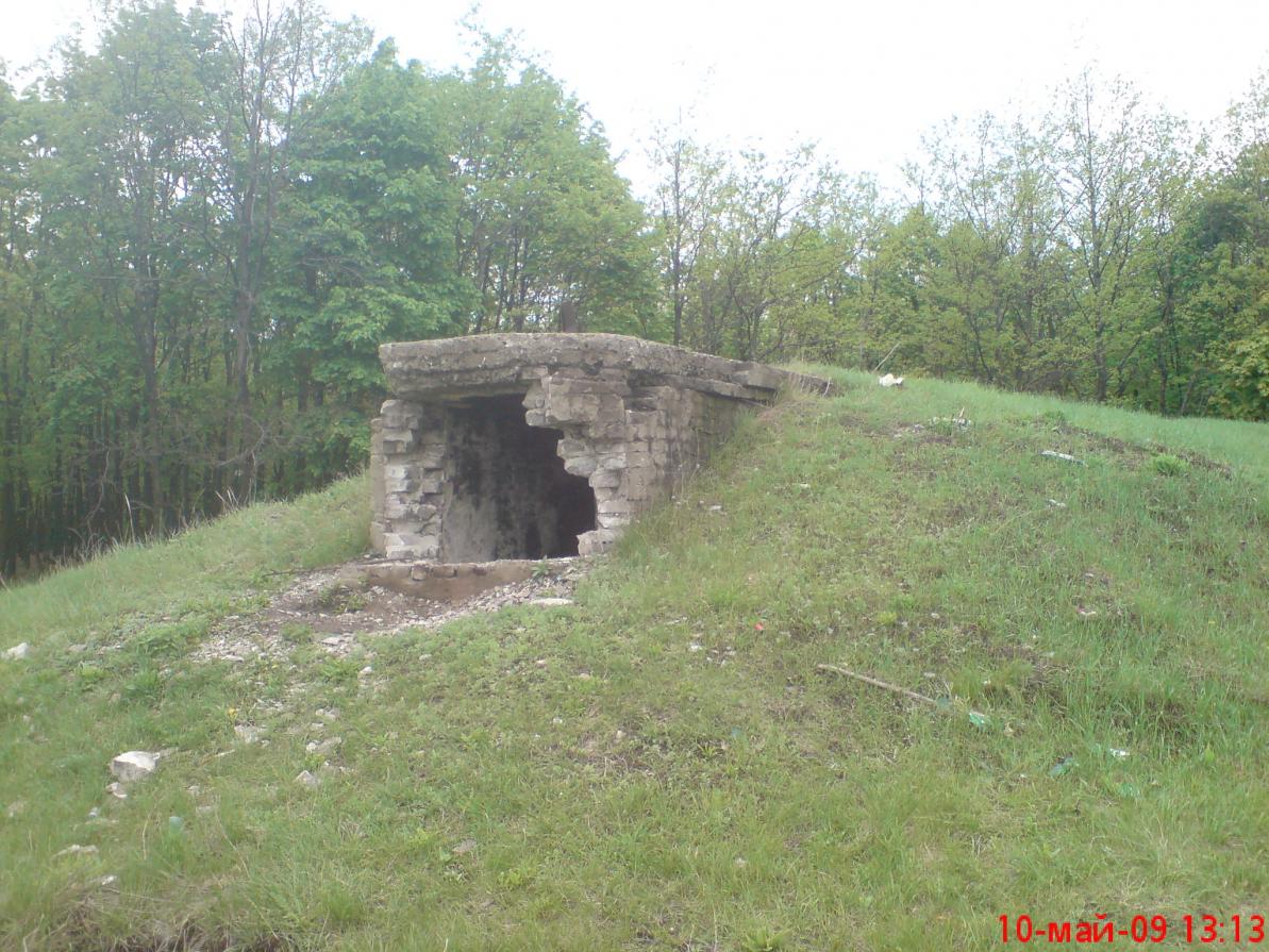

    Ещё недавно были три смотровые щели,бронедверь с задвижками.К сожалению жажда дешёвой наживы преобладает над историей.

    А-я-яяй! Какую хорошую вещь испортили... А вот снимков до разрушения нет ?
    Кстати он кирпичный был ? Что то не похоже на немцев ..Вот еще бы планчик и разрезик сделать , пока мусором не засыпали..
    А ще лучше взчть бетону и востановит его хоть как то ... Это ж редкая вещь на востоке..

    БЕТОННО-МОНОЛИТНЫЙ,РАННИХ ФОТОК НЕТ(кто ж думал что козлы такие есть)Рядом немецкие арт-склады,да и люди постарше потверждают,что он гансовский.

    Еще раз приведу фотографии этого объекта.
    Мое мнение, что это уже послевоенное сооружение неизвестного, пока, назначения. Предполагаю, что это караульное помещение расположенных неподалеку бывших хранилищ ВВ (местные эти склады называют "динамитными"). Соображения следующего порядка.
    1. Обратите внимание, оголовок, где раньше были амбразуры или смотровые щели. Такой высокий профиль, тем более не из бетона а кирпича, даже малого калибра хватит с одного попадания развалить эту "будку". Бомжам, "выдирающим" металлические амбразуры, не понадобилось никакой артиллерии, все "работы" были выполнены посредством кувалды и ломика.

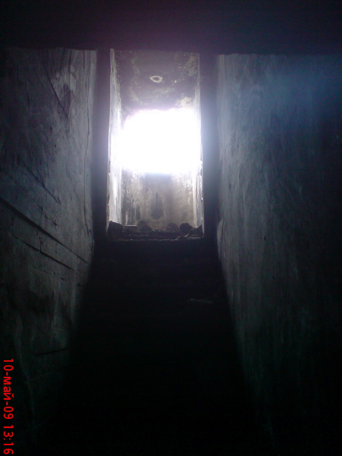

    2.Смущает тип кирпича, кирпич вообще, сквозные отверстия в жб плите (на последнем фото) и т.д. Ну откуда в 42-43 гг. силикатный кирпич? А стандартные жб плиты с отверстиями под электропроводку? Немцы все бетонные работы на подобных объектах выполняли прямо на месте: ставили опалубку, вязали арматуру и т д.
    3. В конструкции входа явно просматривается сходство с сельскими погребами. Если бы это было сооружение боевого назначения, к примеру НП, то его не стали бы выносить на открытое место и прикрыли бы вход хотя бы короткой стенкой. А иначе близкий разрыв пошлет ударную волну и осколки как раз внутрь соружения. Говорят, что из него отлично просматривалась местность, заводы и т.д. Но говорят, так же, что и он просматривался не слабо, а если через оптику, то отлично.

    Кстати, вспомнил о "бронедвери с задвижками". Очевидцы утверждают, что двери были точно такие, как в бомбоубежищах 50-60-х годов. С резиновыми уплотнениями и 4 ручки-запора. Сомнительно, что бы на полевом сооружении, да еще и выполненом "на скорую руку" немцы применили такое. Такие двери ( это я краматорчанам) могу показать в бомбоубежищах Марата 8, 11, Ленина 6, 10. Они там ( о чудо!) еще живые.

    Чтож,загадочное строение.И не ДОТ,и не бомбяга,и в караулке такие двери незачем.Сейчас с внешним видом это так и останется загадкой.А ты был на этих складах?Я сегодня там был,но на северо-западе от объекта.Их было несколько?
