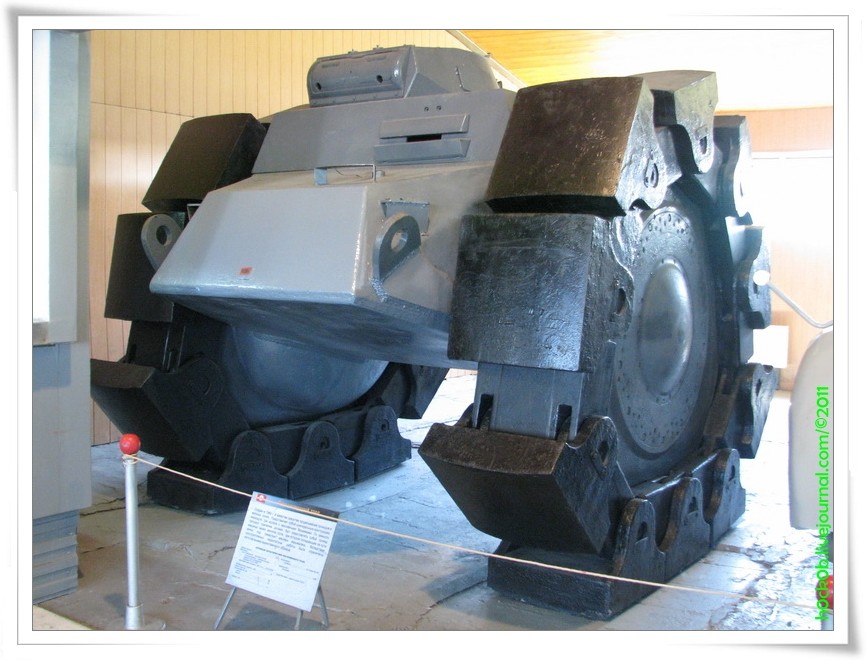

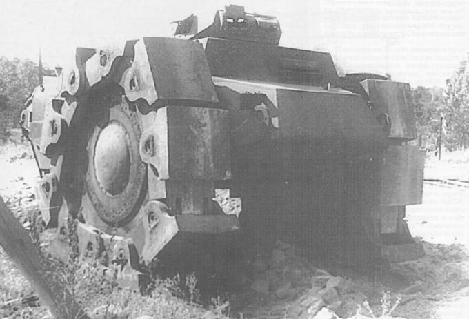

    Об этой интересной машине известно немного. Кроме того, что она находится в музее БТВТ в Кубинке, иную достоверную информацию вы вряд ли отыщите. А вот сказок и поверий о ней хватает с избытком. Согласно одной из них (кстати, уже пересказанной за рубежом) этот бронированный «трицикл» захватили в боях на Курской Дуге. Другая уверяет, что машина была закопана немцами при отступлении где-то в Белоруссии (вариант — в Польше) и ее разыскали только после войны саперы. До недавнего времени автор верил в рассказ одного из старожилов Кубинки, который со знанием дела рассказывал, что эту каракатицу нашли на свалке одной из наших воинских частей, расквартированных в середине 50-х годов в Германии. При этом назывались весьма правдоподобные детали, которые придавали повести наиболее значимый вес. Так, например, сообщалось, что башня от «трехколесника» находилась на расстоянии нескольких десятков метров от корпуса, опрокинутого в громадную воронку, на дне которой валялись какие-то выпавшие детали. Будто, были найдены следы огня на внутренней поверхности, из чего делался вывод о ее поджоге при отступлении и т.д. Дата находки, вроде бы «поется» с отсутствием какой бы то ни было информации об этом уроде в «кубинском» фотоальбоме «Трофейные танки и САУ» 1947 г.
    Для тех, кто еще не понял, о чем мы поведем речь в статье, поясню, что речь идет о немецком трехколесном бронированном минном трале громадных размеров, что стоит почти прямо напротив входа в шестой павильон Музея Бронетанкового вооружения и техники. Эта трехколесная каракатица неизменно привлекает внимание многочисленных посетителей музея и потому всегда интересовала и автора этой статьи. Как водится, сначала я попытался проштудировать немецкие источники и, к своему удивлению, не нашел в них практически ничего. Затем, просмотрел вообще всю доступную иностранную литературу и нашел… массу предположений, среди которых мелькали уже рассказанные выше легенды. И все.
    Затем, был период изучения документов, относящихся к концу войны и послевоенному периоду. Однако и сегодня я не могу похвастаться хорошими результатами. Но тем не менее, могу поделиться информацией, которая бесспорна.
    Эта боевая бронированная машина была создана совместными усилиями трех немецких фирм «Крупп», «Даймлер-Бенц» и «Алкетт», причем окончательная сборка и отладка механизмов проводились последней. Один из шильдиков, сохранившихся на механизме отбора мощности для поворота машины имеет дату — IХ/41, что позволяет сделать предположение о дате изготовления этого механизма и изделия в целом: осень 1941 — зима 1942 г.
    Первое упоминание об этом бронированном монстре встречается в справке «об обнаруженных на территории Германии экспериментальных образцах вооружения, представляющих интерес», датированной осенью 1946 г. К сожалению, до сих нор не установлено место обнаружения машины. Но, согласно упомянутой справке, в которой были отдельно перечислены «образцы полигона Кумерсдорф», машины там не было.

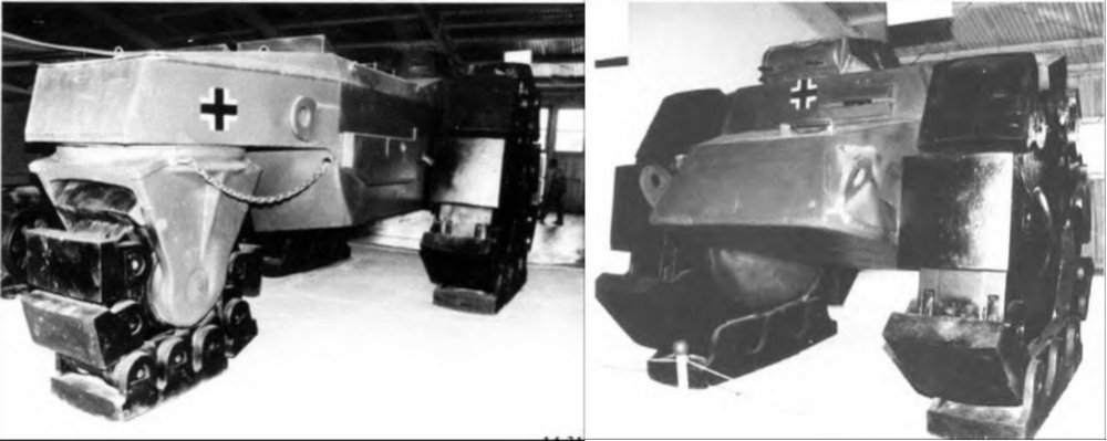

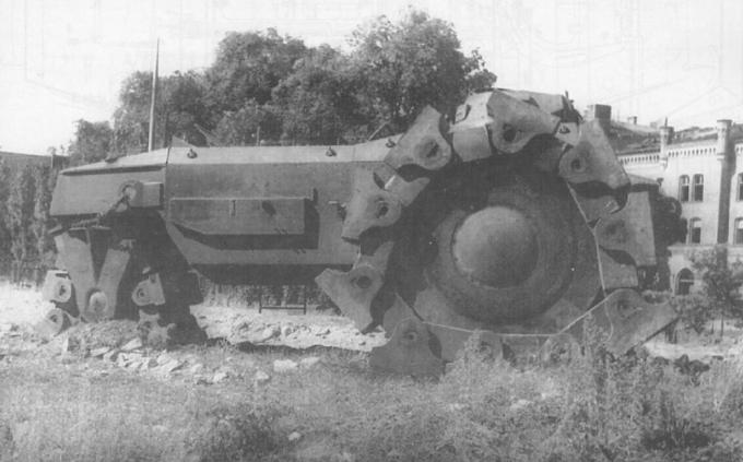

    Фотографии обнаруженного «трехколесника» позволяют утверждать, что он был не только комплектным, но, скорее всего, даже исправным и незадолго до фотографирования двигался задним ходом.
    Бесспорно также и то, что в начале 1947 г. трал был доставлен в Кубинку, где был подвергнут осмотру, образмериванию, взвешиванию и испытаниям движением. Но испытания на проходимость по пересеченной местности и траление не проводились вследствие недостаточной надежности отдельных механизмов трала.
    Выводы по результатам испытаний гласили, что
    «по конструктивному исполнению отдельных узлов трала он не является современным и не представляет особого интереса»,
    а также то, что
    «большая масса, низкая удельная мощность, скорость движения и слабое бронирование трала при его больших размерах делают его легко уязвимым для огня артиллерии любого калибра».
    Немецкая тяга к большому ассортименту узкоспециальных машин и на этот раз оказалась несостоятельной. По окончании испытаний трал, точнее — «тралящий танк», согласно принятой немецкой терминологии, занял свое место в коллекции НИБТполигона, а позднее перешел в экспозицию музея БТВТ.
    Конструкция трала несколько необычна. Он напоминает сильно увеличенный лафет от немецких тяжелых орудий Первой и Второй Мировой войн, на который создатели вместо орудийного ствола взгромоздили бронированную кабину с двигателем и пулеметной башней. Подобно описанному в литературе такому же монстру, но на четырех колесах, известному под названием «Raumer — S», урод, хранящийся в Кубинке, представлял собой попытку создания узкоспециальной бронированной машины, непригодной для решения каких-либо иных задач, кроме траления минных полей.

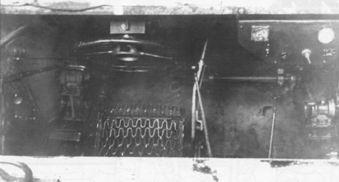

    Корпус трала разделен на четыре отделения: управления, боевое (или командное), трансмиссионное и моторное (названия отделений заимствованы из первого отчета по испытаниям). В отделении управления (в носу машины) размещался водитель, органы управления и щиток контрольных приборов. Боевое отделение располагается сразу за отделением управления и дополнено вращающейся башней от Рz I, в которой имелось сиденье для командира машины (бывшего по совместительству стрелком). Башня, вооруженная пулеметами MG 34, предназначалась для обороны машины при тралении от пехотных подразделений противника.

    отделение управления бронированного трехколесного минного трала

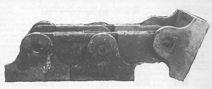

    Особенностью трала стало применение в нем специальных гусеничных цепей с башмаками. Конструктивно они похожи (как уже говорилось) на подобные «калоши» немецких тяжелых полевых орудий Первой Мировой, но конструкция их была значительно усилена. Цельнолитые опорные башмаки обладали громадным запасом прочности, а промежуточные звенья, выполненные в виде двух вилок, соединенных между собой зубчатыми перемычками, усиливали жесткость конструкции. Проводимые эксперименты показали, что многократные разрывы противотанковых мин под нагруженной цепочкой из башмаков, приводили только к незначительному разрушению соединительных пальцев.
