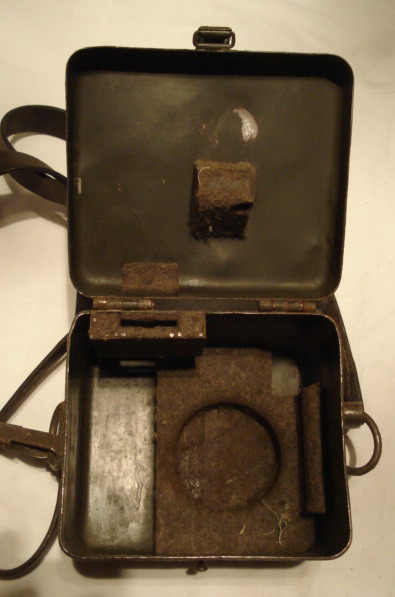

    Если есть какая-то инфа. или фото укладки в коробке (для коробки на фото) было бы очень интересно ,также как и информация всего что касается самого аппарата и преспособ для его переноски.

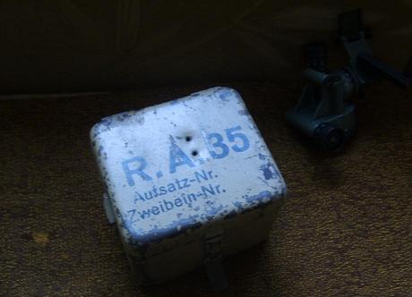

    Переносился на кожанной или матерчатой лямке с рамочной пряжкой и двумя карабинчиками.
    Первая строка- номер прицела, вторая - номер двуноги-лафета.
    Фото укладки было, но найти почему-то не смог :(

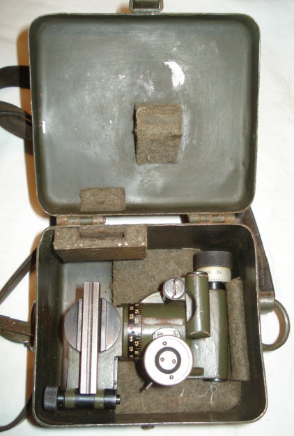

    Вот, наконец то нашёл!
    Вроде то, что надо :smile_12:

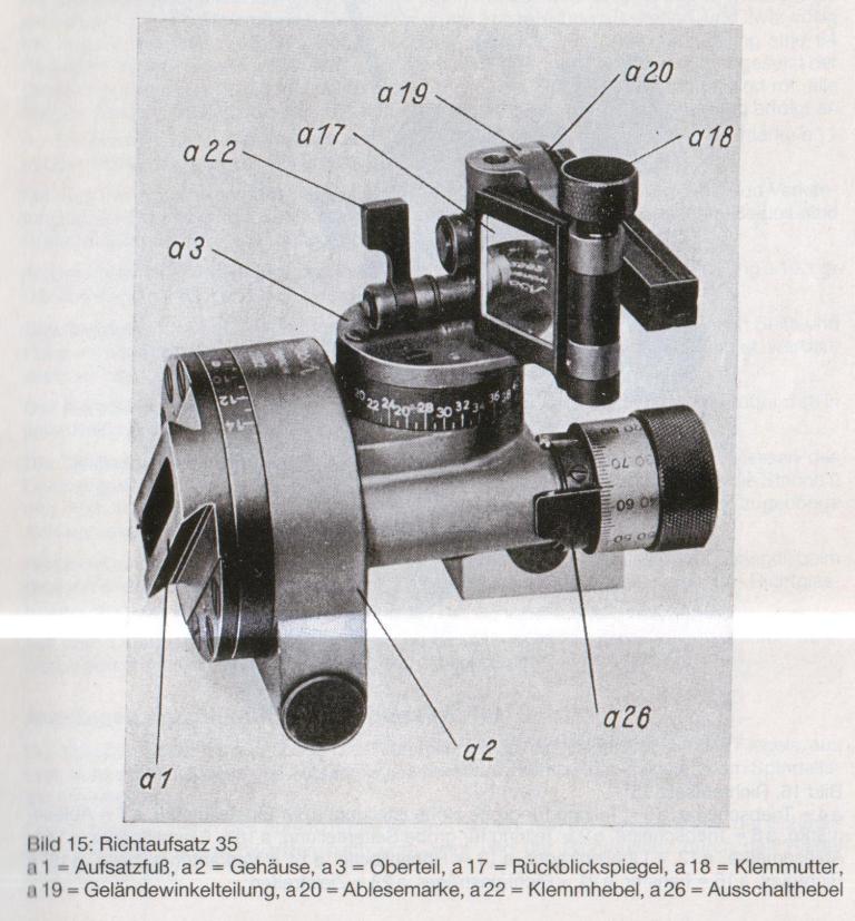

    В принципе вот и сам прицел:

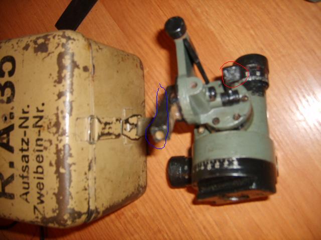

    то KursanT504 .есть мнение рычажок обведёный красным ,какую функцию выполняет и целик со своей круглой площадкой обведёный синим за счёт чего вращается?
  23. KursanT504
    KursanT504 Stabsgefreiter
    434
    г.С-Петербург
    Ответ: Немецкий 81.4-мм миномет
    Прицел ваш?
    У меня наш прицел сейчас не под рукой, а так я вспомнить не могу.
    Рычажок- это зажимной рычаг для самого коллиматора (вроде я точно не помню).
    Коллиматор (обведен синим) с основанием вращается за счёт рукоятки червяка угломера (на фото он за рычажком обведенным красным, вроде это он, у него ещё должна быть отводка, которая освобождает основание коллиматора (угломер))

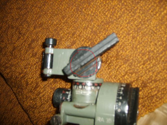

    Да мой.По рычагу он на 90 градусов или 180 поварачивается?
    Площадка черная на которой сам коллиматор- она интерисует.

    Укладка в коробке дерево или войлок (по фото не совсем понятно)?
  26. KursanT504
    434
    г.С-Петербург
    1) Не понял вопроса, если прицел у вас- какие проблемы? Попробуйте- узнаете. Наш сейчас не у меня и не скоро будет.
    2) Дерево покрытое войлоком.
