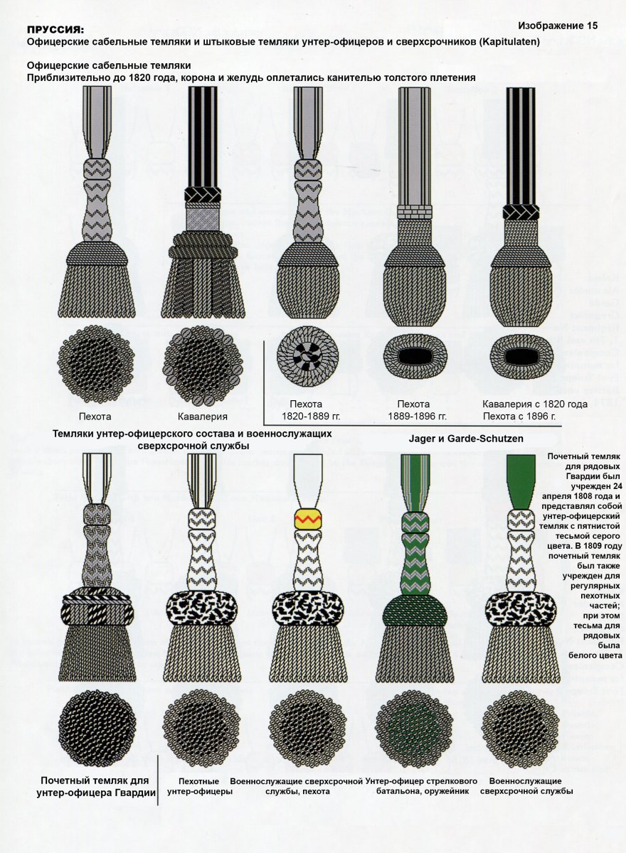

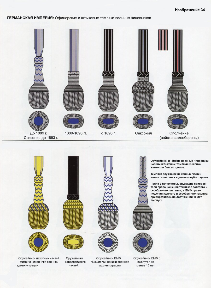

    Офицерский темляк (Portepee)
    Офицерские темляки являлись атрибутом униформы офицеров или заслуженных унтер-офицеров, носивших офицерскую портупею, а также военных и гражданских чинов из военной администрации, служащих юстиции и других должностных лиц. Введение офицерских темляков для ношения сержантами произошло в отдельных германских государствах в разное время — в Пруссии, например, 21 марта 1789 года. Однако, в Первом Гвардейском Батальоне офицерские темляки были введены уже 19 мая 1781 года. В отличие от Пруссии офицерские темляки появились в Баварии и Гессене только в 1873 и 1827 годах соответственно.
    Первоначально Прусские офицерские темляки состояли из тесьмы, сотканной из серебряной нити с четырьмя вплетенными шелковыми полосками черного цвета. Ползунок и стебель изготавливались из дерева и оплетались серебряной нитью для создания рисунка в виде чередующихся полос серебристого и черного цветов зигзагообразной формы, обвивающих стебель по окружности.
    До 1820-х годов, корона и шарик (желудь) изготавливались из толстой канители. Шар, открытый снизу со стороны донца имел центр из тонкой серебряной канители и нитей черненого серебра, распложенных по спирали. Известны разновидности с кистью из витых серебряных нитей, иногда с добавлениями более толстой канители. Примерно после 1820 года, корона и шарик стали изготавливаться из толстой металлической канители, закрепленной на деревянной основе, оплетенной и собранной снизу.
    Офицеры кавалерии носили темляки с подобной короной и шариком, со стеблем овальной формы, оплетенным серебряной нитью. Кожаная тесьма прошита серебряной нитью в несколько рядов, в плетенный кожаный ползунок вплетена черненная серебряная нить. Длина тесьмы от 37 до 42 см. В соответствии с предписанием 1899 года о порядке ношения униформы офицерами Прусской армии, ползунок должен был свисать под гардой холодного оружия на ширину ладони.

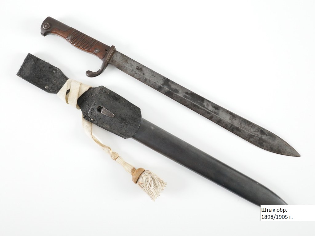

    Штыковой темляк (Troddeln)
    Штыковые темляки у пеших солдат указывают на принадлежность к роду войск и являются отличительным знаков принадлежности к определенному подразделению внутри полка. Вначале, они также служили для того, чтобы крепить пехотную саблю к запястью и поэтому крепились к сабельной рукояти и лишь значительно позже они стали крепиться к штыковым подвесам. Штыковые темляки полагались к ношению рядовыми, унтер-офицерами и сержантами до награждения их офицерским темляком. Унтер-офицерские и сержантские темляки также именовались как Sabel-Troddel (сабельный темляк) или Seitengewehr-Troddel (штыковой темляк).
    Деревяный ползунок и стебель оплетались шерстяной нитью. Для унтер-офицеров также вплетались нити государственных цветов в виде зигзагообразных полосок, обвивающих ползунок и стебель по окружности. Короны темляков рядового состава плелись из шерстяных нитей одного цвета, тогда как короны унтер-офицерских темляков состояли из сплетенных нитей государственных цветов. Короны офицерских темляков Oberjager, штыковых темляков унтер-офицеров Прусских и Саксонских пулеметных команд - Buchsenmeister (артиллеристов) и почетные штыковые темляки для унтер-офицеров сверхсрочной службы (Kapitulanten) в Баварии и Саксонии состояли из нескольких слоев шелковой с серебром нити.
    Основу темляка составляла бахрома из витых нитей, причем у унтер-офицерских темляков внешние нити бахромы были белые, а внутренние нити наполнения - соответствующих государственных цветов. Только оружейники и Мекленбургские Oberjager носили темляки с собраной в желудь бахромой кисти с цветными донцами. Прусские Jager, начиная с 1845 года, а также Мекленбургский гвардейский стредковый полк и саксонские Jager, носили темляки выполненные из темно-зеленой шерсти. Пешие пулеметные команды в Пруссии и Саксонии носили такой же штыковой темляк.

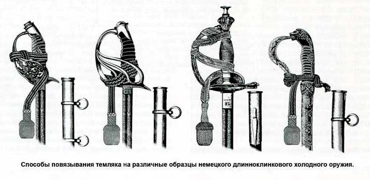

    Сабельные темляки крепились к чашке пехотной сабли, а на Faschinenmesser к гарде. В связи с распространением штыков, порядок ношения был изменен. В соответствии с указаниями от 27 марта 1875 года, в Пруссии предписывалось повязывание и ношение темляков на кожаных штыковых подвесах, введенных в пользование в соответствии с приказом от 17 декабря 1874 года, с укорачиванием длины тесьмы темляка на 3 см до 40,5 см. Ползунок должен был свисать на 6 cм ниже гарды. Fusilieren (фузилеры), Jagern (егеря) и Schutzt (стрелки) были обязаны крепить темляк на штыковой подвес с момента поступления на вооружение несъемного Фузилерского штыка или Hirschfanger M61.

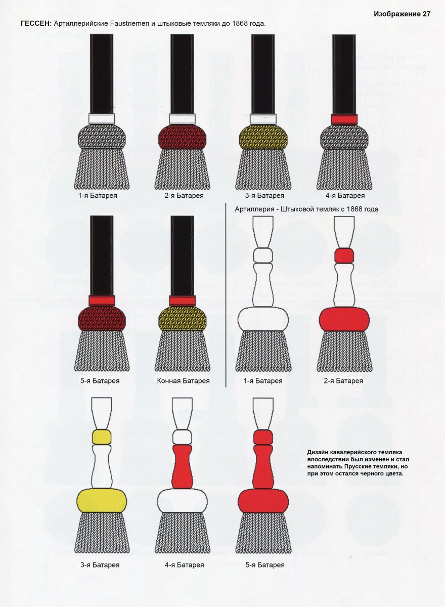

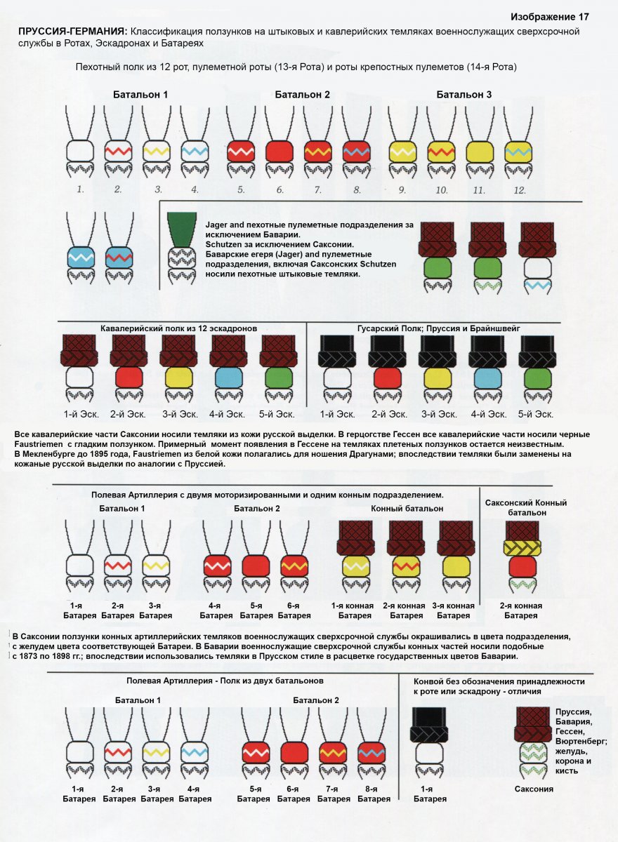

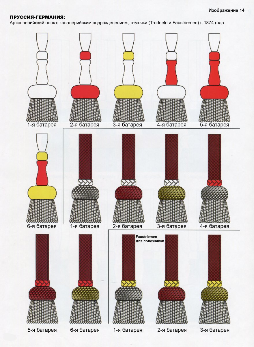

    Кавалерийский темляк (Faustriemen)
    Кавалерийские темляки Faustriemen служили по прямому предназначению гораздо дольше, чем штыковые Troddeln, т.к. крепление к запястью сабли или палаша в бою по-прежнему имело значение. Различная цветовая гамма корон темляков также также служила для идентификации принадлежности к тому или иному эскадрону или батареи. В 18-м веке в Пруссии стали окрашивать темляки для обозначения различных эскадронов.
    Согласно A.K.-O. (Приказ) от 14 Ноября, 1808 года, форма темляка оставалась без изменений до 1918 года, п а соответствие с A.K.-O от 25 апреля, 1818 года, для обозначения подразделений использовались следующие цвета:
    - белый для 1-го эскадрона,
    - красный для 2-го эскадрона,
    - желтый для 3-го эскадрона,
    - светло-голубой для 4-го эскадрона.
    Согласно A.K.-O. от 16 августа, 1867 г. был добавлен зеленый цвет короны для 5-го эскадрона.
    В соответствие со второй частью Приказа 1903 года об обмундировании для обозначения 6-го эскадрона (формировались при всеобщей мобилизации) темляки имели корону черного цвета.
    Husaren (гусары) и Ulanen (уланы) носили кавалерийские темляки (Faustriemen) на кожаной тесьме черного цвета с плетеным ползунком и кистью из зубчатых кожаных полосок. Впоследствии уланы получили темляки из кожи российской выделки красного цвета, которые затем также носились Kurassiere (кирасирами) и Dragoner (драгунами), но точный момент введения этих темляков неизвестен. Конные унтер-офицеры прусских и саксонских пулеметных подразделений носили темляки с короной и шариком как у Oberjager на кожаной тесьме красного цвета российской выделки. Конные чины других германских государств преимущественно носили кавалерийские Faustriemen из кожи белого цвета с кожаной бахромой. Унтер-офицеры в Баварии и Мекленбурге носили шерстяные темляки в государственных цветах. Кавалерийские части герцогства Гессен носили темляки с черной кожаной тесьмой с кистью и короной из шерсти до 1918 года. Мекленбургские драгуны продолжали носить кавалерийские темляки на белой кожаной тесьме с короной и шариков как и у других драгунов до 1895 года. Конные части полевой артиллерии с моторизованными подразделениями носили штыковые Troddeln с кожаным ползунком, стеблем, короной и шариком на тесьме из красной кожи российской выделки до 1874 года. В Баварии, вероятно до 1898 года, такой же Troddeln носили прикрепленным на мельхиоровой подвеске.
    Длина вдвое сложенной кожаной тесьмы кавалерийских темляков составляла около 40 см.

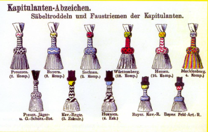

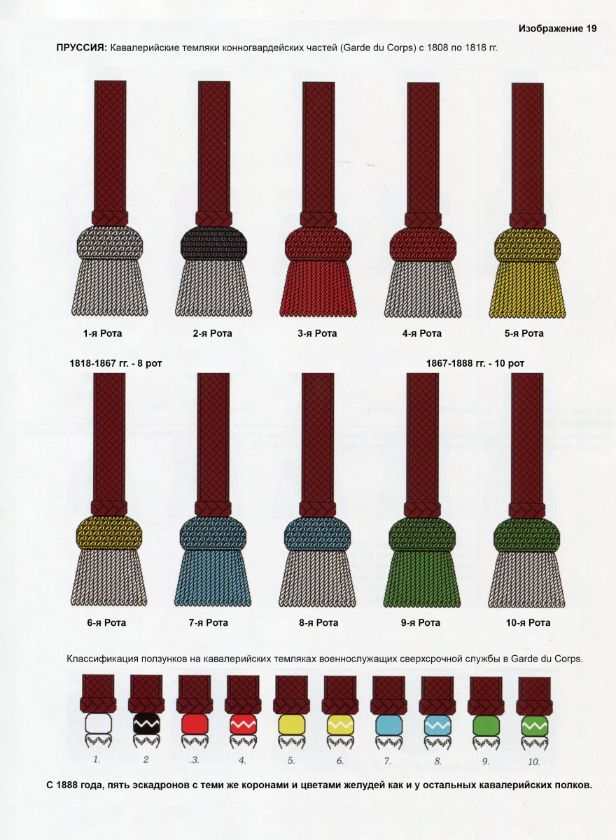

    Штыковые и кавалерийские темляки военнослужащих сверхсрочной службы (Kapitulanten)
    Войска, укомплектованные военнослужащими отслужившими установленный срок службы и оставшимися для прохождения дальнейшей службы сверх срока назывались Kapitulanten. В соответствии с приказом от 30 Мая, 1816 года таким военнослужащим полагалось носить темляки, отличающиеся от стандартных.
    Kapitulanten из пеших солдат носили темляки с белой тесьмой и ползунком соответствующей батальонной расцветки с вплетением нити, цвет которой обозначал определенную роту. Jager, Garde- Schiitzen и пулеметные команды, (за исключением Саксонских Schutzen и Баварских Jager и пулеметных команд) имели ползунок, стебель, корону и шарик как на темляках унтер-офицеров с тесьмой темно-зеленого цвета. Согласно некоторым источникам, Jagern и т.п. также должны были иметь ползунок темно-зеленого цвета. Официальные источники, такие как Regelung uber die Bekeidung und Ausrustung der Truppen im Frieden (Предписание 1868 года о ношении обмундирования и снаряжения войсками в мирное время), и вторая часть Приказа об обмундировании от 1903 года, четко предписывали использование ползунка от унтер-офицерских темляков. Другие источники содержат точное описание почетных сабельных темляков, использовавшихся в Баварии в период 1873-1898 годов. До 1893 года, Саксонские унтер-офицеры сверхсрочной службы носили темляки с ползунком, стеблем, короной и шариком серебристого цвета с вплетениями нитей зеленого шелка.
    Кавалерийские части Kapitulanten носили кавалерийские темляки с кожаным ползунком на пехотном унтер-офицерском темляке.

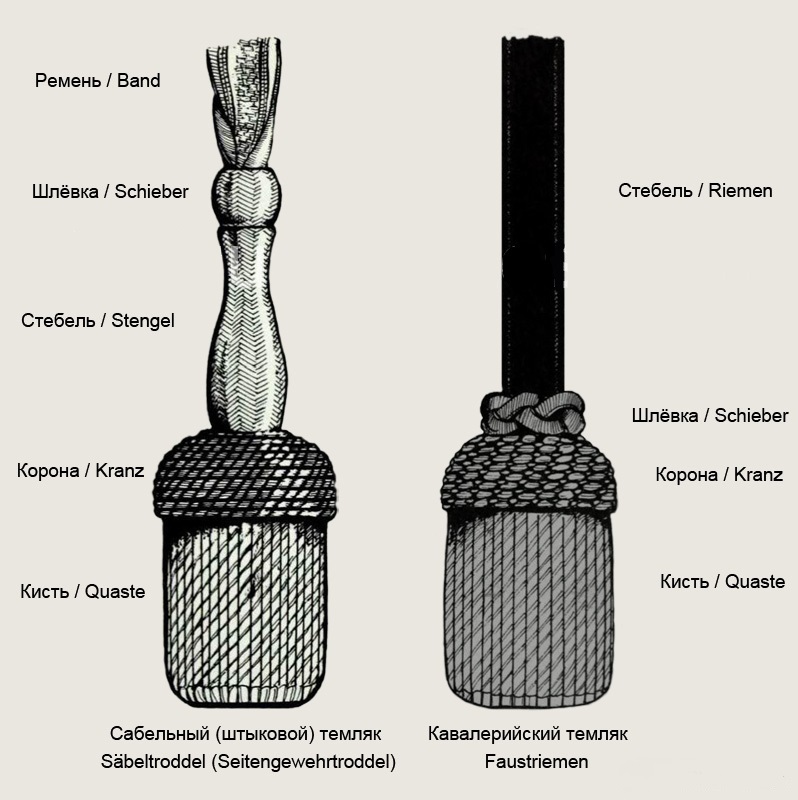

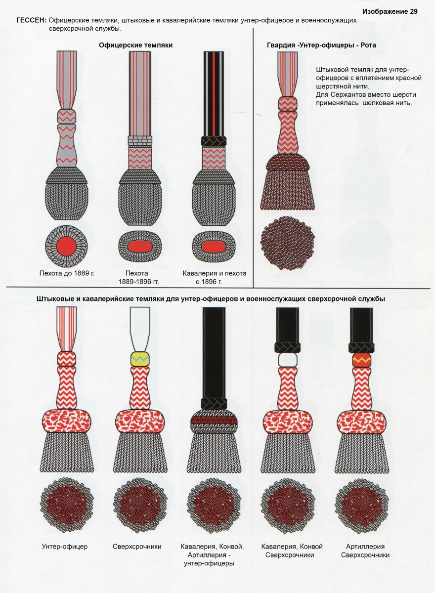

    ОБЩИЕ ФОРМЫ И РАСЦВЕТКИ
    Обычно Германские государства использовали темляки, форму которых можно назвать типично немецкой, даже не смотря на то, что темляки некоторых других стран были такими же или очень похожими. Среди таких стран, например, Швейцария, Австрия (в 20-м веке), Сербия, Болгария, Румыния, части Турции, Франция (во времена Наполеона I), части Голландии, Польши, Чехословакии и южно-американских стран таких как Чили, Эквадор, Парагвай и Боливия. За исключением южно-американских офицерских темляков, остальные были практически идентичны немецким и отличались только расцветкой элементов темляка. Темляки Австрии, Франции, Великобритании и России, части Швейцарии, Голландии, Италии, Венгрии, Бразилии, Аргентины, Египта отличались от немецких по форме.
    Офицерский темляк (Portepee) состоит из тесьмы, ползунка, стебля и кисти, состоящей из короны и желудя. Следует иметь в виду, что данное описание не всегда является универсальным. В Ганновере, Анхальте и Брауншвейге стебель часто именовался Eichel и по форме напоминал английский темляк. Ползунок обычно назывался Knopf. Стебель и ползунок порой полностью отсутствовали. Офицерские темляки 18-го и начала 19-го века легко узнаваемы по вплетенных узорах правильной формы без боковых полосок с основой из белой, красной или желтой кожи марокканской выделки, алой кожи российской выделки, зеленой кожи или полностью из черной, красной или зеленой кожи и обычно несколько приплюснутые. В годы ПМВ для ношения со штыками или траншейными ножами использовались темляки с более короткой кожаной или тканевой тесьмой черного цвета.
    Штыковой темляк (Troddel) состоит из тесьмы, ползунка, стебля и шарика состоящего из короны и бахромы из шерстяной нити и всегда имеет круглую форму. В некоторых немецких землях для обозначения звания некоторые узоры, например полоски в тесьме, короне, стебле и бахроме изготавливались из металлизированных нитей. Однако, известны и исключения относительно используемых форм темляков. Например, штыковые темляки (Troddeln) Франкфурта имели овальную форму и носились на плоской шерстяной тесьме. Troddeln выдавались со складов обмундирования и часто использовались не для служебного ношения, а только для караульного или парадного использования, а также для ношения вне строя во время увольнения. Темляки для внестроевого ношения часто приобретались в частном порядке, как правило превосходили по качеству стандартные армейские темляки и порой были несколько меньше по сравнению с темляками, выдаваемыми с армейских складов.
    Плоская тесьма, шириной приблизительно 1,5-2,1 см, имела цвет соответствующего рода войск — белый обычно для пехоты и зеленый для Jagern, Schiitzen и пулеметные команд. В Ганновере тесьма всегда имела желтую полосу с лицевой стороны. Тесьма темляков для унтер-офицеров имела две или три узких полоски или одну широкую полосу государственных геральдических цветов с лицевой стороны, Прусские и Саксонские темляки Oberjager имели полоски серебряного цвета на зеленой тесьме, тогда как Мекленбургские унтер-офицеры имели золотые полоски. Полоски вплетались в тесьму в виде двух линий по всей длине тесьмы с лицевой стороны.
    Ползунок, стебель и кисть имели ту же форму и размер как и темляки пеших солдат. Первоначально, бахрома кисти была несколько длиннее, но к середине 19-го века длина укоротилась и ко второй половине 19-го века бахрома приобрела свою стандартную длину. Конечный размер короны и шарика составляет примерно 4 см в диаметре. Согласно предписаниям шарик оставался белым, а ползунок, стебель и корона имели цвета, соответствующие определенной роте. Известны также и Troddeln закрытой формы, с шерстяной вставкой в донце желудя.
    В 1808 году в Пруссии появились почетные Troddeln. В 1816 году, Kapitulanten получили такие же. Почетный темляк был похож на темляки унтер-офицерского состава с белой или зеленой тесьмой, но без полосок, и с ползунком цвета определенного батальона с вплетением полоски ротного цвета. В Баварии, начиная с 1873 года, были введены почетные сабельные темляки (Kapitulantenportepee) для унтер-офицеров, рядовых и рядовых первого класса. По внешнему виду это были обычные сабельные темляки для унтер-офицеров, но в качестве материала при их изготовлении использовалась не шерсть светлого-голубого цвета, а шелковые нити и их корона состояла из витых шнуров толщиной 2 мм свитых наполовину из серебряных нитей, а наполовину из шелка светло-голубого цвета.
    Во время Первой Мировой Войны, был введен упрощенный Troddel с тесьмой серого цвета простого плетения без полосок по все длине, с бахромой серого цвета, но со стеблем и короной батальонных и ротных цветов. Для унтер-офицеров, стебель, корона и шарик состояли из витых шнуров государственных цветов.
    Кавалерийский темляк (Faustriemen) состоит из кожаных тесьмы и ползунка, вместе с шариком и короной из шерстяной нити, или иногда из кожи. Стебель на таких темляках отсутствовал, хотя он встречается на Eigentumstucken и возможно использовался на темляках некоторых немецких земель, где стебель являлся привычным элементом темляка. Корона и шарик Faustriemen имеют приплюснутую овальную форму. Военнослужащие сверхсрочной службы (Kapitulanten) кавалерии носили круглые пехотные темляки (Troddel) на кожаной тесьме с кожаным ползунком, в то время как в Баварии они носили почетные сабельные темляки.
    Шарик с короной из витых шерстяных шнуров заканчивался кистью из нитей как правило белого цвета длиной около 3 см (кисть на ранних темляках была несколько длиннее). Однако, у темляков Eigentumstucken встречаются кисти в два раза длиннее. Цвета короны указывают на принадлежность к эскадрону или батарее.
    Унтер-офицеры носили темляки с шариком и короной из шерстяной нити в различных комбинациях государственных цветов. Например, в Брауншвейге это сочетание светлого голубого и зелено-серебряного цветов для пулеметных команд. Иногда в Баварии, темляк прикреплялся к тесьме с помощью подвески из мельхиора. Eigentumstucke изготавливались в многочисленных вариантах из шелка или металлизированной нити, нижняя часть из нитей или шнурков в виде открытой кисти или собранных вместе. Во время Первой Мировой Войны Faustriemen изготавливались из простых материалов.

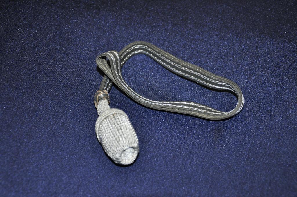

    Имперские сабельные и штыковые темляки.

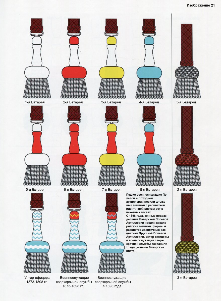

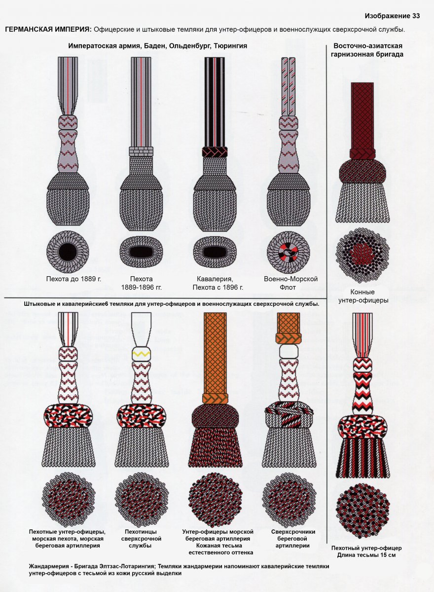

    • Баварский офицерский сабельный темляк на проволочной подвеске - классика. Золотистый с черными полосками и голубой вставкой в донце.
    • Баварский офицерский сабельный темляк – разновидность без проволочной подвески между тесьмой и стеблем. Серебристый с голубыми полосками и голубой вельветовой вставкой в донце.
    • Баварский офицерский сабельный темляк – «придворный» с приплюснутым желудем из металлизированной канители. Серебристый с зелеными полосками.
    • Офицерский сабельный темляк великого герцогства Баден. Кожданая тесьма с серебристыми, красными и белыми полосками. Серебристый стебель, корона и желудь с донцем из канители красного и золотистого цветов.
    • Вюртенбергский офицерский сабельный темляк. Черная кожаная тесьма с красными и серебристыми полосками. Серебристый ползунок из металлической канители, корона и желудь. Донце из канители черного, серебристого и красного цветов.
    • Прусский темляк для траншейного ножа в виде уменьшенного в два раза офицерского сабельного темляка. Черная тканевая тесьма с тремя серебристыми полосками из металлизированной нити. Черный кожаный ползунок с вплетением серебряной нити. Стебель, корона и желудь изготовлены из канитель серебряного цвета, донце из черно-серебристой канители.
    • Прусский офицерский темляк. Серебряный желудь с кожаным ползуном и тесьмой зеленого цвета, донце – канитель серого цвета.
    • Прусский офицерский темляк. Серебряный желудь с кожаным ползуном и тесьмой черного цвета, донце – кожаная вставка черного цвета.
    • Офицерский сабельный темляк императорского военно-морского флота. Новое, неиспользованное состояние. Донце – плетенная вставка красного и черного цветов.
    • Прусский унтер-офицерский сабельный темляк для конных подразделений. Кожаная тесьма коричневого цвета с бахромой черного и серебряного цветов.
    • Прусский офицерский сабельный темляк. Тесьма черного цвета с полосками серебряного цвета, желудь – чередующиеся полоски серебристого и зеленого цветов.
    • Баварский унтер-офицерский сабельный темляк для конных подразделений. Кожаная тесьма коричневого цвета с накаткой в виде клеточного узора, желудь – чередующиеся полоски серебристого и голубого цветов, донце – вставка белого цвета.
    • Предположительно унтер-офицерский сабельный темляк для конных подразделений.Белый желудь и корона с кожаной тесьмой и ползунком.
    • Сабельный темляк для конных подразделений, 3-й эскадрон.Желтая корона с белой бахромой, кожаные тесьма и ползунок.
    • Предположительно унтер-офицерский темляк или темляк для тренировочных штыков. Короткая белая тесьма из шерстяной ткани с черными полосками, желтым ползунком и короной, красный стебель и черно-белый желудь.
    • Прусский унтер-офицерский штыковой темляк. Коротка тесьма указывает на использование с траншейным ножом. Тканевая тесьма белого цвета с темно-зелеными полосками, серо-белая корона, желудь – внешняя бахрома белого цвета, внутренняя часть кисти – нити черно-белые.
    • Прусский унтер-офицерский штыковой темляк. Обратите внимание на значительный износ и стандартную длину тесьмы. Цвет черный и серый, материал изготовления – шерсть.
    • Саксонский унтер-офицерский штыковой темляк. Тесьма бело-зеленая, у кисти внешняя бахрома белая, внутренняя – зеленого цвета.
    • Штыковой темляк с довоенной тесьмой, 1-й батальон, 4-я рота. Обратите внимание на нестандартные материалы изготовления. Белая тканевая тесьма с темно-голубым ползунком, белым стеблем, темно-голубой короной и белой бахромой.
    • Штыковой темляк с довоенной тесьмой, 2-й батальон, 2-я рота. Белая шерстяная тесьма с красным ползунком, красным стеблем, красной распушенной короной и белой бахромой.
    • Штыковой темляк с довоенной тесьмой, 3-й батальон, 1-я рота. Белая шерстяная тесьма с белым ползунком, желтым стеблем, белой распушенной короной и белой бахромой.
    • Штыковой темляк с довоенной тесьмой, пулеметная команда. Белая шерстяная тесьма с белым ползунком, светло-голубым стеблем, белой распушенной короной и белой бахромой.
    • Штыковой темляк с тесьмой серого цвета военного времени, 2-й батальон, 4-я рота в отличном состоянии. Серая тесьма с голубым ползунком, красным стеблем, голубой распушенной короной и серой бахромой. Все составляющие изготовлены из искусственного шелка.
    • Штыковой темляк с тесьмой серого цвета военного времени, 3-й батальон, 4-я рота в отличном состоянии. Серая тесьма с голубым ползунком, желтым стеблем, голубой распушенной короной и серой бахромой. Все составляющие изготовлены из искусственного шелка.

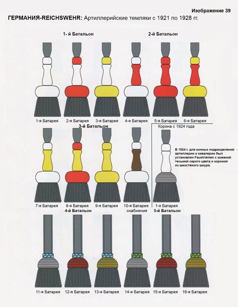

    WEHRMACHT ПЕРИОДА ТРЕТЬЕГО РЕЙХА (1933-1945 гг.)
    ПРЕДПИСАНИЯ О НОШЕНИИ ТЕМЛЯКОВ 1939-1940 гг.
    Нижепредставленная информация почерпнута из книги Uniformen der Deutschen Wehrmacht, Gerhard Hettler, опубликованной в Германии в 1940 году и поэтому основана на исторических первоисточниках регулирующих порядок ношения темляков в период Третьего Рейха.

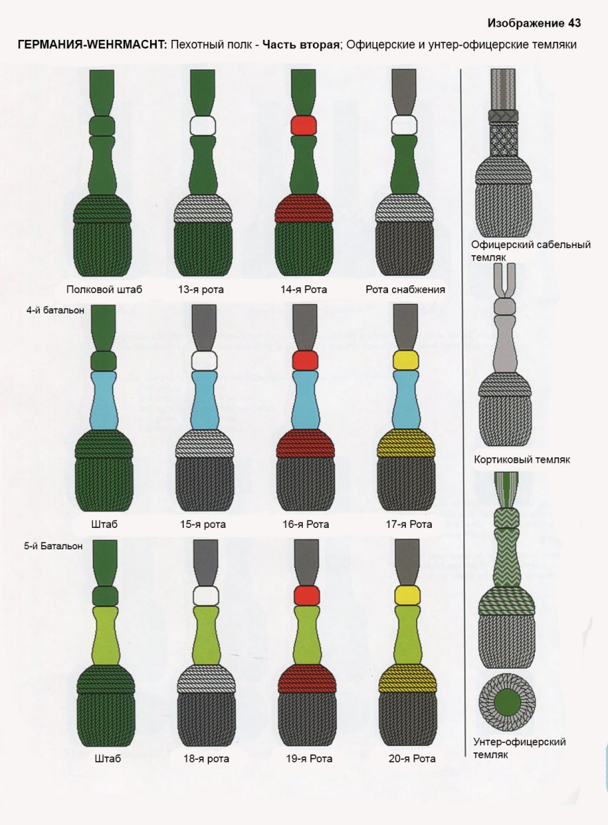

    ШТЫКОВЫЕ и КАВАЛЕРИЙСКИЕ ТЕМЛЯКИ
    Темляки являются традиционным знаком принадлежности к определенному воинскому подразделению (роте, эскадрону, батареи) наравне со знаками отличия на погонах военнослужащих. В довоенной армии, особые цвета темляков обозначали принадлежность к штабной службе штабе полка, батальона или подразделения.
    Цвета темляка обозначают следующее:
    Темно-зеленый Штаб
    Белый Первое подразделение (Рота, Эскадрон, Батарея и т.п.)
    Ярко-красный Второе подразделение (Рота, Эскадрон, Батарея и т.п.)
    Золотисто-желтый Третье подразделение (Рота, Эскадрон, Батарея и т.п.)
    Васильковый (голубой) Четвертое подразделение (Рота, Эскадрон, Батарея и т.п.)
    Светло-зеленый Пятое подразделение (Рота, Эскадрон, Батарея и т.п.)
    Дополнительная расцветка штыкового темляка обозначает:
    Тесьма цвет тесьмы темно-зеленый или серый. Темно-зеленый обозначает штабы 13-й и 14-й рот пехотных полков. Серый – все остальные роты, эскадроны и батареи
    Ползунок соответствует цвету роты, эскадрона или батареи
    Стебель соответствует цвету батальона или подразделения
    Корона корона, как и ползунок соответствует цвету роты, эскадрона или батареи и
    соответственно повторяет цвет ползунка
    Желудь (кисть) цвет соответствует цвету тесьмы (зеленый – штабной, серый – все остальные
    подразделения)

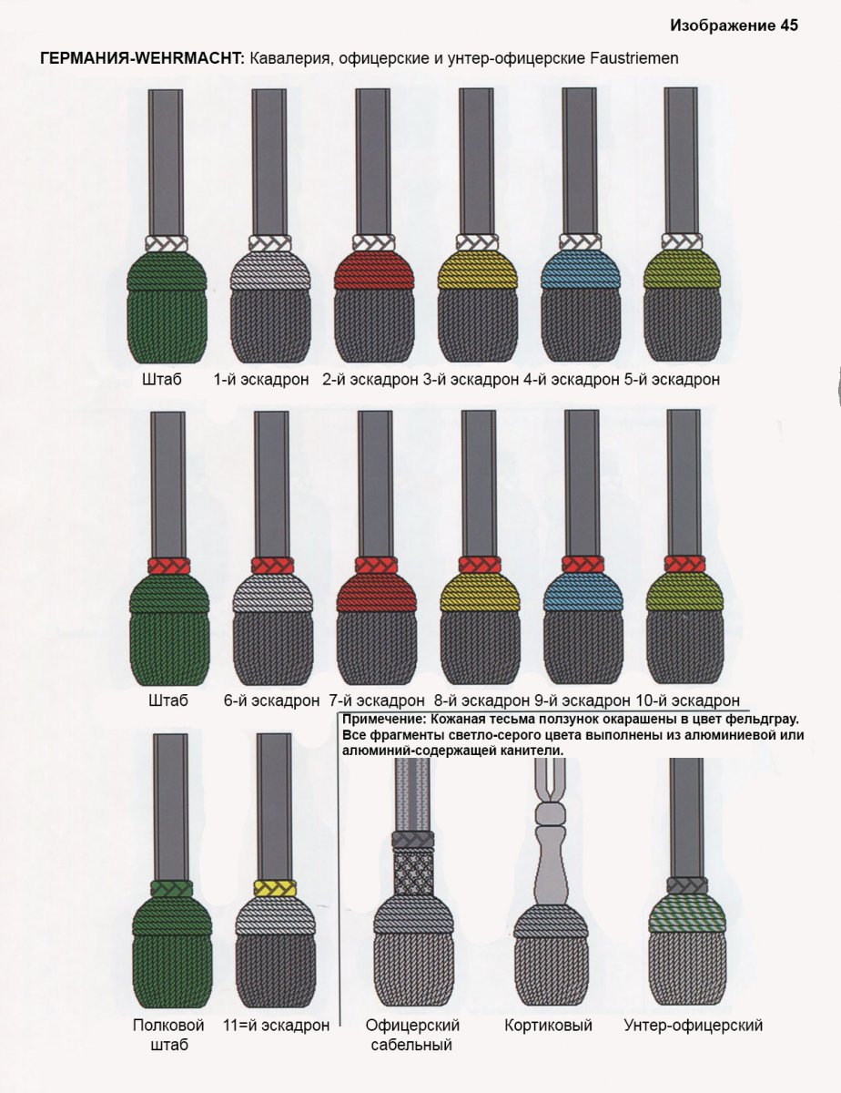

    Дополнительная расцветка кавалерийского темляка обозначает:
    Тесьма цвет кожаной тесьмы кавалерийского темляка всегда цвета фельдграу светло-серого оттенка.
    Ползунок соответствует цвету подразделения
    Корона соответствует цвету роты, эскадрона или батареи
    Желудь (кисть) зеленый цвет – штабной, серый – все остальные подразделения
    Вышестоящие штабы, батальоны независимого подчинения и штабы подразделений использовали штыковые и соответствующие сабельные темляки повторяющие цвета штаба полка.
    Штабы эскадронов, кавалерийских взводов пехотных полков, отделений связи и метеорологические подразделения носили темляки, повторяющие цвета своих вышестоящих штабов.
    Всем остальным подразделениям полагались к ношению темляки, повторяющие цвета подразделений пехоты и кавалерии.
    Личный состав тренировочных и экспериментальных подразделений, школ и частей специального назначения носил ротные знаки отличия соответствующие номеру их роты, эскадрона или батареи внутри соответствующего батальона. Отдельные роты и школы с единственной учебной ротой, носили знаки отличия первой роты, с гладкими погонными пуговицами.
    Роты и батареи снабжения носили специальные штыковые темляки, украшенные литерой «Е».

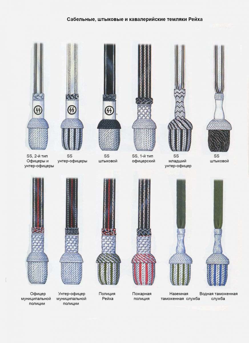

    Штабные военнослужащие уровня штаба армии носили штыковые и сабельные темляки, соответствующие расцветке рот с 1-й по 4-ю.
    Фортификационные службы носили штыковые темляки повторяющие расцветку темляков штаба полка, военнослужащие фортификационно-инженерных штабов носили штыковые темляки соответствующие расцветке штаба батальонного уровня.

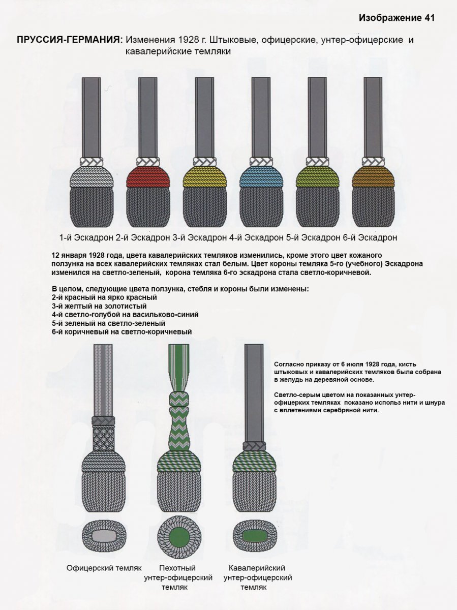

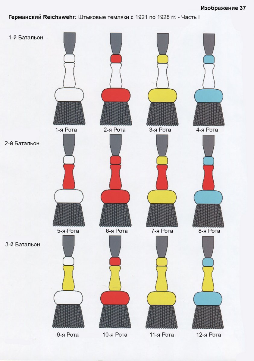

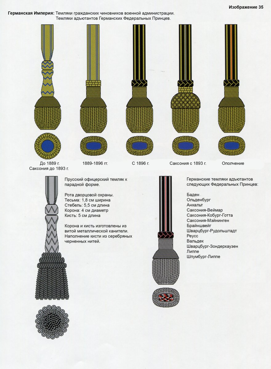

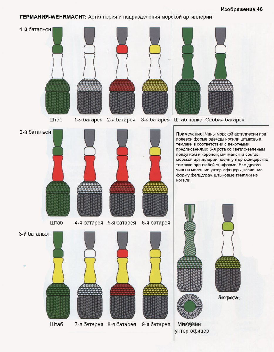

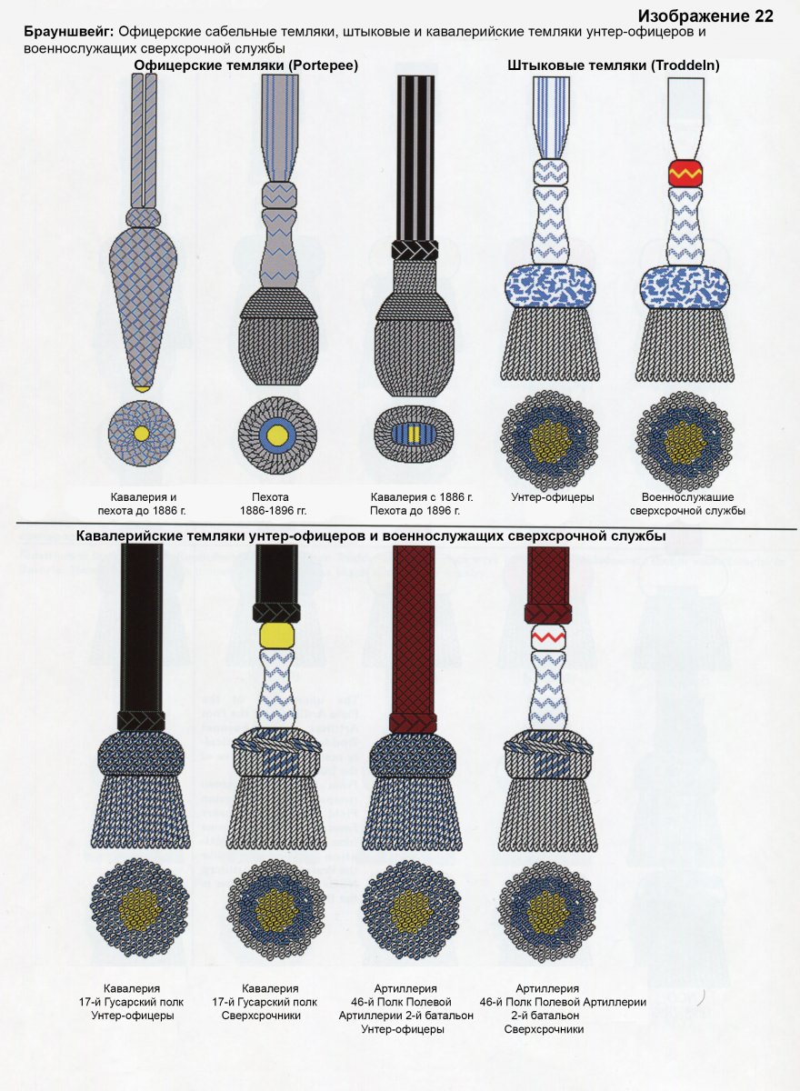

    САБЕЛЬНЫЕ ТЕМЛЯКИ ДЛЯ ПАРАДНОГО НОШЕНИЯ
    Все чины от кадеты и выше при парадной форме одежды носили темляки отличающегося внешнего вида от строевых (служебных темляков).
    Парадные темляки представлены двумя видами:
    Для ношения с саблями:
    Кожаная тесьма цвета фельдграу прошита в четыре ряда стежкованной алюминиевой нитью, в остальном дизайн не отличается от обычного сабельного темляка.
    Для ношения с кортиками:
    Вместо тесьмы имели шнур круглого сечения сплетенный из алюминиевой нити, в остальном по форме повторяют штыковые темляки, состоящие из стебля, короны и желудя оплетенные алюминиевой нитью.
    recliner895, Dedushka_Karatsupa, Killer-Igel та ще 1-му подобається це.

    Темляки
    recliner895, Dedushka_Karatsupa, Killer-Igel та 2 іншим подобається це.

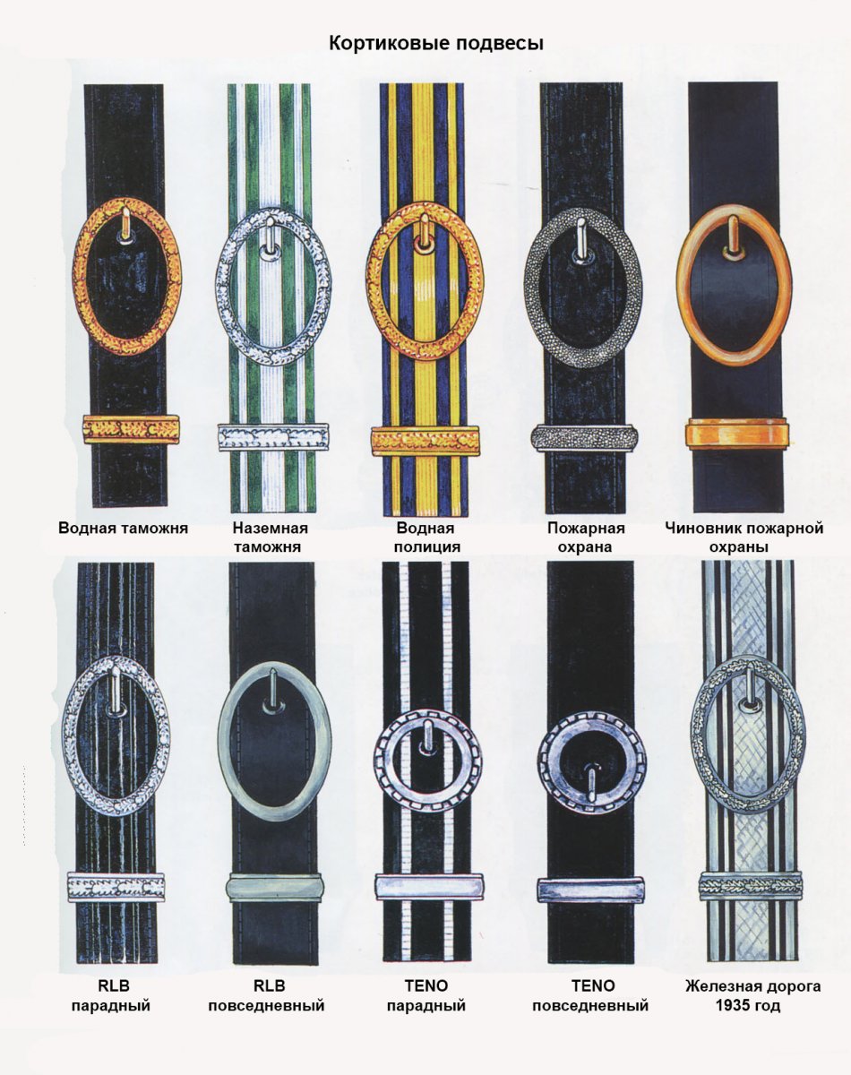

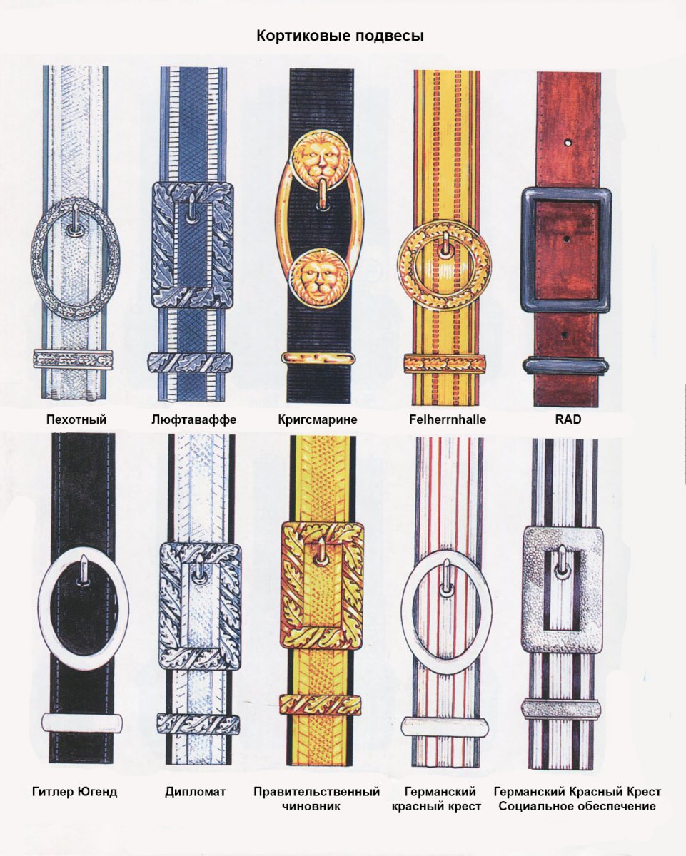

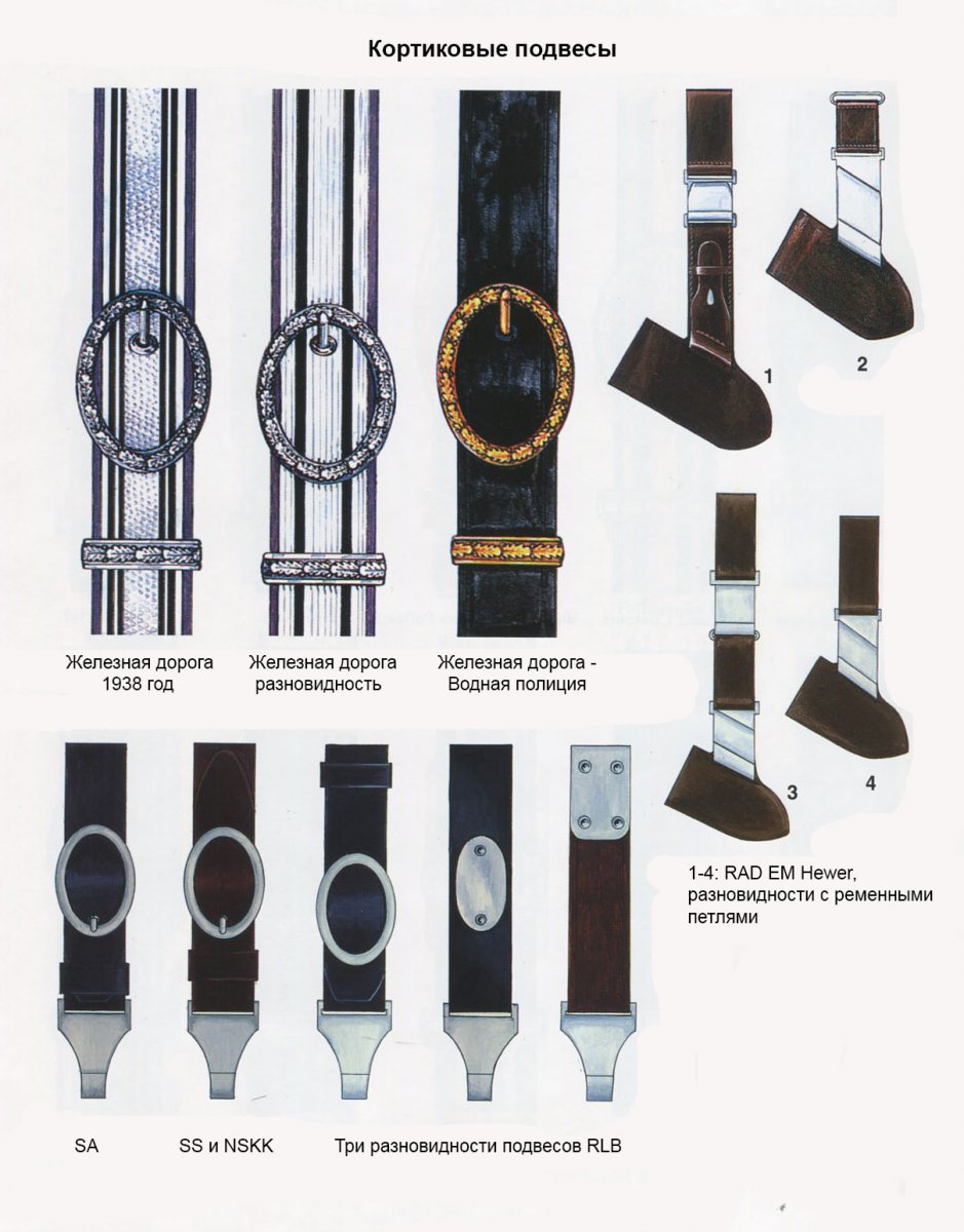

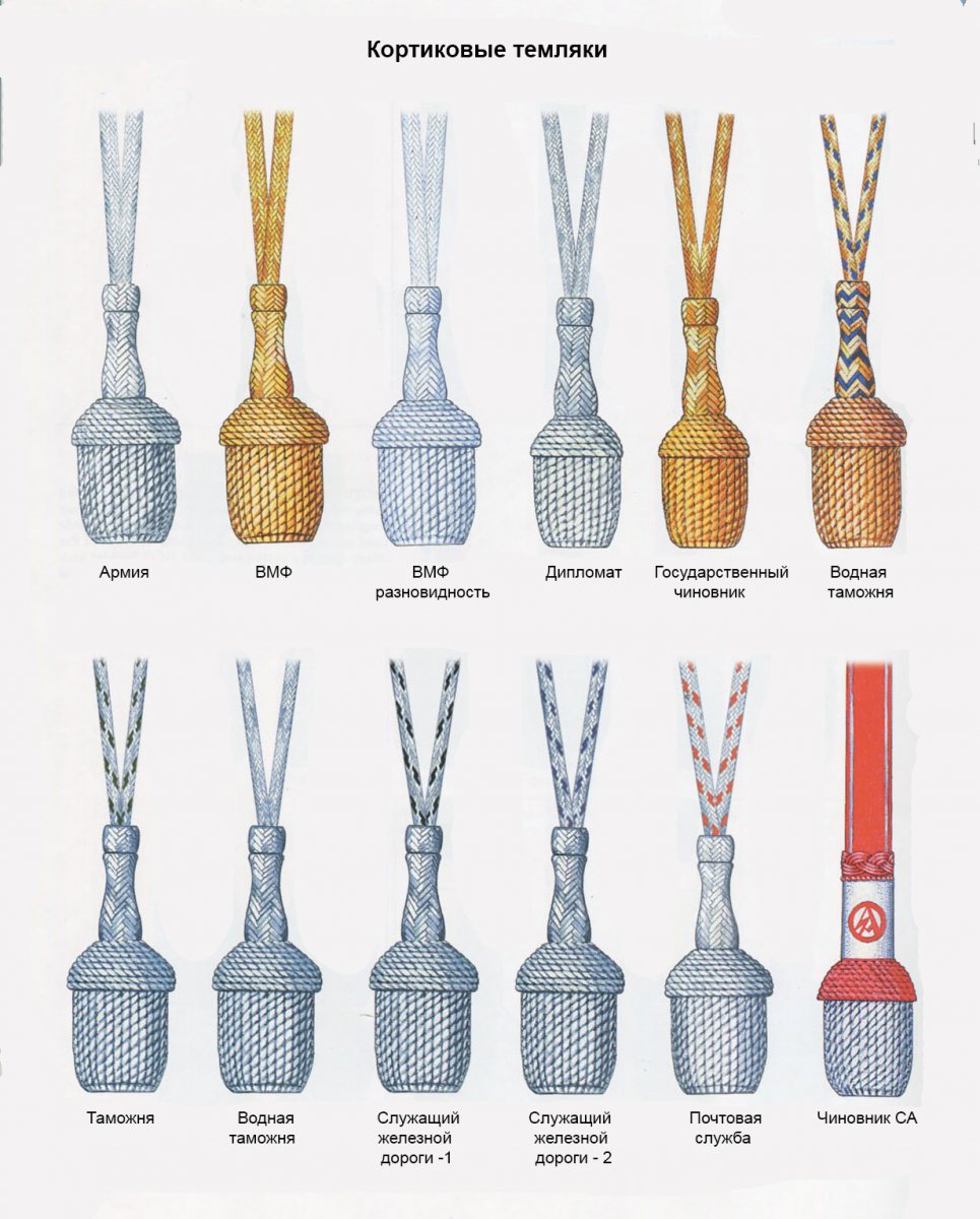

    Вторая часть

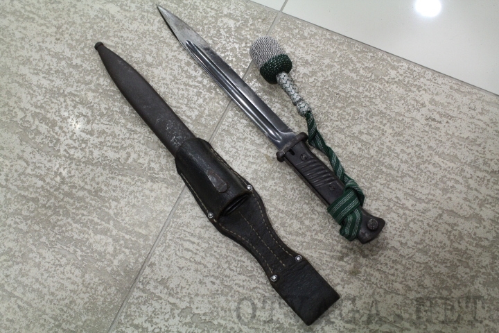

    Штык нож (Seitengewehr 84/98) на карабин К98 с подвесом и темляком.
    Темляк унтер-офицера пехоты Вермахта
    Тесьма из текстиля зеленого цвета с двумя широкими серебряными полосками по краям.
    Ползун (шлевка) и стебель серебряные с зелеными нитями.
    Желудь круглый в сечении.
    Цвет желудя серебряный, корона зеленая с серебряными нитями.
    Донце зеленое по краям прострочено рядами серебряных нитей.
    Длина петли тесьмы 325 мм.
    Диаметр желудя 34 мм.
    Высота желудя с короной 49 мм.

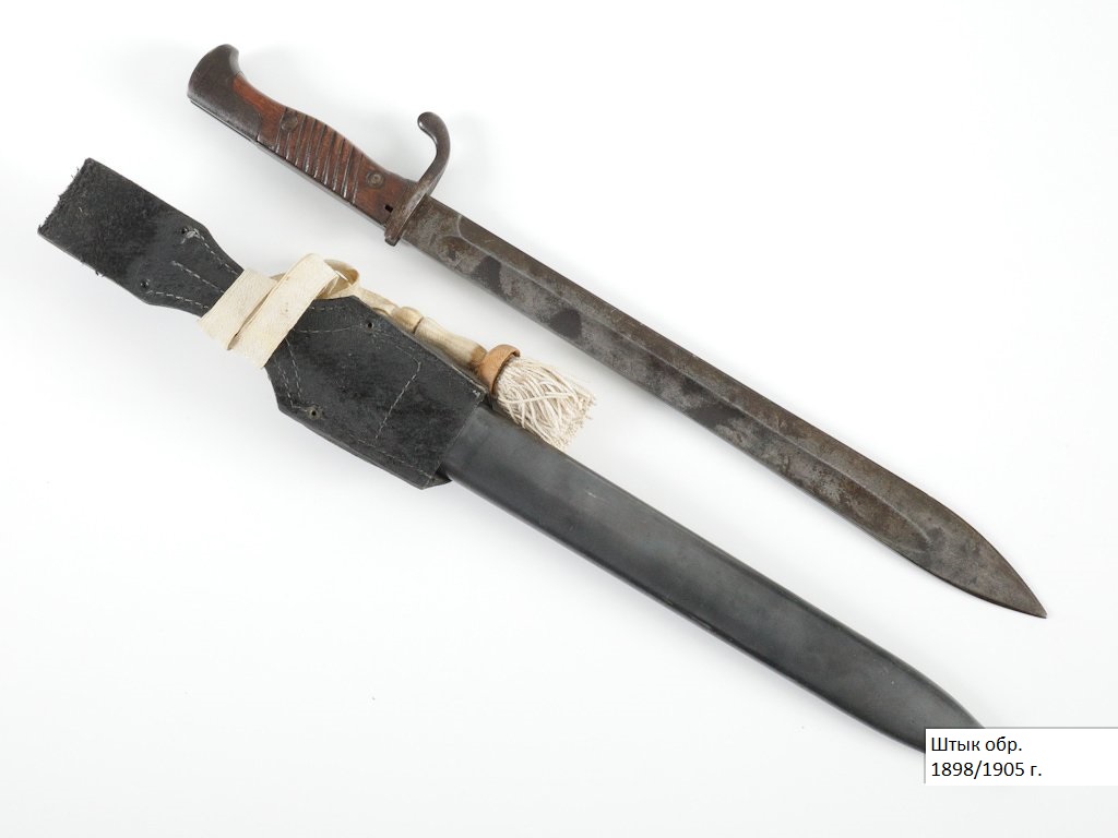

    Штык обр. 1898/1905 г. (нового типа) к карабинам системы Маузер т.н. "Бучер" с подвесом и темляком
    Рост76 подобається це.

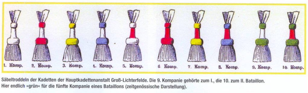

    Образцы узлов.
    Кадеты.
    Сверчки.
    Stephan та Ігор Сахман подобається це.

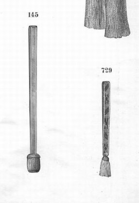

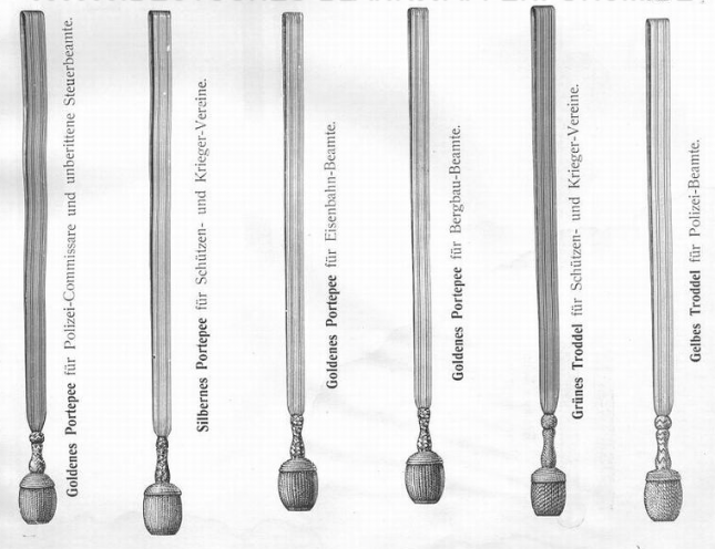

    Из каталога Айкхорна на 1901 год.
    Kollekzioner, Stephan та Ігор Сахман подобається це.

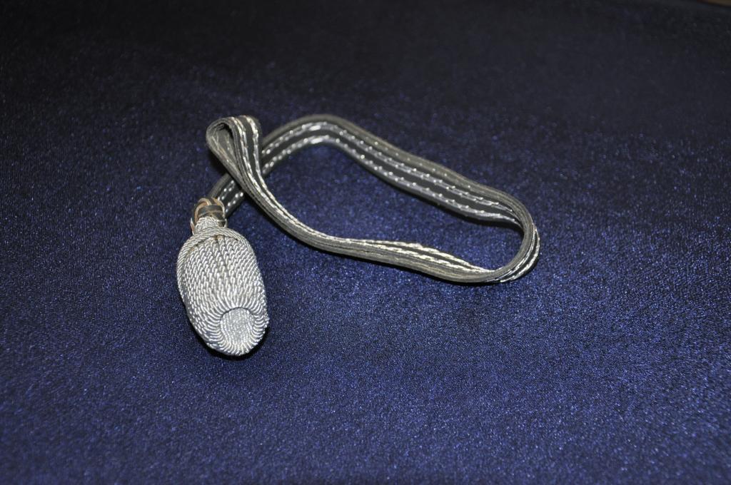

    Темляк сабли офицера пехоты Вермахта
    Кожаная тесьма черного цвета прошита двумя рядами серебряной нити.
    Ползун (шлевка) кожаный, плетеный, черного цвета с серебряной нитью.
    Желудь овальный в сечении.
    Цвет желудя и короны – серебряный.
    Донце серебряное.​

  22. Ігор Сахман
    Ігор Сахман Feldwebel
    212
    Длина петли тесьмы 380 мм.
    Ширина овала желудя 36 х 29 мм.
    Высота желудя с короной 44 мм

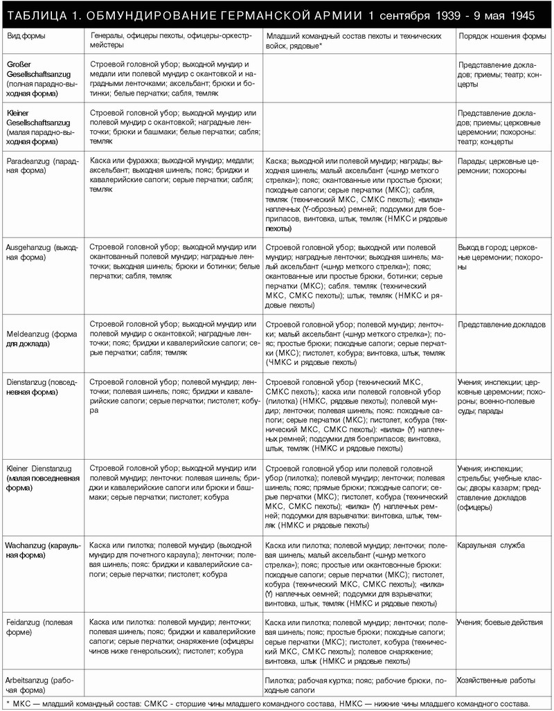

  26. Ігор Сахман
    212
    Ця таблиця пояснює хто, що і при якій формі носили. Так як ця тема про тімляки, а в таблиці описується види екіпірування і як вони компонувалися, ця таблиця є доречною в даній темі.
