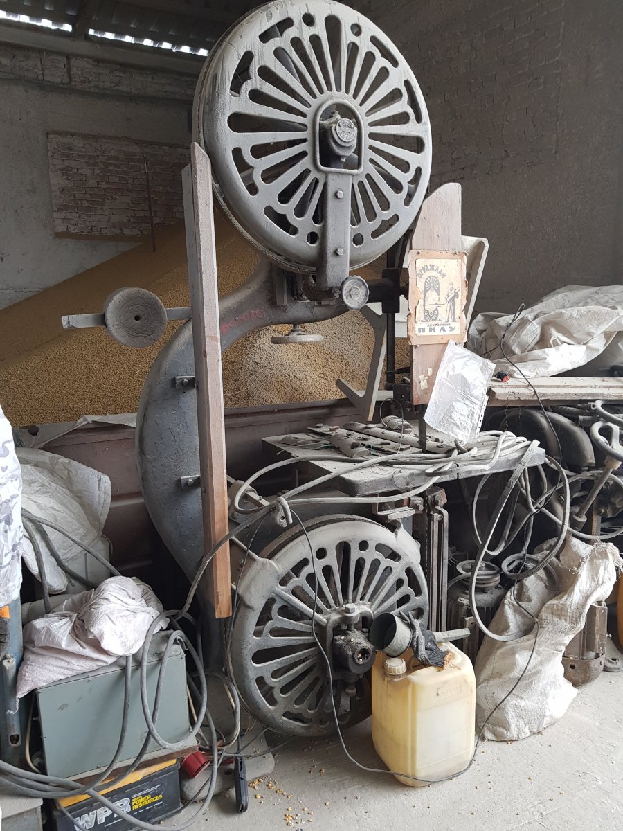

    1. ленточная пила (на фото)
    2. рейсмус
    3. циркулярка с фуганком

  6. Гражданин Галактики
    Гражданин Галактики Gefreiter
    30
    Насчёт рабочая, это относительно. Может к пилению дров она готова, но в остальном - сомнительно.
    gall 83, 19Бродяга72 та minitarn3838 подобається це.
  7. Cracker
    Cracker Major
    3.696
    Там главное корпус колеса и стол.
    А это все видно - монументальное.
    Ленточки достаточно востребованное оборудование .
    По цене - х.з . Корректную цену оборудования по фотке определить - это как попробовать на сколько сладкий сахар лизнув через стекло.
    Ньюансов много очень .
    Получится очень приблизительно.
    Freeman 2, Mihhail-s та gall 83 подобається це.
  8. Гражданин Галактики
    30
    Дайте характеристику: диаметр колёс; ширина колеса по полочке; расстояние от полотна до рамы; расстояние от стола до узла успокоителя в верхнем положении; мощность двигателя, обороты и количество фаз если он вообще есть; диаметр шкива на ведущем колесе и какой он вообще - кол-во ручьёв, тип клина и какой диаметр шкива на двигателе?
    gall 83 та ded72 подобається це.
  9. Гражданин Галактики
    30
    Ожидаемые работы: помыть, покрасить; шлифовка стола; замена подшипников; покупка двигателя и новый шкив для него; новый пускач и кнопочный пост; новые ремни; возможно необходима балансировка колёс; замена бандажей на колёсах и установить успокоители сверху снизу, а и еще установить упор на стол - нормальный. Ну ремонт это уже около 500 долларов, конечно можно где-то с экономить или нихрена не делать и пилить дрова.
    gall 83, minitarn3838 та ded72 подобається це.
  10. Cracker
    Cracker Major
    3.696
    Все дело в том что у Вас вернее нас этого не спрашивают. Человек интересуется ценником. Согласен - для корректной оценки надо больше инфы
    Если есть свое видение цены можете её озвучить.
    А так с ходу обычно начинают тем комум надо по максиму её скинуть.
  11. Гражданин Галактики
    30
    Не с ходу. Вначале я дал пример исходной информации по характеристикам, которую не дали. Позже дав перечень работ с которым столкнётся покупатель, точнее столяр и это без 50% стоимости работ. Исходя из данных которые выдал предполагаемый продавец это цена делового металлолома, а это максимум 14 грн за килограмм.
    А так с ходу начинают тему кому надо по максимуму накинуть цену и это продавец. Никто из обзорщиков темы конструктивной информации не выдал, как и вы, Cracker.
    Как столяр я бы это барахло не брал, желая сразу работать, но как техноманьяк взял бы. На ОЛХ похожие станки может даже круче ( правда без приставки НЕМЕЦКИЕ, РАРИТЕТНЫЕ ) - стоили 16000грн.
    Жду ответа!
  12. Гражданин Галактики
    30
    Да, и ещё всё выше сказанное я писал для всех. И кто продаёт, и кто покупает. Все должны знать с чем имеют дело. Может это пойдёт для музеев, но они вообще в большей степени ждут подарков. Интересно - стол поворотный или нет.

  16. Гражданин Галактики
    30
    Вы абсолютно не правы. Я собираю свой станок. Как столяр и техноманьяк мне не интересны подобные предложения, т.к. при затратах в 400 долларов суммарно я получаю станок с характеристиками стоимостью в 2000 и больше долларов.
    Мой интерес исключительно интерес техноманьяка)))
    Советую Арт Ю сравнить характеристики своего станка со станками заводскими и ценами. И то, необходимо учитывать ряд нюансов - хотя бы безопасность работы на них.
  17. Гражданин Галактики
    30
    Можно и почтой - как палета, можно и другими перевозчиками. Это ребята уже плюс к цене или минус))).
    Станок безусловно интересен, хотя бы как история. Но как станок - такое себе. И полотна на нём как я вижу менять оперативно не представляется возможным.

  19. Гражданин Галактики
    30
    Но ваш намёк я воспринял, как если бы я был клиентом, что сбивает цену. Считайте меня консультантом по столярному оборудованию. Ещё бы фото других станков.
  20. Гражданин Галактики
    30
    Мой совет продавцу - восстановить самостоятельно и продать как работающий безопасный раритет. Могу помочь с консультацией. Бесплатно, как техноманьяк техноманьяку)))
