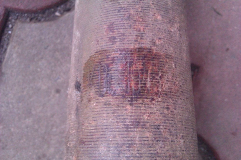

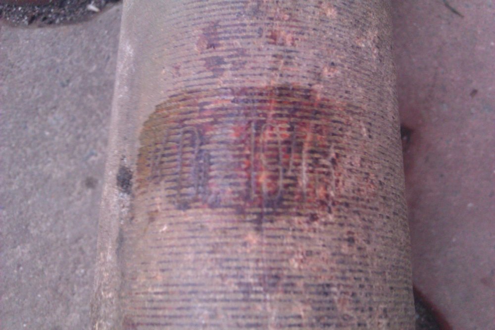

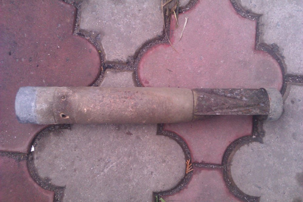

    Доброго дня. То, что зажигалка, понятно. По голове. На картинках в сети маркировка AZ 8312. Тут другая. И по маркировке на корпусе зажигалки.

    Это стандартная зажигательная авиабомба B1,3E .

    Насколько понял, в этой модели в задние гранатки ( или как правильно) нет ?
  4. Provada81
    Provada81 Oberst
    4.219
    Бомба разработана в 1933 году, хотя ее близкий аналог был использован в 1917-18 г.
    Корпус бомбы выполнен (выточен) из сплава "электрон", внутри находится термит. По материалу корпуса в названии часто писалась буква "E", то есть B1E. В немецких документах бомбу часто называют Elektronbrandbomben - электронная зажигательная бомба.
    Термит при горении создает температуру около 2000 С, и его горение сопровождается выделением жидких шлаков. Но как такового огня и дыма он не дает. В бомбе от термита воспламеняется корпус, который горит ослепительным белым пламенем с образованием небольшого количества дыма. Взрыватель - достаточно примитивный, ударного действия, не всюдобойный (то есть не срабатывает при ударе бомбы о препятствие боком). Обозначение взрывателя - Z(13)A или 8312. Предохранение обеспечивается чекой, проходящей через диаметральное отверстие. Масса бомбы - 1 кг, длина 350 мм, диаметр 50 мм. Хвостовое оперение - треперое, не выходящее за диаметр тела.
    Очень важной особенностью бомбы является то, что для воспламенения термита необходима температура в 800-1000 С, для чего нужен специальный состав (на схеме Anfeuerung). Для обеспечения его горения нужны газоотводные каналы.
    Бомба имела очень плохую баллистику из-за задней центровки, из-за чего могла сносится ветром и обладала плохой пробивной силой. В 1940 году появился вариант B1.3E, единственным отличием которого был нос (наконечник взрывателя), выполненный из стали.
