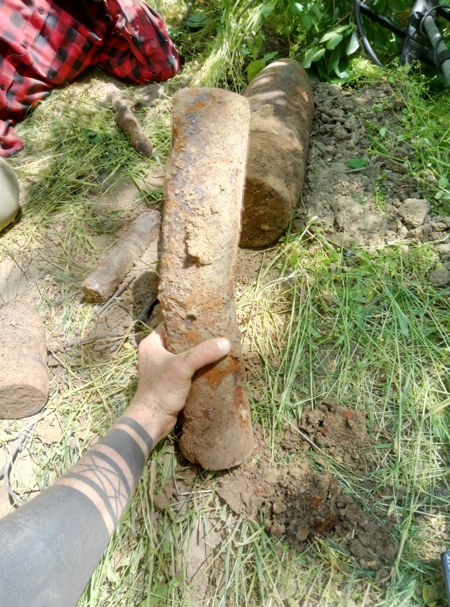

    день добрый
    Попалась вот такая вот шашка
    Диамерт и высота как у 76мм гильзы совковой
    Внутри литой тротил , масса примерно 3+кг
    Так же при грубойразборке сие чуда был детонатор с этикеткой на немецком , так как этикатка мне была не интересно я не вникал че там было написано , а раздолбал ее что бы достать алюминеевый переходник
    Воспрос , почему нету фото или упоминаний о таких вот шашках ? И что это за модель?

  2. votaga
    votaga General-leutnant
    30.360
    Sprengpatrone Z - Length : Weight of charge : Explosives netto :
    34 301mm 600gr 350gr
    48 300mm 1kg 600gr
    72 300mm 2,3kg 1,6kg
    85 400mm 4,2kg 3,2kg
    102 500mm 7,9kg 5,75kg
    120 320mm 7kg 5,2kg
    150 500mm 16,4kg 12,4kg
    200 500mm 29kg 23kg
    270 400mm 41kg 31kg
    310 450mm 52kg 37,5kg
    370 450mm 58kg 39kg
    500 450mm 90kg 56kg
  3. FURZIK
    FURZIK Oberfeldwebel
    520
    102
    1.455
    455
    Словакия
    для подрыва стволов орудий ?
    Ph@ntom, Tartar та иван777444333 подобається це.
  4. votaga
    30.360
    Да.
    Кстати там не ТНТ
    Смесь гексовая + шашка
  5. иван777444333
    иван777444333 Oberst Клуб взаимопомощи
    44
    94
    4.878
    Копгород
    Ну да
    Tartar, Рост76 та FURZIK подобається це.
  6. Ivan.
    Ivan. Leutnant
    2.708
    Чтобы на металл сдать?
    Упоминаний полным полно. Искать пробовали?
