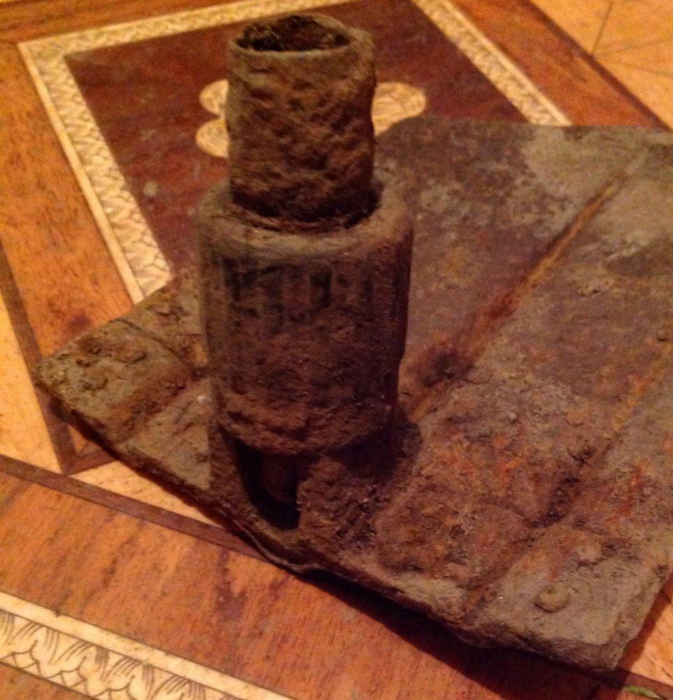

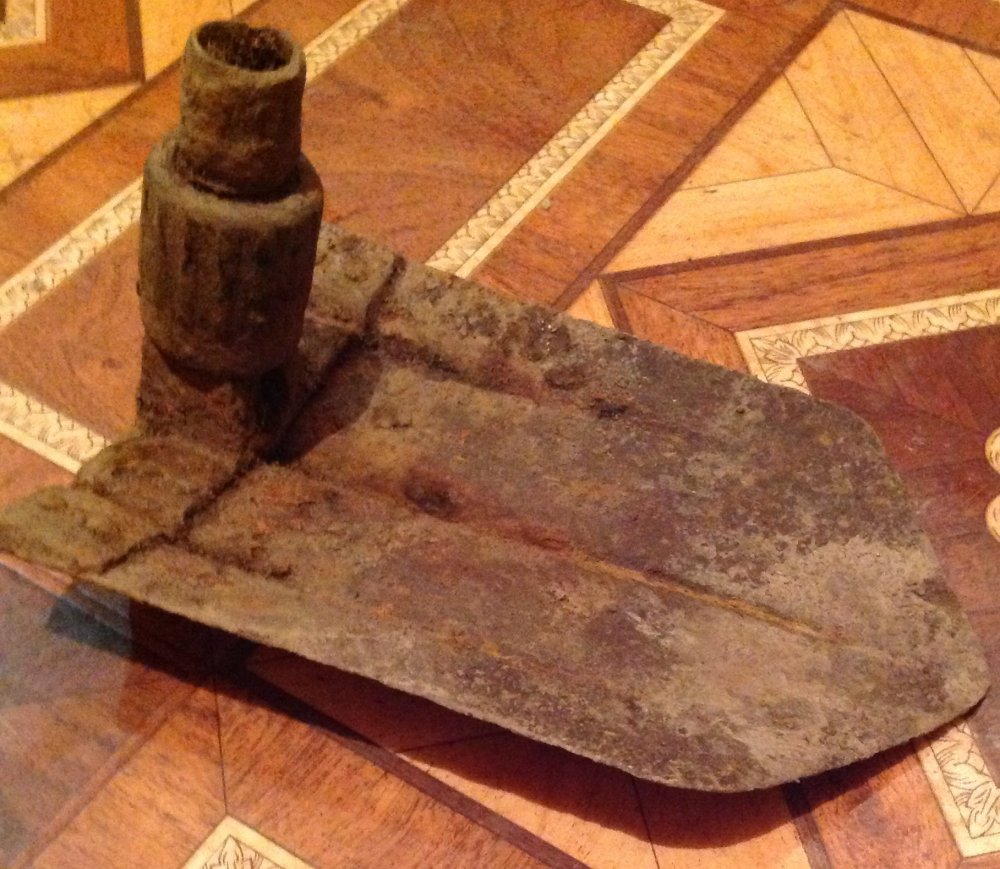

    Подскажите как отреставрировать данную лопатку, лично я думаю сначала положить ее в мыльный раствор на недельку, затем почистить щеткой (неметаллической), залить вдхой.

    Мне кажется , что в процессе реставрации этой лопатки главное не ржавчину отчистить , а разработать бакелитовую гайку не повредив её. Вот это будет намного сложнее и важнее чем ржавчина. Я бы посоветовал замочить в керосине до тех пор , пока не розработается гайка. А в керосине и ржавчина размягчится. С ув.

    Электролиз применял для таких лопат , так как контакт на шарнире может быть слабым , надо напряжение подавать и на резьбовую часть и на штык , обмотать бакелит изолентой или лейкопластырем , натянуть резиновую трубку , почистить резьбу металлической щёткой , резьба на гайке из бакелита только сверху усилена стальным кольцом , поэтому надо зажимать осторожно что бы не раздавить , резьбу пропитать маслом , усилие при раскрутке применять дозировано .

    Поддержу камрада kroters-керосин самое то,дёшево и сердито:smile_12: С ув.

    Ну вот полежит она в керосине 3-5 дней, разработается гайка, и что дальше ? Можно ли по ней мелкой шкуркой пройтись, как под заделать раковинки, как сделать что бы стальной цвет приобрела ?

    Судя по фото лопатка крепкая-в керосин на 2-3 недели,разработать гайку,потом мех.чистка металла,новодельная ручка застаренная соответствующим образом и в песочке ей пару выходов поработать-будет рабочий инструмент и по виду и по назначению.А шпаклевать и красить-это только для полочки.

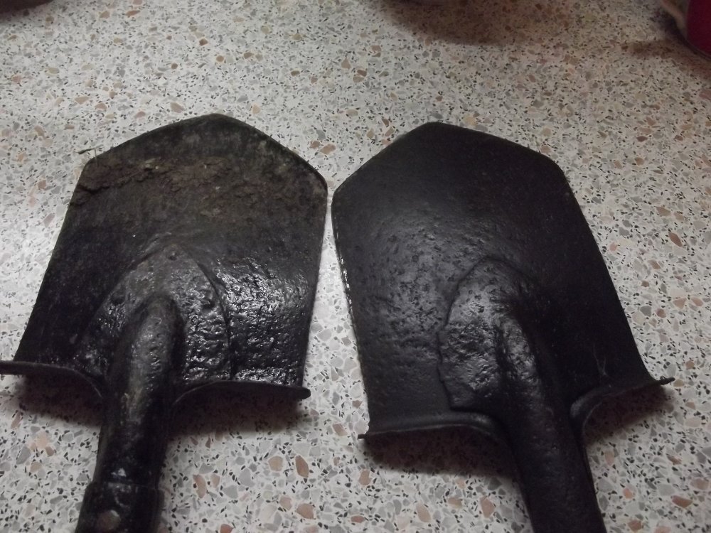

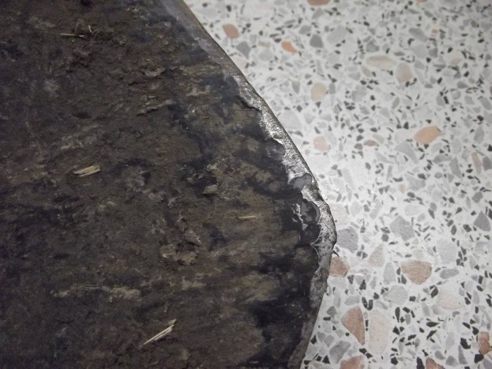

    Вот для примера , то что под ванной валялось , слева 1917 год , очистка -преобразователь-шпаклёвка-покраска , землю лень было смывать ,на крупном фото потёртое лезвие , серые пятнышки это шпаклёвка для заделки мелких раковин в литых деталях , выступившая из под стёршейся краски . Справа 1942 год , очистка -преобразователь-покраска , без шпаклёвки , много лопат раздарил .
