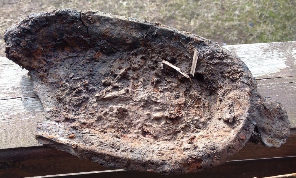

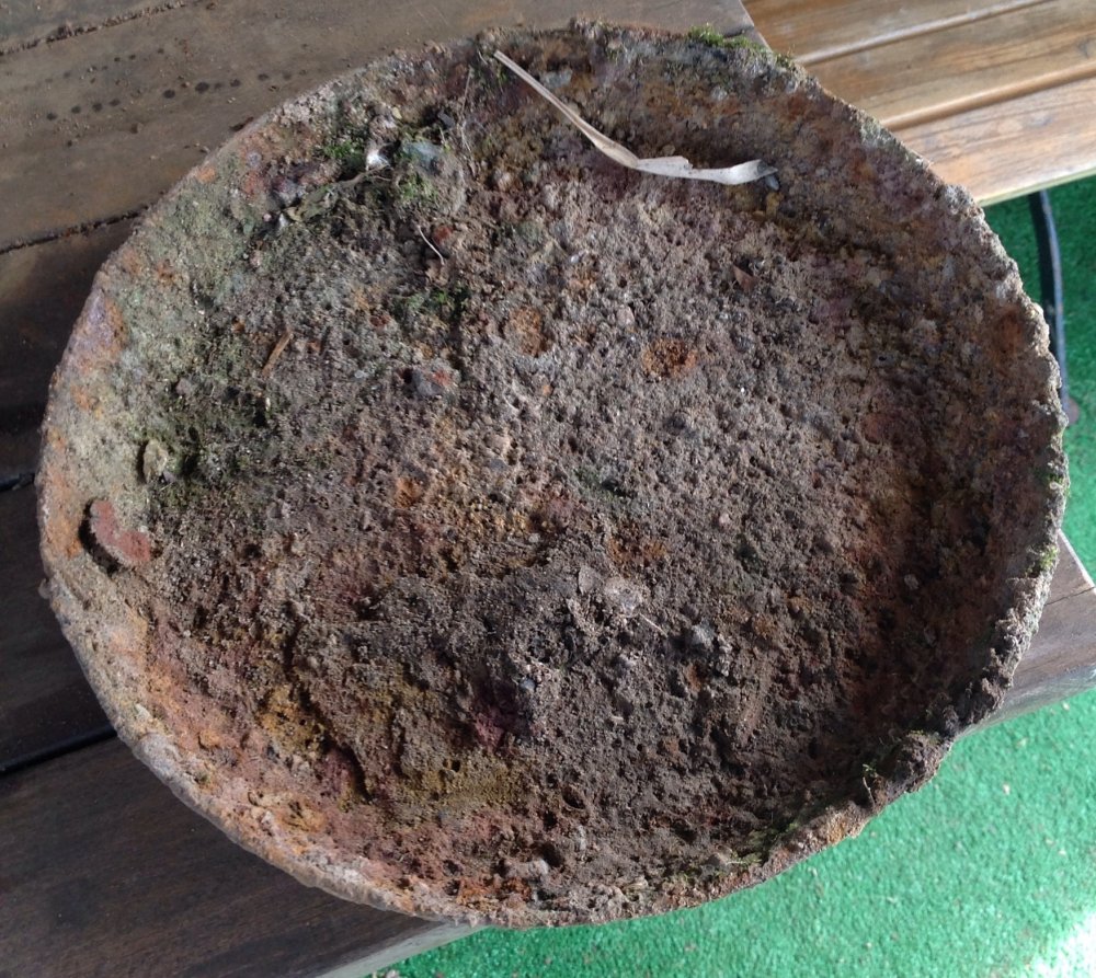

    image.jpg image.jpg На днях нашел сковороду и сломанную чугунную крышку
    Вопросы такие:
    1) могут ли всплыть какие либо клейма?
    2) можно ли отреставрировать сковороду чтобы использовать на реконструкциях ?
    3) ну и советы реставрации данного чугуна

    Второй предмет это крышка от чугунной утятницы. На счет клейм не подскажу , нужно чистить и смотреть. Сковородки находил не раз но без клейм. С ув.

    Обычная кухонная утварь , сковородку если без трещин или дыр вполне можно использовать , только надо сошлифовать внутреннюю поверхность , так как она литая то и клеймо литое и его можно случайно сошлифовать если оно выпуклое , чугун варится омеднёнными электродами .

    А по подробней о процессе варки можно ?

    Есть специальные сварочные электроды по чугуну , найти в сети справочник сварщика , при отсутствии спецэлектродов обмотать обычный МР-3 медной проволокой по всей длине виток к витку , но дело хлопотное , чугун трудно варится .

    А перед шлифовкой сковороды стоит ли забросить в лимонку и почистить кор щеткой ?

    Хуже не будет , меньше грязи будет при шлифовке , шлифовать только внутри , наружная поверхность шершавая и всегда в нагаре .

    Шлифовать просто насадкой железной щетки на дрель ?

    Это если раковины не глубокие , смотреть по состоянию , в глубоких раковинах будет жир скапливаться и лишняя гарь , могут дыры выявиться , глубокие раковины равномерно выбрать фрезой или абразивом плавно выходя на плоскость и зашлифовать , следить за толщиной дна , а то можно и переусердствовать , чем ровнее дно тем меньше будет продукт прижариваться .
