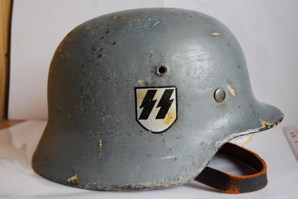

    моя первая каска:cool:

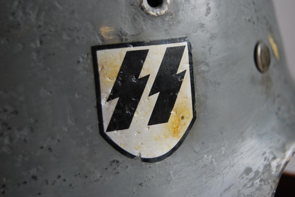

    антуражную вмятину от пули решил оставить, старался сделать состаренный бывалый вид каски;)

    PS моя первая работа)

    Решение интересное!
    На лбу возле вмятины многовато шпатлевки оставили и цвет светловат.

    Если вам хочется услышать, что сделано хорошо, то вряд ли это скажут. Каску однозначно в переделку! Без обид, здесь работы выставляют именно для того, чтобы слушать здоровую критику. В данном случае даже критиковать нечего, плохо сделано. Начнем с начала:
    1. Каску надо полностью очистить от ржавчины иначе очень скоро она вылезет наружу вместе со шпаклевкой.
    2. Завальцовку восстанавливать оловом, в крайнем случае холодной сваркой, тщательно обработав ее потом напильниками и шкурками.
    3. Антуражные пробоины можно оставить, но при восстановлении выделить их, т.е. показать, что там пуля/осколок прошли, чистануть до металла, ржавчинки сыпануть и т.п., а не закрашивать каску в один цвет и шпаклевка не должна быть видна.
    4. Процесс шпаклевки должен заканчиваться полной гладкостью поверхности, а не просто закрытием глубоких каверн.
    5. Левый люверс надо или восстановить или как то обыграть его отсутствие, типа сделать еще одну пробоину.
    6. После окраски и наклейки деколей шлем застарить, но не до такой же степени, чтобы шпаклевка проявилась!
    Понятно, что первая работа, никакого опыта, но мы все когда то делали каску в 1-й раз! Так что шлем однозначно в переделку, т.к. он не подходит даже для полки. ИМХО. А так, поздравляю с началом трудовой деятельности, удачи в дальнейшей работе!

    Ну, в принципе декали поклеили и попытались их застарить, но опять таки-декаль не надо жалеть, надо было посильнее ее поюзать наждачкой, куски поболее повырывать и посмотрите на каких расстояниях их клеить-у Вас они со смещением. С ув.

    мне понравилась желтизна на декали:)
    ну и пулевая вмятина вроде натурально, краска до метала стерта.
    Но конечно удивило что после шпаклевки не работали шкуркой "в ноль"...

    работа..наспех...
    без опыта-сразу видно... самому нравится?
    я почему спросил...каждый мастер видит работу по своему..ее конечный результат... может именно этого хотел добится
    вобщем...на твердую 1+:D
    если есть вопросы...всегда рад помочь

    я вам дам пораду хоча і сам новачок :після шпакльовки візміть наждак і зітріть її , в корозійних ямках вона залишиться а там де її немає бути злізе , а так звертайтесь до камрада Vlad78 в нього золоті руки і він обовязково допгоможе:)

    Как говорят, первый блин комом. Но.. В принципе все исправимо. Во первых, если убрать шпаклевку, а именно оставить её только в раковинах, остальное зашкурить, до состояния идеально ровной поверхности. Почему пишу что оставить только в раковинах, дабы не уподобляться эмалированой миске, шпаклевки должно быть минимум.. Она только должна сглаживать неровности. И шпаклевку ни в коем разе не должно быть видно на местах потертостей. Не шпаклевались каски, и даже не грунтовались. Идея с вмятиной от пули оригенальна, но прикинь, где входила пуля, краска отлетела в первую очередь, подумай над этим, там должен быть голый метал или ржавчина, на усмотрения создателя. Просто прикинь, какой след она должна оставить.. И вообще прикинь весь проект, толь у тебя каска новая, с только что влетевшей пулей, толь она полежала в земле в таком виде энное количество времени, или как. Тоесть от этого зависит внешний вид. Но однозначно, под краской не может быть видно шпаклевки или раковин от ржавчины. Это просто не естественно.
    Добавлю. Место попадания пули ни че так, но общий вид покрашеной по ржавчине каски портит все, я про неровности.
